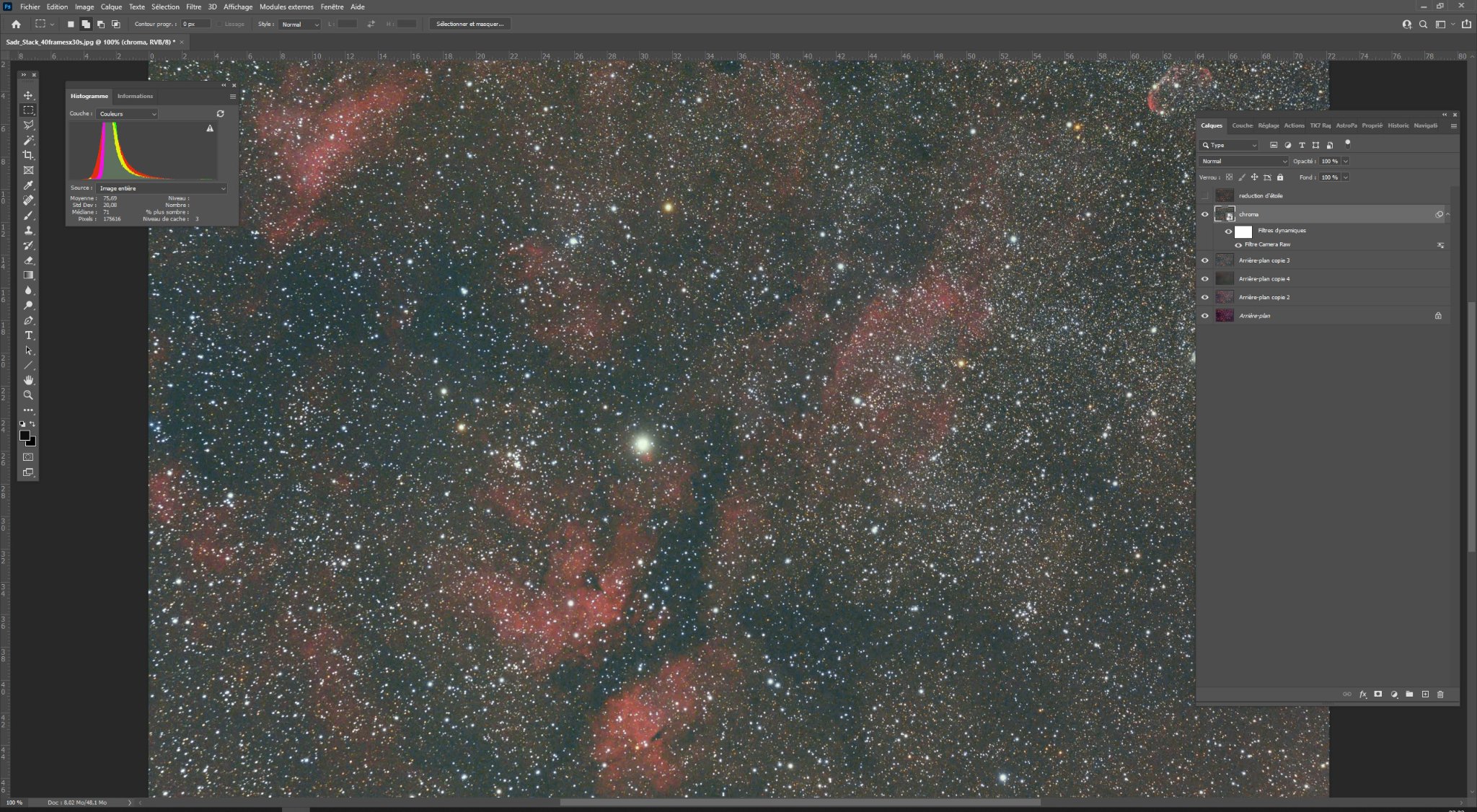

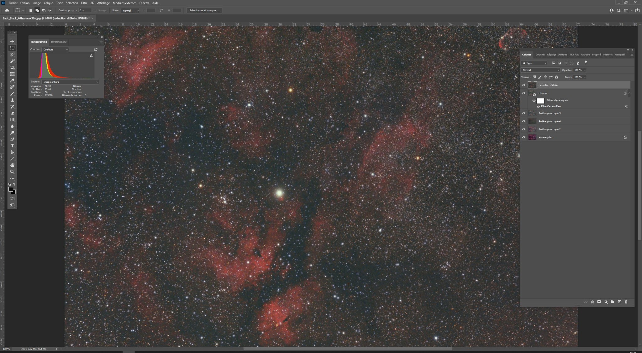

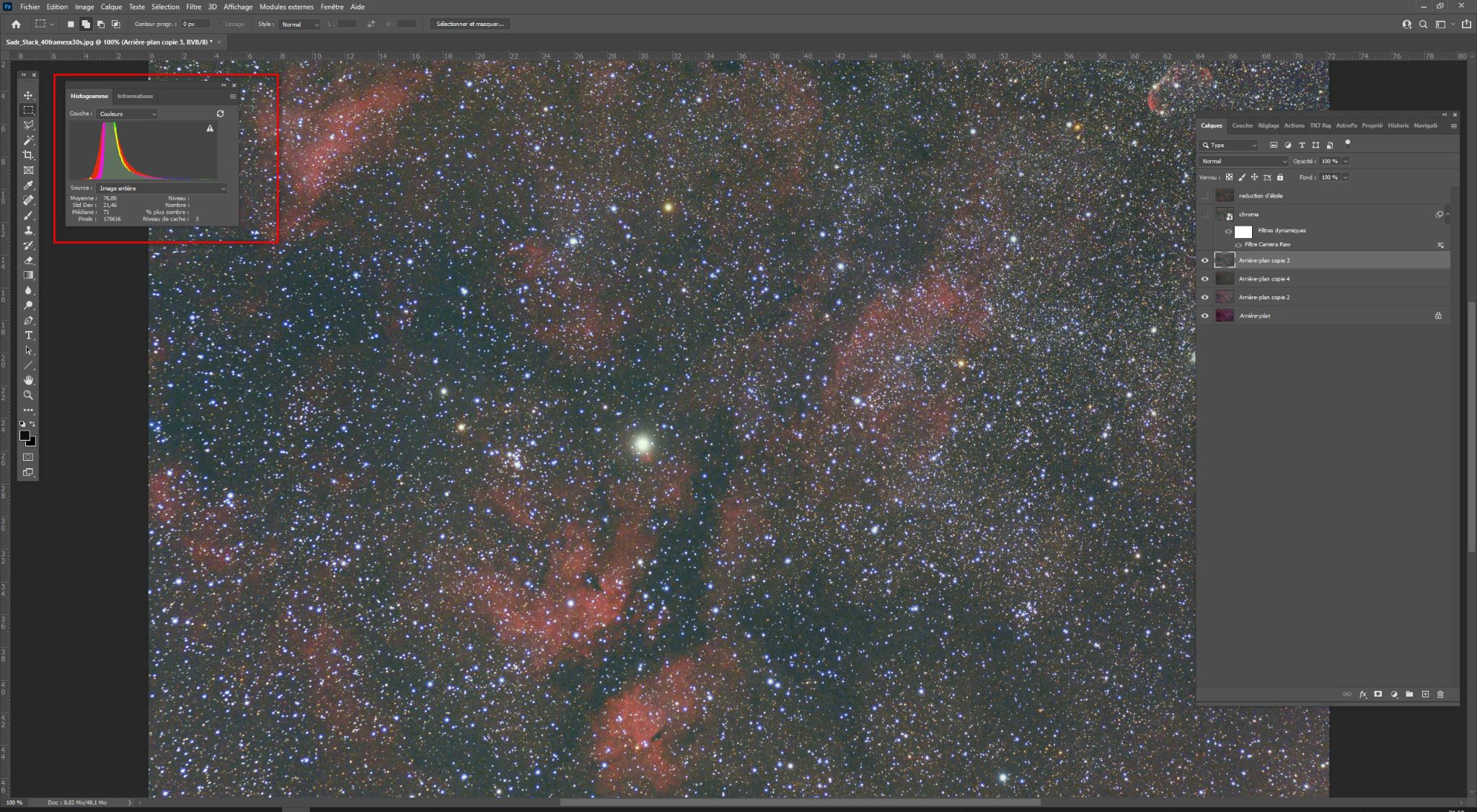

Il faudrait repartir du fits 32 bits et pas d'un jpg 8bit...mais dans l'idée:
Ton image est complétement déséquilibrée
donc en 1) la rééquilibrer...j'aime bien laisser un léger déséquilibre pour la suite... :ninja:
en 2) un flat synthétique pour le gradient
après soustraction du flat...et en plus ça s'équilibre tout seul, c'est pas beau la vie!
en 3) correction de la chroma avec le filtre caméra RAW
et en 4) une petite réduction d'étoile pour faire ressortir les nébuleuses.
En complément, on pourrait améliorer la bdb, lisser le fdc pour compenser le manque de pose, retirer le bruit, renforcer les détails, etc...mais ce serait un peu gâché à partir du jpg :ninja:

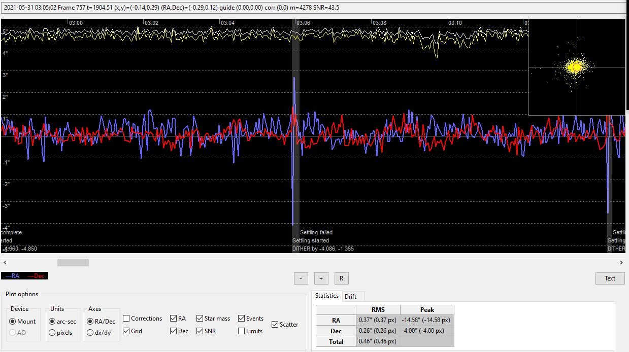

Les essais de la monture, si certains savent quoi en penser.
EP sans guidage et sans PEC
EP G11.JPG (68.82 Kio) Consulté 1976 fois
F analysis G11.JPG (66.2 Kio) Consulté 1976 fois
Essai de guidage par nuit peu turbulente
Graphes des données de calibrations de PHD2
Calibration G11.JPG (42.89 Kio) Consulté 1976 fois

Message par kaelig » 02 juin 2021, 08:15
@spica2000 La monture G11 est top, tu es à +/- 1" en guidage et c'est surtout très régulier ;) .
Il y a une fondamentale et pas d'harmoniques (en tout cas, c'est fort léger par rapport à d'autres montures), donc même sans guidage, pour moi, ce sera très propre.
Je suis persuadée que tu peux atteindre plusieurs (dizaines?) minutes sans aucun guidage avec cette monture.
Tes mesures et le bon rendu de cette monture sont corroborrées par ce blog:
http://www.astrosurf.com/laurent/g11.htm
pour ceux que cela intéresse des photos plus détaillées:
http://astro.dialou.fr/materiels/montures/losmandy-g11/
Je dirai un excellent choix, vérifie les options & améliorations. Vérifie aussi que c'est une HGM et pas une copie Celestron (qui en a vendu au
début sous sa marque).
Je sais que Optique & Vision qui la vend en France avait un kit d'amélioration (a-t-on besoin de l'améliorer) qui dépassait celui de HGM.
Donc, ca ne coûterai rien de leur poser la question, savoir les points d'usures à vérifier, ... :closedeyes:
Message par spica2000 » 02 juin 2021, 12:13
merci @kaelig de tes commentaires.
Je suis partagé quant à mon avis sur cet exemplaire de G11.
C'est une Losmandy, pas une Celestron. Elle est déjà equipée du kit Ovision et du spacer AD.
C'est justement en comparaison des résultats du site que tu mentionnes que je me dit qu'elle n'est pas au top des G11.
Son EP est de +7,5" / -10", ce qui est quand même assez loin de ce qui semble être attendu avec le kit NS d'après mes quelques sources qui donnent +/-5".
Ceci-dit, je compte l'utiliser avec guidage donc dans ce cas l'EP n'est pas trop gênante.
La courbe FFT semble bonne avec des sous fréquences très contenues, pourtant je trouve la courbe d'EP très parasitée avec des amplitudes de sauts rapides de 5 à 6" qui ne semblent pas en accord avec la courbe FFT et qui ne laissent rien présager de bon pour le guidage.
Mais la courbe de guidage est plutôt bonne en comparaison et la photo montre des étoiles plutôt rondes.
Bref je débute et ne suis pas sûr de savoir vraiment interprêter les courbes qui sont inévitablement un doux mélange des défauts de la monture et du seeing.
Lors des tests, il n'y avait pas de vent et les prévis de seeing de météoblue étaient très bonnes.
Elle est bien mieux que mon EQ6 (un vieux modèle) c'est sûr.
La précision des mouvements de mise en station monture chargée est excellente alors que c'est très difficile sur l'EQ6. Du coup, je peux faire une mise en station bien plus précise.
Je n'observe pas les vibrations lors de l'arrêt d'un mouvement AD qui mettent 3s à s'amortir avec l'EQ6, probablement à cause de l'axe de contre-poids d'un diamètre trop petit et de son système de fixation douteux. Là rien à voir: la barre de conte-poids fait le triple de diamètre et est solidement vissée au lieu d'être coulissante donc avec du jeu sur l'EQ6.
Et sinon elle supporte impeccablement les 18kg de mon set up, sans point dur à l'équilibrage, ce qui n'est pas le cas de mon EQ6 qui supporte plutôt bien le C9 avec l'Evoguide mais semble à la peine avec la 80ED en plus du C9. Normal puisque 18kg est la charge max de l'EQ6.
Elle n'a pas de bruit suspect lors des mouvements de pointage (mon EQ6 non plus). Le goto amène toutes les cibles assez bien centrées dans le champs du C9 avec l'ASI2600.
La raquette gemini 2 est plus conviviale que ce à quoi je m'attendais. Par contre, l'interface Ascom est bien moins intuitive, je trouve, que EQmod. Il y a certaines fonctions de la raquette que j'ai grand mal à trouver ou comprendre avec l'interface ASCOM. Mais on peut utiliser la raquette et le PC en même temps, ce que je ne pouvais faire avec l'EQ6.
L'EP de mon EQ6 est à +/-25" et je n'ai jamais pu guider l'EQ6 en dessous de +/-2 à 3" crête à crête.
Elle est assez légère à manipuler en comparaison de sa charge admissible, grâce au fait que la barre de contre-poids s'enlève. Je dirai pas plus lourde que l'EQ6 voire moins (mais pas pesé).
Le moteur protubérant de Dec limite notablement le mouvement ent AD à l'est avec la platine pour 2 instru en parallèle. Heureusement mon horizon le moins pollué est à l'est donc ça ne pose pas de souci.
En bref, cette G11 est indéniablement beaucoup mieux que mon EQ6 mais est-ce une G11 dans la bonne moyenne pour autant?
Certainement elle mériterait un démontage nettoyage regraissage.

Message par clouzot » 02 juin 2021, 12:36
Pas mieux que @kaelig :clap:
Je crois qu’Ovision ne vend plus ces kits malheureusement (mais ta monture l’a déjà, tant mieux).
L’erreur d’orthogonalité est étonnante par contre. Je me serais attendu à moins avec un tel « tank » solidement conçu et construit ?

Message par John Mc Burn » 02 juin 2021, 22:48
@spica2000 dis donc, un spacer, les vsf Ovision, c'est pas toi qui m'a soufflé la G11 de yan34 sur Astrosurf? :twisted:
En tous cas je confirme que normalement, ainsi équipée ça tourne plutôt a +/- 5" ,parfois moins, rarement plus, mais il n'y a pas eu que des bons numéros.
(j'ai pas de bol, j'ai aussi loupé la Gemini G41 qui a l'air bien meilleure...)

Message par spica2000 » 03 juin 2021, 07:36
@John Mc Burn
L'EP p-p ne m'inquiète pas trop car je compte guider.
Par contre je suis plus perplexe sur les hautes fréquences.
Quand je regarde la courbe FFT ça me semble plutôt bon par rapport aux résultats que je trouve sur la toile pour d'autres G11. Mais quand je vois le bruitage de la courbe d'EP avec des marches des 5 à 6'' je trouve plutôt l'inverse: moins bon que la moyenne.
Du coup, comment est-ce possible d'avoir une FFT avec une bonne gueule venant d'une courbe d'EP plutôt bruitée? A moins que j'interprête mal la FFT? la FFT est faite sur 3 tours de vis. Peut-être est-ce insuffisant pour révéler des défauts?
Une idée des unités de l'axe des abscisses sur la courbe d'EP? Ca m'aiderait à comprendre si les marches sont abruptes ou douces...
Par ailleurs, les étoiles de la photo me semblent plutôt rondes. Excepté sur les bords, mais ça semble plutôt lié à l'optique sans correcteur que la monture.

Les essais continuent avec une nuit plus agitée que la précédente, mais pas seulement le seeing.
Me suis aussi acharné sur la connexion Ethernet de la G11 avec l'ordi et la plateforme ASCOM, jusqu'à 1h du mat, heure à laquelle j'ai enfin pu mettre en route les prises de vue et aller me coucher.
J'ai eu un peu de tout: refus de connecter alors que le ping est OK, pointage n'importe où, heure farfelue, site à Honolulu. Laison ASCOM perdue à la fin de la procédure d'alignement (plaisant). Puis j'ai mis mon grain de sel en mettant, de guerre lasse, à la mano un fuseau horaire à -2 au lieu de +2: une envie d'émigrer à l'est sans doute; ça doit se psychanalyser ça. Les options pulse guiding perdues. Tout éteint et rallumé je ne sais combien de fois... L'alignement polaire qui s'est évadé en deux jours alors que je n'ai touché à rien. 1h de drift align. 20 min de mesure d'EP, puisque ce sont des essais. Bref faut avoir envie :doh:
Puis tout qui marche sans que je sache vraiment pourquoi. Sinon la Merveille se tient à carreau, du moins en bin 2, c'est déjà ça.
Il doit y avoir un farfadet dans l'observatoire. Reste à le déloger de là ou l'envouter. Y'a des marabouts spécialisés pour ça. Les farfadets j'ai rien contre, mais faut qu'ils fassent leur vie sans moi et discrètement si possible. :evil:
A nouveau NGC6946 en 34x120s. Je refais des cibles faites précédemment avec l'EQ6, cette fois à la G11 pour me faire une idée du gain apporté. Même si pas facile car ce ne sont jamais les mêmes nuits.
C9 sans correcteur +ASI2600MC sur G11 guidée à la 80EDF600+GPCAM290 qui se tient enfin tranquille mais uniquement en 8 bits.
