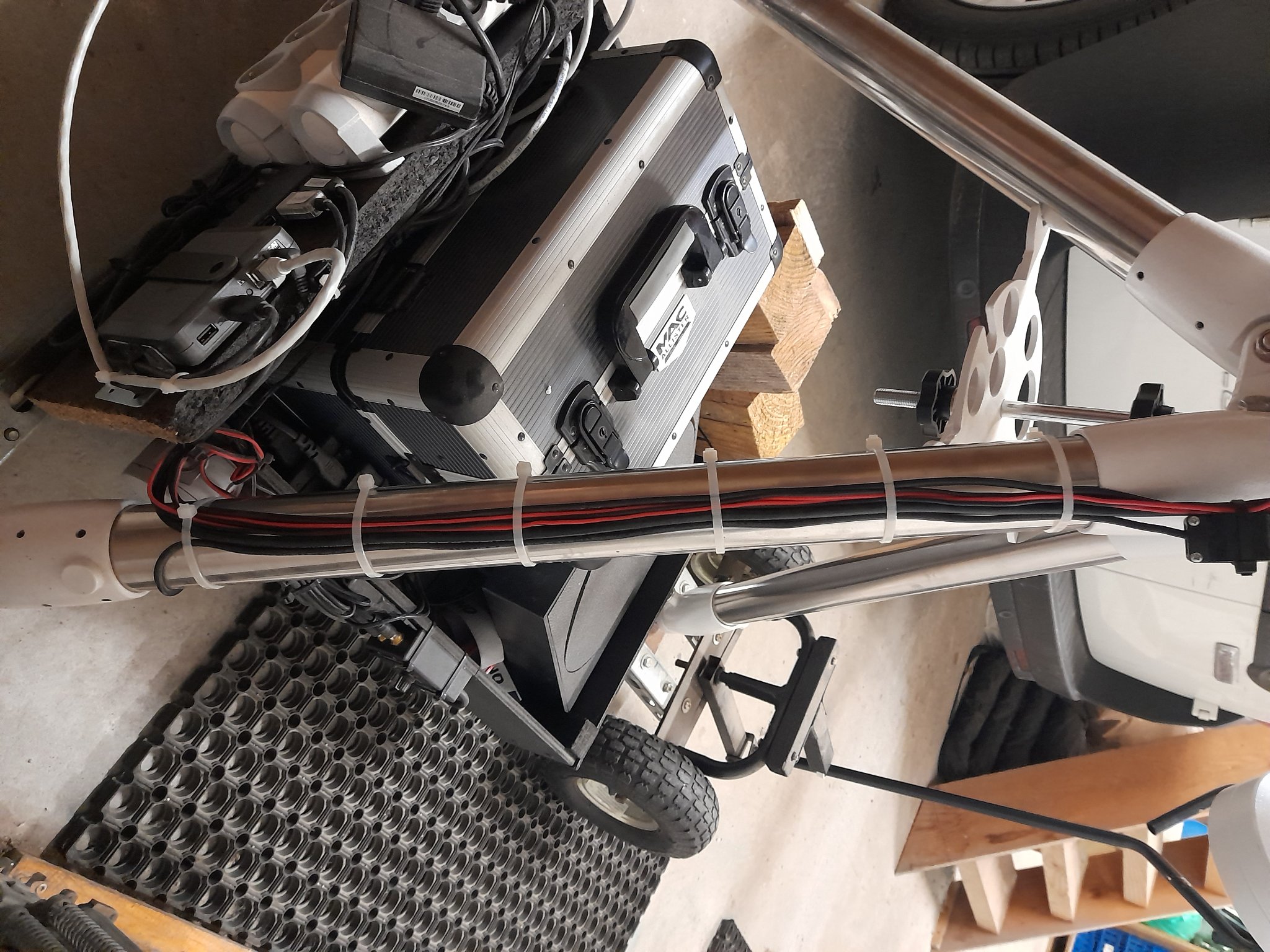

Voici mon cheminement de câblage , pas forcément esthétique , mais plus de soucis de câbles qui pendouille et qui se font arraché .
. Bon j'avoue ça bricoleur du dimanche .:whistle:

Merci, cela me donne des idées
Ler principal c'est pas l'esthétique (il fait nuit) mais le fonctionnelm

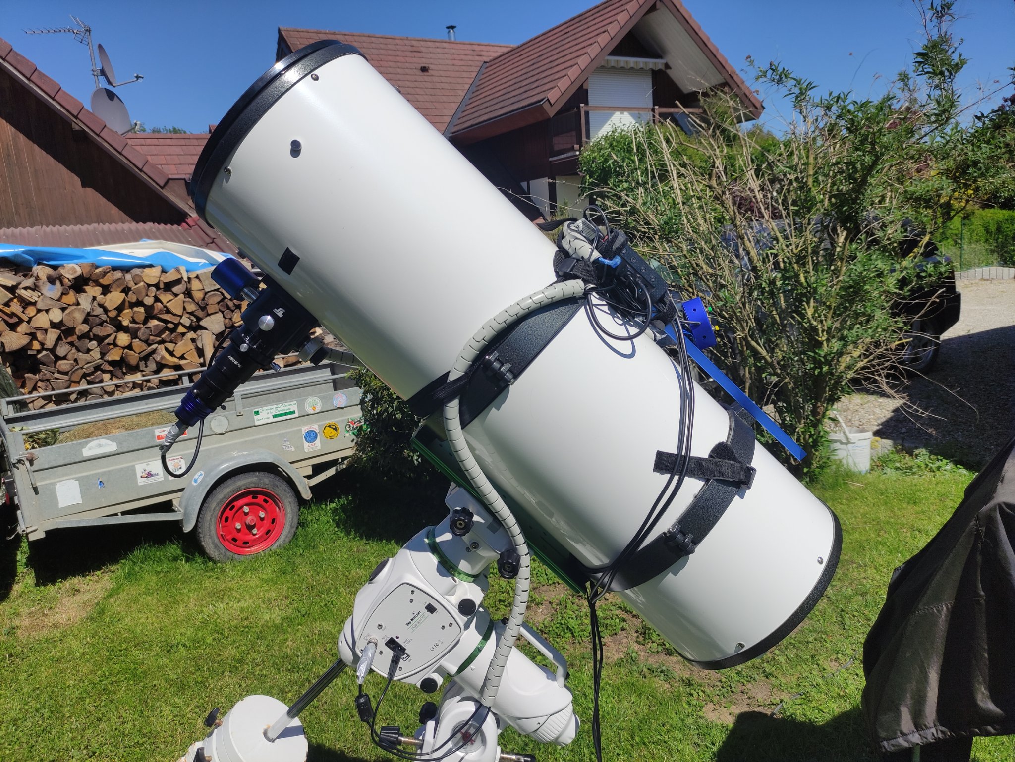

J'utilise ce modèle de manchon, c'est très propre : ICI

Est-ce que ce n'est pas trop rigide ? L'ensemble doit garder une certaine souplesse

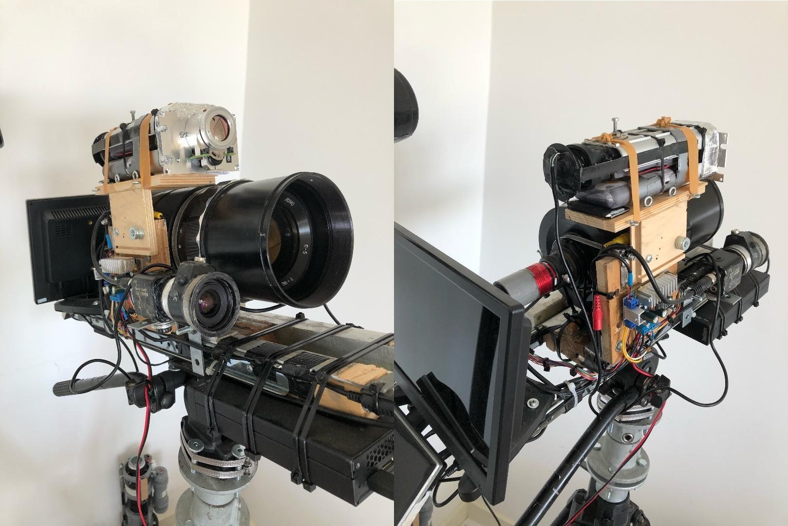

Un bon modèle d'optimisation par @Lambda :lol:

Impressionnant :o

c’est souple
