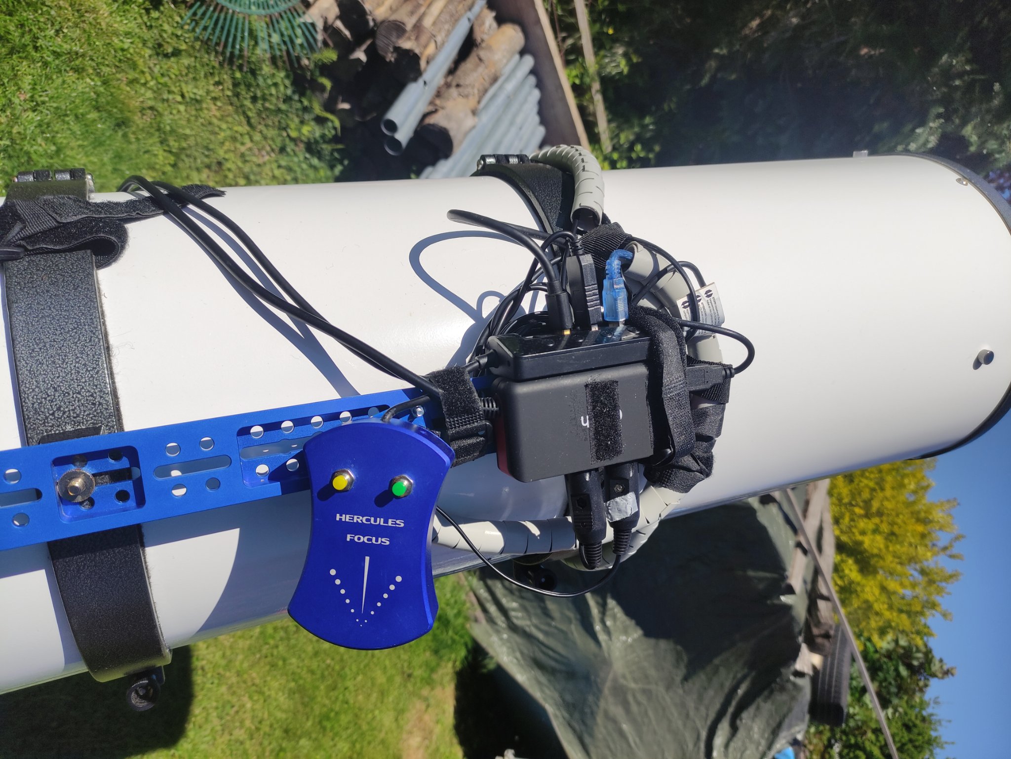

Voici mon cheminement de câblage , pas forcément esthétique , mais plus de soucis de câbles qui pendouille et qui se font arraché .
. Bon j'avoue ça bricoleur du dimanche .:whistle:

Merci, cela me donne des idées
Ler principal c'est pas l'esthétique (il fait nuit) mais le fonctionnelm
