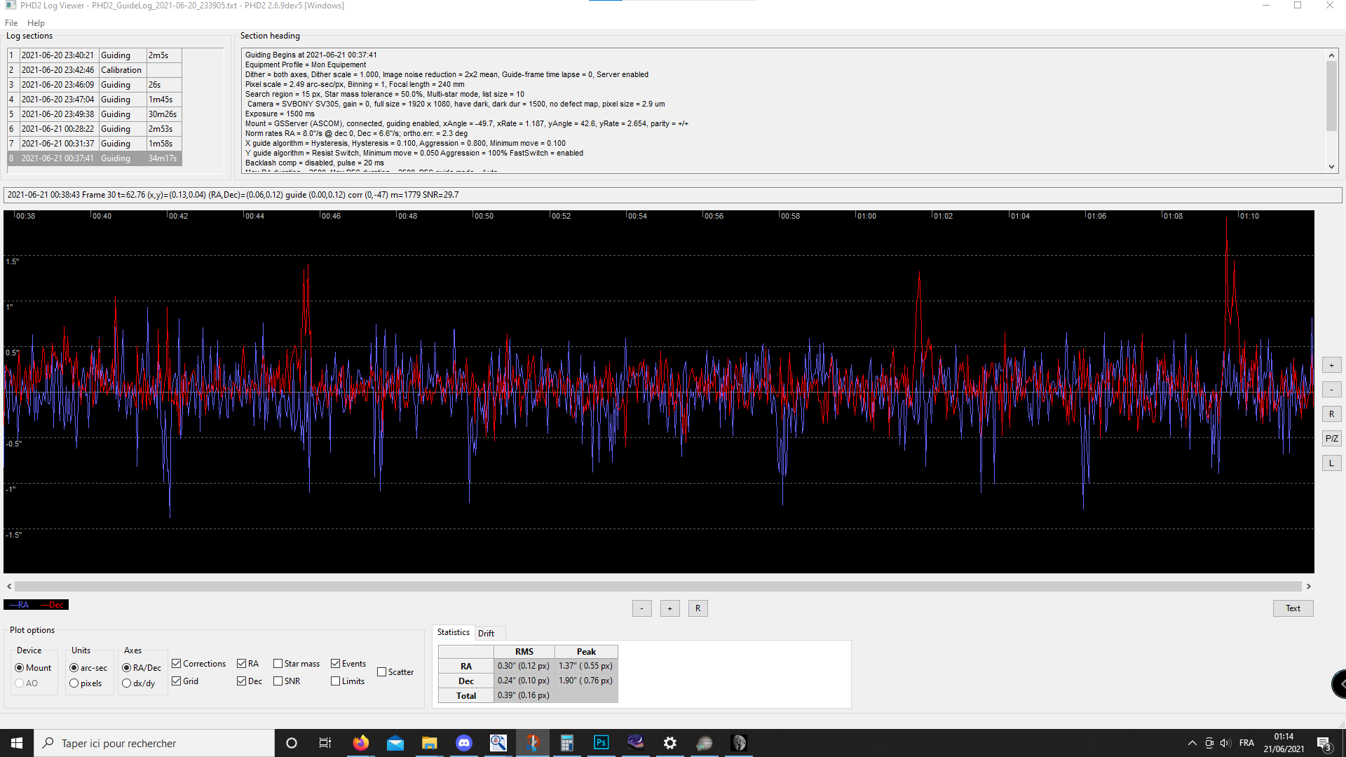

Evidemment a gain 0 ça manque un peu de signal, mais ce n'etait pas le but ce soir. Je constate quand même que les réglages effectués sur les VSF et la transmission portent leurs fruits, et contre toute attente une fois qu'elle tourne rond, l'autoguidage n'est pas deconnant (contre toute attente parce qu'avant réglage, j’étais le premier a dire que ça ne servait pas a grand chose d'autoguider une EQM-35, et bien j'avais tort puisqu'une fois bien réglée et bien (dés)équilibrée elle se montre assez docile. Cette monture ne cessera jamais de m’étonner :closedeyes: )
Pour cloturer la soirée, quelques screens des logs du jour:
l'erreur periodique non corrigée

@John Mc Burn Merci pour le test, donc au final, tout se joue sur le réglage de la VSF?
Messages : 6781
Le VA de John Mc Burn
Message par John Mc Burn » 22 juin 2021, 00:05
21 juin 2021, 23:44
Réglage de la VSF et équilibrage oui, lors de mon premier réglage j'avais trop limité le jeu, presque plus de backlash certes, mais un effet "ressort" qui faisait faire le yoyo. J'ai donc tout redémonté, et refait les réglages cette fois en laissant suffisamment de jeu pour qu'il n'y en ait pas trop, sans qu'il en manque :mrgreen:
j'en ai profité aussi pour démonter les moteurs afin de positionner au mieux la transmission pour eviter que les engrenages se frottent.
Enfin, j'ai revu l’équilibrage, en essayant justement de ne pas trop équilibrer mais de déséquilibrer un peu côté tête, ce qui semble fonctionner. Idem pour le dec ou j'ai remis du poids a l'arrière.
Message par Djibi » 22 juin 2021, 08:09
21 juin 2021, 01:10
ça m'intéresse ça, jusqu'à présent, je n'ai jamais tenté de déséquilibré ma monture, je comprends le principe mais je ne maitrise pas assez pour évaluer si cela a un intérêt sur la CEM70, un avis là dessus m'sieur @John Mc Burn ?
Sinon le résultat global est excellent, c'est impressionnant,
je suis surpris également des réglages en agressivité en AD et DEC surtout : 100%, cela va à l'encontre de tout ce que j'ai lu sur le guidage (mais je n'ai pas lu tant que ça ;) )
Messages : 6781
Message par John Mc Burn » 22 juin 2021, 08:29
@Djibi à priori mettre un peu plus de poids côté tête est assez universel, et il parait que c'est vrai pour la CEM70 aussi.
Le résultat est en effet bien meilleur qu'attendu, mais je regarde surtout le résultat sur les brutes, et ce résultat a l'air de corroborer les bonnes stats de PHD2 (je ne suis pas assez qualifié pour savoir quel degré de confiance accorder aux chiffres tiré de PHD2)
En ce qui concerne les différents réglages, j'ai lu/entendu a peu près tout et son contraire, pour finir j'ai retenu qu'il fallait poser assez long pour ne pas guider sur la turbulence (j'ai fait mes tests a 3s et 1.5s pour eviter ce biais), et pour le reste j'ai fini par appliquer ma méthode préférée: l'empirisme :lol: (non sans avoir essayé de suivre les conseils avisés des un et des autres). J'ai surtout compris qu'il y avait certes des bases au niveau des réglages, mais qu'ensuite chaque monture a ses particularités, et que c'est seulement en réglant de cette façon que j'ai pu avoir un écart limité entre AD et DEC.
Ça a très bien fonctionné ce soir la, mais c’était peut être un coup de chance!

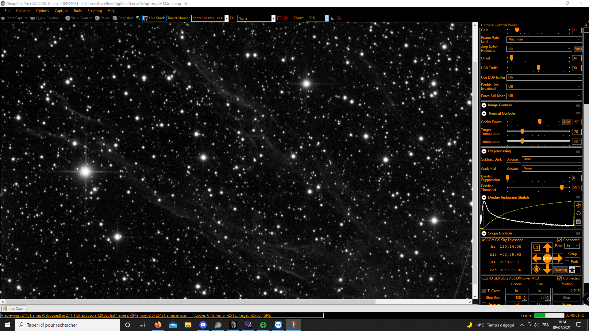

Support de secondaire enfin arrivé, j'ai pu monter le secondaire Zen dessus, ainsi que la nouvelle araignée (pas encore bien réglée mais le ciel est dingue ce soir donc après une collimation vite fait, je fonce)
Un one shot sur un petit bout de la grande dentelle, gain 111 offset 34, pas de dark, pas de flats, pas de filtre, -26° 1x240s
(et tout seul sur discord)
Et voila, une espece de brume vient de siffler la fin de la récré... Pourtant sur les images satellites il n'y a rien :cry:
Messages : 6781
Message par John Mc Burn » 08 juil. 2021, 02:15
j'ai attendu que la caravane passe...
6x120s gain 111/offset 34 sans filtre, sans dark/flat
la même avec 8X120s tout pareil
Rebelotte, c'est a nouveau bâché a 100%, j'abandonne
