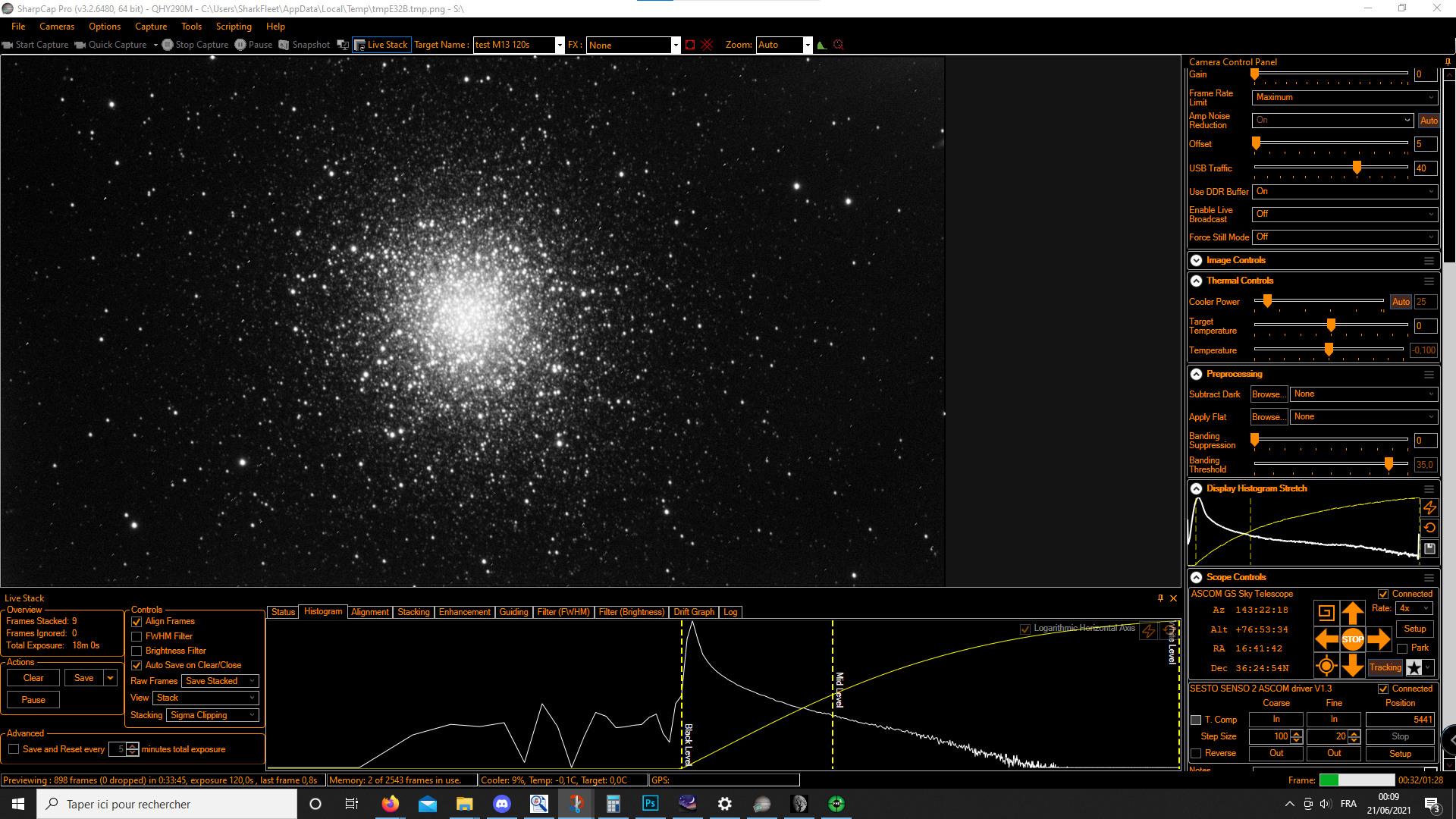

Message par John Mc Burn » 20 juin 2021, 23:56

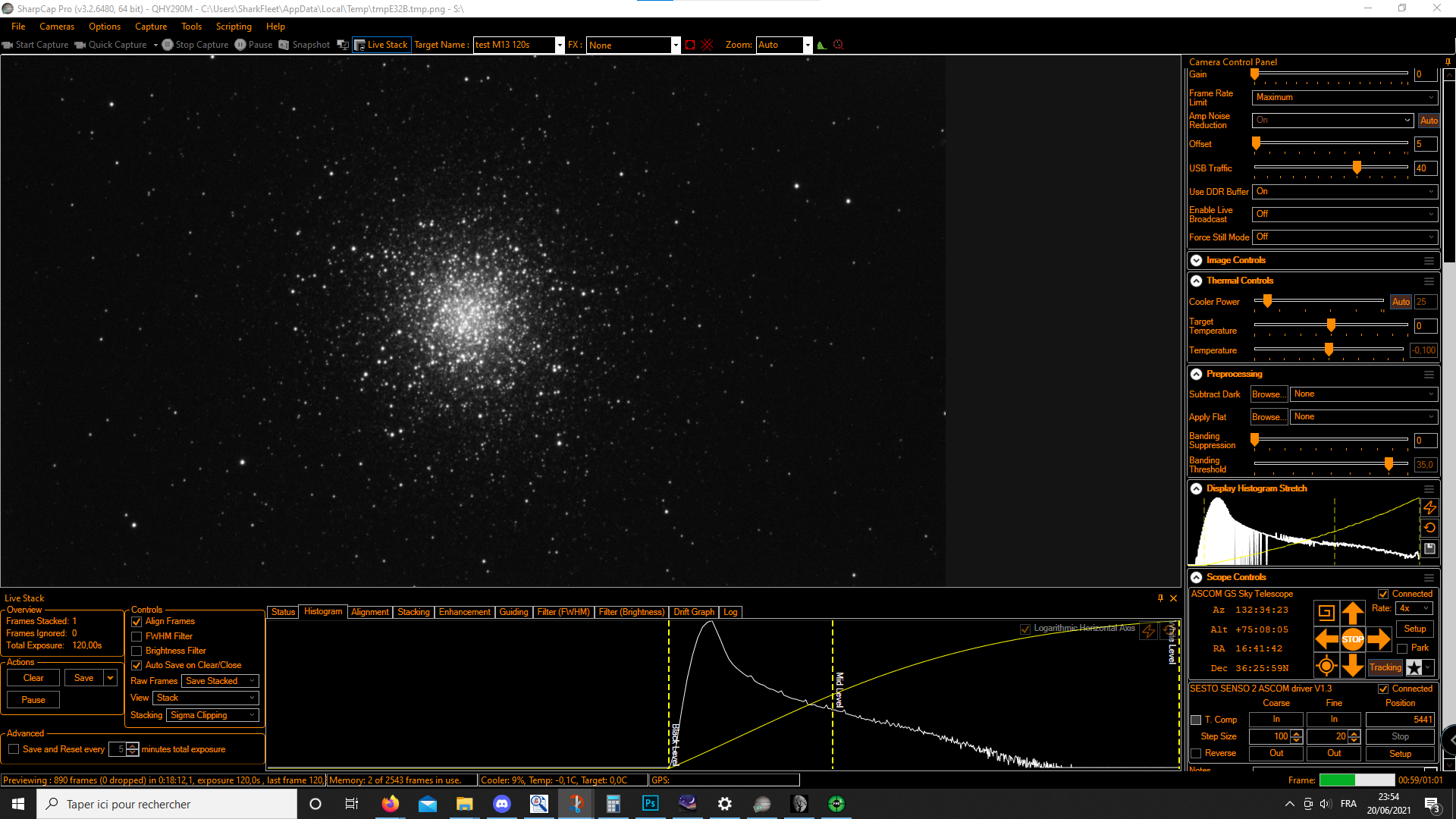

Après une journée bien pourrie, ça se dégage mais c'est nébuleux, pas grave, soirée test!
1X120s gain 0 offset 5 sur M13
Je continue l'apprentissage... A gain 0 pour ne pas cramer la cible, puisque le test est fait avec des poses de 2mn, c'est propre a gain 0, pas de bruit, pas de darks, pas de flats, et cam a 0° seulement
Messages : 6736
Le VA de John Mc Burn
Message par John Mc Burn » 21 juin 2021, 00:11
9x120s gain 0 offset 5 pas de darks, pas de flats (on commence a voir un peu d'ampglow en haut a droite, et pas mal de pixels chauds)
Dernière modification par John Mc Burn le 21 juin 2021, 00:13, modifié 1 fois.

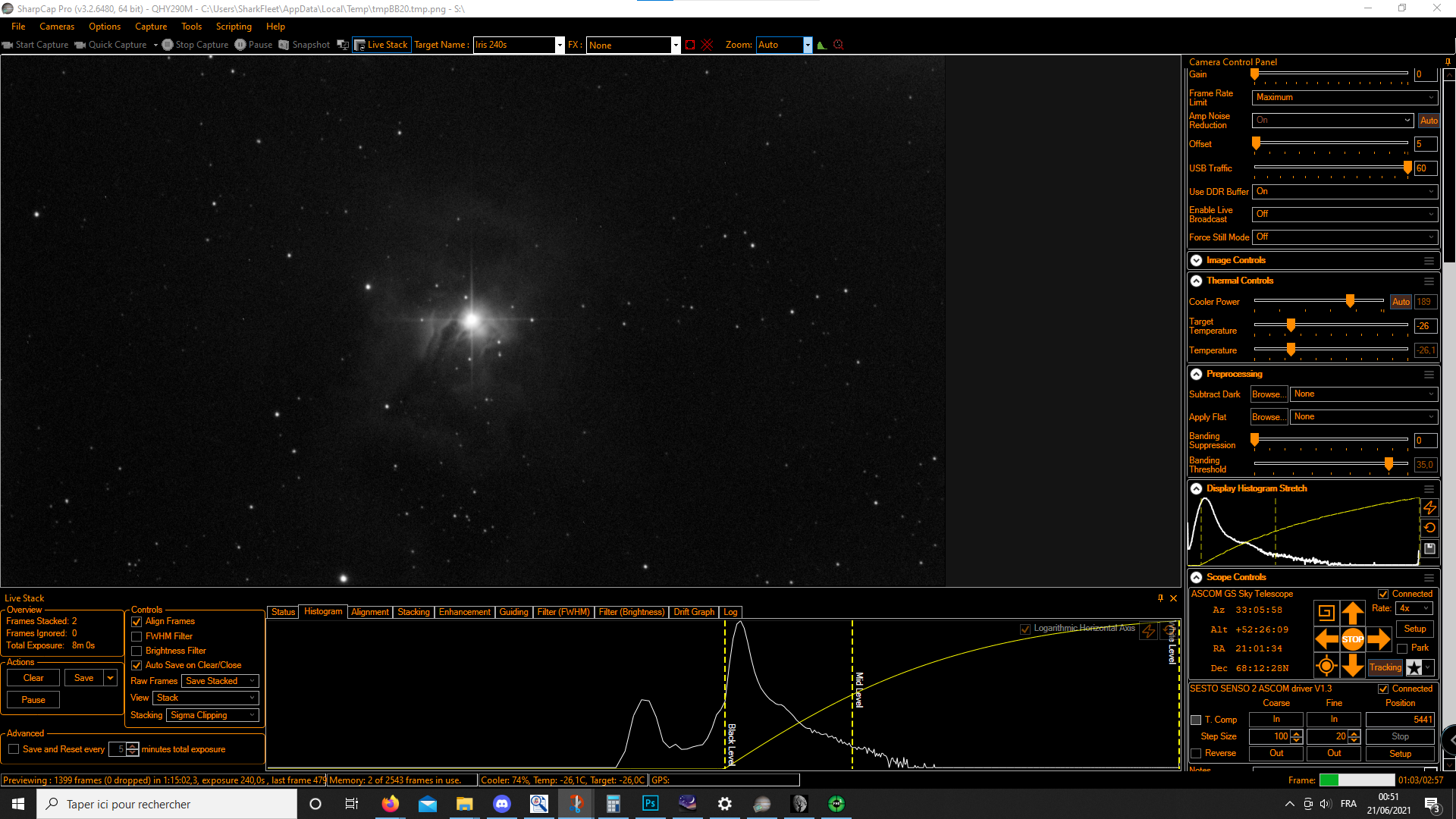

Message par John Mc Burn » 21 juin 2021, 00:43

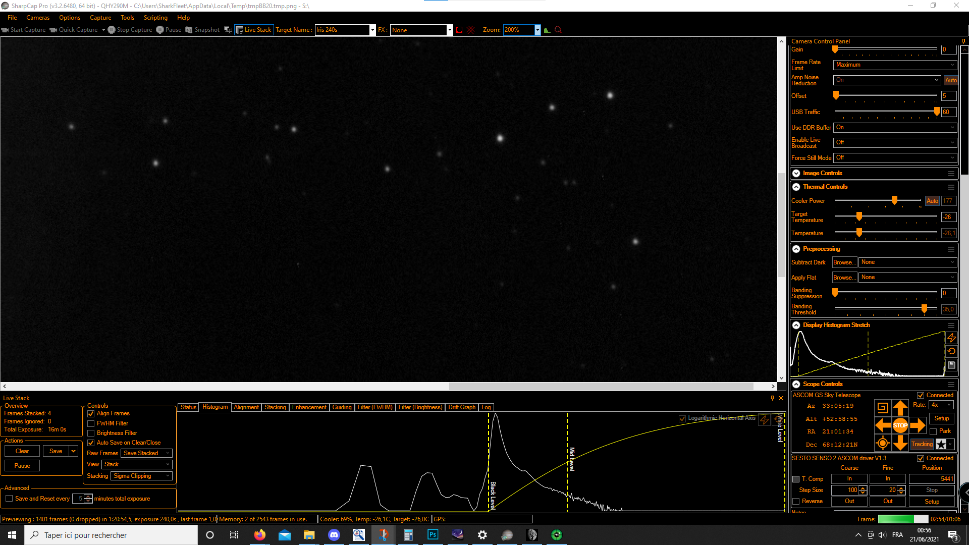

Je tripote les réglages un peu au pifomètre, en regardant ce qui marche mieux ou moins bien, la a priori ça a l'air meilleur, l’écart entre AD et DEC est beaucoup plus faible, reste a voir ce que ça va donner sur des poses de 240s cette fois, soyons fous!
1x240s gain 0 offset 5 sur l'Iris, a 100% pour voir la tronche des étoiles, c'est mieux mais c'est pas encore ça
Comme je n'ai pas de darks j'ai poussé un peu le refroidissement, notez le -26° a 80% :mrgreen:
2x240s -26 à 74%
ça se maintient, mais j'ai a nouveau un ecart entre AD et DEC
un petit zoom a 200%, ça fait quand même des étoiles pas trop vilaines

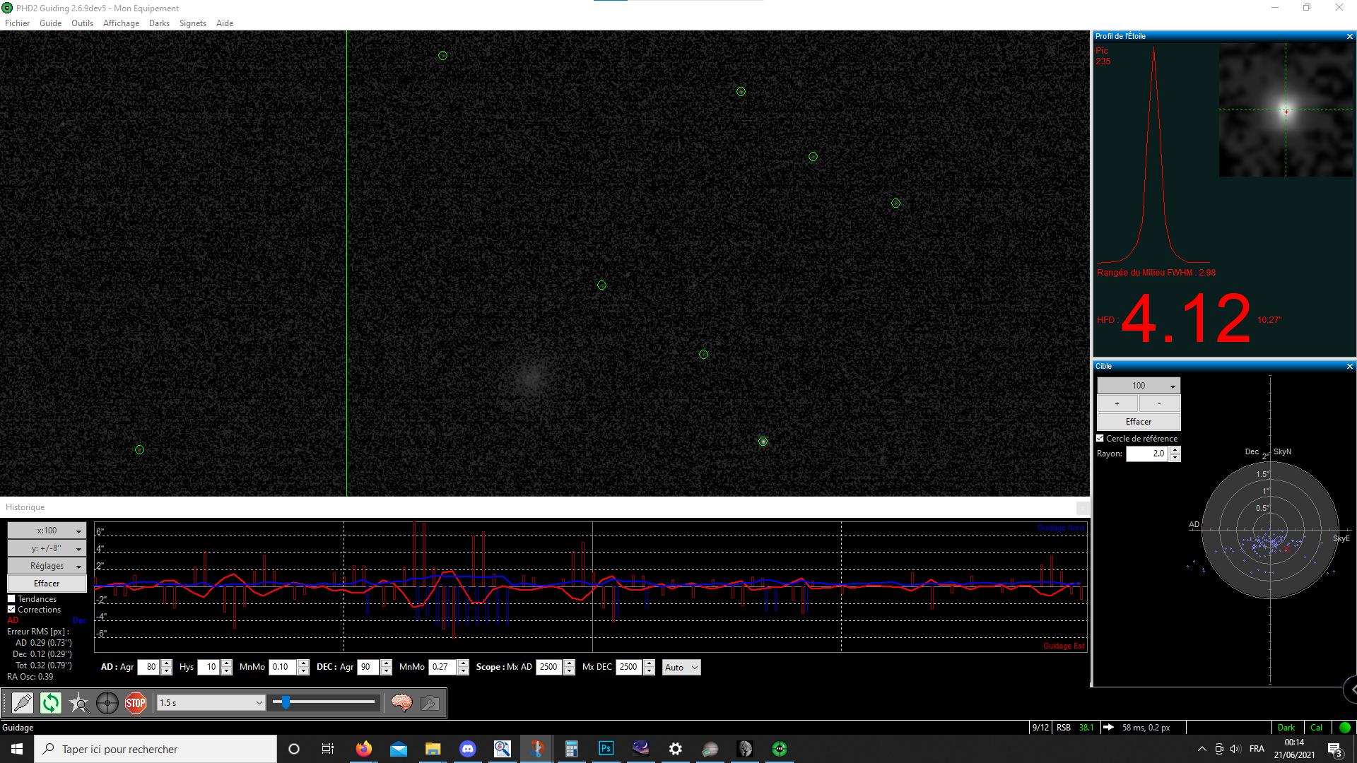

Evidemment a gain 0 ça manque un peu de signal, mais ce n'etait pas le but ce soir. Je constate quand même que les réglages effectués sur les VSF et la transmission portent leurs fruits, et contre toute attente une fois qu'elle tourne rond, l'autoguidage n'est pas deconnant (contre toute attente parce qu'avant réglage, j’étais le premier a dire que ça ne servait pas a grand chose d'autoguider une EQM-35, et bien j'avais tort puisqu'une fois bien réglée et bien (dés)équilibrée elle se montre assez docile. Cette monture ne cessera jamais de m’étonner :closedeyes: )

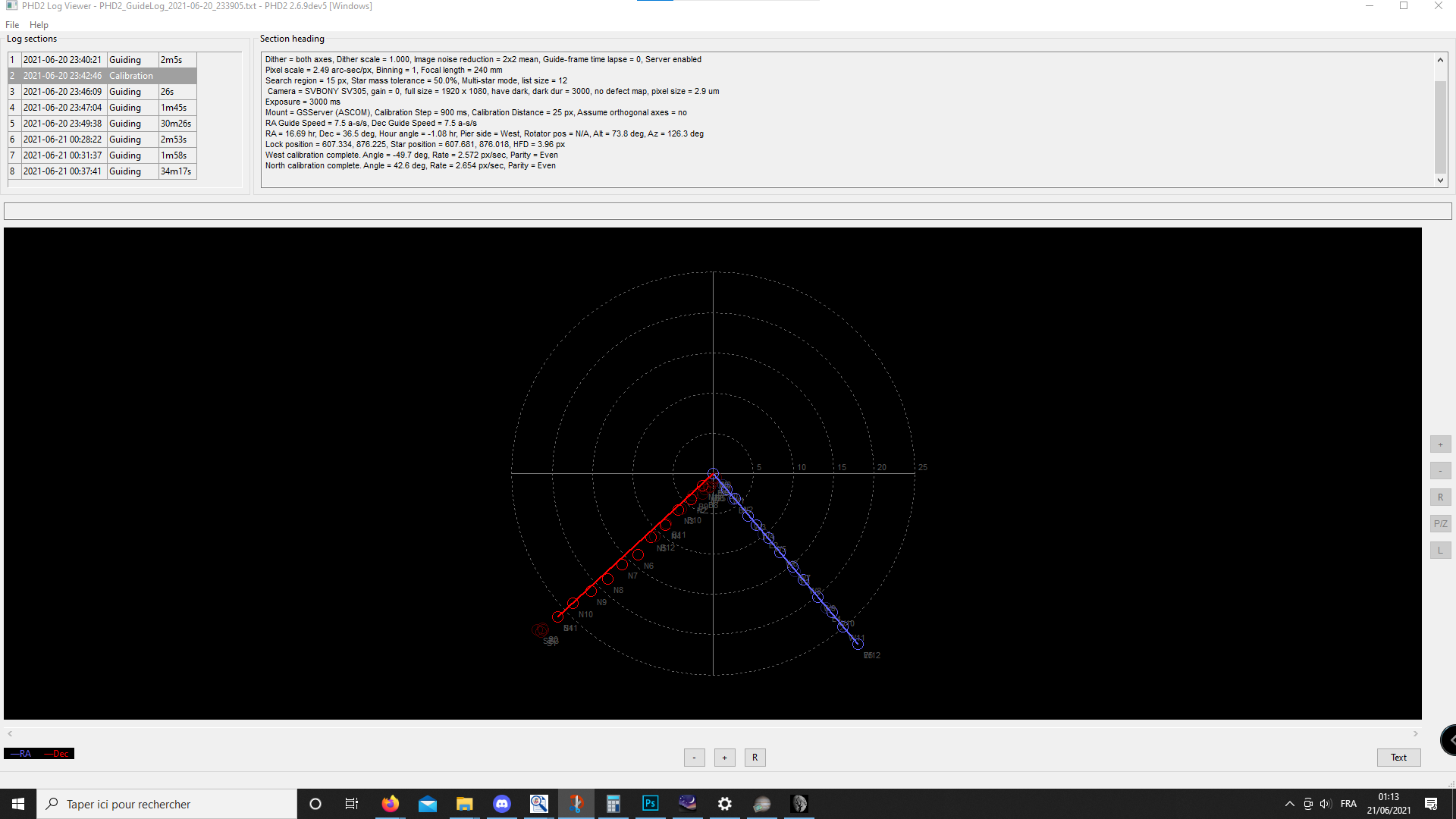

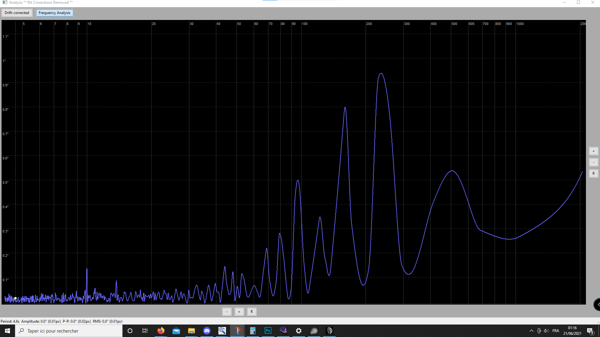

Pour cloturer la soirée, quelques screens des logs du jour:
l'erreur periodique non corrigée

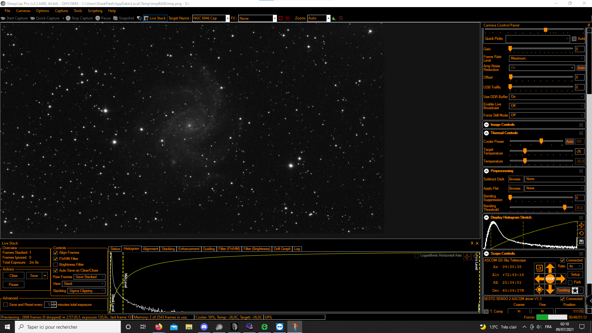

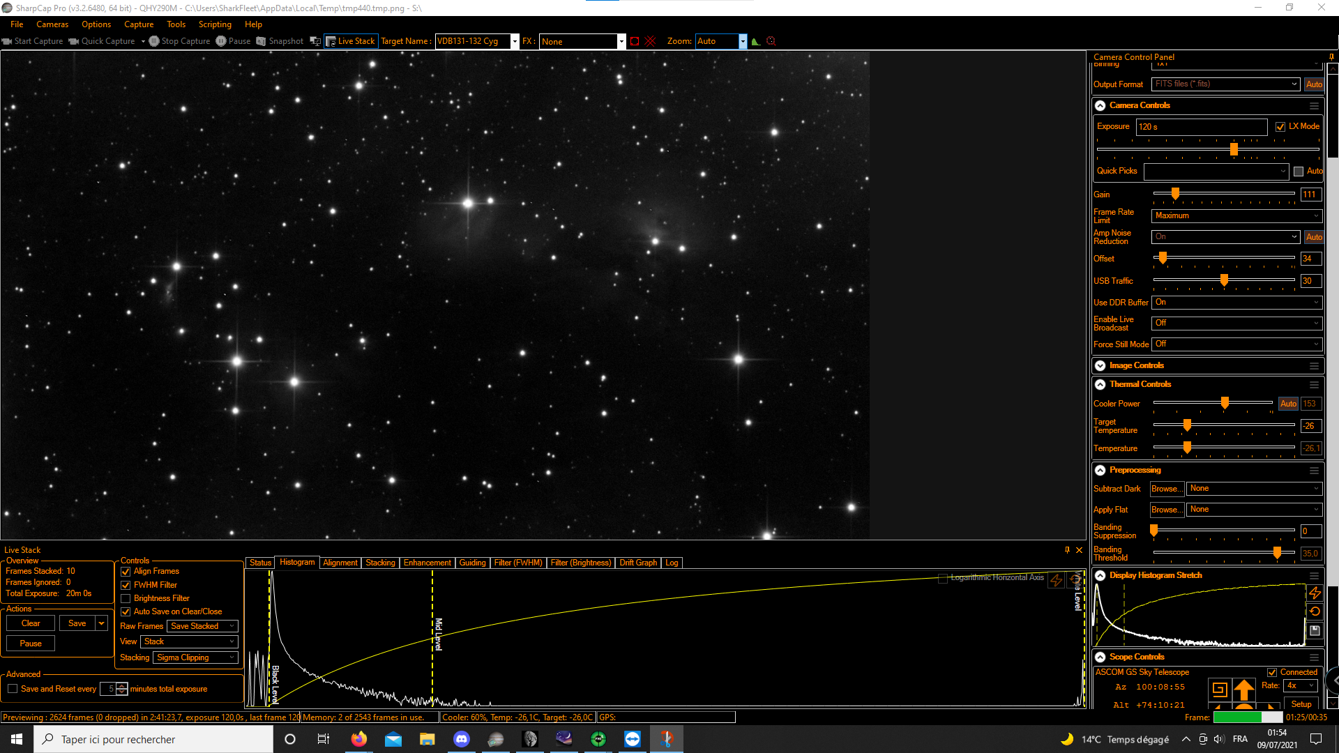

Message par John Mc Burn » 08 juil. 2021, 01:07

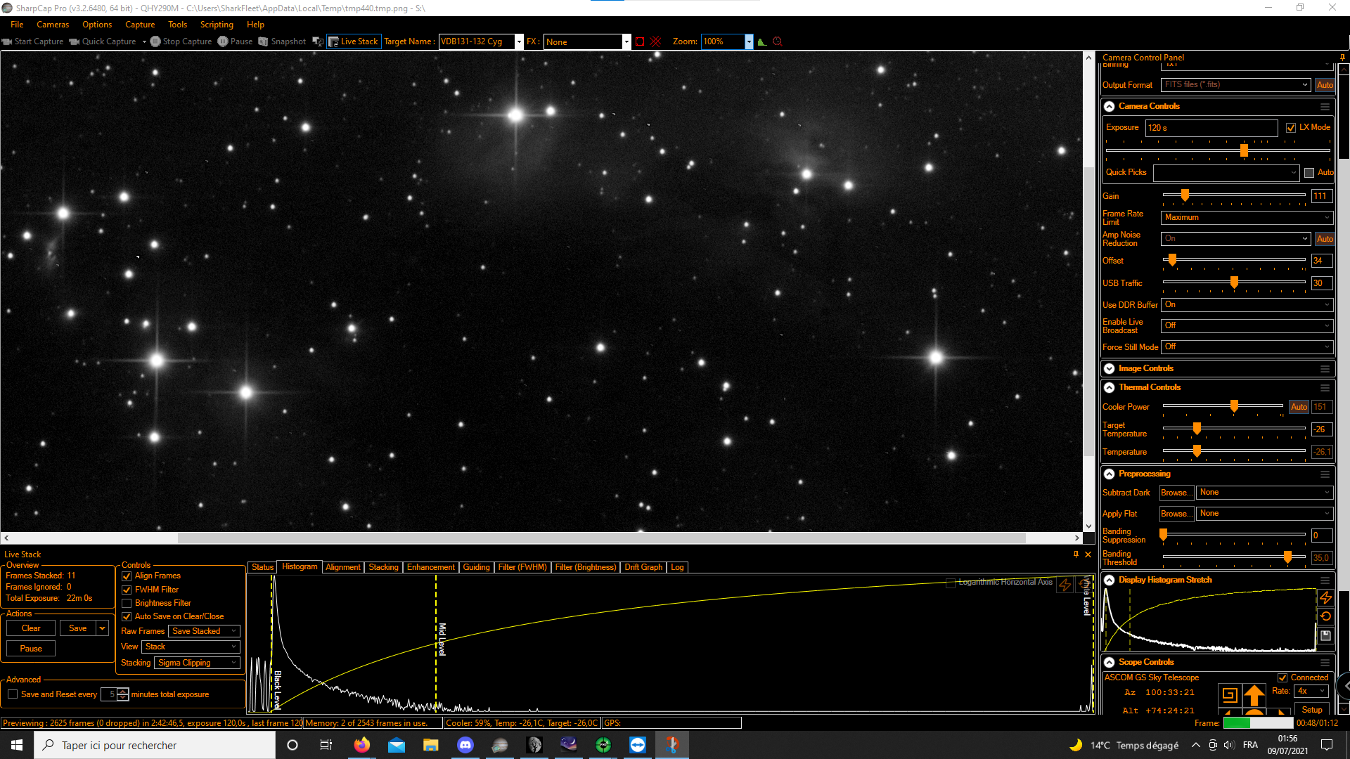

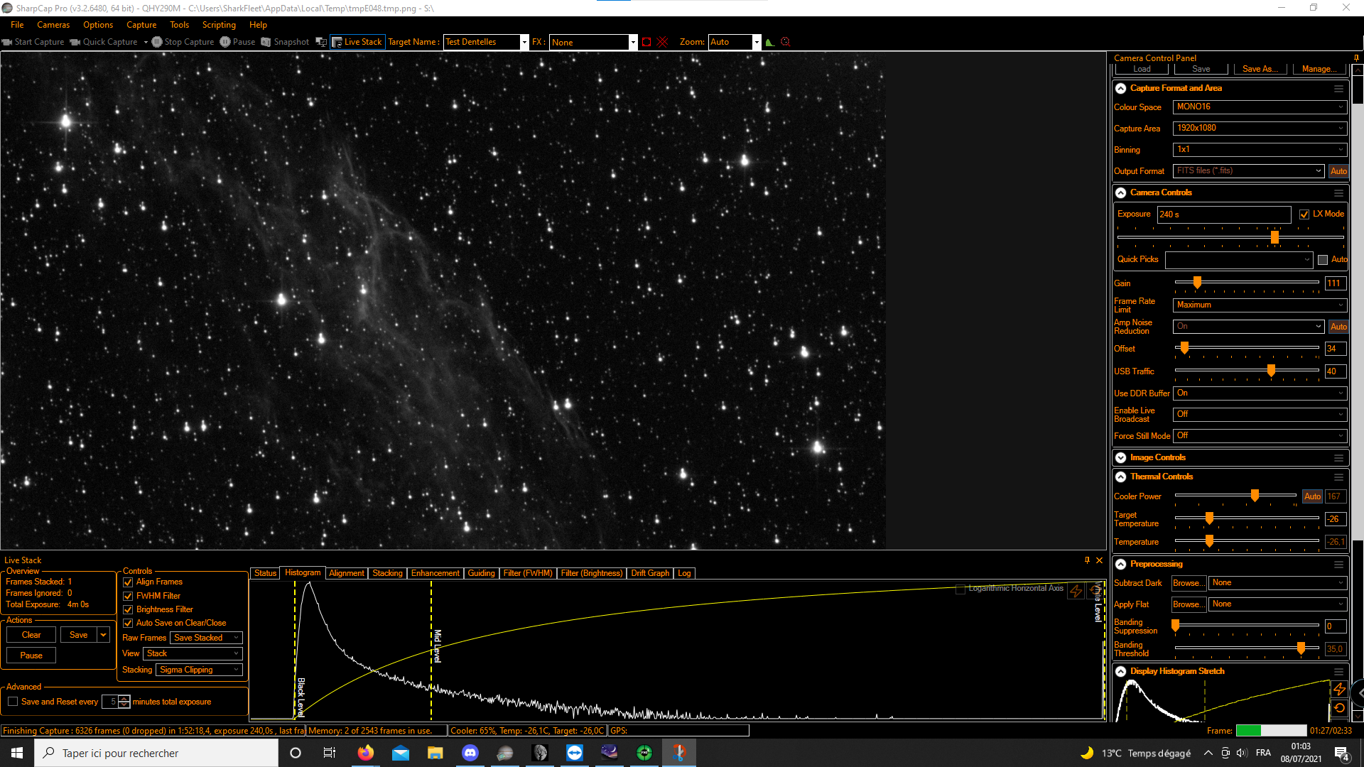

Support de secondaire enfin arrivé, j'ai pu monter le secondaire Zen dessus, ainsi que la nouvelle araignée (pas encore bien réglée mais le ciel est dingue ce soir donc après une collimation vite fait, je fonce)
Un one shot sur un petit bout de la grande dentelle, gain 111 offset 34, pas de dark, pas de flats, pas de filtre, -26° 1x240s
(et tout seul sur discord)
Et voila, une espece de brume vient de siffler la fin de la récré... Pourtant sur les images satellites il n'y a rien :cry:
Messages : 6736
Message par John Mc Burn » 08 juil. 2021, 02:15
j'ai attendu que la caravane passe...
6x120s gain 111/offset 34 sans filtre, sans dark/flat
la même avec 8X120s tout pareil
Rebelotte, c'est a nouveau bâché a 100%, j'abandonne

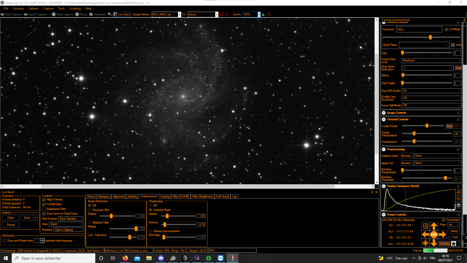

Message par John Mc Burn » 08 juil. 2021, 23:56
On y retourne ce soir:
1x120s gain 0/offset 5 sans darks ni flats -26°
Ben mon vieux, une seule pose de 120s, et j'ai deja tout, même la petite galaxie, je vous ai déjà dit que j'adorais ma caméra?
6x120s gain 0/offset 5 sans darks ni flats -26°
11x120s gain 0/offset 5 sans darks ni flats -26°... je vais finir par cramer la nébuleuse :D

Message par John Mc Burn » 09 juil. 2021, 02:06

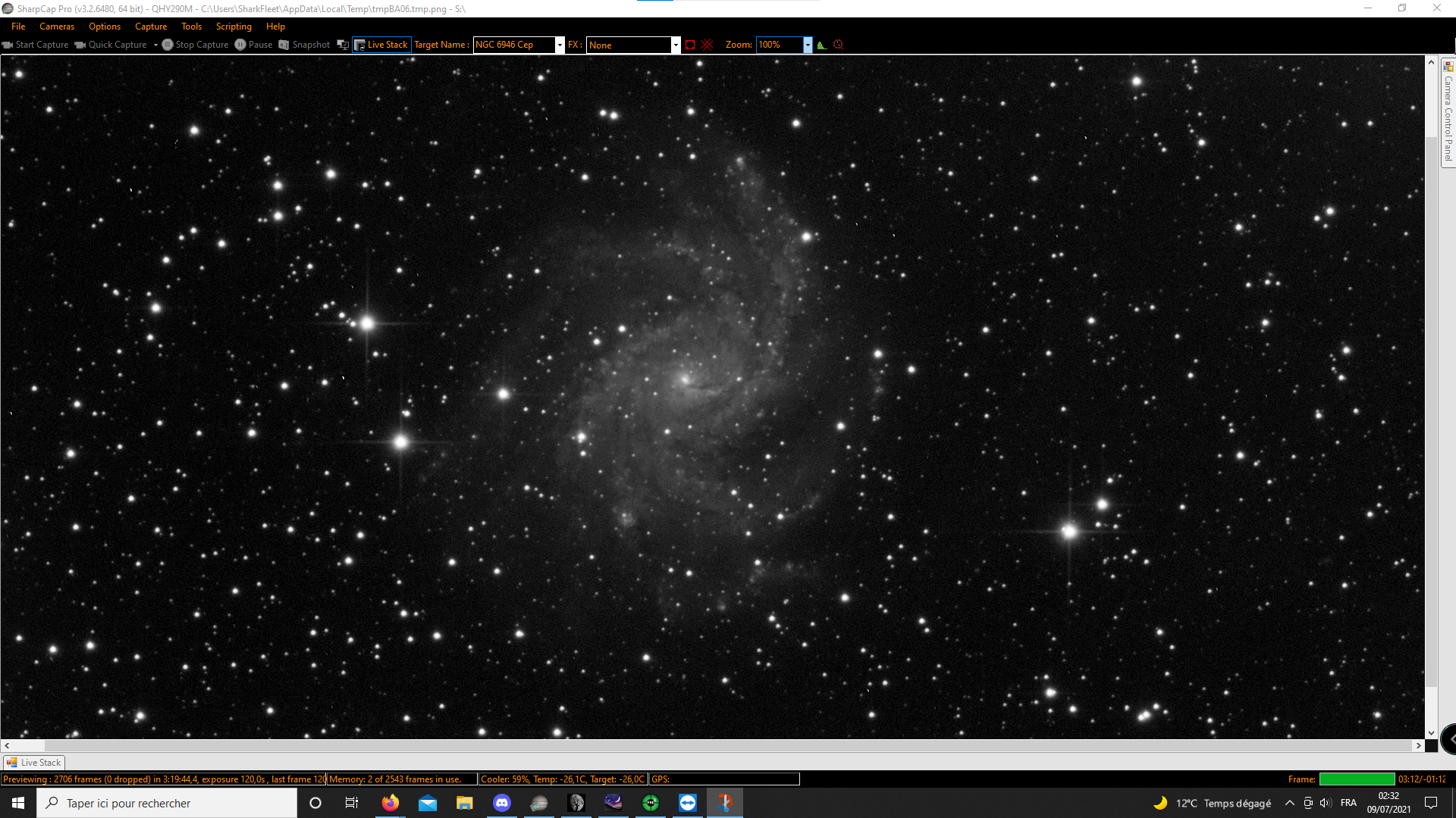

des nouvelles du guidage:
Enfin une galaxie qui en a dans le sac: NGC 6946
one shot a gain 0!
4x120s gain 0/offset 5 sans darks ni flats, -26° sans forcer (60%)
idem mais a 11x120s
avec les oreilles bien dégagées:
