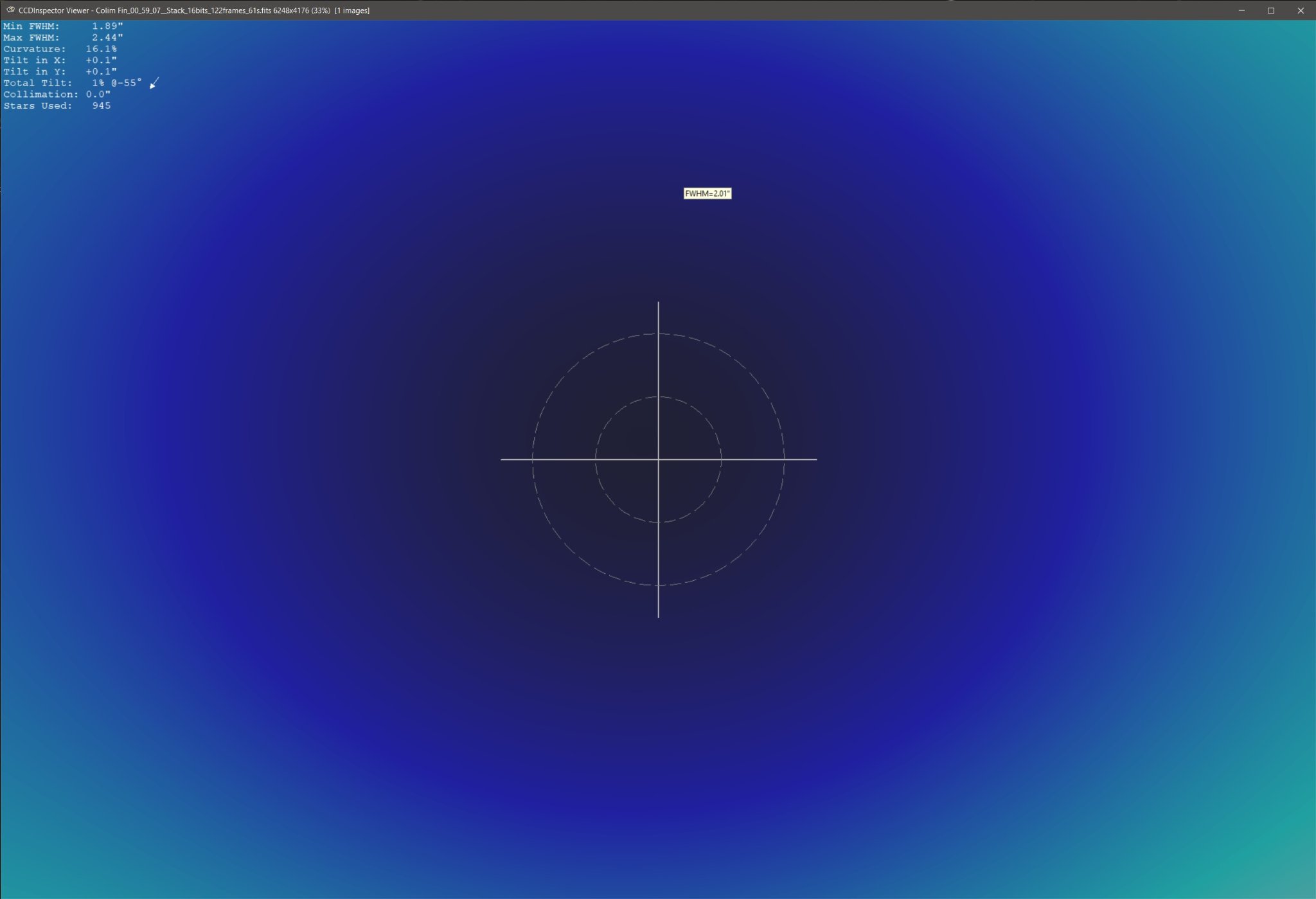

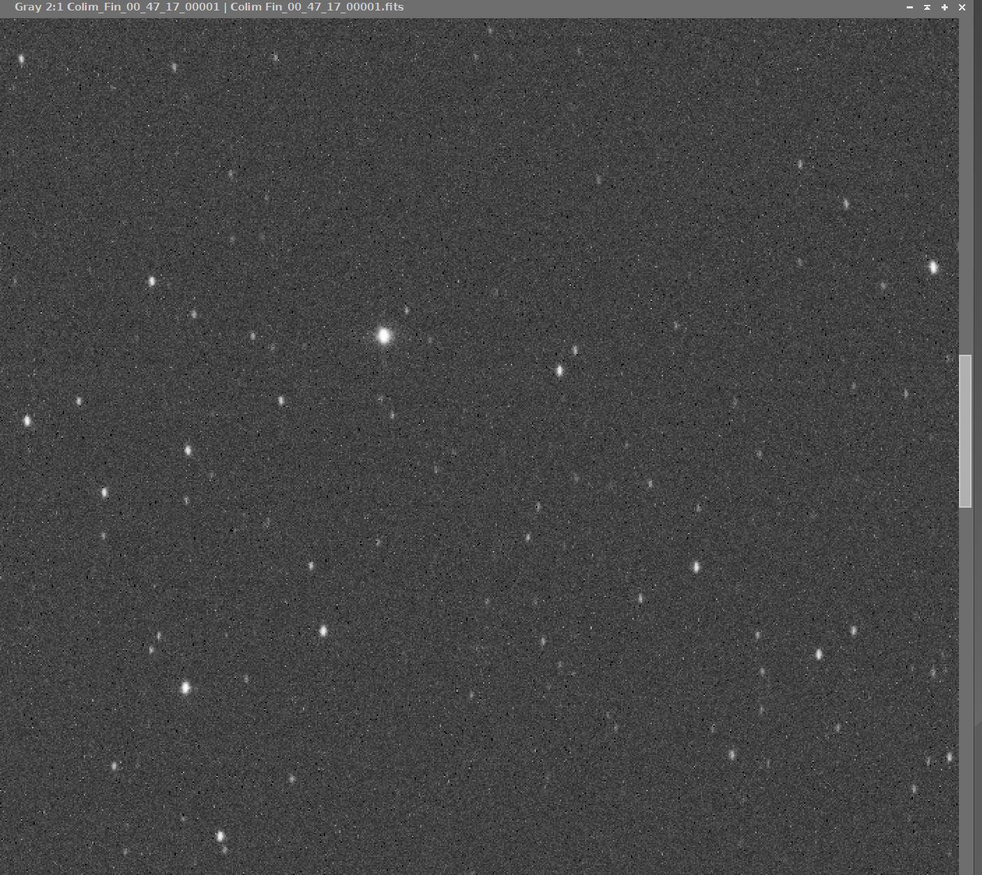

Cela donne le stack qui m'a amené à confirmer que je devais creuser mes soucis d'astigmatisme mais c'est une autre histoire :mrgreen:
120 pauses de 500ms pour lever les pbs de suivi, MAP faites au centre :
Pour info, je n'utilise pas CCDi, je trouve que les résultats sur des unitaires sont trop variables, je préfère FWHM de PixInsight pour voir si ça convient. et encore c'est pour vérifier mon ressenti, je n'ai pas trouvé mieux que l'observation, tout ça bouge vite et ce n'est pas facile d'identifier dans quelle sens aller.
j'ai fait ces vérification sur CCDi a posterori le lendemain. Ils semblaient bons et je continuais à avoir cette gène quand je regardais les images; c'est là que je me suis dit qu'il fallait sérieusement considérer une autre origine que la collimation ou le suivi et que j'ai décidé de faire des tests d'astigmatisme avec une figure d'Airy trés grossi au centre du capteur.

Message par Djibi » 30 juil. 2021, 23:49
Et ben merci pour ces précisions messieurs @clouzot et @John Mc Burn
J’appelle ça comme ça car je ne suis plus dans les projections type image du secondaire sur le primaire.
je n’ai pas l’impression d’être dans les donuts : la transition est progressive, c’est vrai mais les donuts, pour moi, c’est quand on commence a voir les images de type projection du secondaire sur le primaire , mais cela représente peut être autre chose pour toi
Je n’avais jamais fait attention que le terme figure d’Airy correspondait à la version focalisée, donc minusculissime , tu dois avoir toutes les ordre de grandeur en tête @clouzot : avec 1 pixel par seconde d’arc, ça prend quelle place ?
Les zooms ici sont à 400% ou 600% pour les 2 avec astigmatisme

Message par clouzot » 31 juil. 2021, 00:01
Djibi a écrit : ↑
Ben justement comme j'expliquais à @spica2000 il faut échantillonner bien brutal pour la voir. Ton 200 a une résolution théorique de 0.58", il faudrait échantillonner au moins à 0.3" par pixel. Donc Barlow x3 à x4 !
EDIT : ou sinon tenter Metaguide, qui sait se passer de figure d'Airy et travaille uniquement sur le centroide de l'étoile. Mais c'est un logiciel vraiment revêche...
La collimation pour l'astrophoto ... ou le VA !
Message par spica2000 » 31 juil. 2021, 07:57
@clouzot voilà une piste: repasser en bin 1. Etais resté en bin 2.
Sinon ça ne sert probablement à rien de vouloir faire une collim fine sur les annneaux de diffraction avec une barlow, si je ne veux pas imager avec la barlow.
Donc me reste la solution de diaphragmer le primaire. Avantage c'est moins cher.
Inconvénient personne ne semble faire ça donc doit y avoir un loup...
Dans le style mon masque devrait être parfaitement circulaire et centré dans des tolérances impossibles à obtenir...
Après c'est peut-être illusoire et inutile de vouloir affiner la collim sur la tâche d'Airy pour du CP où il y a toutes les chances que le seeing soit le facteur limitant avant la collimation.
Ce qui n'est plus le cas en planétaire ou en lucky imaging sur NP brilantes par exemple.
Bref c'est sûr maintenant, j'ai fait une rechute de collimation :shifty:
