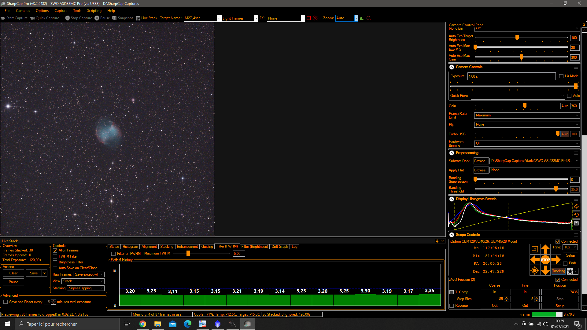

Message par Djibi » 01 juil. 2021, 00:36
Capture de test sur M27, pas de flat et même pas de filtre, je l'ai enlevé pour la collimation, on voit bien les étoiles qui bavent
retour à SC 3.2 et dithering activé
reprise de mes réglages de PHD2 également, tout ca commence à rentrer:

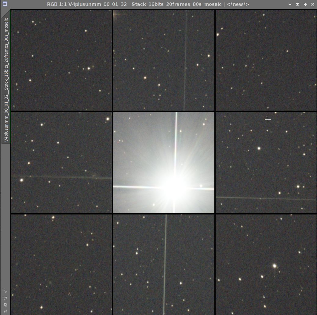

Message par Djibi » 01 juil. 2021, 01:05
après qqs pauses de 3 mn, un dernier test extrémement intéressant : j'ai fait la MAP sur une étoile positionnée au milieu d'un segment (centre du capteur) - (coin du capteur)
et c'est beaucoup mieux, une des raisons de ce "coma like" est qu'en fait les étoiles du coin sont simplement out focus car j'ai trop fait la map au centre

Message par Djibi » 03 juil. 2021, 12:17
Hello @kikich
désolé, j'ai été bien pris par le boulot.
Pour le backfocus, je réalise à posteriori de ma soirée qu'il y a 2 effets différents qui produisent les même symptomes sur les coins du capteur :
- le backfocus pour le GPU
- la MAP
Le phénomène sur la MAP peut se retrouver dans la collimation : un tilt du plan focal amènera les coins du capteur à une distance différente du plan focal
Le phénomène sur la MAP se retrouve aussi avec la courbure du plan focal : si la colimation est parfaite avec une MAP parfaite au centre, plus on s'éloigne du centre du capteur, plus les pixels s'éloignent du plan focal en étant outfocus
le phénomène est connu mais je n'avais jamais eu besoin de jouer sur la MAP à cause de lui comme le décrit @clouzot
Après ma première passe sur la collimation, avec un backfocus de 53,7mm j'ai pensé que je devais jouer sur le backfocus également, j'ai rajouté 1mm pour voir, donc 54,7mm ça donnait ça:
Si je l'avais vu comme ça avec ce genre de vue, j'aurai sûrement réagi mais sur le coup, j'étais content de cette passe de collimation où j'arrivais à une boucle vertueuse analyse-compréhension-correction
Avec ce backfocus de 54,7mm, un MAP au centre, je suis passé à des tests sur le suivi, j'avais ça (pause de 1mn):
Après qqs pauses de 3mn, j'ai pensé à essayer un MAP sur une zone différente, avec des pauses de 4sec et toujours le même backfocus de 54,7mm, j'obtiens ça :
C'est mieux et suivant la zone que tu cherches à imager, je penserai désormais systématiquement à l'endroit où je fais ma MAP.
Maintenant, en ayant mieux compris le phénomène, cela va beaucoup m'aider pour la fin de la collimation : si tu reprends ma première image et que tu oublies ce qui est lié au backfocus:
- le coin supérieur gauche est a peu près focus
- le coin inférieur droit est outfocus
==> l'axe optique de mon primaire tape donc encore vers le coin inférieur droit, il faut que je règle mon primaire pour déplacer une étoile vers le coin supérieur gauche pour améliorer la perpendicularité de l'axe optique du primaire avec le plan du capteur
Je pense que c'est la première chose à faire, finir proprement la collimation; je resterai à 53,7mm.
Ensuite je travaillerai le backfocus.
Pas de conclusion là dessus pour l'instant donc.

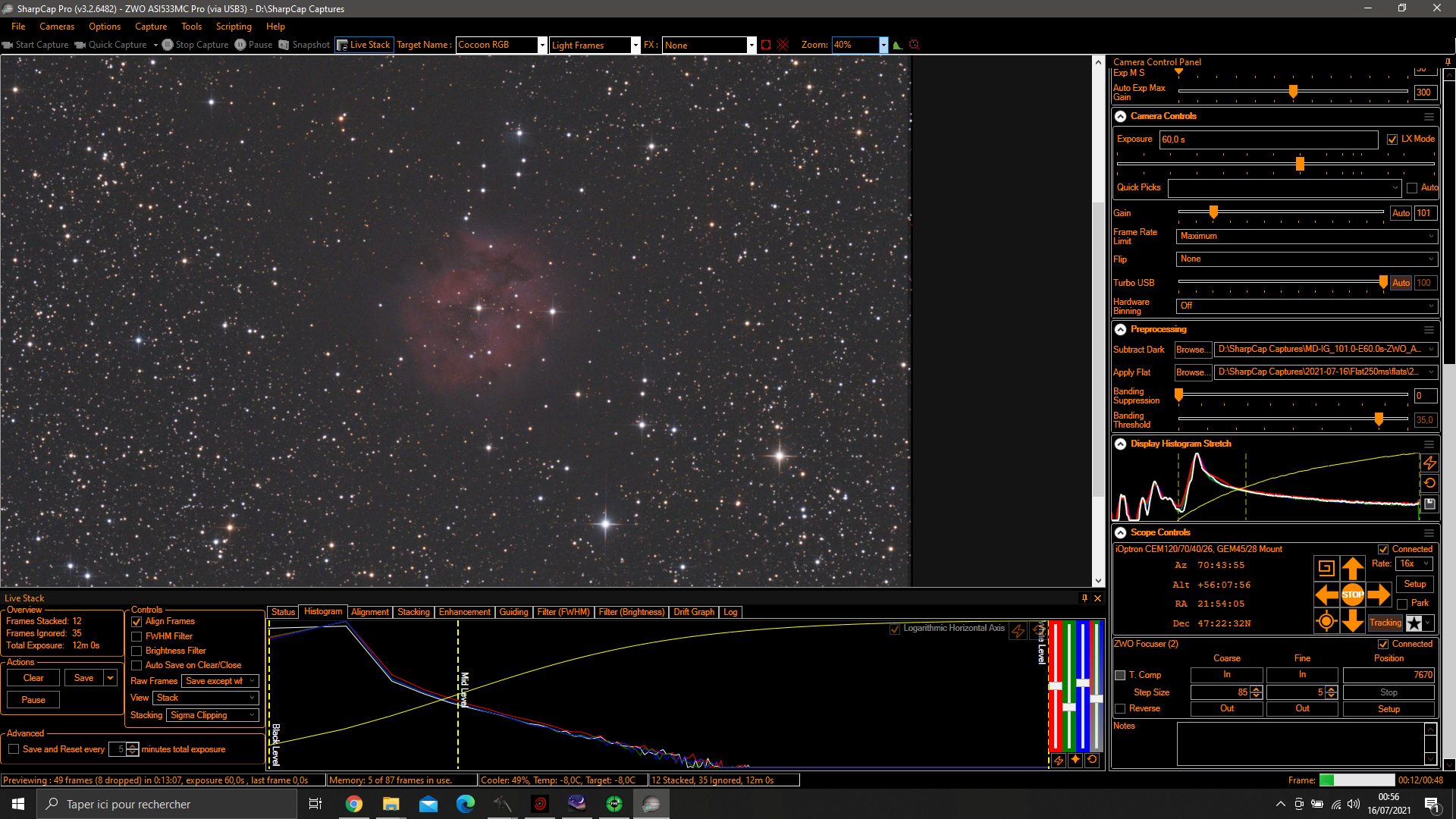

Message par Djibi » 16 juil. 2021, 00:50
Après des jours pris par le boulot, me voilà sur les préparatifs des vacances, j'espère que le temps permettra de pouvoir jouer un peu plus avec mon nouveau tube,
il fait beau en Anjou, j'en profite pour une soirée à l'arrache, des test de colim (provisoire, je vais devoir re-démonter mon primaire), de guidage, etc ...
me voilà sur le cocoon pour du RGB et du HOO avec le NBZ
j'ai vu que tu es connecté @Lavinch31 mais je suis dehors et je ne pourrai pas venir sur Discord pour l'instant, quand j'aurai lancé le NBZ, je rentrerai et passerai faire un coucou
en 5x1mn, filtre Baader Neodynium, dark + flat

Va de Djibi - le retour
Message par Djibi » 16 juil. 2021, 01:01
je m'arrete a 13 minutes pour passer au NBZ
Message par Djibi » 16 juil. 2021, 01:05
Badaboum, tout de suite, c'est mieux,
1x120secondes et un gain de 220 :
Message par Lavinch31 » 16 juil. 2021, 01:25
Génial ce filtre ca stack même au travers de la crasse :D
