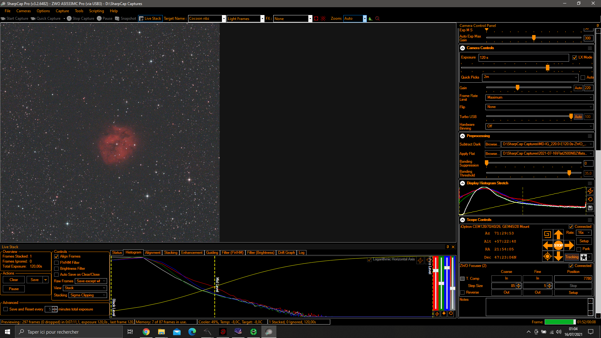

Message par Djibi » 16 juil. 2021, 01:01
je m'arrete a 13 minutes pour passer au NBZ
Va de Djibi - le retour
Message par Djibi » 16 juil. 2021, 01:05
Badaboum, tout de suite, c'est mieux,
1x120secondes et un gain de 220 :
Message par Lavinch31 » 16 juil. 2021, 01:25
Génial ce filtre ca stack même au travers de la crasse :D
Message par Djibi » 16 juil. 2021, 01:52
Le bande étroite a tout plein d'avantage, sa capacité lors des soirs de pleine lune en est une autre, je n'avais pas vu son côté perce-nuage @Lavinch31 ;)
Il est temps d'aller se coucher, j'aurai pourtant besoin de tes conseils sur le guidage @Lavinch31, ce que je sors est trop aléatoire, parfois c'est bon et parfois, ça part en sucette ... :(
ce sera pour une autre fois, je suis bien content d'avoir pu faire cette sortie improvisée
En tout cas, en 20x2 minutes, il y a du bon détail; je verai au post traitement si je peux récupérer les teintes bleues qui sont perçues en RGB
