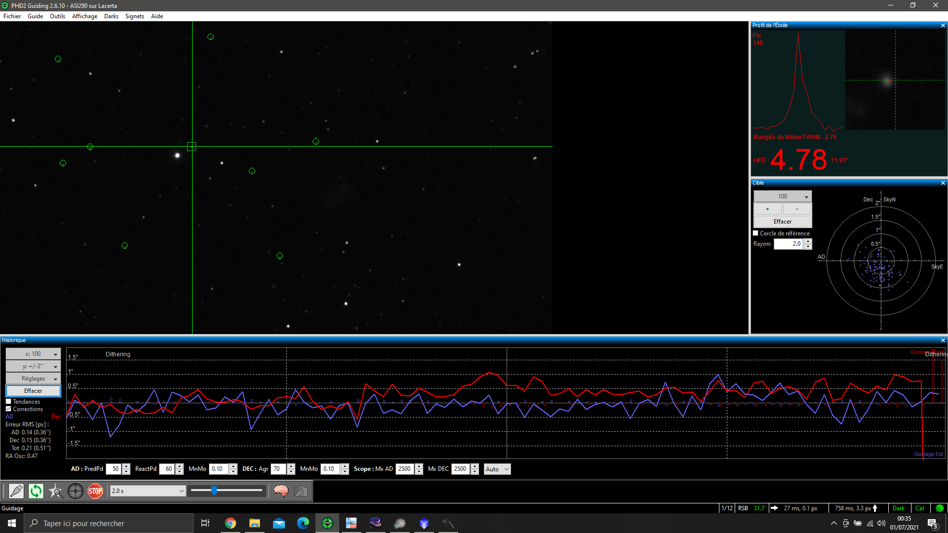

reprise de mes réglages de PHD2 également, tout ca commence à rentrer:

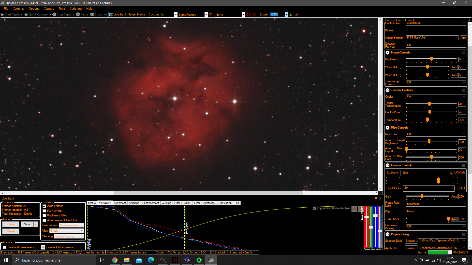

je m'arrete a 13 minutes pour passer au NBZ
Va de Djibi - le retour
Message par Djibi » 16 juil. 2021, 01:05
Badaboum, tout de suite, c'est mieux,
1x120secondes et un gain de 220 :
