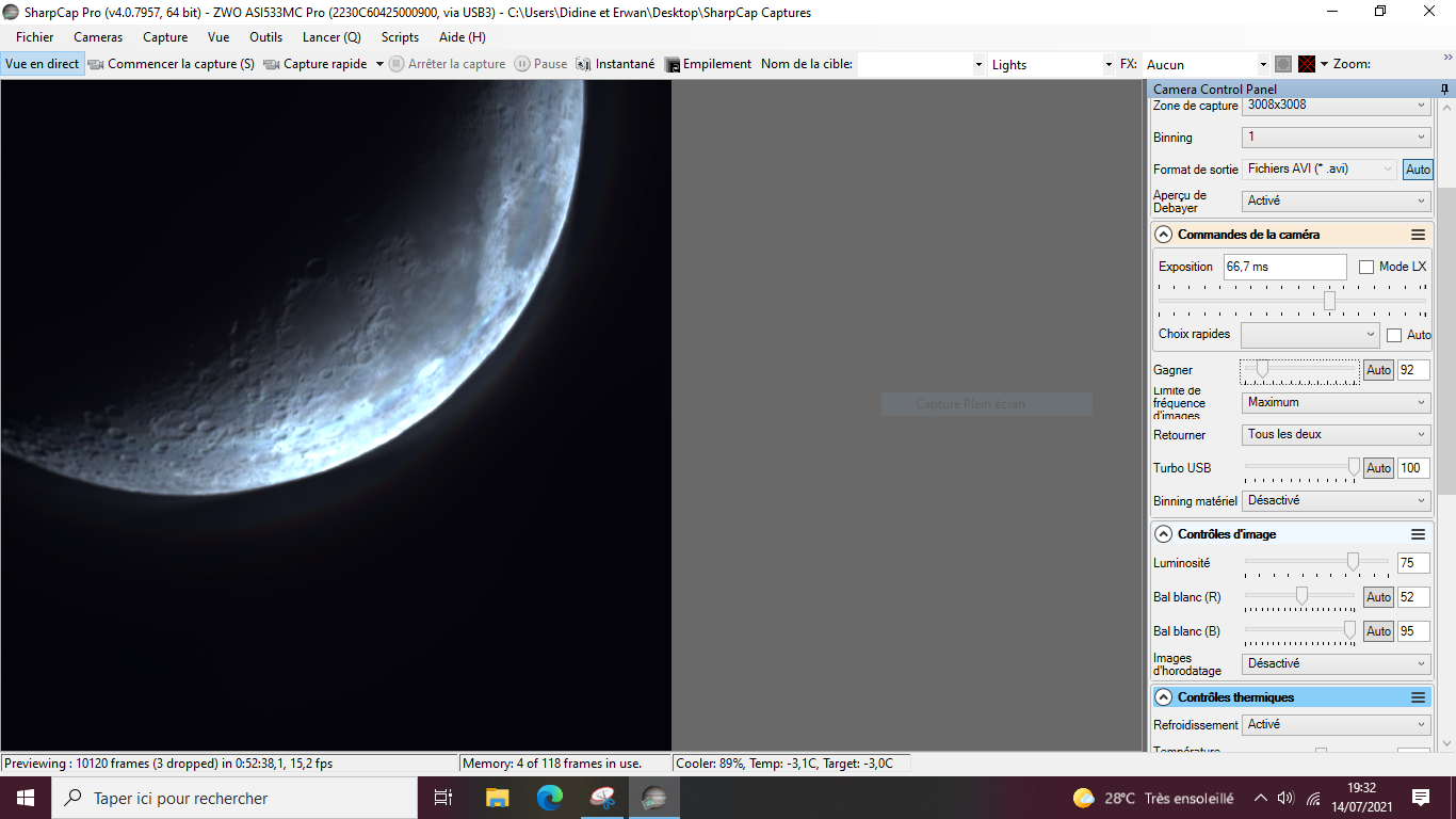

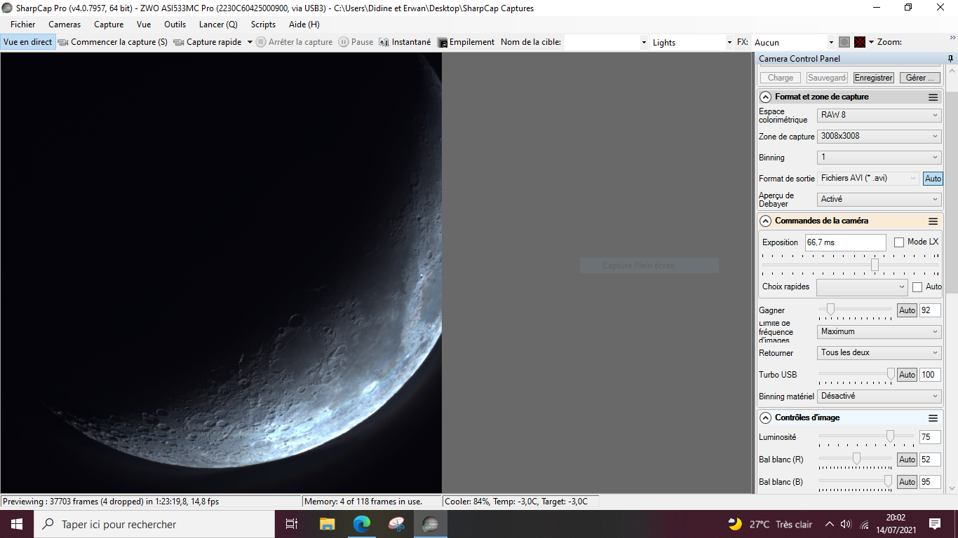

Message par Erwan » 15 juil. 2021, 02:28
Bonsoir a tous.
Alors après un essai laborieux ou a part un lampadaire bien moche je ne voyais rien dans le ciel. :evil:
En rentrant du taf je me dis donc que l'on va tout reprendre a blanc.
Après verif et réglages tout va pour le mieux. :D
Ce soir voyant des trous dans le ciel, je me dis que l'on va essayer de faire mieux et de comprendre un peu plus le fonctionnement de sharpcap.
Donc pour commencer malgré le peu d'étoiles j'essaye dans trouvez une et la paf HR 390(Adhil) et mise au point direct. :dance:
Pour moi c'est ma première étoile donc :P :drool:
Ensuite qui arrive tranquillou dans le ciel
Bon ben me reste plus cas avoir de nouveau une belle nuit étoilé et faire une MES pour avoir un suivie et continué a me faire la main.

Message par Micmac » 15 juil. 2021, 09:47
Tjs sympa les premières lumière. La mise au point au jugé est pas tjs évidente, un masque de bathinov pourrait t’aider
Visuel assisté Erwan
Message par Poussin » 15 juil. 2021, 10:10
:clap:
Dans le bloc 'controle d'images', ne mets pas auto et metd les valeurs a 50 et 50 (au lieu de 52/95)
Tu joueras sur le réglage des couleurs a côté du 'grand' histogramme
