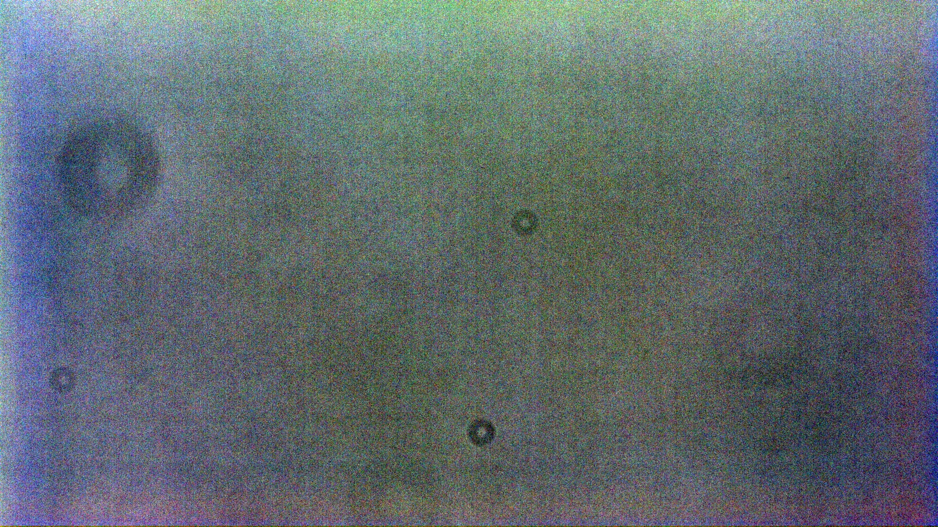

Je viens de recevoir mon écran à flat. :dance:
J'ai commencé à faire joujou avec mais le flat n'a pas du tout la tête que j'attendais dans le sens ou je ne constate pas le vignetage. Mais c'est peu être normal avec mon petit capteur... Je ne sais pas, je n'ai pas de point de comparaison.
Deux choses m’intriguent. L’absence de vignetage et la zone claire en bas de l'image ( c'est quoi cette lumière ? ).
Voici la tronche des flats en mode histogramme sous SIRIL. Les bordures noires, c'est seulement le découpage de la capture d'écran.
Flat 1 fait avec l'écran à flat :
Flat 2 fait sur ciel nuageux + tee-shirt :
Flat 3 fait sur ciel nuageux + tee-shirt ( 2nd tentative ):
Flat 4 fait avec l'écran à flat après rotation de la cam:
Qu'en pensez vous ?

Que tu as 3 poussières sur la vitre de la cam et d'autres sur les miroir :lol:
Voila, une intervention qui t'aide :ninja:
Peut etre qu'avec le 130pds et la 385, t'as pas ce 'halo' de vignetage. Y'a pas un tool sur le post de @kaelig qui calcule ca ?

Je pense malheureusement que vu leur taille, les trois petits cercles noirs correspondent à des poussières sur le capteur et le reste sur la vitre de la camera.
(Pas sur les miroirs car dans ce cas ils auraient tournés avec la caméra)
La partie basse plus claire ressemble à de l'ampglow.
Vérifie que tu n'as pas des traces sur la vitre de ta camera, ce qui expliquerait les zones grises irrégulières et pourraient aussi masquer le vignettage.

Oui voilà, je m'attendais plutôt a quelque chose dans ce genre.
Donc ampglow pour le bas et gras de jambon pour les zone sombre. Je vais tenter un nettoyage de la vitre.
Je suis pas très chaud a l'idée de récurer le capteur...
Mais pour le moment c'est moins les tâches que l'aspect général qui me préoccupe.

Le vignetage pas centré c'est typiquement qu'un truc sur ta chaîne optique est pas centré.

Merci @kaelig . Effectivement, meme si je n'a pas pu prendre les mesures exactes j'ai essayer de mettre des valeurs cohérentes.
Sauf erreur, inutile de chercher le vignetage. Reste à comprendre les zones claires et les zones sombres.

Voilà ce que ça donne sur ton premier Flat :

On vérifie qu’il y a pas mal de trame. C’est embêtant car c’est un bruit qui va venir se rajouter aux images. Il faudrait trouver un moyen de l’atténuer…
@soulearth tu te souviens du couple gain/expo sur ces flats ?

Voici les paramètres expo / gain des flats. Le gain 100 correspond au gain minimal sur ma cam altair.
## Flat à l'écran ##
Analogue Gain=100
Exposure=11,6890ms
## Les deux flat au t-shirt ##
Analogue Gain=100
Exposure=27,1640ms
## Flat à l'écran + rotation ##
Analogue Gain=100
Exposure=10,8260ms
Par contre j'ai peur etre merdé aussi. Je viens de me rendre compte que mon Black Level était à 3...
