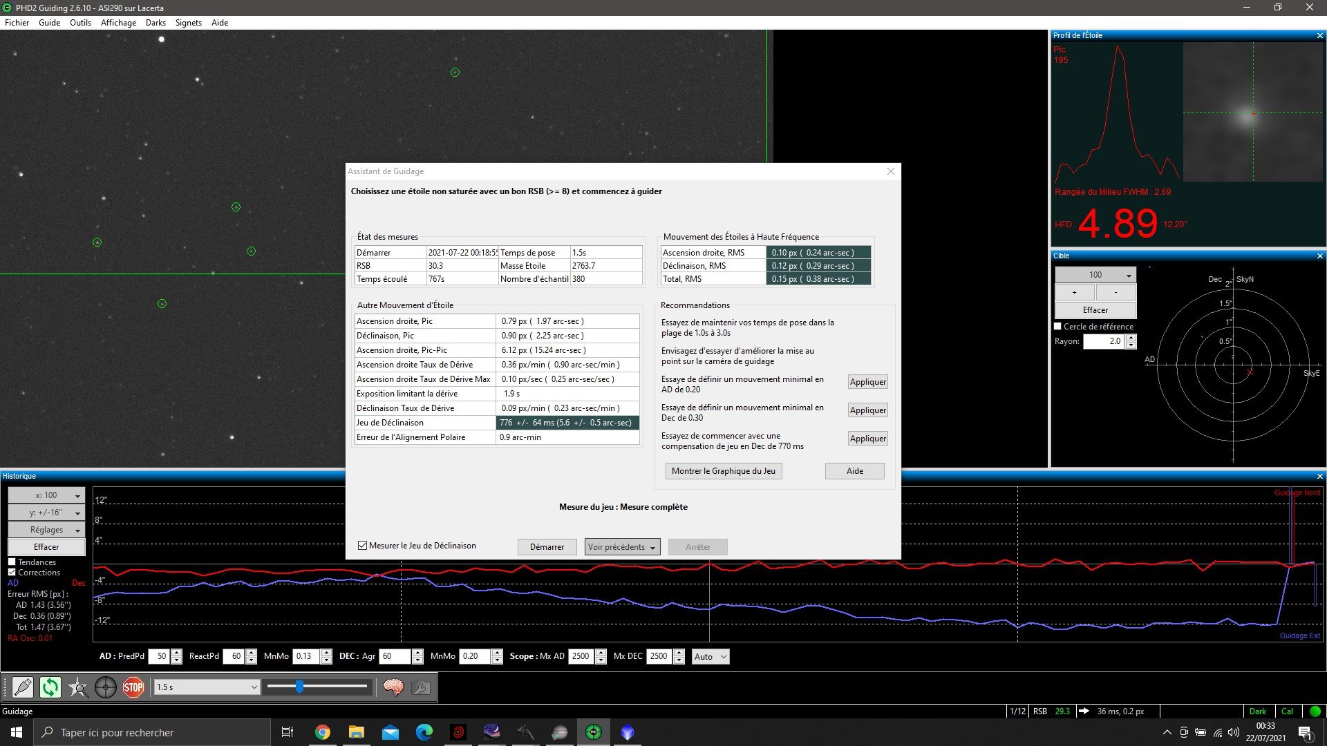

Pour le guidage, je ne comprends toujours pas ce qui se passe en déclinaison ... mon alignement polaire est assez bon pour avoir une dérive faible; je m'en sors mieux en désactivant le guidage en DEC ... il va quand même falloir que je comprenne ...
J'ai manifestement un gros backlash et parfois, phd2 part en cacahuéte

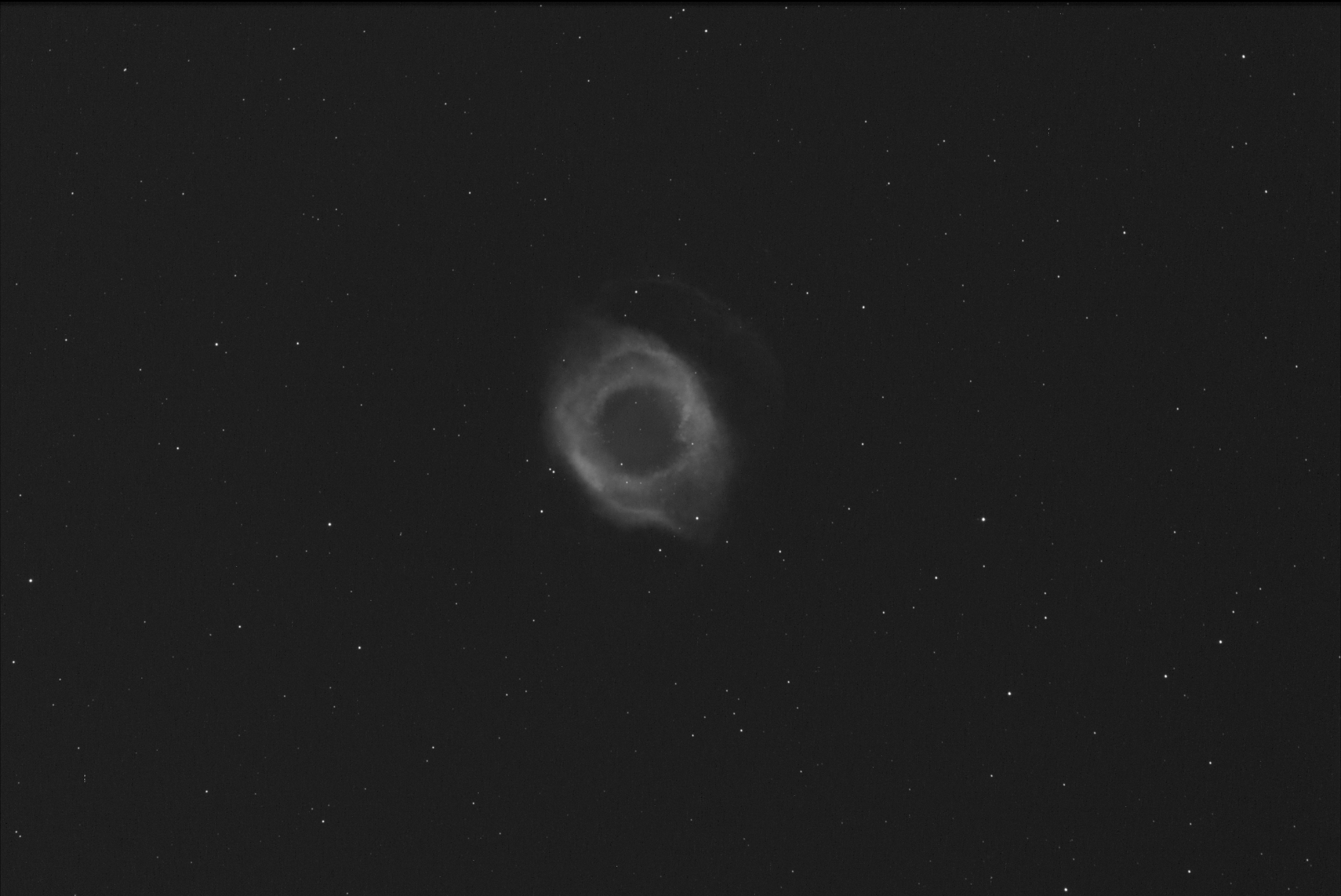

Helix au Halpha en 1x3mn donc:
Je suis passé à 3 minutes,on va voir ça

Pour tes soucis en DEC , depuis quand l'as-tu observé ?
Je note un changement de config , donc potentiellement un ( nouveau) soucis équilibrage ?
As tu équilibré ta monture sur 3 axes comme @bemo47 ?
Un log PHD2 pourrait également nous en apprendre d'avantage ...

sinon, pour les pb de jeu, je pense tout simplement que le passage de l'hiver (froid) à l'été (chaud) fait qu'il faut revoir les réglages de jeu, les écarts de température doivent bien se manifester qque part....
donc un petit coup d'assistant de guidage de PHD pour avoir une mesure de jeu en DEC et tu pourrai avoir une surprise avec les valeurs qu'il va sortir, trop ou pas assez, mais possiblement très différent des valeurs obtenues en hiver

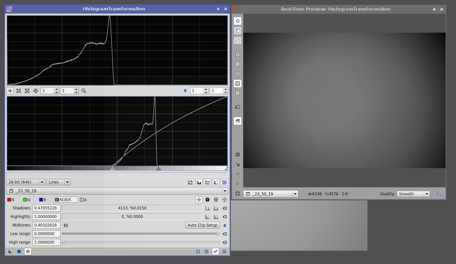

Pour @kikich , les flat ne m'ont pas fait bondir, voici un direct sous PI: Le centre est à 0,67 et les coins à 0,5, l'offset rajoute 1% aux pixels

Bon pour @bemo47 et @Lambda , voici ou j'en suis sur le guidage
- j'ai toujours eu ce comportement avec parfois PHD2 qui fait n'importe quoi et tout qui part en sucette
- je n'ai pas un équilibrage 3D parfait mais je l'ai eu via rotation du tube dans ses anneaux (le couple du po + caméra faisant le travail), même dans ces conditions, j'avais le même problème. Pour l'instant, j'ai un positionnement pour me simplifier les repères pour la collimation : aigrettes du tube / (DEC + AD) / (Horizontal + vertical du capteur) sont alignés, j'ai en plus une des vis du primaire qui régle exactement le vertical, ça aide ^^
==> @bemo47 je suis preneur des références que tu as achetés sur Aliexpress, ça m'intéresse de pouvoir faire autre chose que cette rotation
- je n'ai jamais creusé le guidage, je commence à peine à m'y mettre : je viens de potasser la doc de phd2 et les posts de Cloudy Night avec qqs personnes décrivant des problèmes de suivi comme les miens
- je ne sais pas ce qui est cause ou conséquence sur le dithering mais le point commun est un gros backlash en DEC : 4000ms mesuré hier
- je crois que je suis bon sur le réglage de pression sur la vis sans fin (la partie documenté par iOptron)
- aujourd'hui, j'ai fait une manip non documenté pour augmenter la tension de la courroie, je verrai ce soir ce que ça donne
Voici ce que j'ai constaté hier :
- avec la précision de l'alignement via ipolar, ma dérive en DEC me semble assez bonne: 0,1 à 0,2" par minute
- en désactivant le guidage en DEC, les résultats sont bien meilleurs (qu'un guidage obtenue après calibration + assistant guidage
- ensuite j'ai regardé le sens de la dérive et j'ai réglé "nord only" ou "sud only" en fonction, c'est encore mieux mais le problème dans ce cas et que après un dithering, si l'étoile est du "mauvais côté", tout part en sucette. J'ai obtenu des bons résultats de guidage en activant le dithering en "AD only" mais je me demande ce que ça fera sur les stacks
- en fin de session, j'ai teste l'algo LowPass2 et ça a semblé donner des bons résultats en "guidage auto" (j'étais sur ResistSwitch jusqu'à présent)
- je vais continuer dans cette voie : j'ai a priori une dérive en DEC limité et je prends des réglages et des algo qui prennent ça en compte; d'autant plus que j'ai constaté, en désactivant le guidage en DEC, que j'ai des variations de positionnement fortes en DEC, donc seulement avec le seeing. Je suspecte mon jardin, avec l'humidité de la Maine pas trop loin de me faire un coup pendable, un peu comme mon phénomène de difraction qui me semble fort chez moi
- là aussi, en étant moins ambitieux dans les réglages et en cherchant à éviter de "chasing the seeing" comme ils disents sur CloudyNight, je commence à y voir plus clair
je suis preneur de tout vos conseils là dessus, en plus @bemo47 tu as une CEM70 : quels agos ? quels réglages ?
je suis sur PPEC en AD et j'ai testé Resist Switch et LowPass2 en DEC donc et diverses joyeusetés de paramétrages
la suite au prochaine épisode

hier, ma manip sur la tension des courroies a porté ses fruits : je suis passé à 800ms de backlash ... ce qui n'a rien arrangé, j'avais resseré un peu l'AD et ça coinçait.
J'ai desseré à la va vite peut etre ... trop ?
toujours est-il que je n'ai jamais eu un suivi correct. Cette fois, j'avais des haricots partout dans le sens de l'AD
