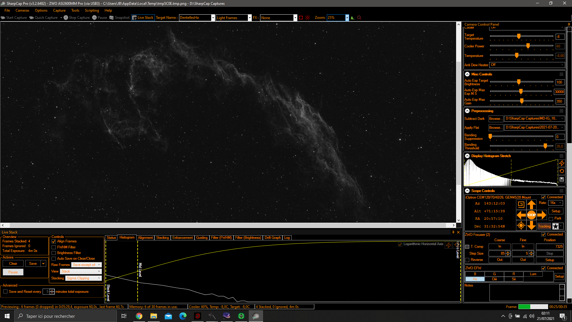

Les dentelles Est au Halpha, 4x1mn

et 4 minutes de Oiii pour ces mêmes dentelles:
Va de Djibi - le retour
Message par Djibi » 21 juil. 2021, 02:37
ces dentelles sont vraiment superbes, je ne m'en lasse pas;
un petit zoom de la capture Oiii à 12x1mn,

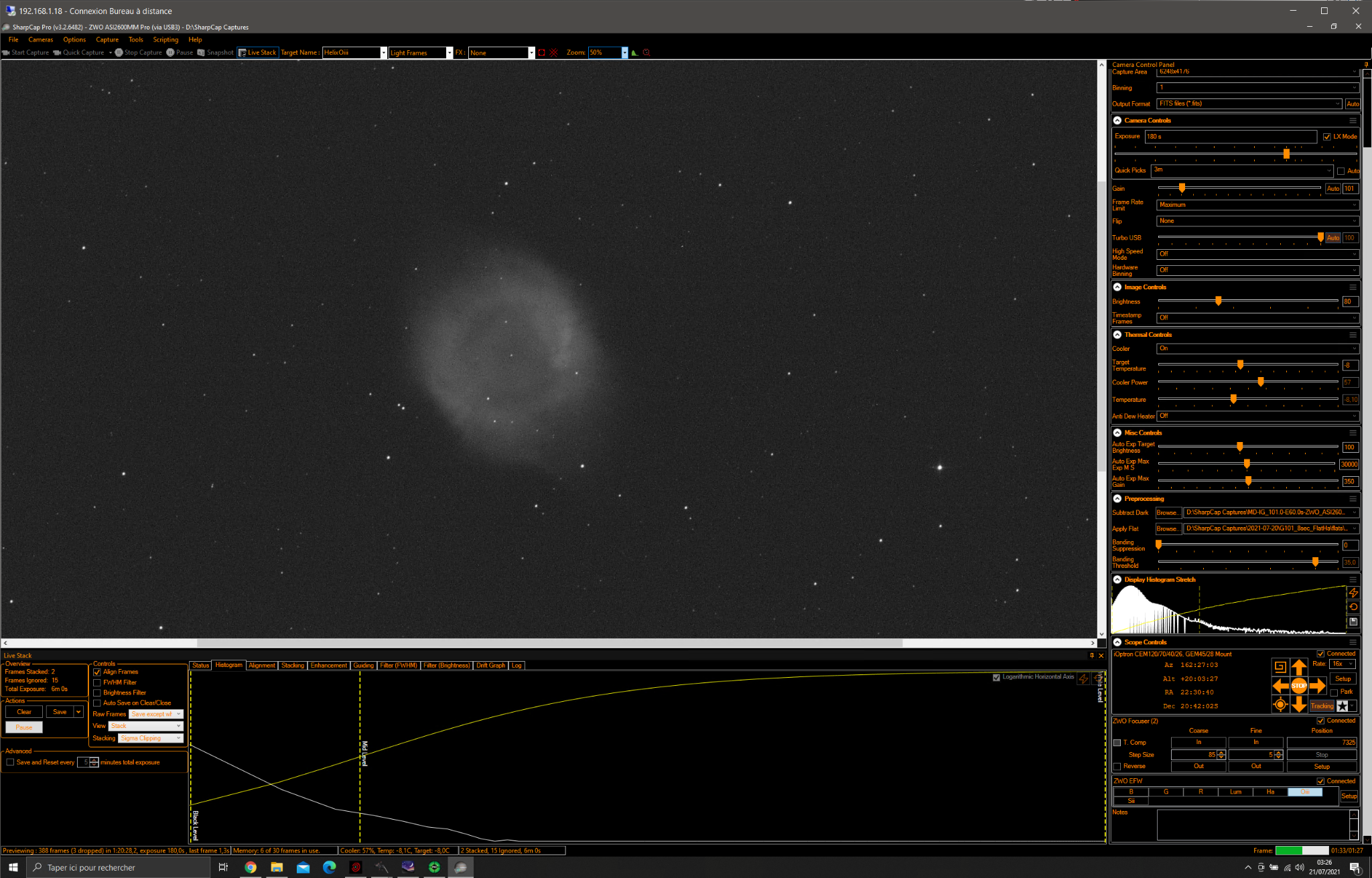

je teste si ma gestion du suivi en DEC permet d'aller plus loin pour le temps de pose.
Je suis passé à 3 minutes,on va voir ça
Helix au Halpha en 1x3mn donc:

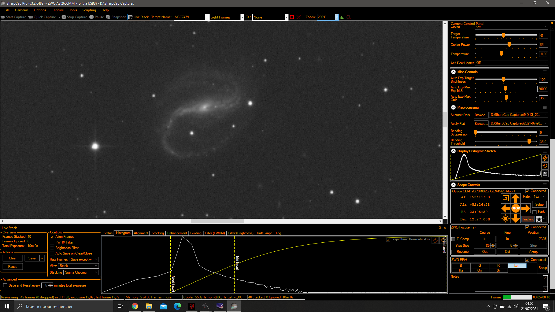

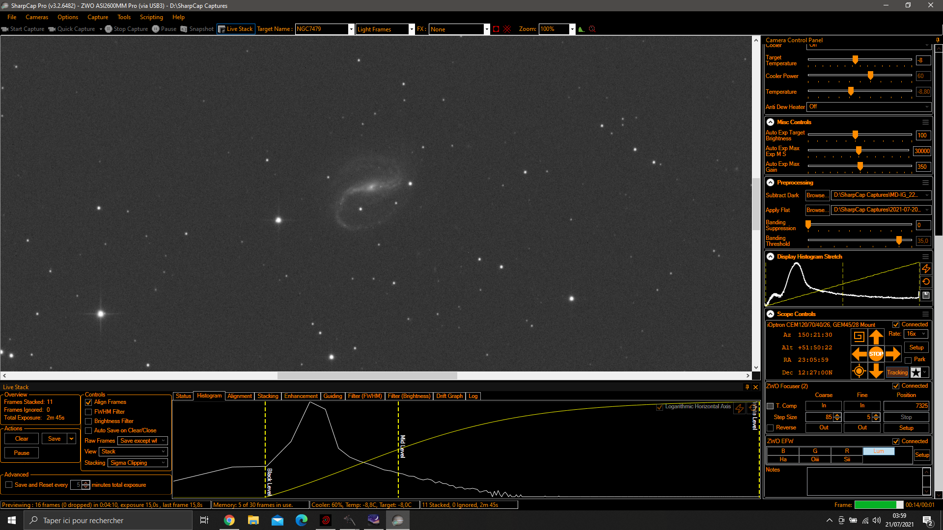

NGC7479 en pose de 15 secondes, gain 220. En 2mn45, déjà des jolies détails
