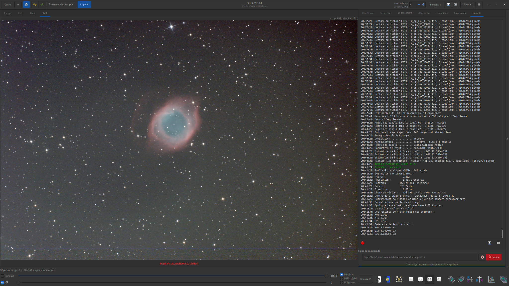

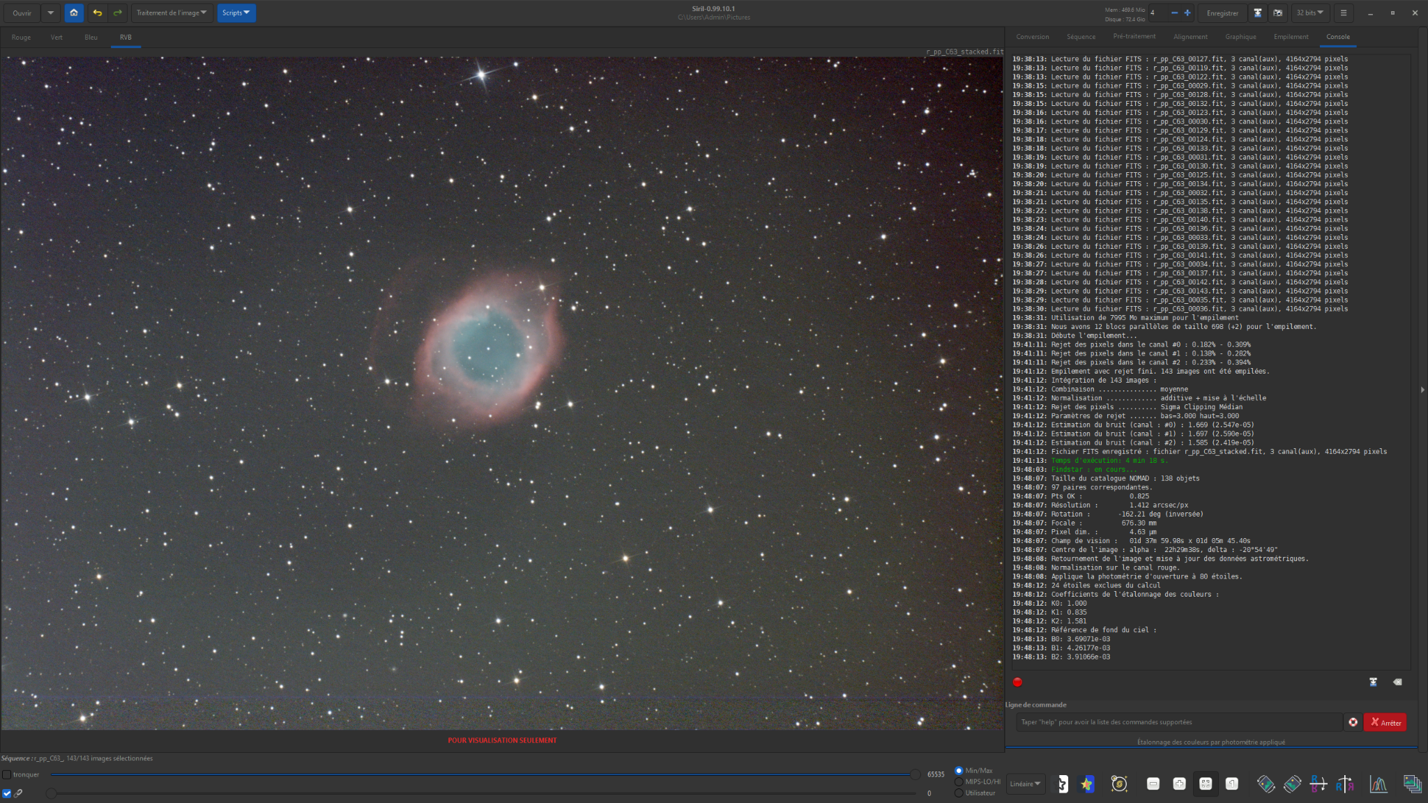

J'ai fait pas mal de tests ce soir autour des flats au gain unitaire avec Sharpcap et NINA. Bizarrement, le drivers QHY de NINA voit ma caméra en 4174x2795 alors que SC la voit en 4174x2794 :think:
Je n'ai pas réussi à obtenir quelque chose de correct en restant en mode flat en dessous de 2s pour éviter le flat-dark. Il me reste à tester le flat-dark au gain unitaire sur différents temps d'expo. Je vais devoir trouver un meilleur papier, le mien est trop rouge et vu le nombre de feuille qu'il va falloir :mrgreen:
Steph a écrit :
22 juil. 2021, 11:07
Avec la 294 je fait comme avec ma 2600, cad gain unitaire et pose la plus courte possible (par exemple environ 17 ms avec mon écran à flat, luminosité à fond).
J'ai essayé de suivre ta methode @Steph. Tablette à fond, pas de feuille, gain 1601, expo 12ms, 101 flats
Passé sous Siril
