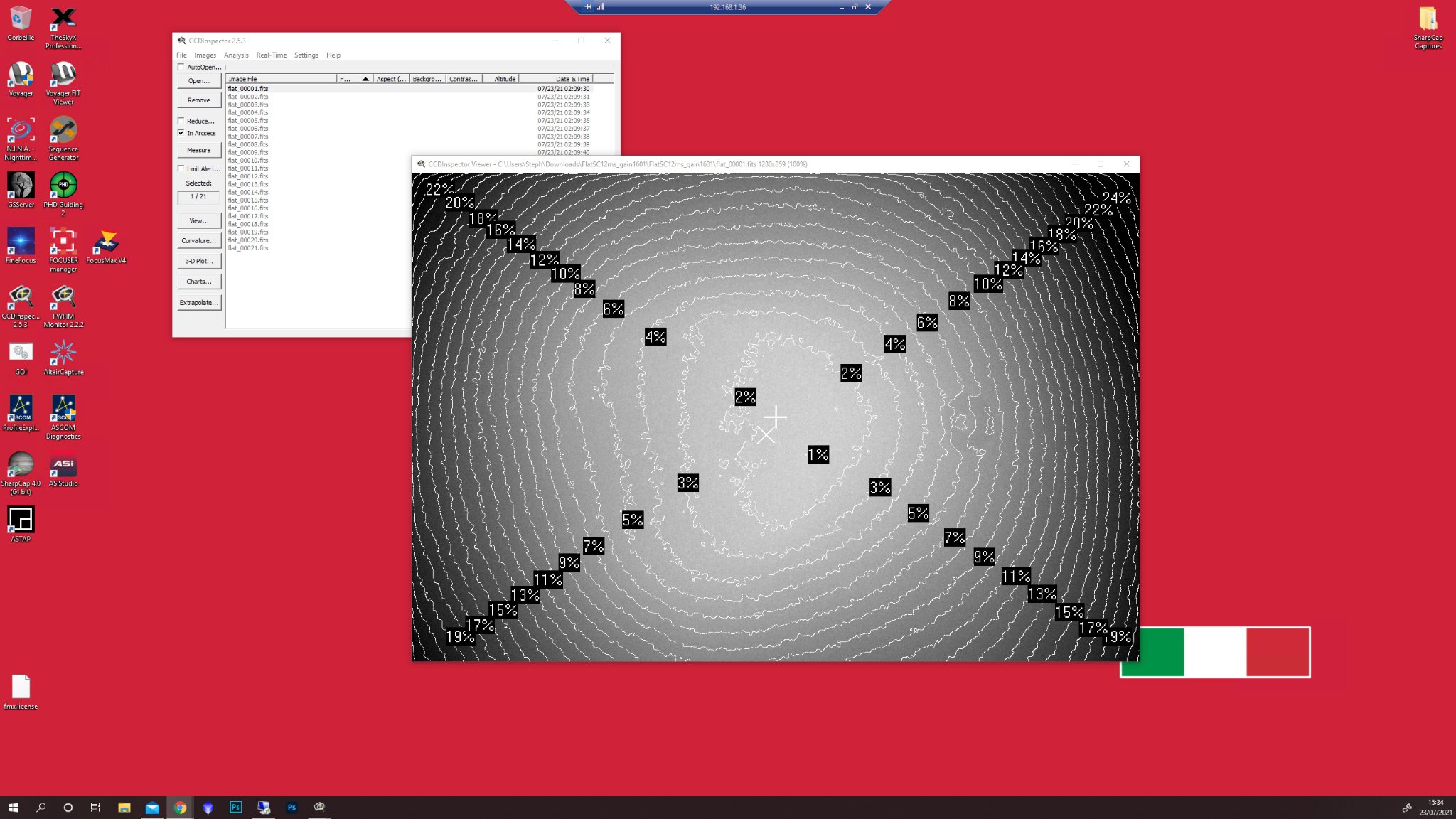

Message par Tiyann » 22 juil. 2021, 12:12
Pour finir, par ce qu’en ce moment j’en suis la
J’ai l’impression (peut-être une pur coïncidence)
Mais que le phénomène est renforcé avec la lumière parasite….
Si les jours passer ce fameux halo était là mais très discret, hier soir c’était carnaval
La différence avec les autres jours, une lune presque pleine

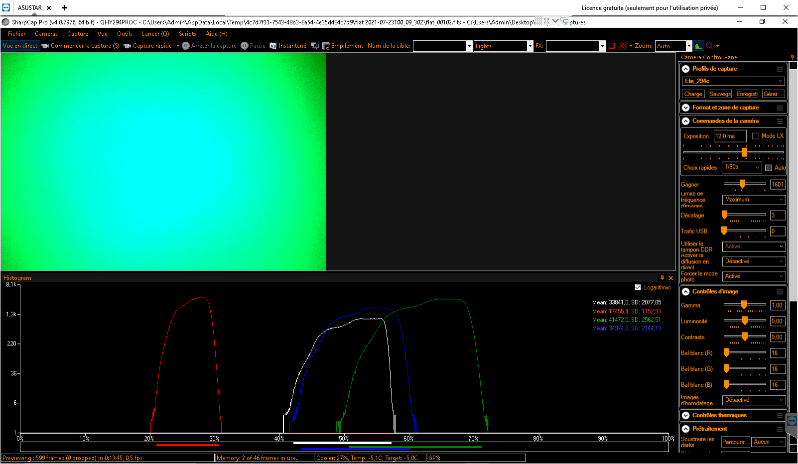

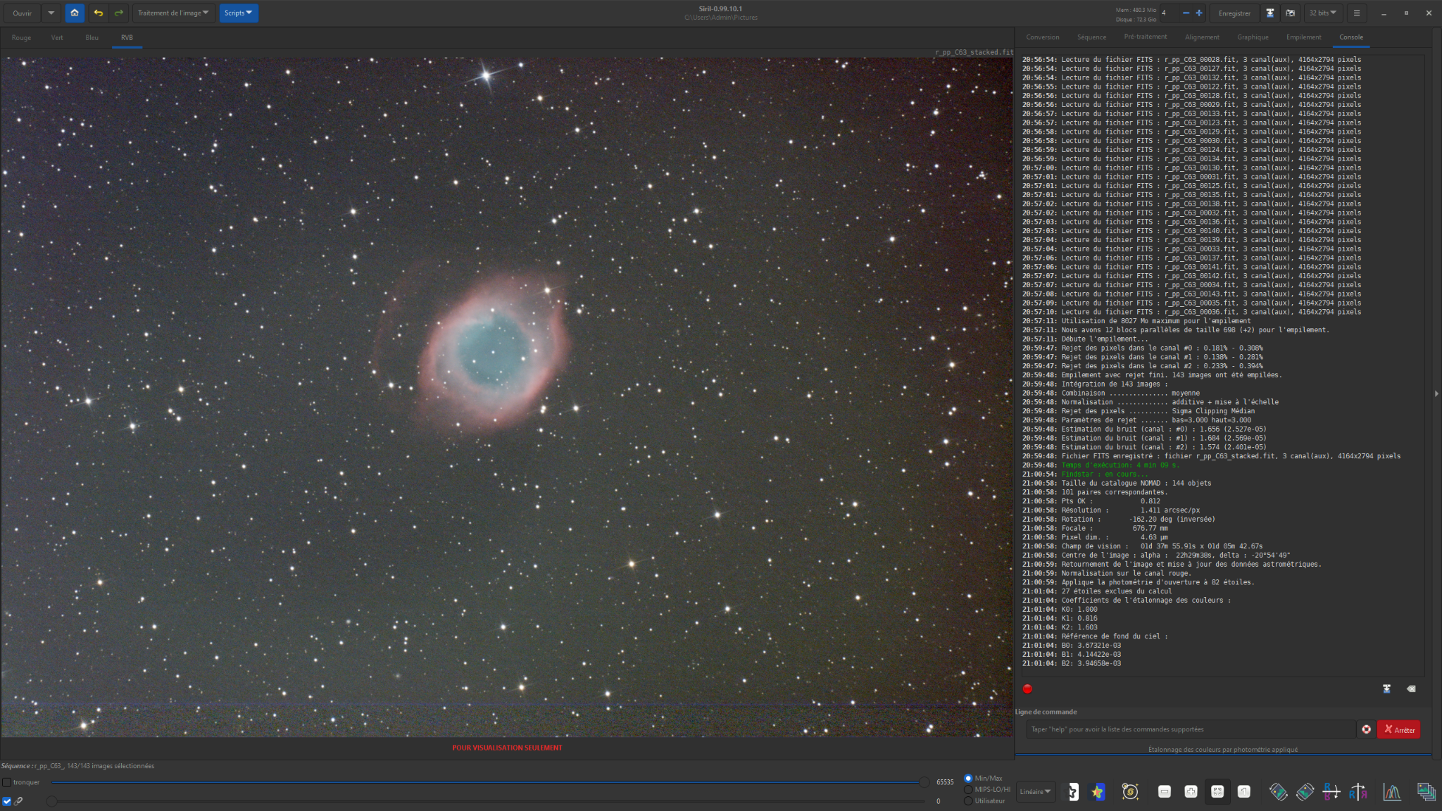

J'ai fait pas mal de tests ce soir autour des flats au gain unitaire avec Sharpcap et NINA. Bizarrement, le drivers QHY de NINA voit ma caméra en 4174x2795 alors que SC la voit en 4174x2794 :think:
Je n'ai pas réussi à obtenir quelque chose de correct en restant en mode flat en dessous de 2s pour éviter le flat-dark. Il me reste à tester le flat-dark au gain unitaire sur différents temps d'expo. Je vais devoir trouver un meilleur papier, le mien est trop rouge et vu le nombre de feuille qu'il va falloir :mrgreen:
Steph a écrit : ↑
22 juil. 2021, 11:07
Avec la 294 je fait comme avec ma 2600, cad gain unitaire et pose la plus courte possible (par exemple environ 17 ms avec mon écran à flat, luminosité à fond).
J'ai essayé de suivre ta methode @Steph. Tablette à fond, pas de feuille, gain 1601, expo 12ms, 101 flats

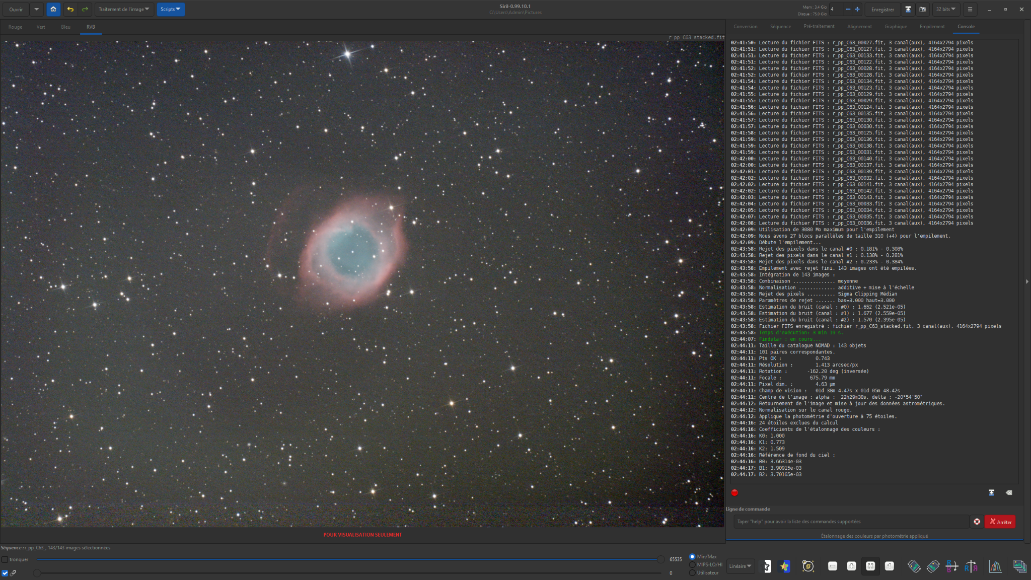

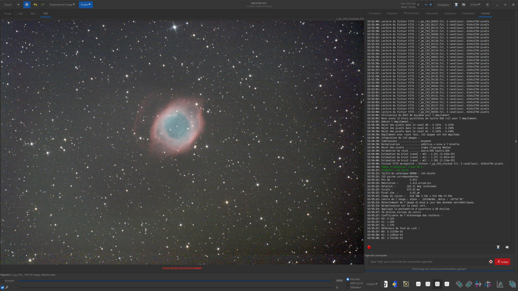

Passé sous Siril
:ninja:

Les SOS d'un parfait néophyte en astronomie visuellement assistée
Message par Steph » 23 juil. 2021, 12:29
23 juil. 2021, 04:13
J'ai récupéré les 21 premiers flats générés par SC à la création de ce flat si cela peut être utile

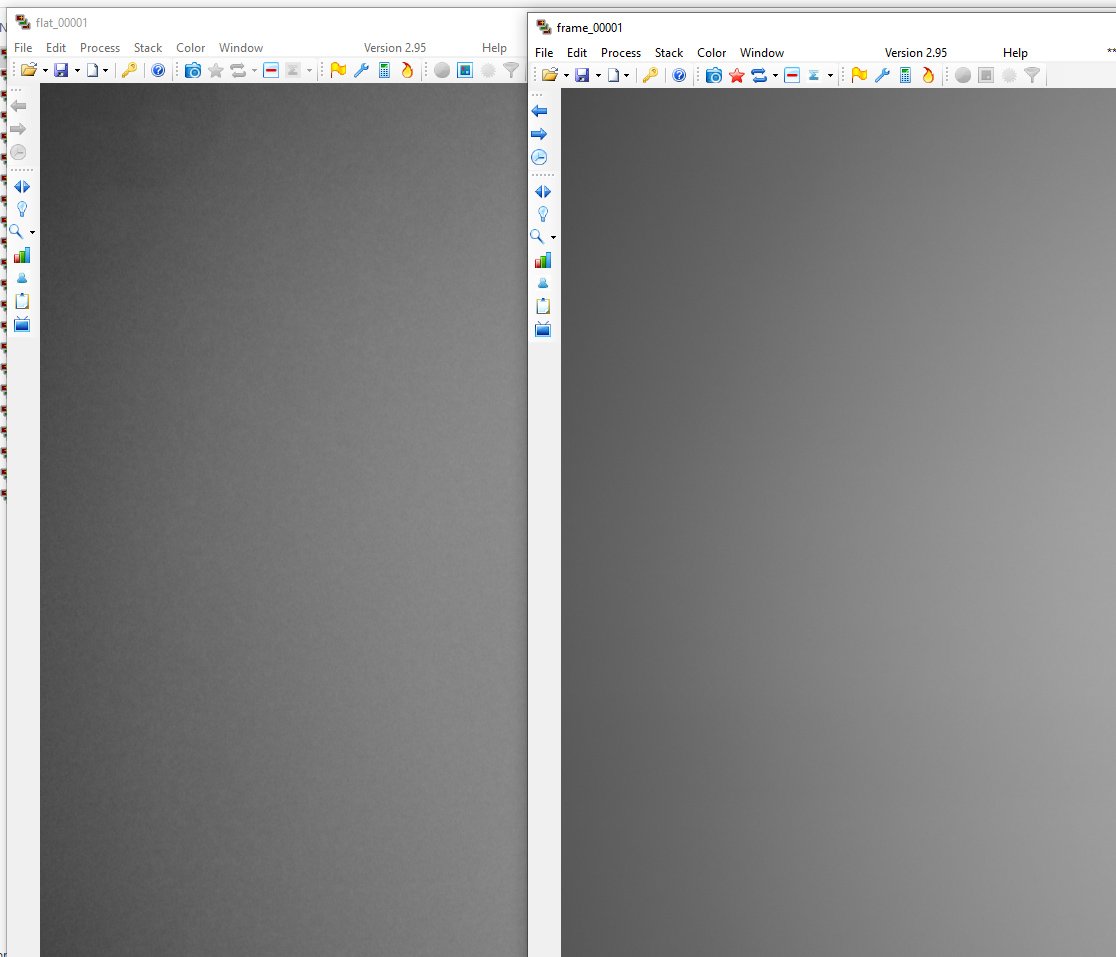

Bon alors déjà, la taille de tes images
,c'est ni l'une ni l'autre (1) (ou alors tu as fait une faute de frappe) et l'offset avec une valeur de 3 (2), à mon avis y a un truc...pour moi il doit être plus élevé=> refaire une série de light / dark / et flat avec ce nouvel offset pour les tests.
Pour la suite:
- vérifier que tu n'as pas de problème de buée. Chez moi le point de rosée est à 15°C ces dernières nuits, et je peux te dire que ça pisse sec :ninja:
- faire ce type de test avec une lune bien présente peut fausser les résultats, il suffit qu'il y ai un léger voile, et ça peut faire apparaitre de beau halos...
- Testes des flats avec une lumière (naturelle) indirecte, sur ton plafond, ou sur un drap blanc en extérieur par exemple, si ton tube à la tête en bas c'est pas grave du moment qu'il est dos au soleil. Tes flats sont "granuleux" et ça c'est pas bon :ninja: à gauche un de tes flats, à droite un des miens
- vérifier que tu n'a pas d'entrée de lumière au cul du tube (pas pour les flats, mais en général)
- j'ai demandé à un pote qui avait une 294 QHY, il faisait ses flats au gain unitaire, poses de 2.75s sur un "vrai" écran à flat avec potentiomètre. Il ne se souvient plus vraiment de l'offset, mais peut être 30 :mrgreen:
- essayes avec ce master...mais pas convaincuhttps://wetransfer.com/downloads/7d299d ... 000/0e801c

Merci @Steph pour ton aide :pray:
Steph a écrit : ↑
C'est une faute de frappe en effet :oops: mais Nina me detecte bien 1 pixel supplémentaire
Pour le calcul de l'offset, j'avais suivi la procédure et j'étais tombé sur cette valeur (très sensible sur ma QHY294c pro)
Steph a écrit : ↑
à vérifier en effet :ninja:
Steph a écrit : ↑
J'ai attendu que la Lune soit couchée pour faire les lights mais j'ai peut-être été trop impatient et elle était déjà bien présente ces 2 soirs là
Steph a écrit : ↑
Tes flats sont "granuleux" et ça c'est pas bon à gauche un de tes flats, à droite un des miens
Oui, plus les temps d'expo sont courts, plus il y a cet effet granuleux :(
Steph a écrit : ↑
Je vais vérifier ça avec un dark et une lumière derrière le scope. C'est vrai que sur le 150 PDS le miroir est directement exopsé à la lumière alors qu'il y a un cache sur le vieux SW bleu. Mon tube était celui de @kikich auparavant et il n'avait oas ce souci il me semble.
Steph a écrit : ↑
J'ai été surpris aussi de la faible valeur de l'offset ^^. ça semble confirmer qu'il faut plutôt des flats longs. Ton pote fait des flats classiques, pas de flat-dark avec cette expo ?
Steph a écrit : ↑
Voici le résultat ;)

Un de tes flats vu dans CCDI, cela devrait être plus "lisse", il faut vraiment que tu testes avec une autre source lumineuse.
23 juil. 2021, 14:01
Pas de problème pour faire des darks de flat, mais ça ne résout pas tout... :D

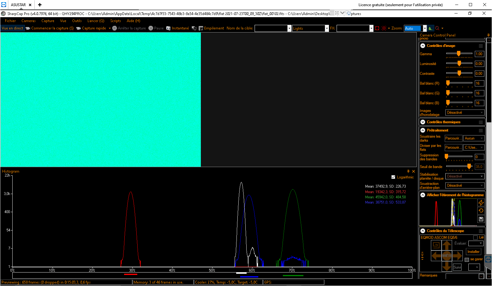

Message par Caprice » 23 juil. 2021, 19:58
Trop de lumière encore pour dépasser la seconde. En attendant que ça baisse je tente un flat de 41x250 ms
19_22_00.fits
(22.2 Mio) Téléchargé 225 fois
C'est proche du résultat précédent, le grain du ciel semble plus fin quand même. Clairement les flats courts ne font pas bon ménage avec ma QHY294c pro pour ce qui est du vignettage en tout cas. :mrgreen:
J'ai pu vérifier au passage que le 150 laisse bien passer de la lumière côté miroir, le voici donc avec un tshirt blanc coté secondaire et un noir coté primaire :ninja:

Message par Caprice » 23 juil. 2021, 20:43
Toujours pour patienter, tentative à 41x500ms, gain unitaire 1601 bien sûr
20_23_58.fits
(22.2 Mio) Téléchargé 125 fois

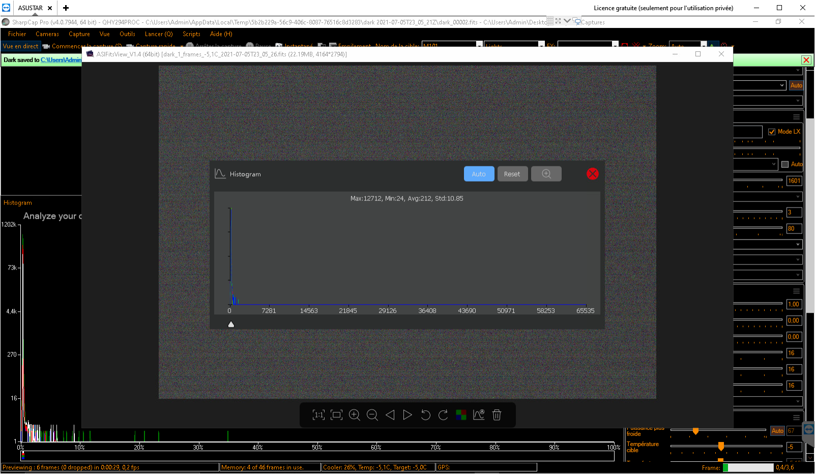

Message par clouzot » 23 juil. 2021, 20:49
Flat darks ou pas ces deux derniers essais ?

Message par Caprice » 23 juil. 2021, 21:05
1000ms
20_47_24.fits
(22.2 Mio) Téléchargé 216 fois
C'est moi ou ça ne change pas beaucoup ? :P

Message par Caprice » 23 juil. 2021, 21:14
Non juste flat pour l'instant. La luminosité baisse de plus en plus vite, ça va devenir chaud pour les tests et je n'ai pas fait de bibliothèque de dark :doh:
