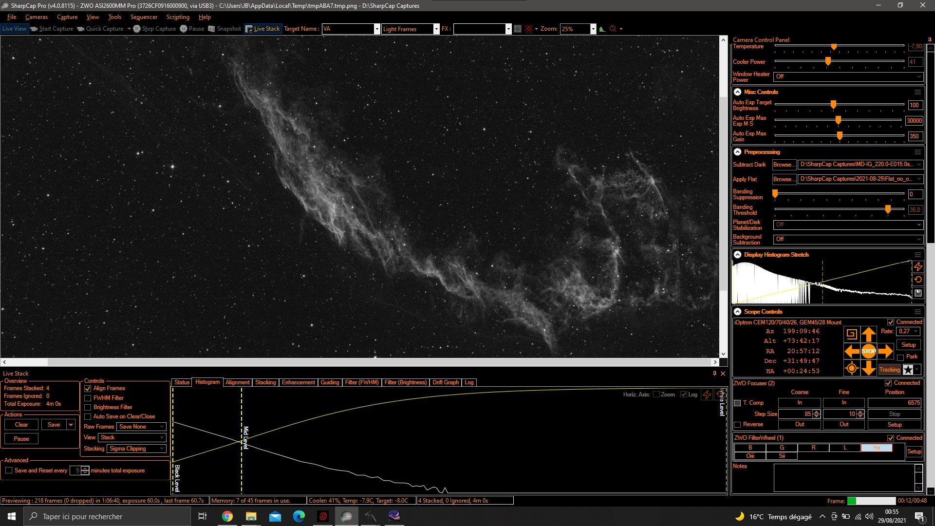

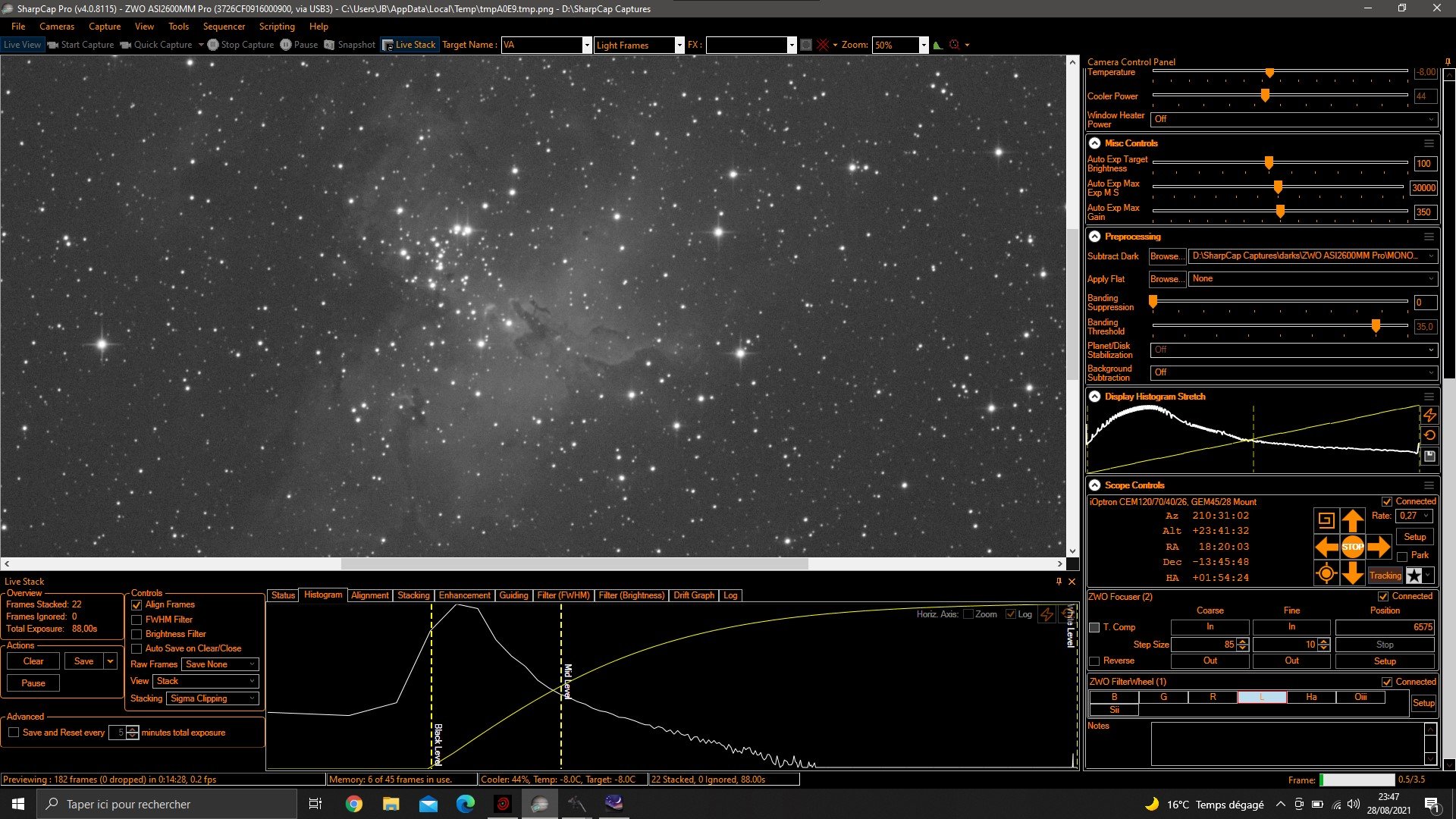

comme ça mes dentelles ont pu se faire au Sii, les voici donc à 22 minutes en tirant comme une mule sur l'histo car je suis resté sur des pauses de 1mn, je m'arréte là pour les dentelles :

c'est surtout le narrowband, ou c'est que les gars du marketing appelle "ultra narrow band" : 4nm dans le cas présent, ça tue complétement le FdC.
1 minutes à gain 100, c'est bien insuffisant mais je ne pousse pas plus le suivi pour l'instant
a titre de comparaison, tu as l'autre extreme juste en dessous avec le filtre Luminance, en 1 minute également, qui laisse passer les 300nm du spectre, je pourrai passer au gain 0 si j'avais besoin de plus de "Full Well Capacity"

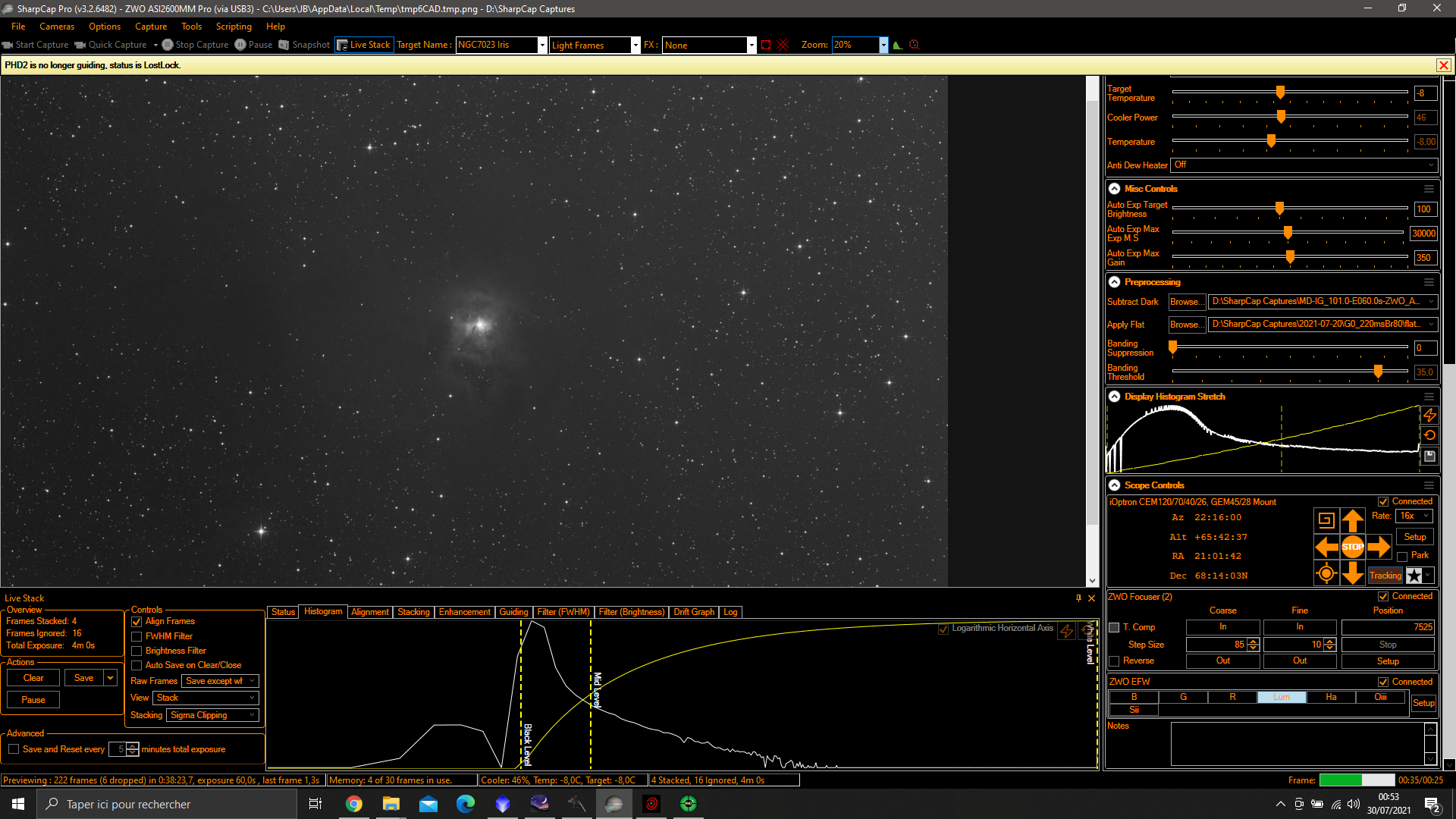

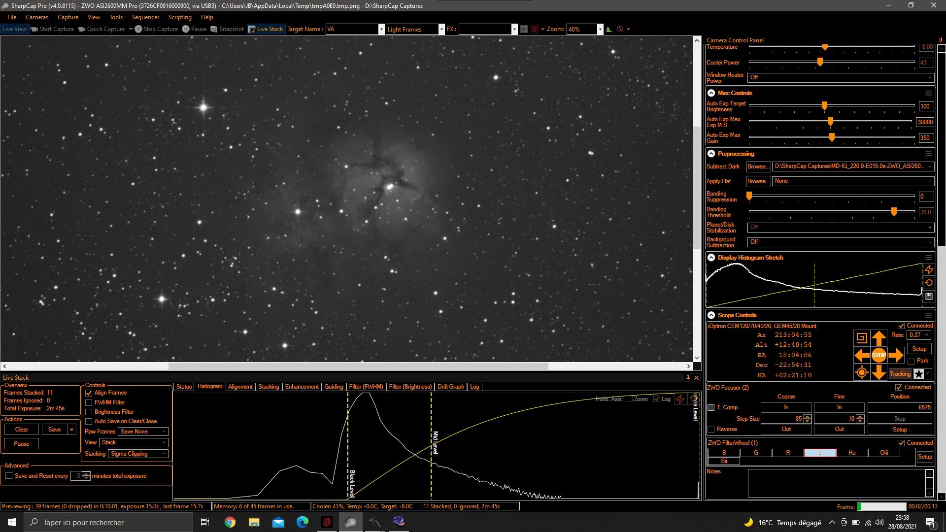

pour finir avant d'aller faire dodo car les nuages sont presque partout désormais, NGC 6822, la galaxie de Barnard, trés faiblarde !
Avec une NP dans le coin en bas à droite : NGC6818
en 11x1mn, gain 100 toujours

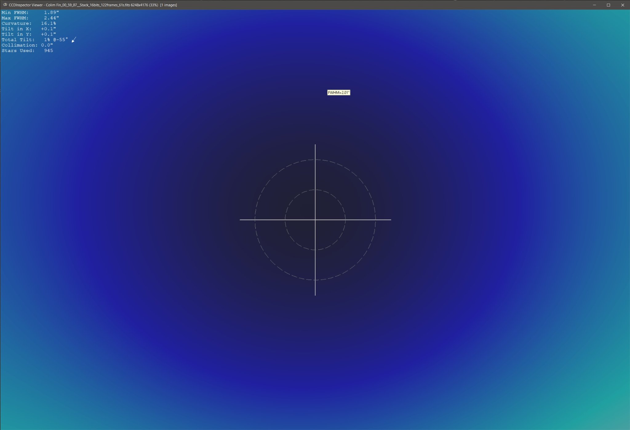

J'avais acheté CCDi mais je l'utilise plus en direct: les résultats varient trop d'une capture à l'autre et la figure d'Airy me suffit largement pour l'orthogonalité de l'axe optique du primaire. De plus il me semble hyper orienté Schmidt Cassegrain : son système de collimation via étoile defocus est vraiment "géométrique", il cherche la précision du centrage de l'ombre du secondaire, ce qui marche sur un SC mais me semble douteux sur un Newton ou tu dois enchaine primaire ET secondaire.
Mais quand même il donne des infos trés intéressante, j'ai repris mon dernier stack de vérification et les résultats semblaient bons :
C'est avec ces deux derniers infos que me suis dis qu'il fallait que je creuse, d'où mes tests d'hier soir pour rechercher le phénomène ... que j'ai trouvé !!

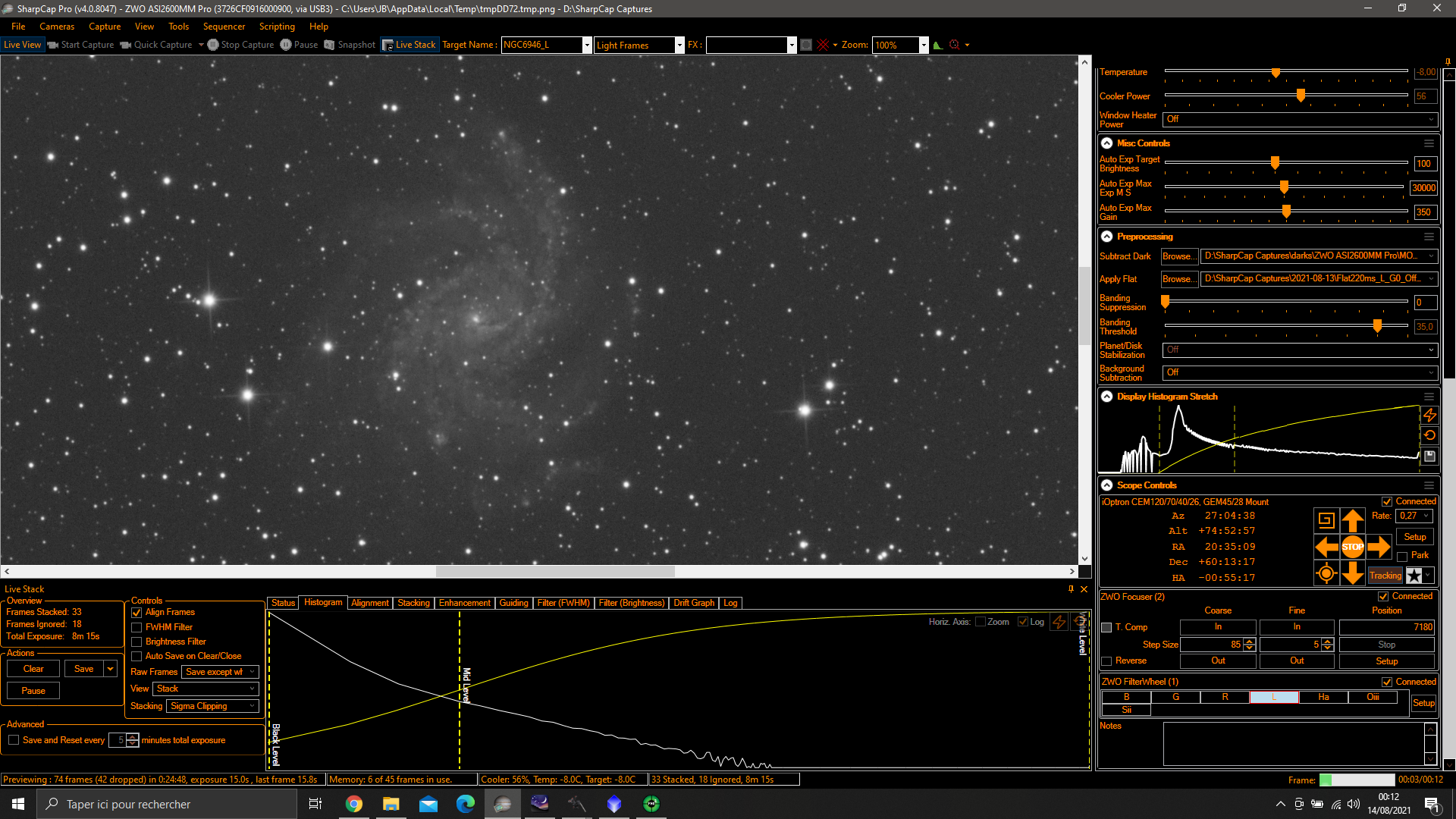

ce sera pour la luminance, je vais récupérer une 30aine de minutes et 3x10mn pour chaque couleur:
après 8mn, je dois relancer SC qui a planté et ne sauvegarde plus rien

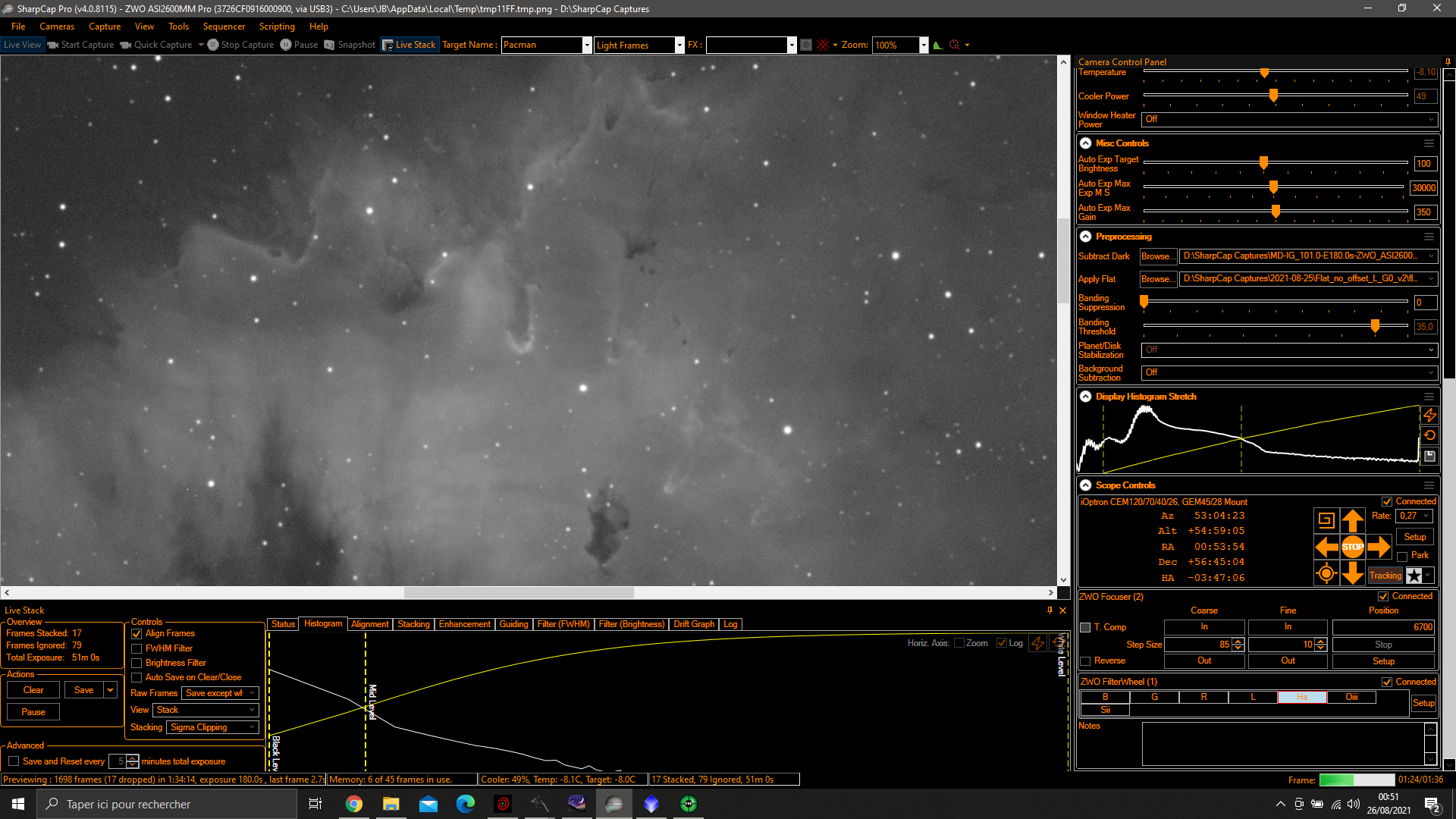

C'est partie pour le sorcier, je commence par l'agréable Halpha,
la voici après 2x3mn :
seule ombre au tableau .... après avoir passé 2 heures sur la colimation, c'était pas trop mal avec des coins équilibrés ... et à la première image, tout est parti en cacahuètes :twisted: :twisted: :twisted: ça m'énerrrvveuuuu :doh:
Je chercherai à comprendre, si c'est un goto de qqs degrés qui fait ça (j'étais sur Dened avant), je mange ma chemise ... :shifty:

Pleine lune oblige, soirée bande étroite !
Pacman au Halpha en 2x3mn:

me voici de retour pour voir ce que donne ce Pacman, en 15x3mn, la pleine lune ne lui fait pas peur !
je ne résiste pas au plaisir de partager un zoom sur les détails du centre, c'est vraiment beau (avec un zeste de sharpening de SC):
et un peu plus haut:
