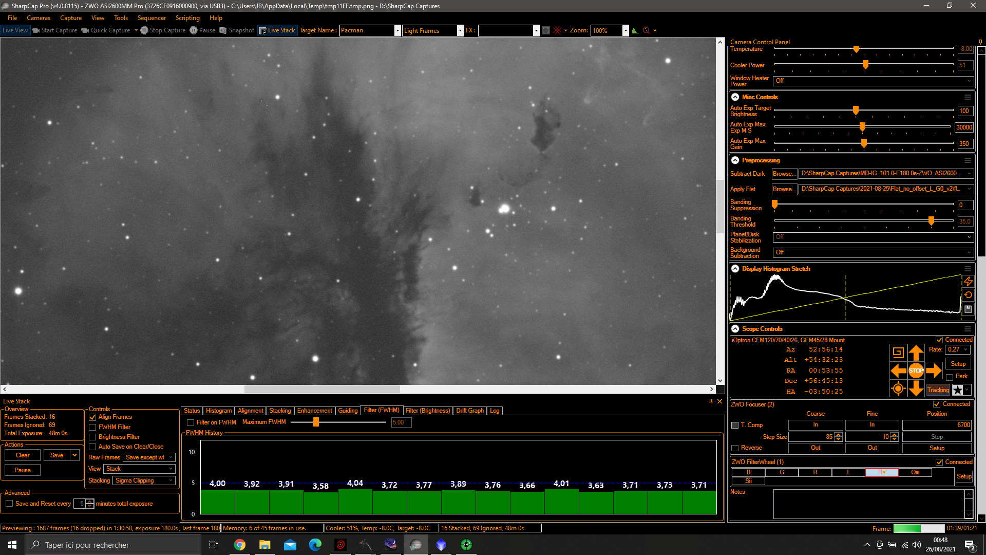

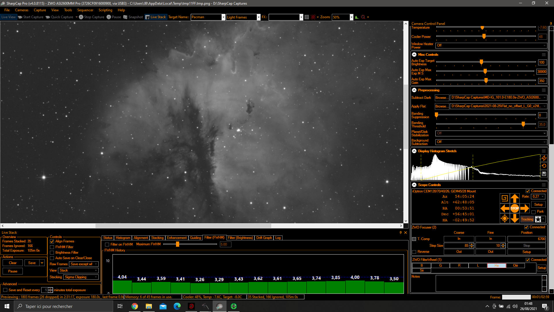

un peu remonté, j'ai décidé que j'allais quand même imager un peu ce soir, je suis sur les dentelles Est pour une couche de Sii pour @Petit Astro
Je vous les montre après, voici mes captures de ce soir, étoiles au centre du capteur, orthogonalité vérifié via figude d'Airy équilibré (vive le Halpha pour avoir le minimum de perturbations) puis 2 gros zoom à 600%, un légèrement in focus et un out focus
je retrouve cette élongation sur toutes mes captures, c'est plus ou moins marquant mais sur le résultats après colim d'hier, c'était flagrant, j'ai incriminé mon suivi (toujours perfectible d'ailleurs) car il l'AD est dans une direction proche de l'élongation des étoiles

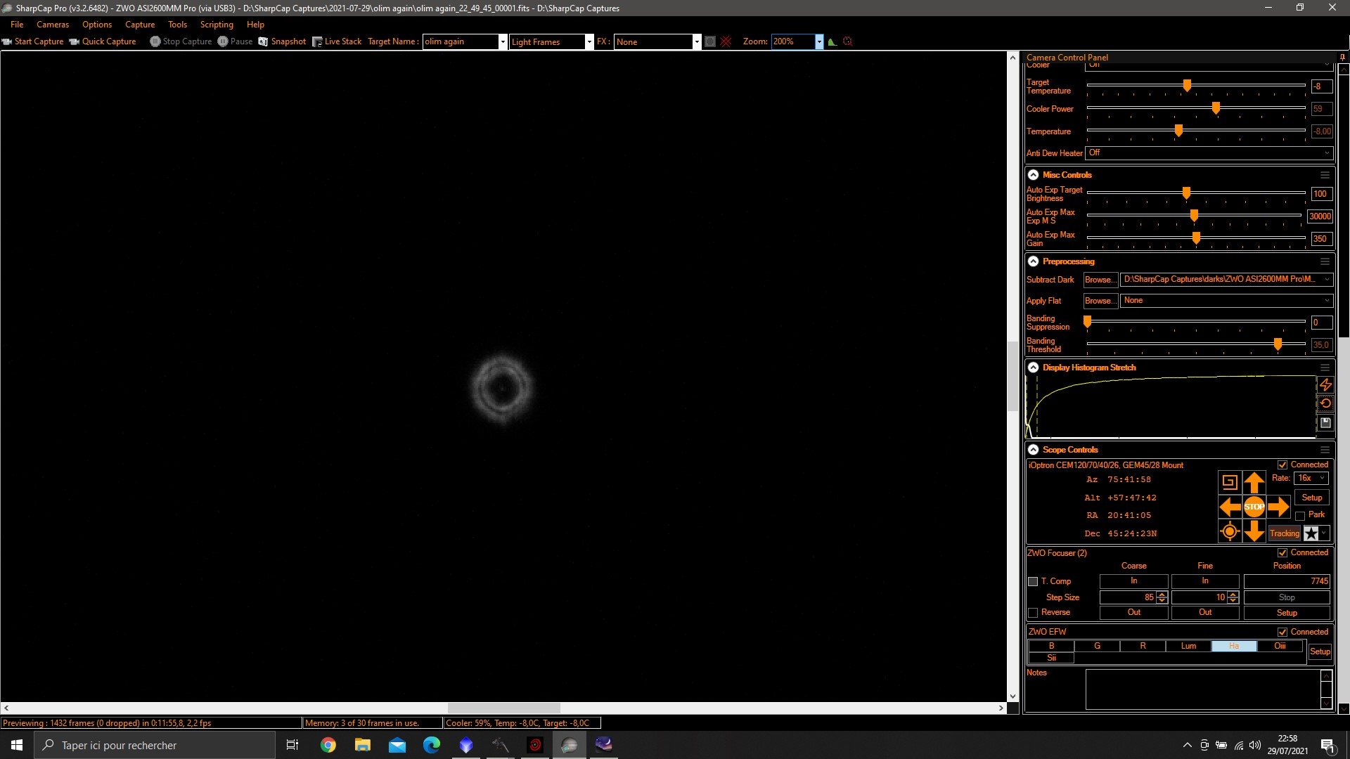

voici la figire d'airy, pas parfait mais pas de gradient de lumière flagrant, :
et ensuite les in et out focus à 600%
Va de Djibi - le retour
Message par Djibi » 30 juil. 2021, 00:41

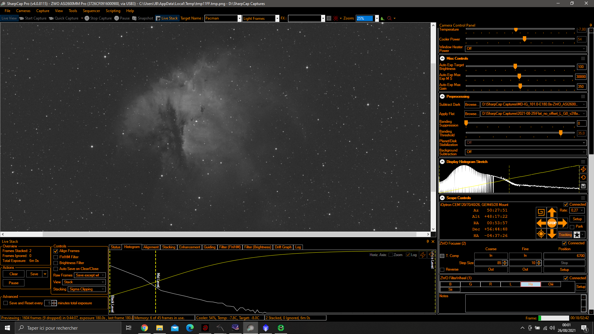

comme ça mes dentelles ont pu se faire au Sii, les voici donc à 22 minutes en tirant comme une mule sur l'histo car je suis resté sur des pauses de 1mn, je m'arréte là pour les dentelles :

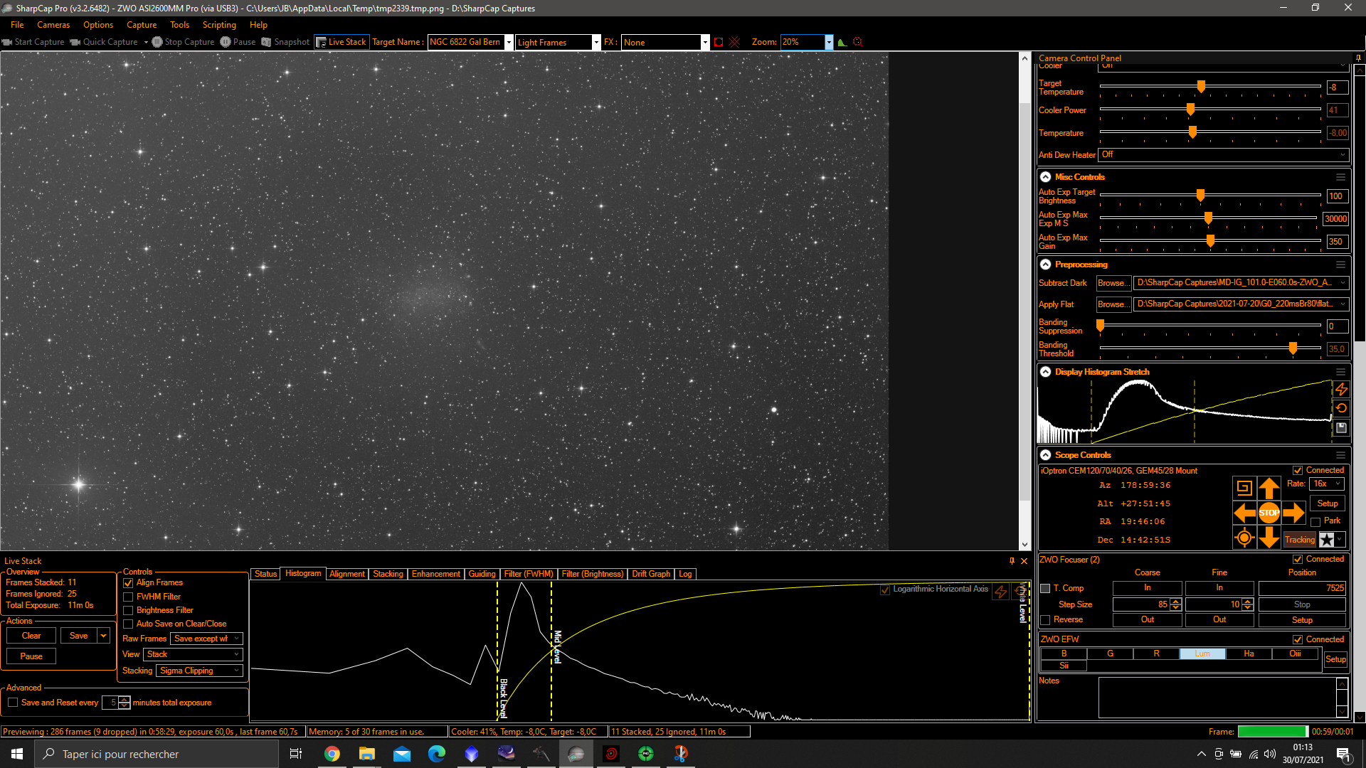

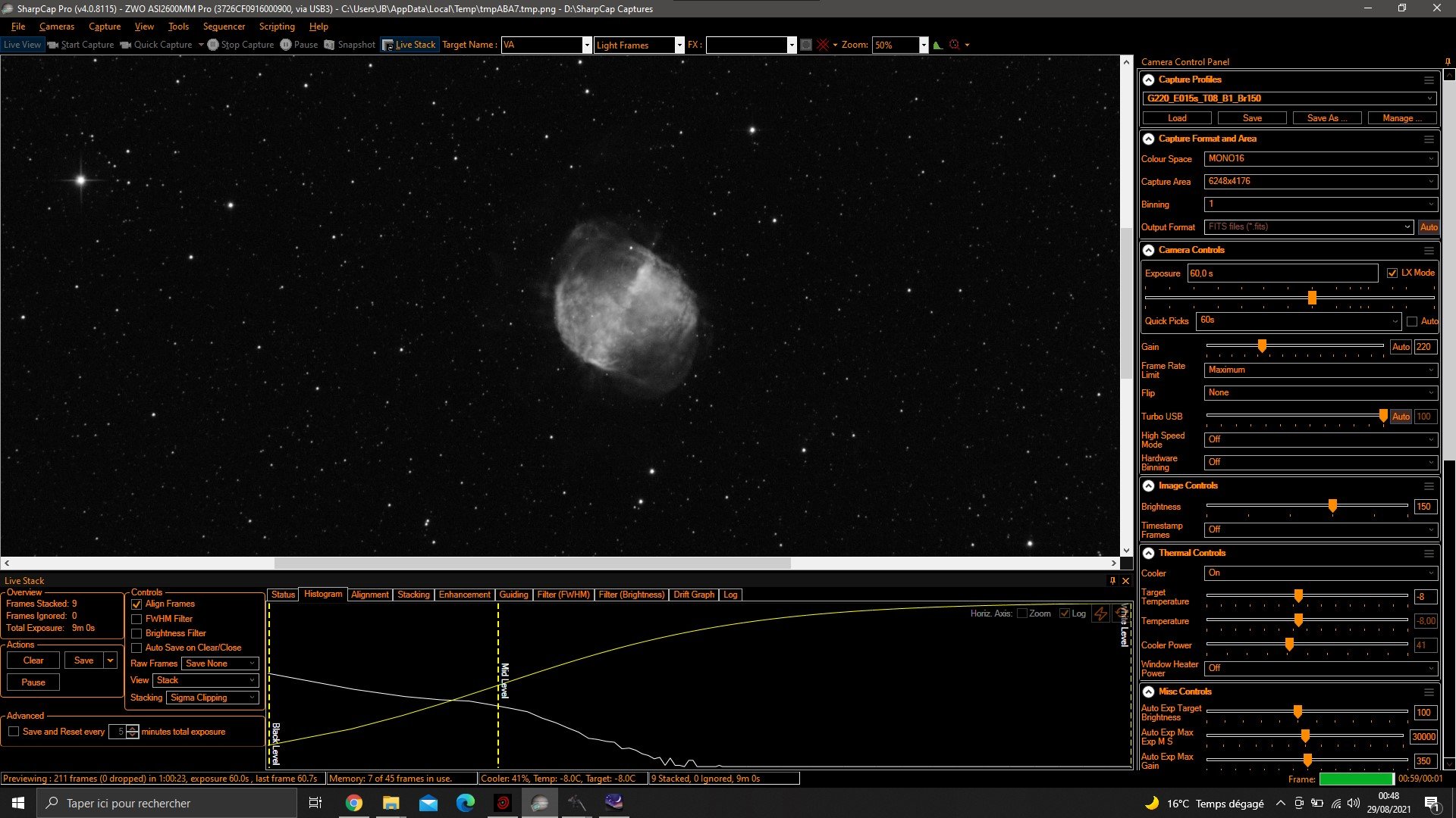

pour finir avant d'aller faire dodo car les nuages sont presque partout désormais, NGC 6822, la galaxie de Barnard, trés faiblarde !
Avec une NP dans le coin en bas à droite : NGC6818
en 11x1mn, gain 100 toujours

Je connaissais la théorie et après quelques soirées de réglages, j'ai compris que j'y étais confronté ;) , ce fut un processus par élimination : au début, je pensais surtout à ma collimation et mon suivi.
Dans l'ordre : wikipedia : En optique, l'astigmatisme est une aberration optique géométrique liée à une dissymétrie de révolution du système optique. Elle fait apparaître 2 foyers distincts, le foyer sagittal et le foyer tangentiel (qui est plus proche de l'élément optique).
Concrétement, un cercle va devenir une ellipse.
Dans notre cas, ca se voit sur une étoile dans le passage "outfocus vers infocus" ==> au début tu as un cercle qui correspond à la projection du tube sur le primaire, un cercle donc, tu es encore dans le monde de la géométrie euclidienne.
Puis progressivement, tu vas entrer dans le monde de l'optique et des figures de difraction, en particulier la figure d'Airy.
C'est là que tu vois le phénomène: plus tu es proche du point focal, plus tu vas voir ton cercle qui au lieu de "converger vers un point" va s'applatir pour prendre une forme presque rectiligne dans un sens; quand tu passes de IN à OUT focus, la direction de la barre change de 90°
c'est ce que montre les captuyre ci dessus et que je reprends ici; note que c'est discret : je suis à zoom 600% :

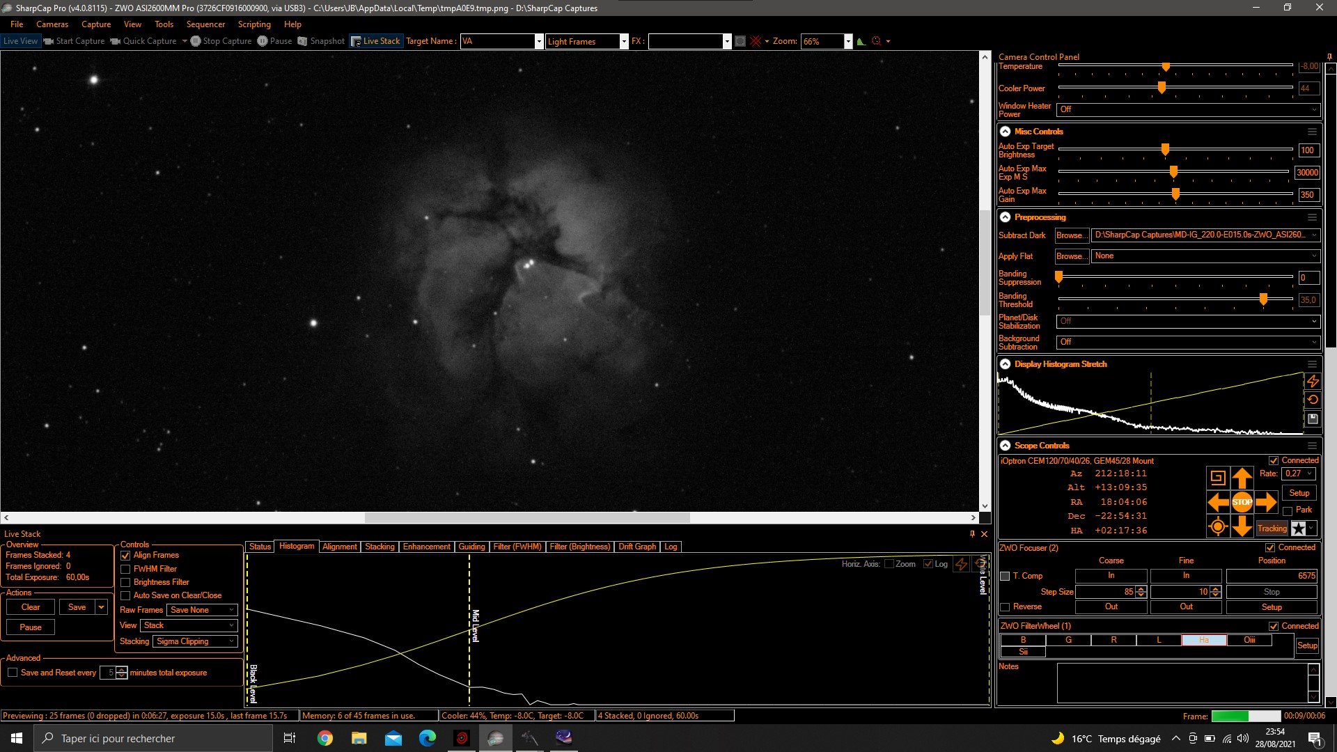

Je verrai ça plus tard, j'ai envie de profiter un peu, je tente NGC6946 de manière un peu différente ce soir : gain 100, pause de 15 secondes avec le guidage en DEC désactivé, le compense l'AD et je fais du dithering
ce sera pour la luminance, je vais récupérer une 30aine de minutes et 3x10mn pour chaque couleur:

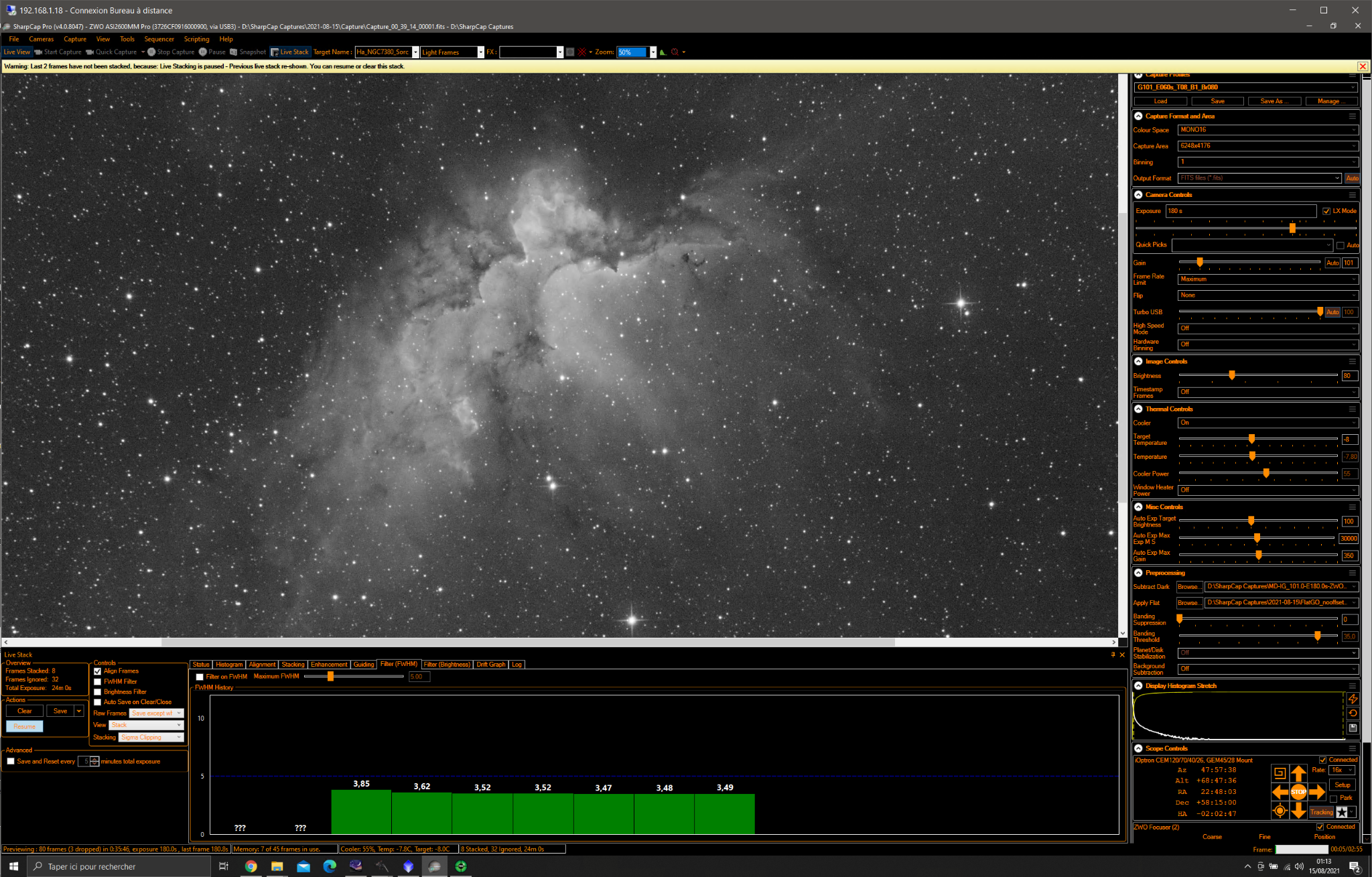

C'est partie pour le sorcier, je commence par l'agréable Halpha,
la voici après 2x3mn :
seule ombre au tableau .... après avoir passé 2 heures sur la colimation, c'était pas trop mal avec des coins équilibrés ... et à la première image, tout est parti en cacahuètes :twisted: :twisted: :twisted: ça m'énerrrvveuuuu :doh:
Je chercherai à comprendre, si c'est un goto de qqs degrés qui fait ça (j'étais sur Dened avant), je mange ma chemise ... :shifty:

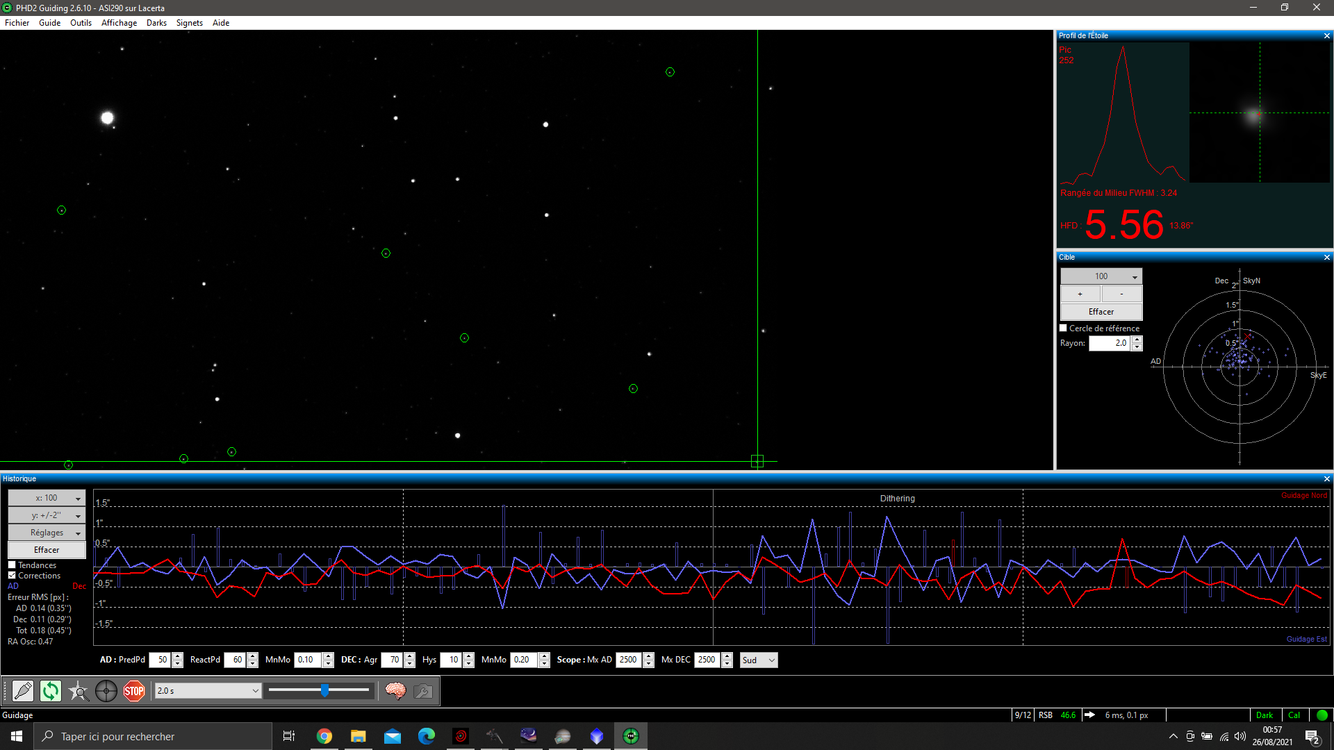

Enfin, le guidage se porte bien, c'est déjà ça.
Ca va mieux depuis que j'active la correction dans un seul sens, je commence sans l'activer et je lance en fonction du sens de la dérive, ça m'évite beaucoup d'emme...
Le Halpha du Sorcier est superbe, en 8x3 minutes

Pleine lune oblige, soirée bande étroite !
Pacman au Halpha en 2x3mn:
je sors d'une longue série de tentative de colimation qui commence à montrer qqs résultats mais c'est laborieux ^^

me voici de retour pour voir ce que donne ce Pacman, en 15x3mn, la pleine lune ne lui fait pas peur !
je ne résiste pas au plaisir de partager un zoom sur les détails du centre, c'est vraiment beau (avec un zeste de sharpening de SC):
et un peu plus haut:

Je touche du bois : le suivi trouve sa voie, je trouve bien plus pratique de commencer à guider en désactivant la DEC et ensuite d'activer le guidage en DEC dans un seul sens en fonction de la direction de la dérive, je commence à être mois stressé par les pauses de 3 minutes :
d'ailleurs, je réalise que la dérive a changé de sens : je passe en guidage Nord :?
wait ... non , je regarde de plus près, c'est bizarre !

je commence avec des poses de 4 secondes, on s'échauffe avec M13 en 30x4sec
un zeste à côté et nous voilà sur M57 en 16x4sec
