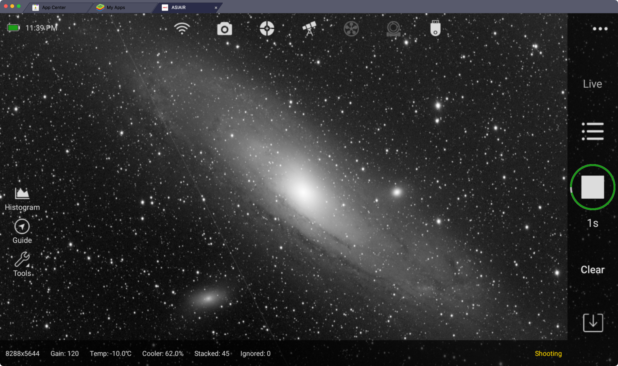

J'enchaine avec M31, 45x30s

Je pense que ce qui va vraiment peser sur l'usage immodéré de l'ASIAir Pro pour le VA, c'est son histogramme vraiment limité. Donnez-moi un mid level digne de ce nom !

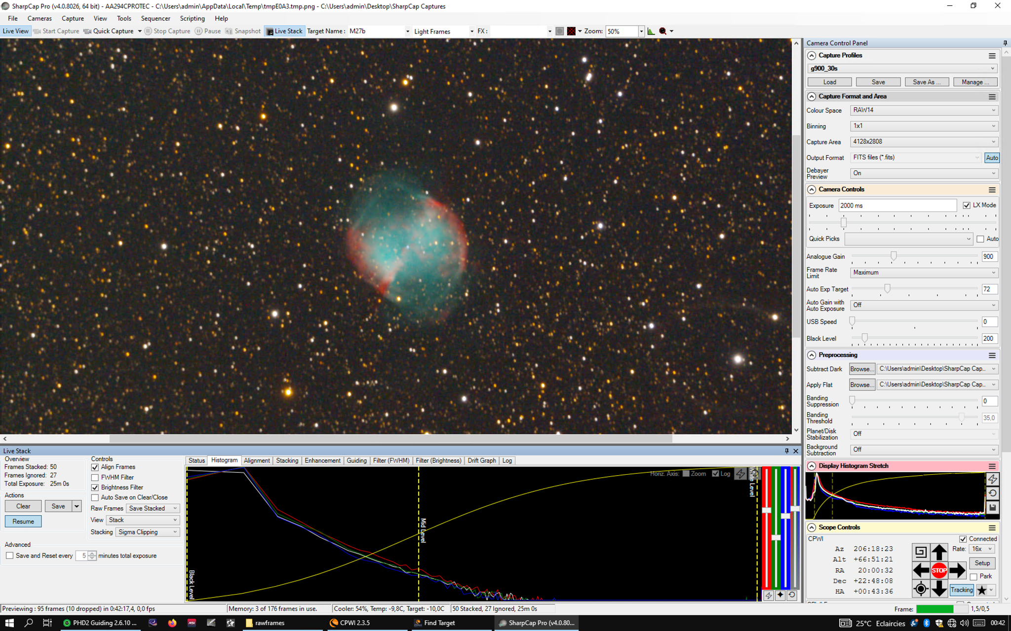

Soirée tests sans flats. C6 f/8, 294MM, AVX
Le ciel étant super turbulent, et grâce à la nouvelle détection d'étoiles de SC4, tentative de pseudo lucky sur M57, poses 500ms pour 20 minutes au total. Le dithering est obligatoire pour éviter la trame

VA despièi lou raiòu (CROVAS cévenols)
Message par clouzot » 21 août 2021, 00:30
Bubulle nébula NGC 7635, 60x30s.
C6 f/8, 294MM bin1 (une erreur, j’aurais dû utiliser bin2 et j’ai corrigé pour la suite), darks et flats.
J’ai eu le meilleur suivi jamais obtenu avec mon AVX, 0.37 arcsec RMS. La zone du ciel doit être favorable, car au zénith ou au Sud c’est une autre paire de manches...
