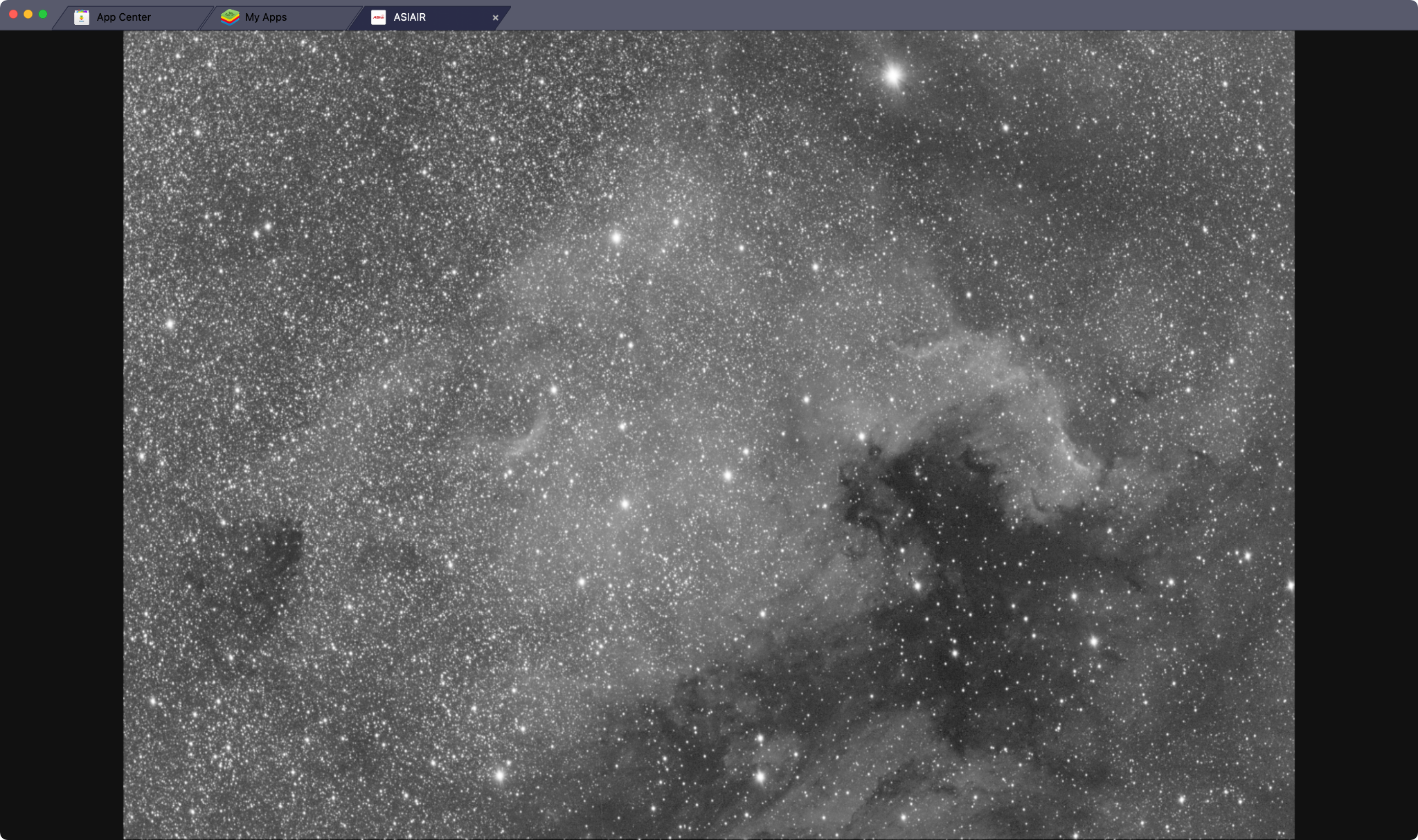

Puis NGC7000, parfaite pour un filtre comme ce ProPlanet 642BP, 40x30s

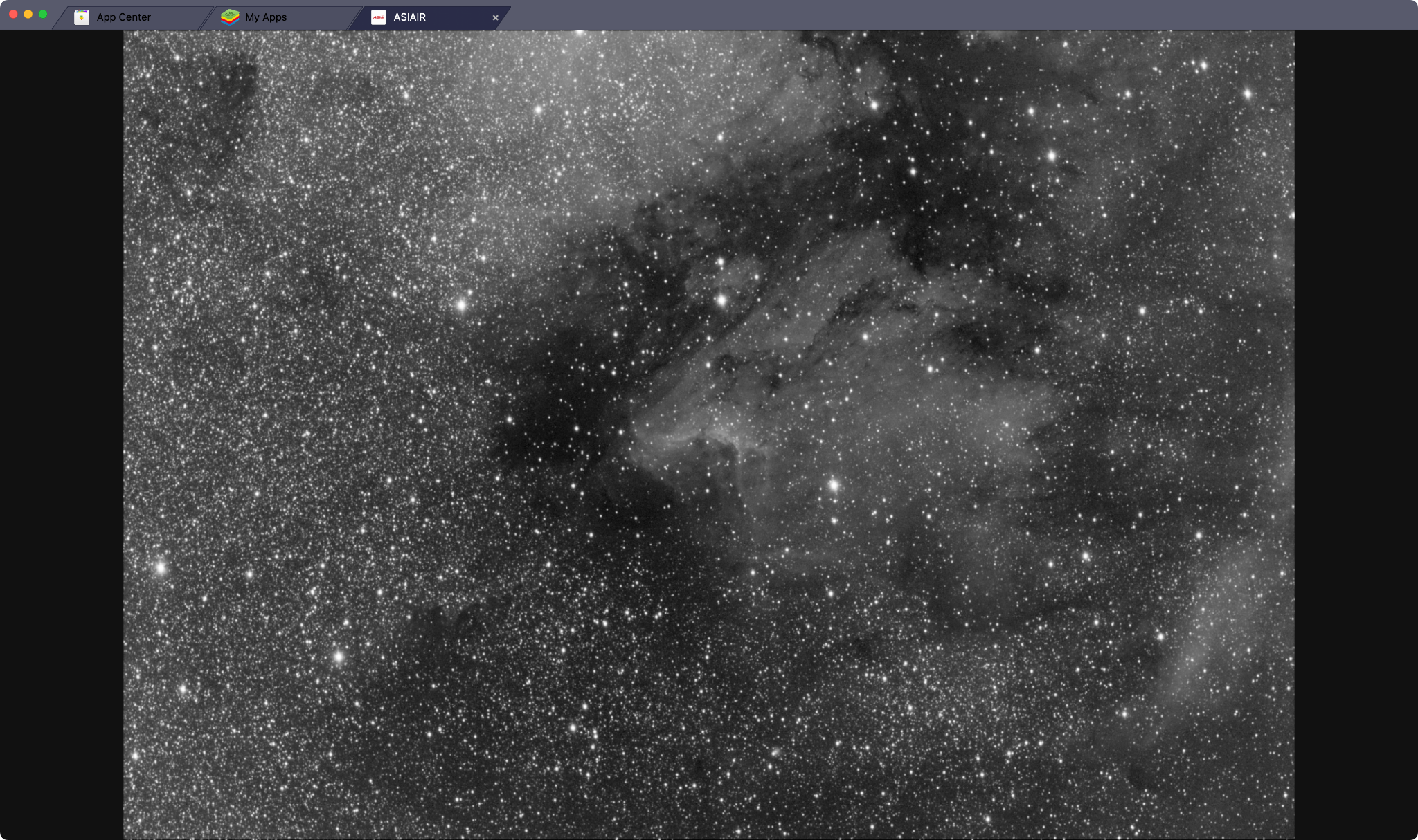

Juste à côté de NGC7000 dont on voit encore une partie, le Pélican (IC 5070 et IC 5067) en 45x30s

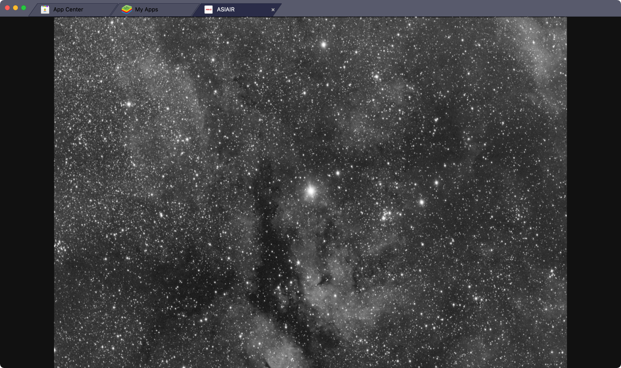

La magnifique région autour de Sadr dans le Cygne, 20x30s. Un peu plus de focale ne nuirait pas car le champ est bourré de petites nébulosités en tout genre.

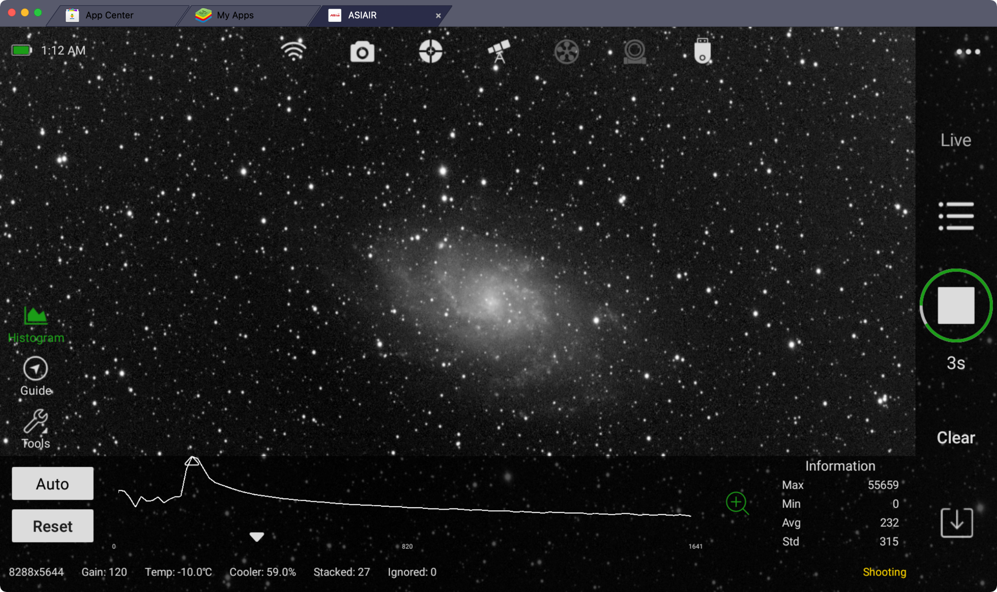

Et enfin, même si je sais que ce n'est pas encore la saison, M33 dans la bouillie lumineuse de l'agglo d'Alès, 27x30s
Je pense que ce qui va vraiment peser sur l'usage immodéré de l'ASIAir Pro pour le VA, c'est son histogramme vraiment limité. Donnez-moi un mid level digne de ce nom !

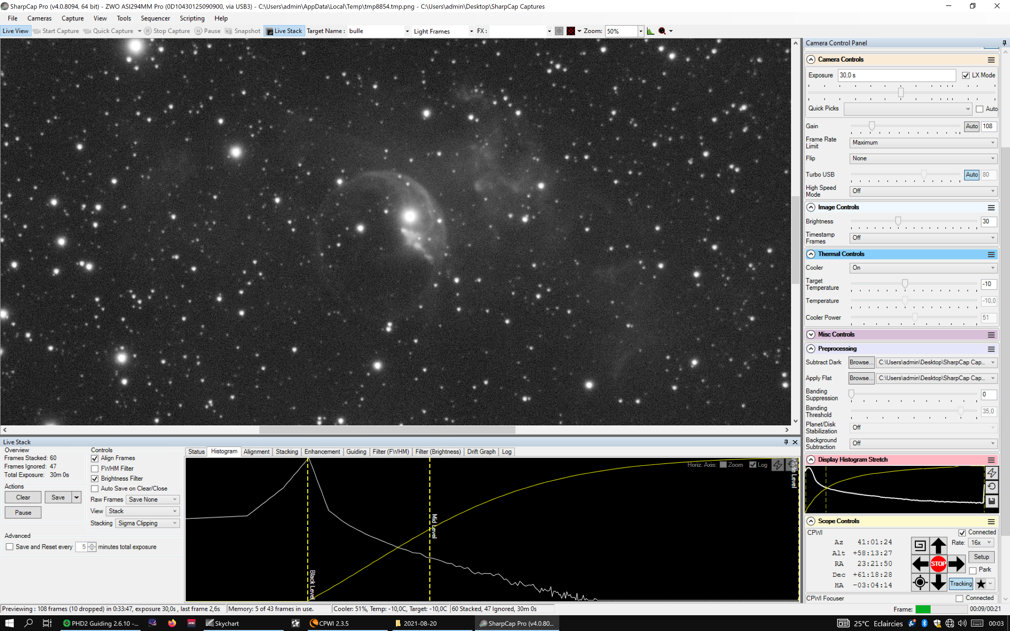

Bubulle nébula NGC 7635, 60x30s.
C6 f/8, 294MM bin1 (une erreur, j’aurais dû utiliser bin2 et j’ai corrigé pour la suite), darks et flats.
J’ai eu le meilleur suivi jamais obtenu avec mon AVX, 0.37 arcsec RMS. La zone du ciel doit être favorable, car au zénith ou au Sud c’est une autre paire de manches...
