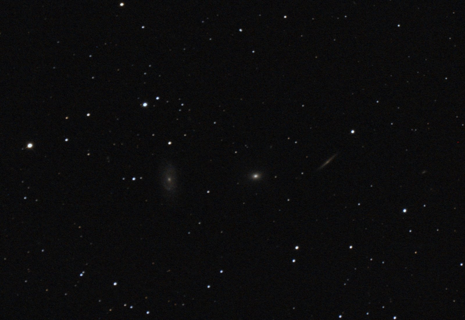

Toujours pioché chez @Djibi, le trio NGC5981, 5982 et 5985... La dernière (la plus à gauche sur l'image) a une magnitude surfacique de 16.49 !!!! Je suis étonné d'arriver à la voir !!! :o
Elles ne sont pas grosses !!...
20mn40, toujours pareil (10s unitaire, gain 11)
Je pense que l'on aperçoit NGC5976, dans le prolongement du trio, vers la droite...
Version Siril, cropée... (ça manque toujours de signal : il faudrait poser plus de 10s unitaire !)

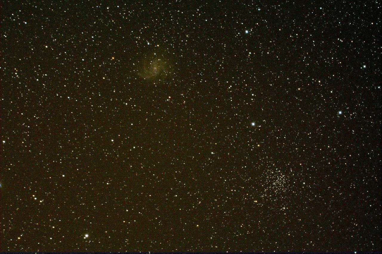

Au raz du toit de la maison, pour changer, je vais voir le Feu d'Artifice (NGC6946) et son copain NGC6939 (l'amas du Buisson Ardent, selon Stellarium : on ne sait pas où ils vont chercher ces noms, si ce sont vraiment les "officiels"... mais c'est marrant !) :
Comme je n'ai pas installé de filtre, je reste sur des galaxies et amas...
Autre chose : ce soir, c'est la première fois que je stacke depuis... ma cuisine !! :D au chaud !!! Il caille, dehors, et je traîne un câble USB de 25m depuis le début de l'année, tout en restant au pied du télescope : le froid m'a poussé à tenter le coup de me mettre au chaud.
Ben.... ...en fait !... ...C'est bien agréable !! Même si moins "authentique", peut-être (on est dehors pour la MES, c'est déjà ça !! ;) )...
Allez, voici le résultat après 20mn (toujours 10s unitaire, etc.). Save as seen diminué pour économiser le serveur du forum :
Je l'aime bien, je pense que c'est ma meilleure version !
Version Siril (pas évident de faire ressortir la galaxie, avec toutes les étoiles)...

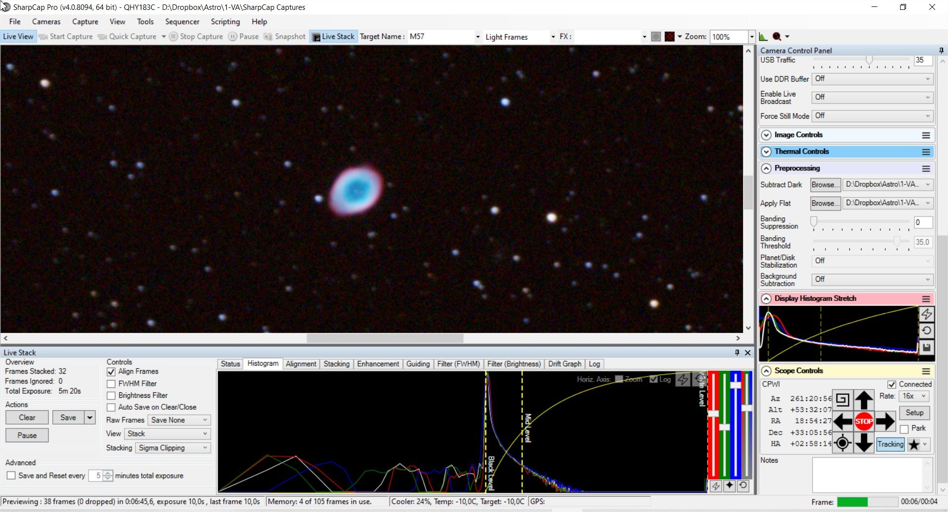

Je voulais surtout repasser sur la petite M57, afin de comparer l'image avec celle de la QHY290C (les deux à l'Hyperstar).
La 290 est à 1,14" d'échantillonnage et la 183 à 0.94"... et je me demande si en zoomant, l'image serait identique entre les deux caméras (la 290 "nature" vs la 183 cropée).
Déjà, il faudrait que je monte un focuser sur le C9, pour améliorer la mise au point... Au bahtinov, elle avait l'air bien... mais en zoomant, on voit bien que c'est tout flou... A moins que ça ne vienne de la collimation ? Jamais faite, donc possible que ça vienne de là ! :) ... Si c'est là, il faudrait faire la collim de l'Hyperstar - car j'imagine qu'on ne peut pas faire la collim du C9 "normal" et se dire que ça va aller pour la config Hyperstar (ce serait trop facile :P )...
Ps : pendant que j'écrivais, ce couillon de SC4 a planté... donc, j'ai relancé... Du coup, après 20mn de stack, on a 5mn d'image :snooty:
Je n'aurais pas dû cliquer sur "Auto Stretch" dans le mini histo, car la nébuleuse était sympa, et là elle est toute saturée... Dommage.
Voilà le résultat après 16mn :
Un petit crop :
Passé dans Siril, puis un coup de Sharpen... on voit beaucoup mieux pourquoi c'est flou : gros souci de suivi !!! :P

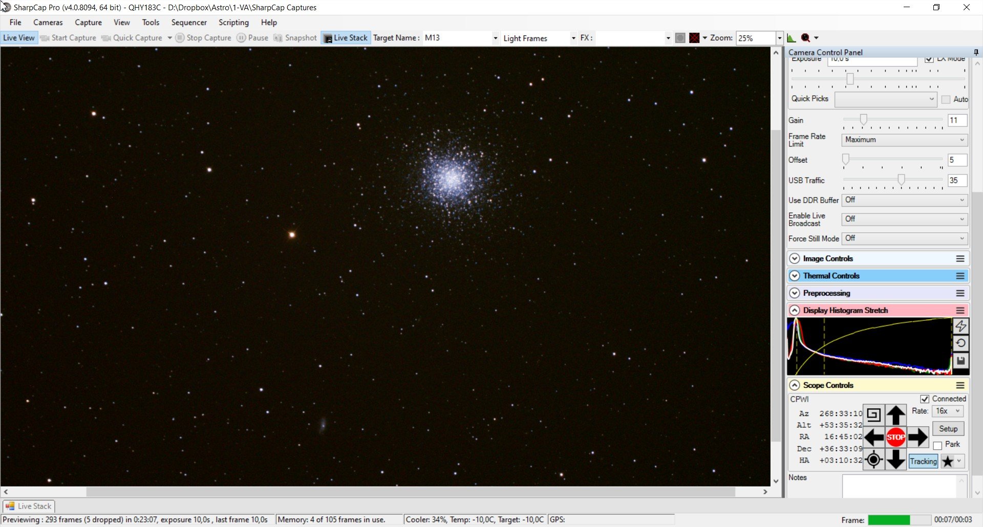

Vérif sur un gros truc lumineux, genre M13, vite fait, pour m'assurer que ça pointe à peu près là où je vise : impecc !
Par contre, c'est quoi ça ?? :o
Ah mince !!! Je n'avais pas rallumé le frigo !!!! ça va mieux avec :mrgreen:
Et le save as seen : M13 - 63 x 10s (10mn30)

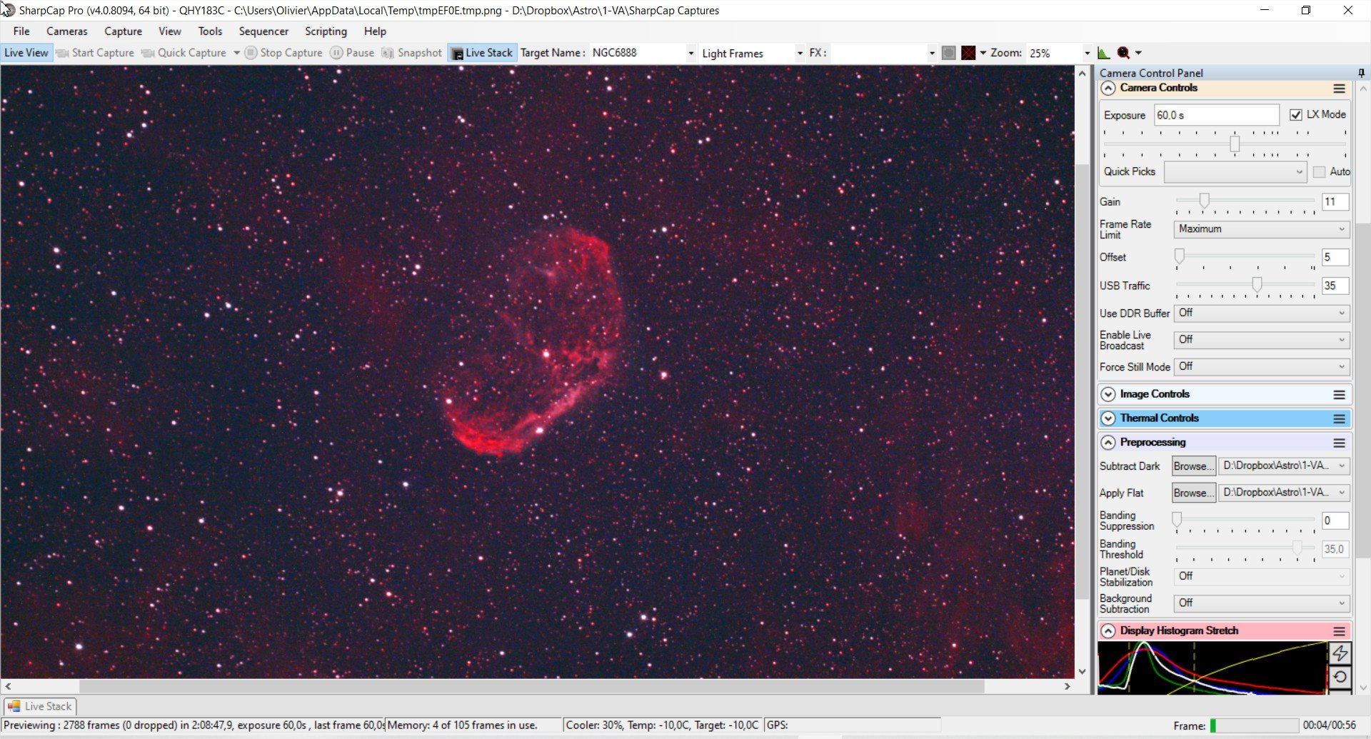

Du coup, je file sur Crescent ("la" croissante ;) )... Mais la monture s'emmêle les pédales et se retrouve en vrac !!
:shock: :shock: :shock:
Faut le faire !!! J'ai tenté de la remettre droite avec les commandes sur l'ordi, mais elle ne revenait pas complètement (bizarre). Les moteurs coupaient à une certaine position... Ben... pas grave : j'ai remis droit à la main et j'ai fait une MES (je savais bien que je n'y échapperais pas !!). Et tout est reparti correctement.
Rebelote sur Crescent ("on y croit !!") et ça marche (la monture avait dû accrocher un câble, la première fois, pourtant tout paraissait normal, si ce n'est qu'elle avait fait un tour à 360° sur elle-même ?!)... Bref.
5mn, à 60s unitaire (toujours avec le filtre NBZ) :
Et après 22mn...
Bizarre, c'est plein de pixels apparents... Pourtant, j'avais fait de "bon darks" (faut croire que non)... :think:
Et je dois avoir une fuite de lumière quelque part (EDIT : peut-être l'Hyperstar légèrement dévissé, vu que je ne le visse pas "à forcer" ?), vu le halo sur la droite.
En tous cas, c'est beau : j'adore !!! :D

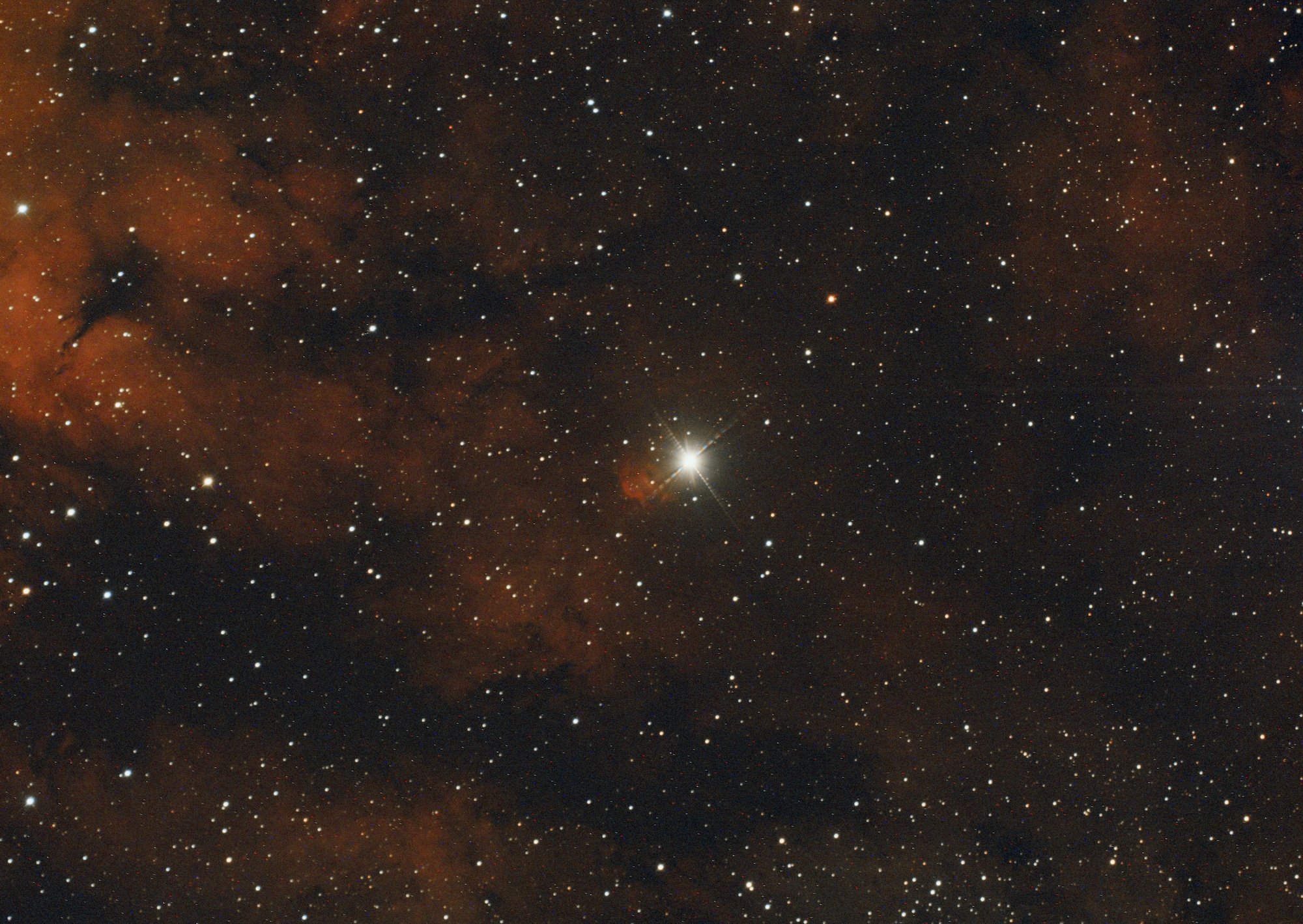

Tentative sur Sadr, pour avoir l'étoile au milieu des nébuleuses rouges... J'essaie à 30s, pour ne pas saturer l'étoile, mais en fait ce n'est pas assez pour le filtre. Cela ne donne rien. J'empile 2 frames de 60s par-dessus, mais c'est trop tard.
Poses de 30s, pendant 10mn :
Je refais en poses de 60s... également 10mn :
C'est mieux ! :)
Région de Sadr - 15 x 60s (15mn)
La version Siril, pour voir...

Ça pédale vite cet Hyperstar !
T’as été un poil optimiste qd même av3c le narrow Band 8-)
