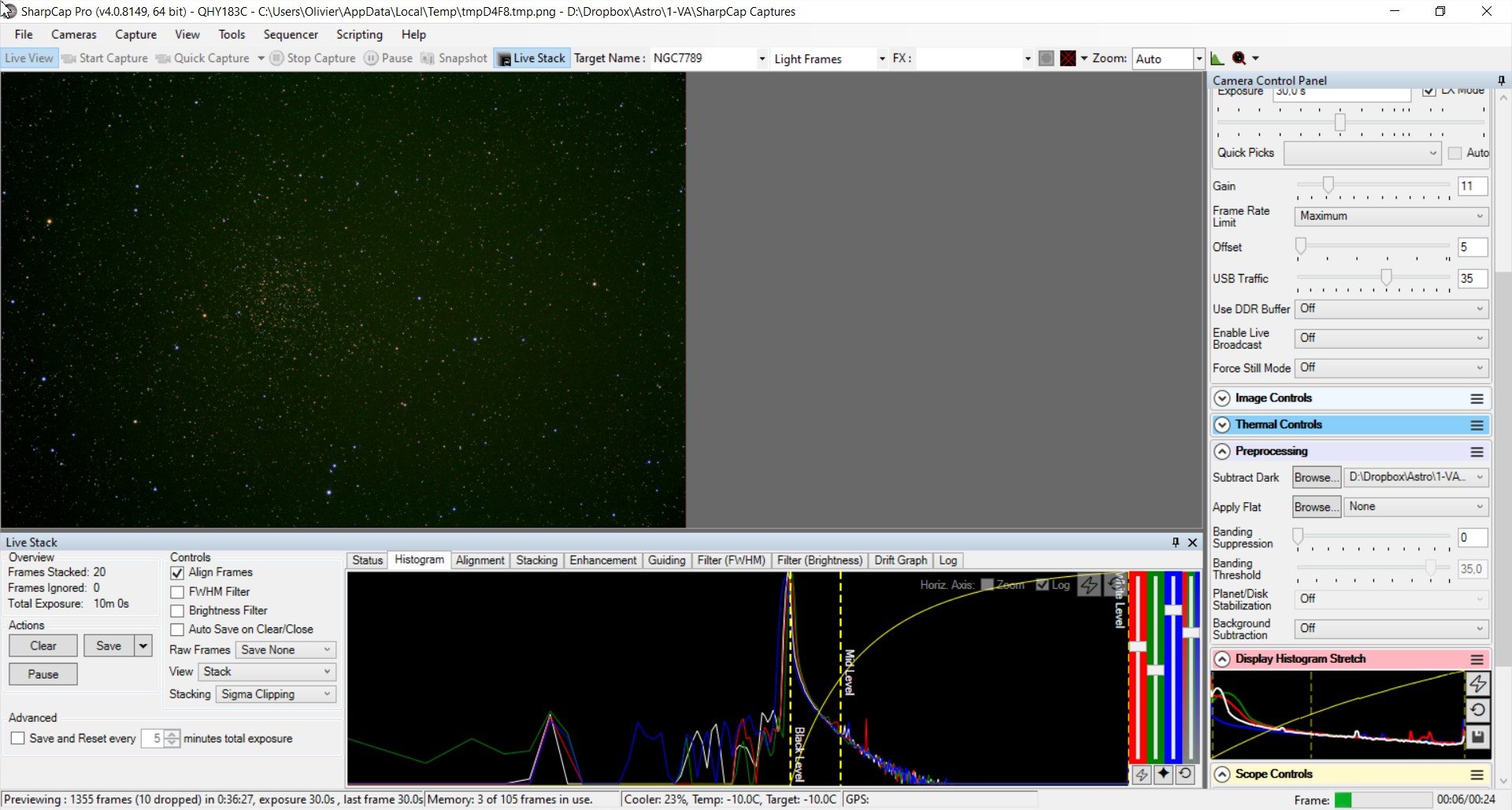

Quelques images d'illustration :
Alignement iPolar sympa et facile à faire

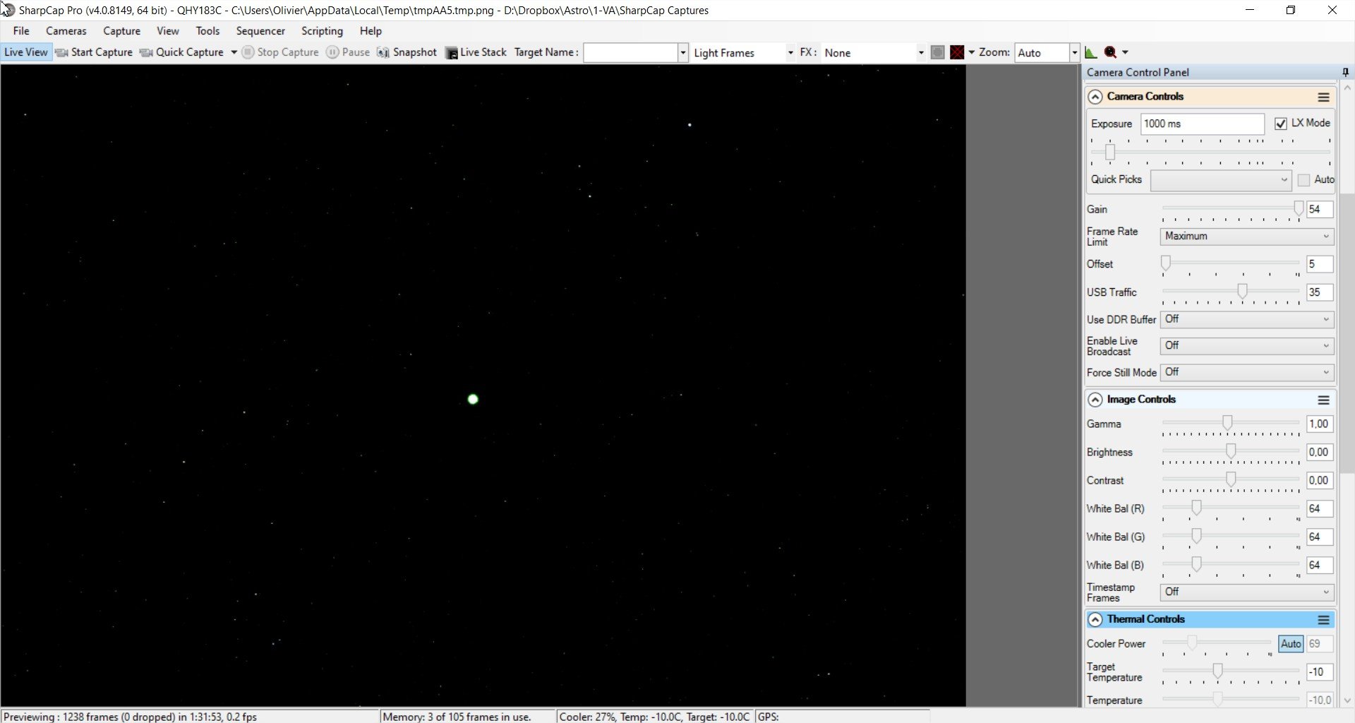

Ensuite, je pointe une étoile : Deneb, par exemple... Puis, je platesolve (et j'ai aussi "recherché la zero position", avant, comme conseillé par @Djibi : d'ailleurs, il faut le faire avant d'aligner la polaire, vu que sinon ça fiche l'alignement en l'air : testé et vérifié plusieurs fois) :
SharpCap Pro (v4.0.8149, 64 bit) - QHY183C - CUsersOlivierAppDataLocalTemptmpFDF.tmp.png - DDropboxAstro1-VASharpCap Captures.jpg
Ok, donc je positionne l'étoile au centre à la main (elle est effectivement une bonne largeur de main à côté - normal, vu que je n'ai pas fait d'alignement GoTo avant... mais je teste la méthode @Djibi 8-) )
SharpCap Pro (v4.0.8149, 64 bit) - QHY183C - CUsersOlivierAppDataLocalTemptmpAA5.tmp.png - DDropboxAstro1-VASharpCap Captures.jpg
Je valide la position de Deneb... et regardez où Stellarium me dit que a monture est :
Stellarium 0.21.0.jpg (29.66 Kio) Consulté 3385 fois
(alors qu'en fait l'étoile est pile au centre de l'écran !)
Bref, j'ai refait ça 4 fois (oui, têtu !!!) au cas où j'ai merdé quelque chose, en variant les manoeuvres sur des détails (genre faire le zero position avant ou après le iPolar, etc.)... Bref, ça n'a jamais fonctionné :en recherchant une autre cible, cela tombe toujours à côté, encore et encore... donc, tant que ce sont de grosses étoiles, ça va, mais si je cherche une nébuleuse ou une galaxie, vu qu'elle sera 30°à côté, le GoTo est inutilisable (et le plate solve avec)...
Bref, tant pis pour la méthode @Djibi (c'est bête, ça avait l'air si simple !) : tant pis, je repars sur un alignement à la raquette (donc sans l'ordi, vu que les deux ne communiquent pas, comme on le verra). C'est parti sur Vega :

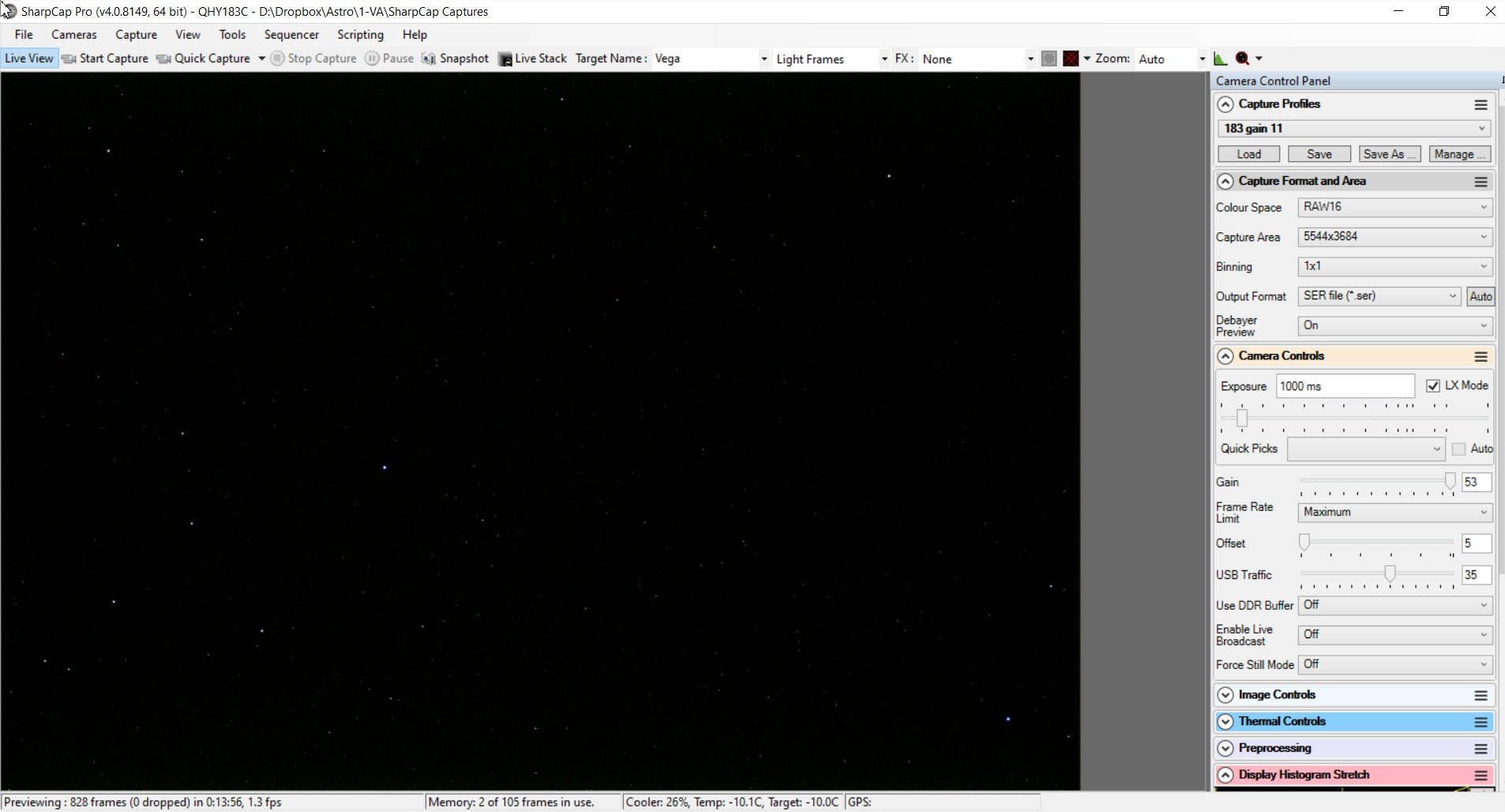

SharpCap Pro (v4.0.8149, 64 bit) - QHY183C - CUsersOlivierAppDataLocalTemptmpAA5.tmp.png - DDropboxAstro1-VASharpCap Captures_2.jpg
(à la raquette, on peut corriger la cible et cliquer sur "Enter" pour confirmer la position - et je fais ça sur deux étoiles)
Et voilà ce qu'indique Stellarium, alors que je suis pile sur Vega :
Stellarium 0.21.0_2.jpg (27.68 Kio) Consulté 3385 fois

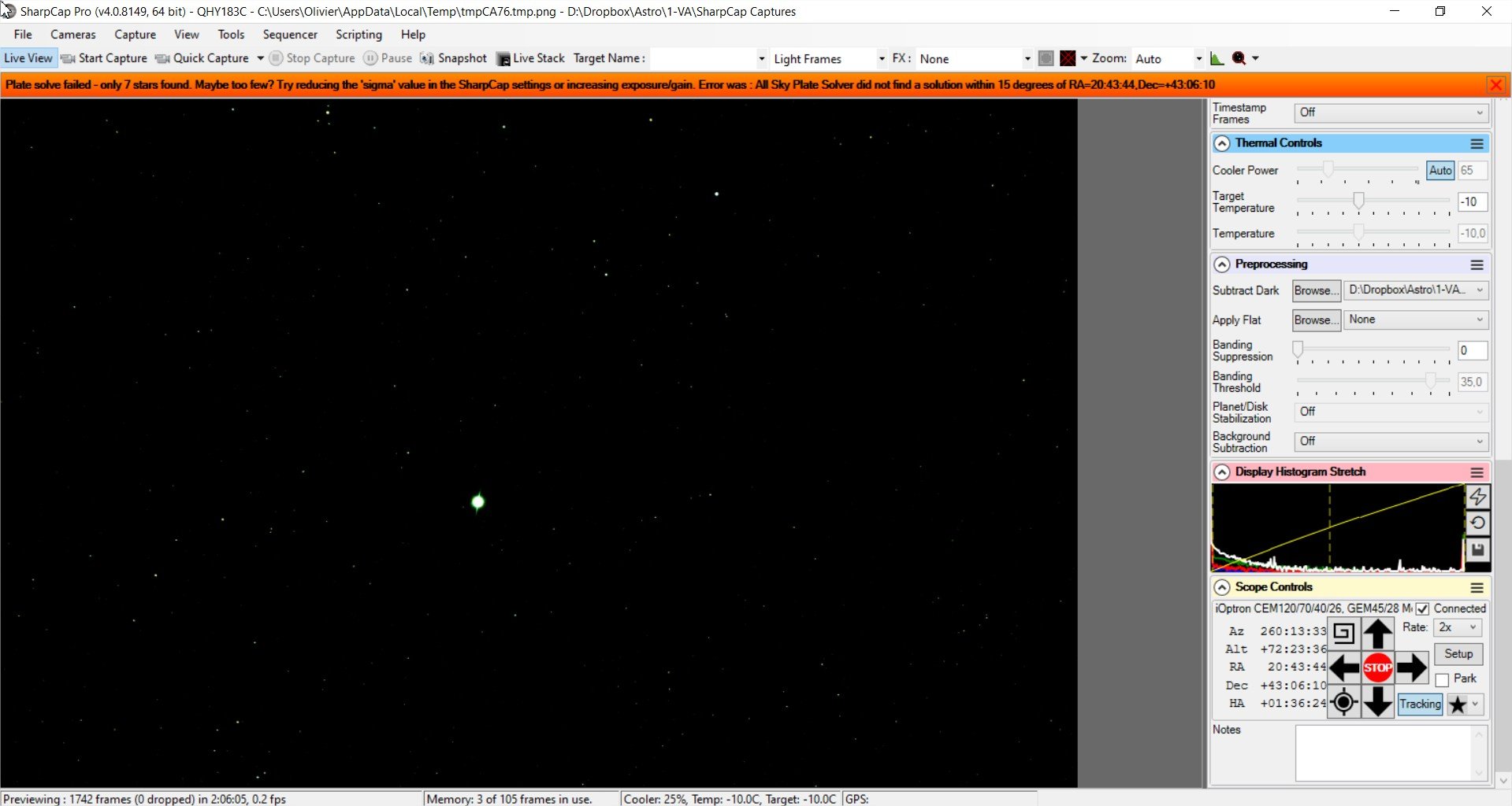

Je pointe la seconde étoile, qui tombe toujours à côté, et je plate solve (optimiste)... Bon...
SharpCap Pro (v4.0.8149, 64 bit) - QHY183C - CUsersOlivierAppDataLocalTemptmpC33D.tmp.png - DDropboxAstro1-VASharpCap Captures.jpg
A noter que j'ai vérifié que le plate solve fonctionnait et quand je suis à 2-3° de la cible, ça marche très bien.
Le truc marrant (si on peut dire) c'est que le logiciel croit tellement que la cible est à côté que le plate solve ne fonctionne pas alors que l'étoile est plein centre !!! :mrgreen:
SharpCap Pro (v4.0.8149, 64 bit) - QHY183C - CUsersOlivierAppDataLocalTemptmpCA76.tmp.png - DDropboxAstro1-VASharpCap Captures.jpg

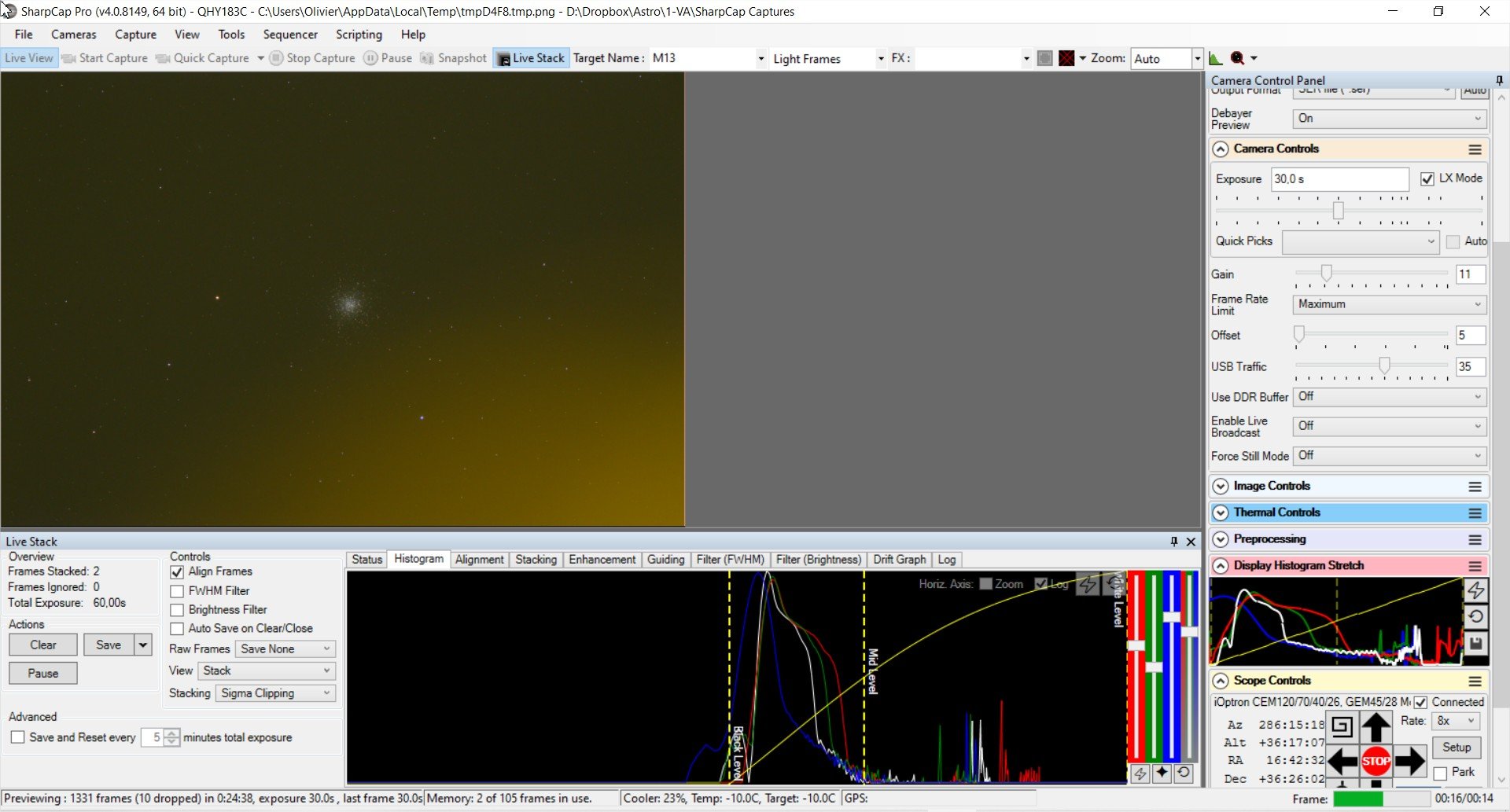

Mais si je place (au chercheur) le télescope "dans les parages" (je ne sais plus ce que je ciblais, là) : ça marche !
SharpCap Pro (v3.2.6480, 64 bit) - QHY183C - CUsersOlivierAppDataLocalTemptmpC2E8.tmp.png - DDropboxAstro1-VASharpCap Captures.jpg

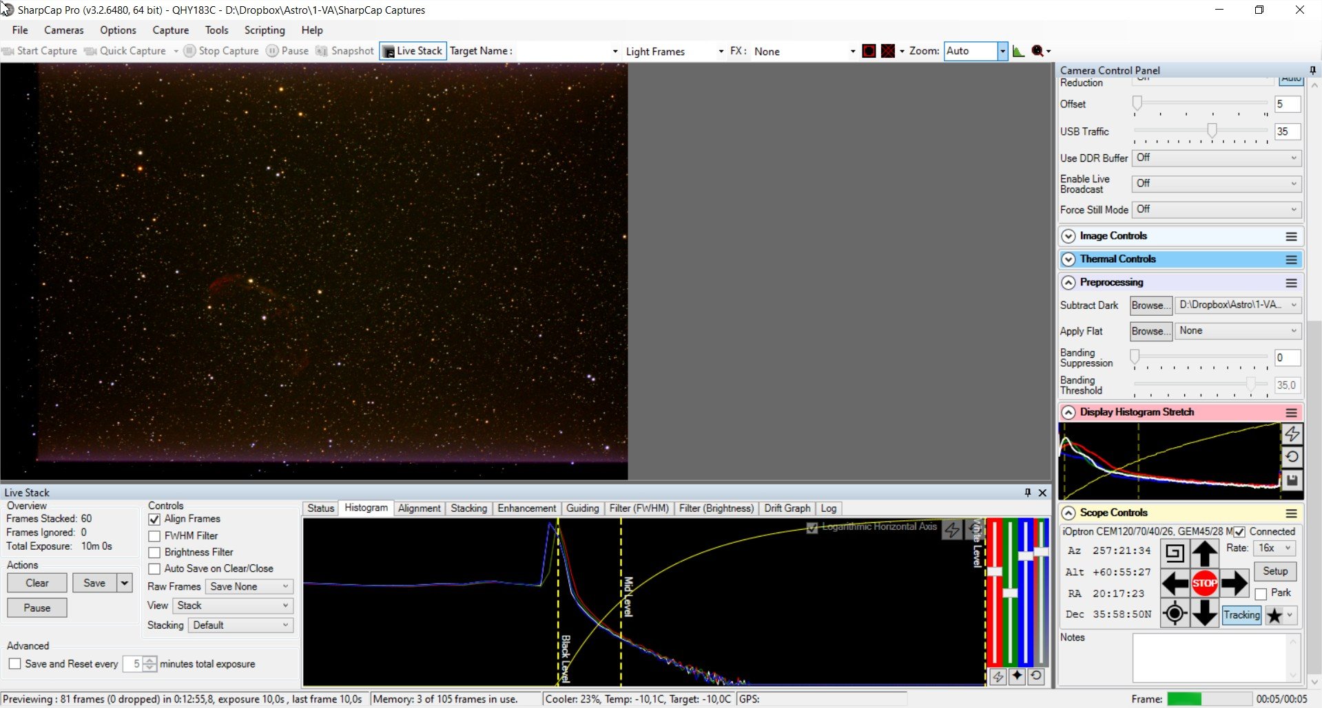

Donc, si je fais tout à la raquette, sans jamais passer par l'ordinateur, les étoiles tombent pile au centre, à chaque fois ! Nickel (mais adieu Stellarium qui indique tout de travers). Je demande à la monture de revenir sur Polaris ou n'importe quelle autre étoile, et elle y revient quasiment parfaitement. Génial ! Et si je cible NGC6888, par exemple, c'est presque pile au centre... Mais... ben le guidage est pourri !!!... alors que tout est nickel aligné, la polaire et le reste, on voit les étoiles dériver à l'oeil nu :
SharpCap Pro (v3.2.6480, 64 bit) - QHY183C - DDropboxAstro1-VASharpCap Captures.jpg
(notez en les bandes noires, pour 10mn de suivi, avec le iPolar nickel et un alignement sur 2 étoiles)
Malheureusement, si jamais la cible ne tombe pas "dedans", par on ne sait quel coup du sort, vu que le platesolving ne fonctionne pas, et bien on stacke de jolis champs d'étoiles (ici, j'étais censé être sur l'amas de la Rose de Caroline : je ne le vois pas)...
SharpCap Pro (v3.2.6480, 64 bit) - QHY183C - CUsersOlivierAppDataLocalTemptmpC2E8.tmp.png - DDropboxAstro1-VASharpCap Captures_2.jpg
(cf. les bandes noires en 3mn :( )
Désespéré, j'ai laissé tomber, d'autant que Mémère se pointait comme un phare...
Ce soir, ciel clair, mais je ne vois pas ce que je pourrais faire d'autre : monture de niveau, iPolar nickel, l'alignement déconne... Je ne vois pas la solution. Si je refais encore comme hier soir, ça va donner pareil : suivi pourri et probablement une galère pour trouver les cibles avec le GoTo en vrac.
:snooty:
Dernière modification par Olivier-Fantasy le 24 sept. 2021, 20:39, modifié 5 fois.

Merci Olivier, tu me remontes le moral, là !!! Je vais tenter ça : je fais l'alignement avec SC (je n'ai pas NINA, mais ça a l'air super aussi)... Et je retente l'alignement GoTo, et je vois ce que ça fait...
Messages : 11459
Monture iOptron Gem45
Message par Olivier-Fantasy » 24 sept. 2021, 23:45

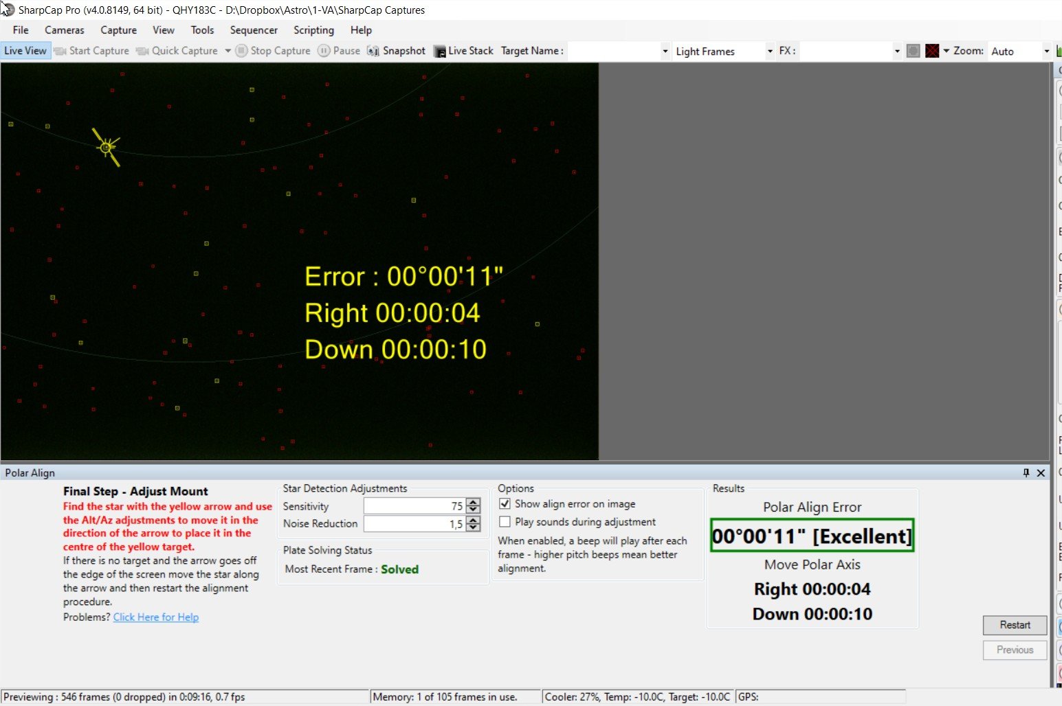

Et c'était ça !!!!!! Grand merci Olivier @Lavinch31 :ave: :ave: :ave:
Regardez ça :
iPolar :
iOptron iPolar 2.50.jpg (37.81 Kio) Consulté 3312 fois
Ce qu'en pense SharCop !!!!!
SharpCap Pro (v4.0.8149, 64 bit) - QHY183C - DDropboxAstro1-VASharpCap Captures.jpg
Alignement avec SC (sans trop peaufiner) :
SharpCap Pro (v4.0.8149, 64 bit) - QHY183C - DDropboxAstro1-VASharpCap Captures_2.jpg
Et retour sur iPolar :shock: :shock: :shock: :shock:
iOptron iPolar 2.50_2.jpg (47.95 Kio) Consulté 3312 fois
Je lance Stellarium et je cible Vega (bien largement à côté... là, j'ai un peu peur) :
SharpCap Pro (v4.0.8149, 64 bit) - QHY183C - DDropboxAstro1-VASharpCap Captures_3.jpg
SharpCap Pro (v4.0.8149, 64 bit) - QHY183C - CUsersOlivierAppDataLocalTemptmpD4F8.tmp.png - DDropboxAstro1-VASharpCap Captures.jpg
Je recentre et je clique sur "Sync To Target" dans iCommander, pour dire à la monture où est réellement Vega :
SharpCap Pro (v4.0.8149, 64 bit) - QHY183C - CUsersOlivierAppDataLocalTemptmpD4F8.tmp.png - DDropboxAstro1-VASharpCap Captures_2.jpg
Miracle, Stellarium corrige la position ! (là, je commence à y croire !!)

Test de vérité : je cible M13 (qui est à moitié dans les arbres :P ) : PILE DESSUS !! :D
SharpCap Pro (v4.0.8149, 64 bit) - QHY183C - CUsersOlivierAppDataLocalTemptmpD4F8.tmp.png - DDropboxAstro1-VASharpCap Captures_6.jpg
Je teste 2-3 cibles : tout tombe pile au milieu !!

Du coup, je me pose sur NGC7789 (l'amas de la Rose de Caroline) : même pas besoin de plate solve, ça arrive pile au centre de l'écran, et je commence à stacker un moment, pour voir le suivi sans guidage : au bout de 10mn, ça suit !!! Hourra !!!
Bon, le plus gros est réglé !! ouf, merci merci !!
Reste à trouver une combine pour l'alignement polaire sans voir Polaris... et tous les "menus détails" que j'ai listés ci-dessus : mais au moins, ça fonctionne. Enfin !!! (soulagement !!!)
:obscene-drinkingcheers:
NGC7789 - 30mn sans guidage (sympa le suivi !! Frames de 30s)
