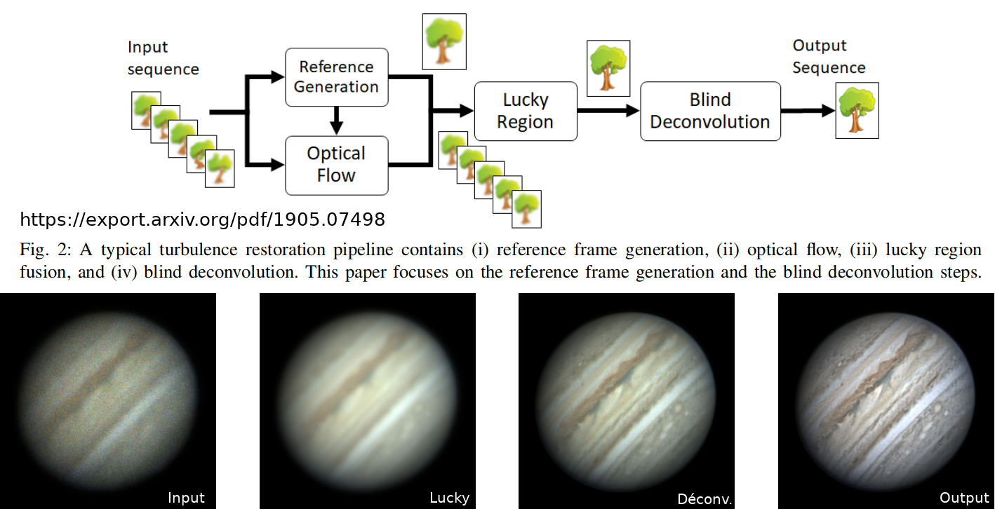

Je l'avais testé sur la Lune à l'époque et cela donnait de très bons résultats mais depuis j'ai une approche commune Soleil/Lune/Planètes qui donnent d'aussi bons résultats mais plus rapidement.
Comme expliqué précédemment, le processus c'est : Input -> Lucky -> Output
Ce qui donne dans le cas de Jupiter :
Toute la difficulté c'est de rendre ce processus 'temps réel'.
