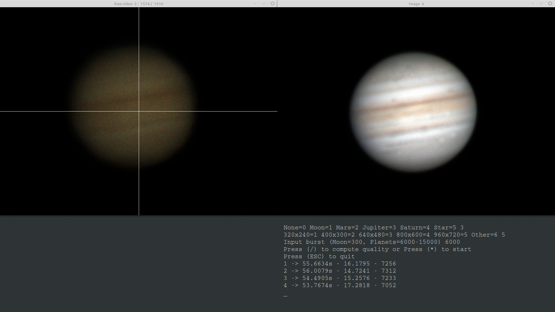

Test de la carte Nvidia Jetson Nano 4GB.avec la caméra ZWO ASI 224MC connectée à un des ports USB3 :
- > n fois 6000 images brutes (800x600),
- > acquisition et traitement à plus de 100fps sans perte de trame.
Il est donc possible de faire tourner le soft sur une carte Jetson Nano 4GB.
La caméra ZWO ASI 462MC permet des cadences un peu plus élevées.
Dans tous les cas l'acquisition est faite sans perte de trames.
