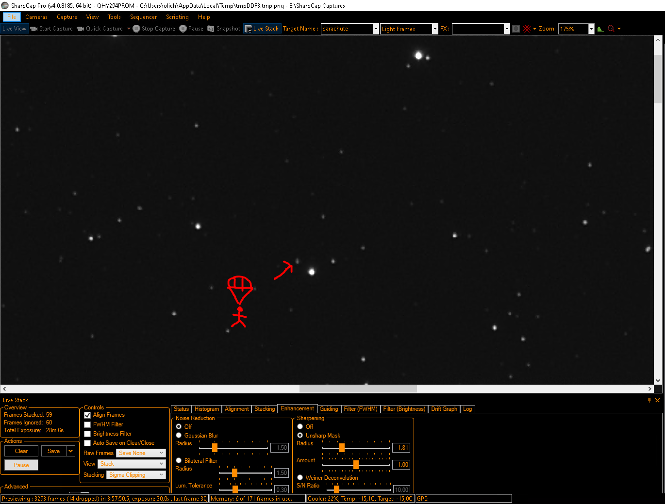

Le voici à l'instant, RASA8 et 290M, unitaires de 2s à gain 200/10000, sans darks, vent léger donc nombreux rejets suivant FWHM
A refaire avec le MAK.
Andromeda’s Parachute_2021-10-04_ALTAIR290M3zoom.jpg (24.79 Kio) Consulté 2419 fois
Andromeda’s Parachute_2021-10-04_ALTAIR290M3(USB2.0)_443x_886s_WithDisplayStretch.png
Dernière modification par turbojf le 04 oct. 2021, 23:39, modifié 2 fois.

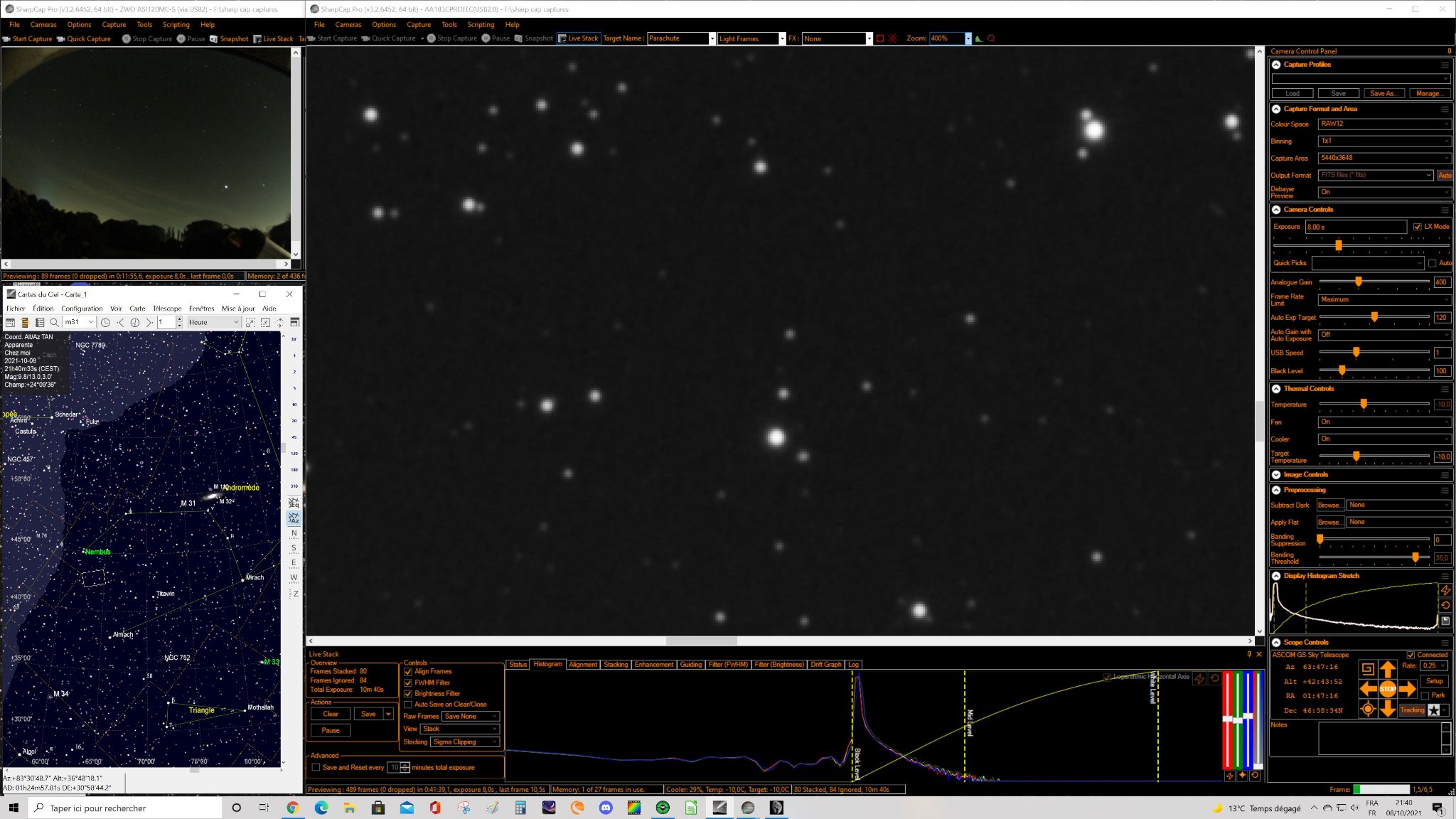

Au MAK 180 + 294C BIN 2, zoom 200%.
Pas mieux en BIN 1. Quoique je fasse, mon matériel est inadapté.
:oops:

Dans le coin supérieur gauche, 5 x 5 pixels correspond à 7.5" x 7.5" avec 400mm de focale et des photosites de 2.9x2.9
Andromeda’s Parachute_2021-10-04_1600x.JPG (16.27 Kio) Consulté 2347 fois

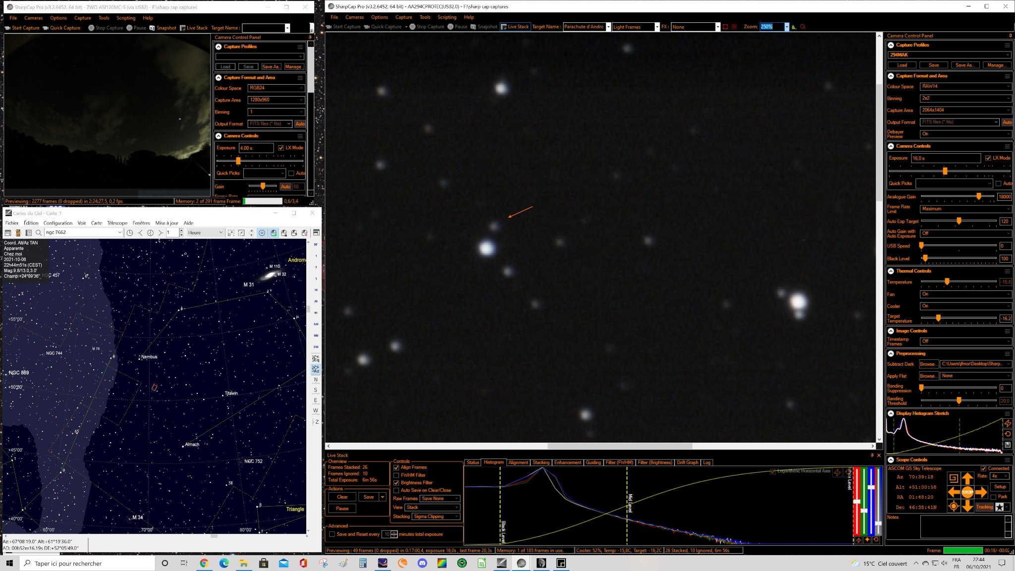

Rebelotte mais avec la 183C sur le RASA8
Des poses unitaire de 8s à gain 400/5000, sans plans de lumière unifiée, sans plans sombres, tout ça ne donne pas grand chose.
1 ou 2 pixels en plus dans la longueur de l'objet
J'arrête là.
10 min
