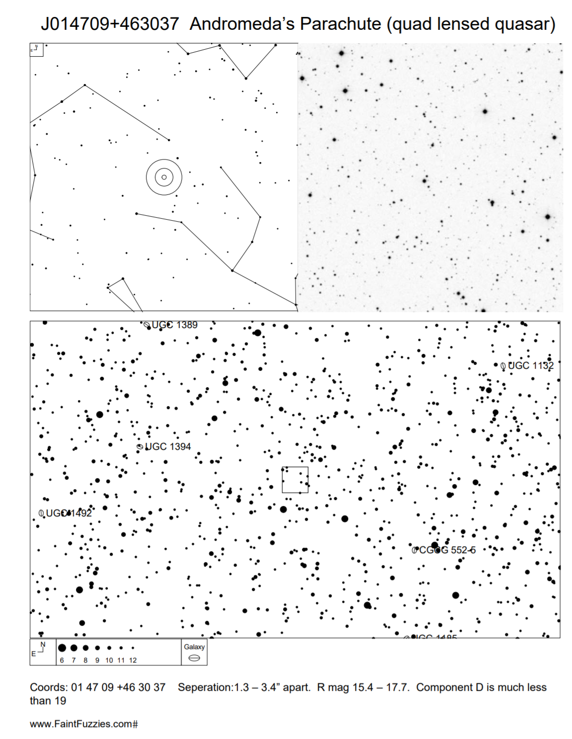

Le parachute d’andromède.
Je viens de découvir cet objet fort original . Bien entendu une recherche google nous ramènes sur notre cher forum :D
On parle de plus en plus d'imagerie en poses ( très) courtes . Cette cible semble bien s'y preter ( bon y a quand même plus simple à imager :lol: )
A la base je comptais le proposer en défis du mois , mais @ouki est déja passé par là ;)
Un bon exercice pour comprendre la notion d'échantillonnage .

Le voici à l'instant, RASA8 et 290M, unitaires de 2s à gain 200/10000, sans darks, vent léger donc nombreux rejets suivant FWHM
A refaire avec le MAK.

Au MAK 180 + 294C BIN 2, zoom 200%.
Pas mieux en BIN 1. Quoique je fasse, mon matériel est inadapté.
:oops:

Bon c'était un peu prévisible elle ce mérite cette cible attrapée mais non résolue au moins la chasse est ouverte suis sur qu'on va la chopper.
:closedeyes:
En tout cas merci @turbojf

Dans le coin supérieur gauche, 5 x 5 pixels correspond à 7.5" x 7.5" avec 400mm de focale et des photosites de 2.9x2.9

Message par Lavinch31 » 08 oct. 2021, 04:21
rien que de le trouver c'est deja un exploit , ca fait une heure que je cherche :D
bon sans trop de surprise c'est un échec avec mon échantillonage à 0.8 et des poses de 30sec .... le ciel s'est degradé je ne test pas le binx1 47Mp

Message par turbojf » 08 oct. 2021, 10:13
Lavinch31 a écrit :
08 oct. 2021, 04:21
A défaut d'avoir résolu le bazar, tu obtiens déjà une forme ovale ou carronde approchante. :clap:

Message par turbojf » 08 oct. 2021, 22:00
Rebelotte mais avec la 183C sur le RASA8
Des poses unitaire de 8s à gain 400/5000, sans plans de lumière unifiée, sans plans sombres, tout ça ne donne pas grand chose.
1 ou 2 pixels en plus dans la longueur de l'objet
J'arrête là.
10 min
