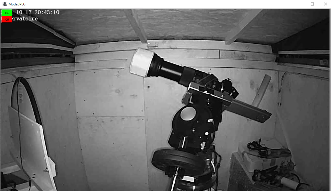

En attendant les optimisations sur mon Newton j'ai remonté la 80ED Orion sur la CEM70.
Déjà il a fallu nettoyer les optiques, bien sales, mais une fois nettoyés ça semble parfait.
Mise en place, avec les tubes allonges approximatifs, sans focuser, ni RAF, ni guidage, et avec la 533MC
Mon PO est le basique livré à l'origine donc vraiment pas top pour y fixer un focuser, j'en ai commandé un KEPLER M-LRA en espérant qu'il soit pas trop difficile à motoriser.
Pb d'équilibrage, je (re)découvre, surtout avec la CEM70, qu'un simple mouvement du focuser déséquilibre tout ! Donc il faut faire un équilibrage sur la position approximative de map.
Pb avec le poids de 5kg... trop lourd, heureusement j'avais acheté des poids Decathlon de 1kg et 2kg, le trou est de 27mm, exactement la barre de la CEM70, 2 x 2 kg et c'est parfait.
Le nouveau setup en image :
c'est plus léger, tellement léger que j'ai dû ajouter une queue d'aronde en travers sur le 1er anneau pour faire plus de contrepoids à la caméra.... montage un peu à l'arrache...
