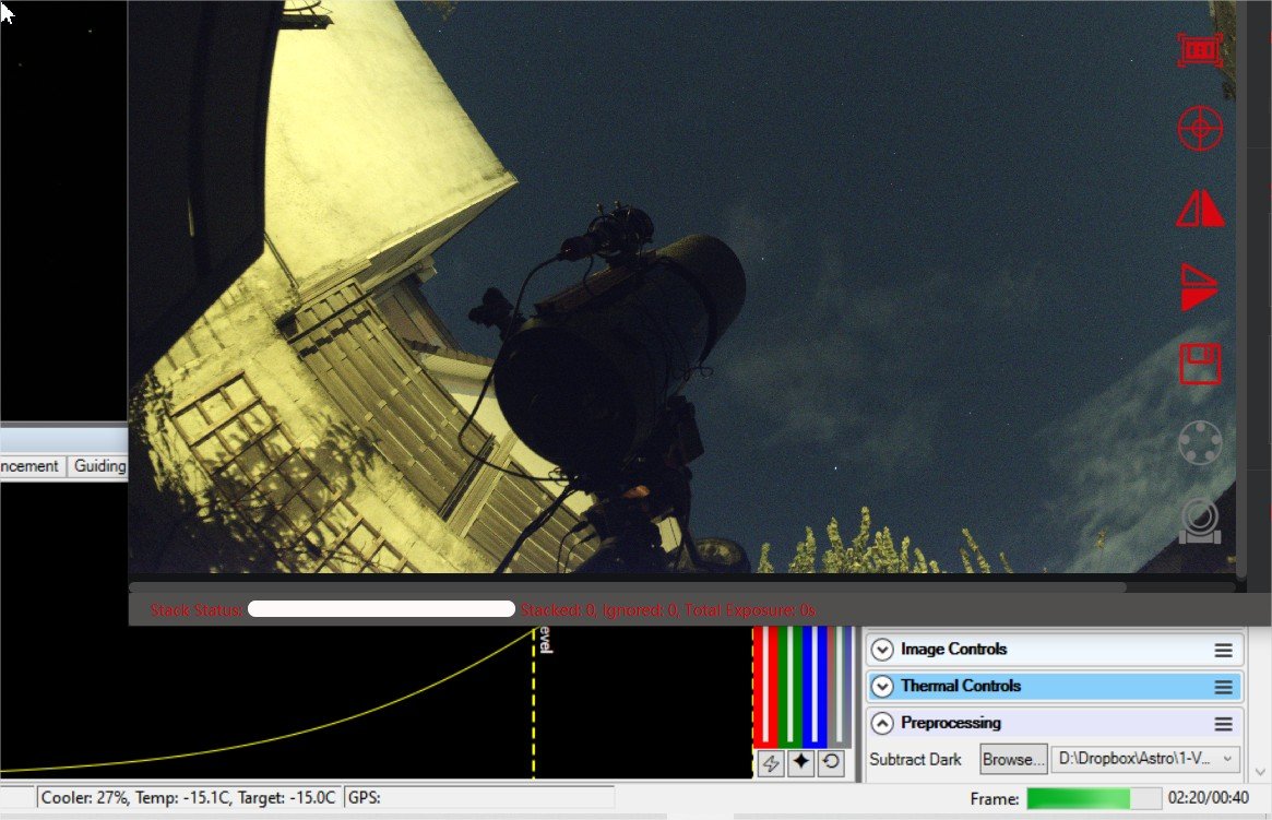

Bon, ce cher SharpCap a planté à nouveau, à 7mn cette fois... J'ai tout redémarré (l'ordi, donc tous les logiciels... ce qui m'a permis d'apprendre à mettre la monture en "Park")... mais NIET ça ne voulait toujours rien savoir : la frame en cours ne se faisait pas.
SharpCap Pro (v4.0.8185, 64 bit) - QHY183C - DDropboxAstro1-VASharpCap Captures_2.jpg
SharpCap Pro (v4.0.8185, 64 bit) - QHY183C - DDropboxAstro1-VASharpCap Captures_3.jpg
SharpCap Pro (v4.0.8185, 64 bit) - QHY183C - DDropboxAstro1-VASharpCap Captures_3.jpg (19.42 Kio) Consulté 1981 fois
Ce qui m'a plutôt fait penser à un souci de connexion entre la caméra et l'ordi... Donc, je suis sorti secouer les câbles de la caméra, côté Pegasus et côté Hyperstar... et... ça s'est remis à fonctionner. Ouf !!!!
Rien ne peut se faire facilement :mrgreen: ce serait trop beau ;)
Bref, m'en fiche, ça remarche !! (même si je flippe à chaque nouvelle frame, pour savoir si elle va bien vouloir "passer"...)
Mais c'est bon, j'ai retrouvé ma belle M31 :D

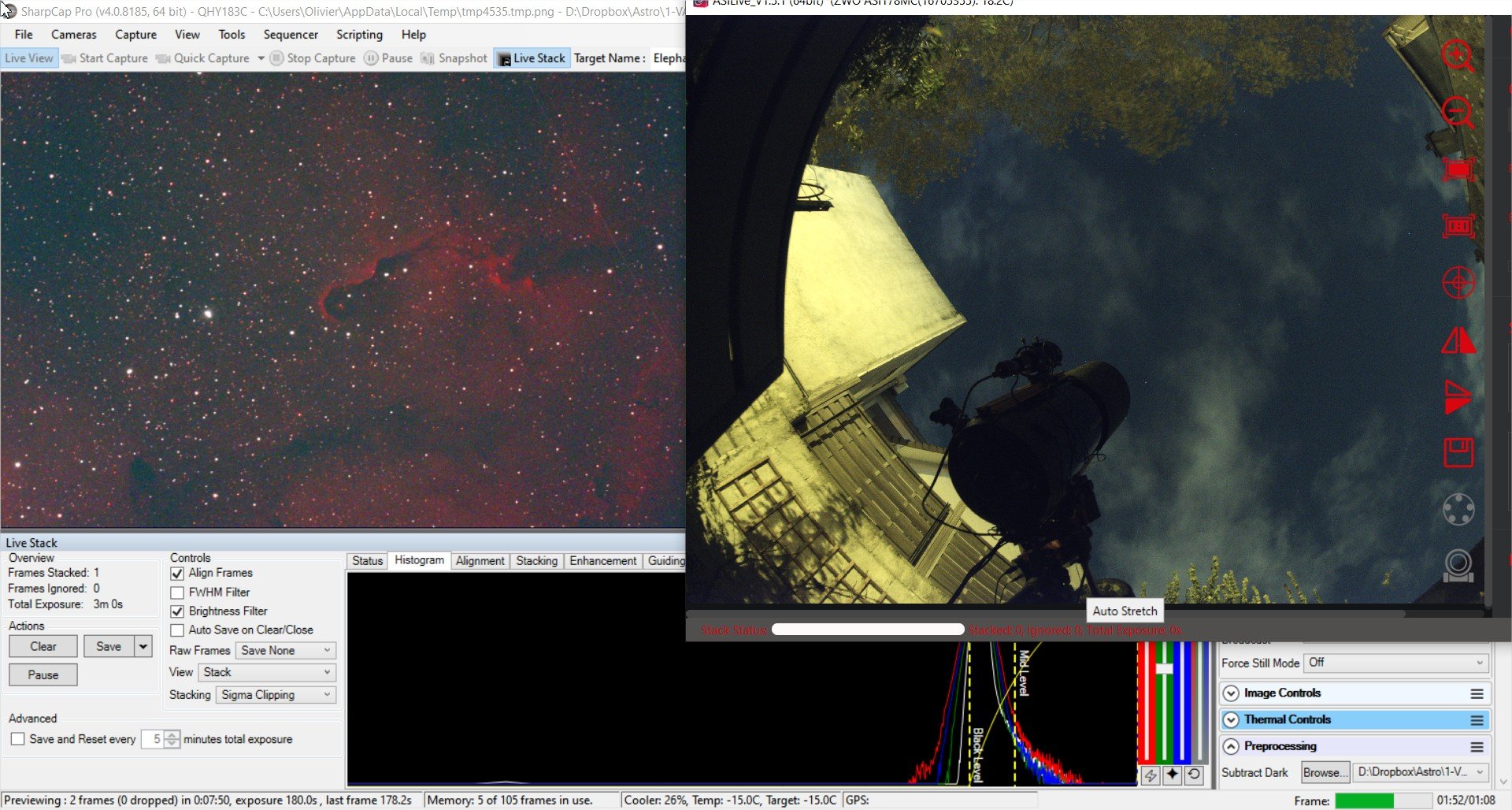

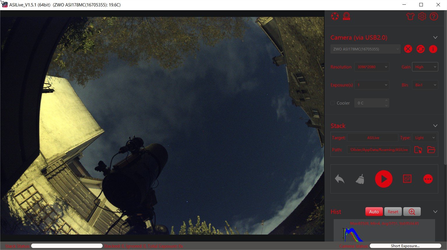

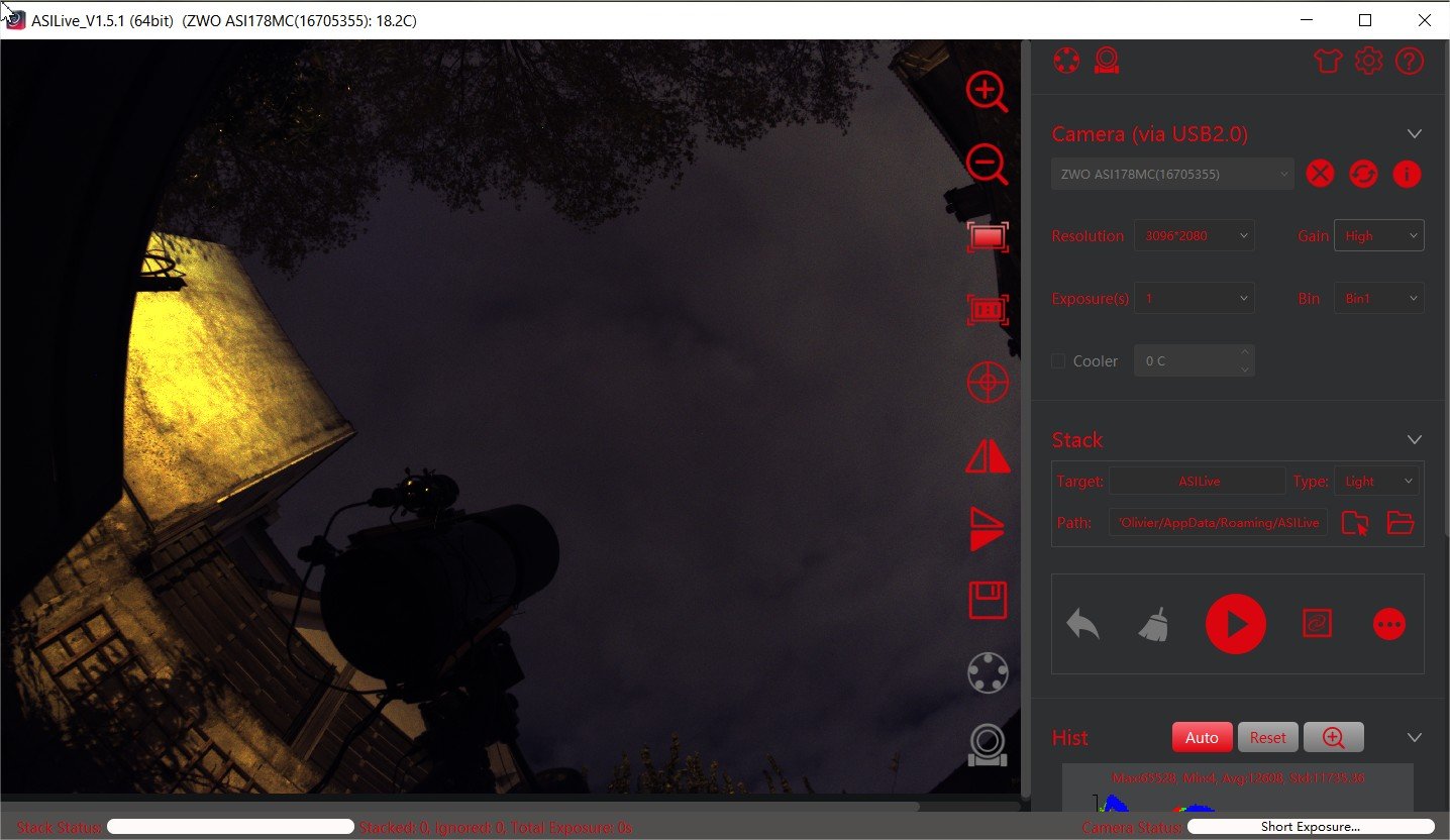

Message par Olivier-Fantasy » 12 nov. 2021, 20:20
Eh eh ! Optimiste, j'avais retiré la bâche du C9 (ils m'ont bien annoncé des nuages pendant 2 jours et je n'en ai pas vu la trace d'un !)... mais je pense que c'est grillé, cette fois.
Pour ne pas guetter dehors, j'ai connecté la 178C (celle de mon projet de AllSky) à la Pegasus... La caméra posée sur une chaise à côté, et je surveille le ciel tranquillement de l'intérieur :D
J'ai réussi à vérifier la MES (qui était restée d'hier, mais c'est tellement sensible qu'il faut toujours corriger un peu)... ainsi que la MAP (à l'oeil vu qu'au Bahtinov ça ne semble pas parfait : effectivement, j'ai de jolies petites étoiles, alors qu'avec le masque il reste un peu de flou sur un côté).
Maintenant, pour mes derniers tests à faire pour la 183 avec le NBZ, donc poses longues : 120, 180 et 240s... ça semble grillé ! Mais... ça se tente ! :mrgreen:
Course contre la montre : le trou de nuages va-t-il tenir 120s ??...
Bon, j'ai une frame, sûrement "mixte" ciel clair / nuages...
Je ne sais pas comment ça stacke, mais ça stacke !!...

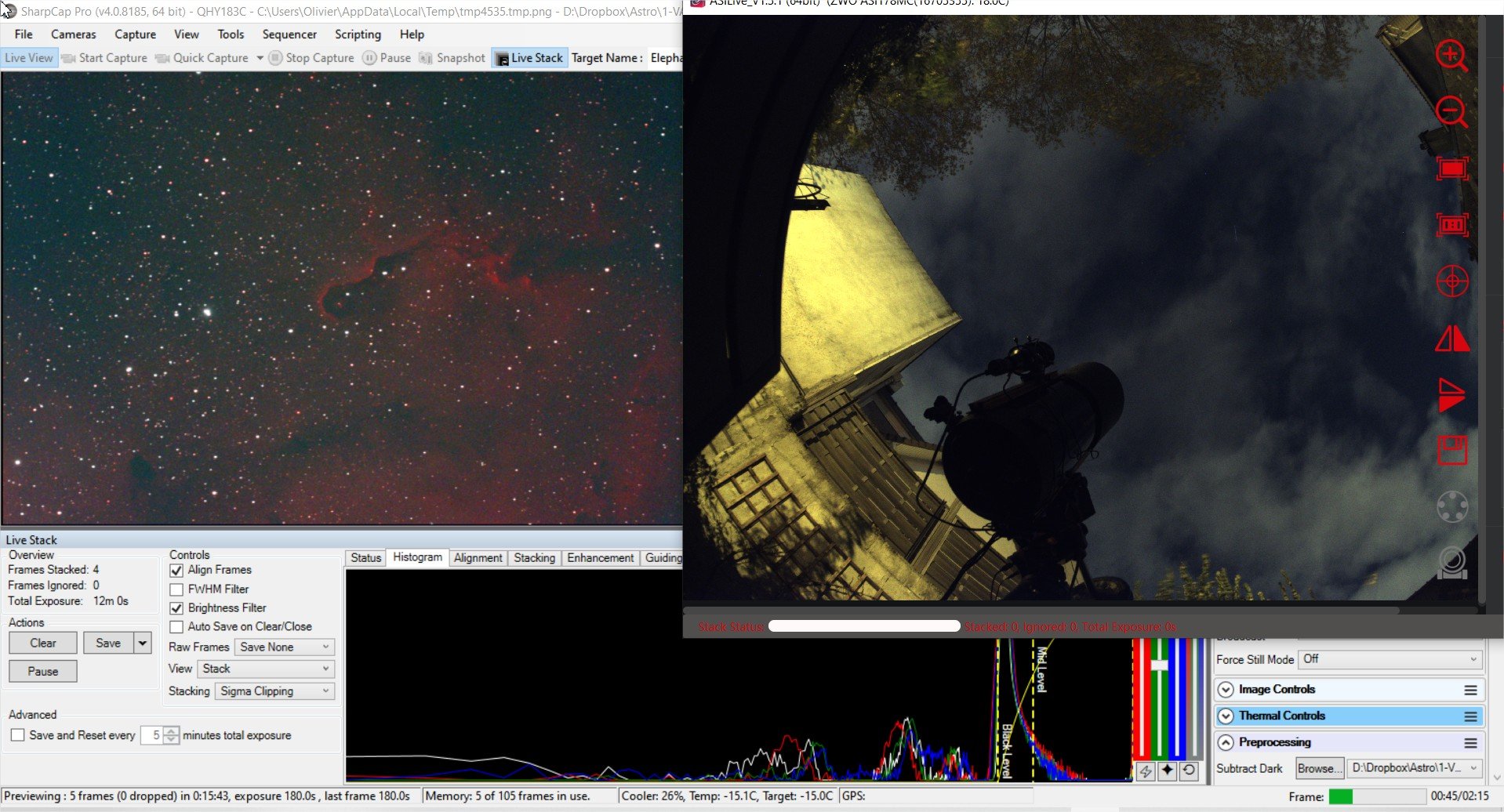

D'autant que je viens de me rendre compte que je suis à 180s unitaire !!! (c'est pour ça que les 2mn me paraissaient longues !)
SharpCap Pro (v4.0.8185, 64 bit) - QHY183C - CUsersOlivierAppDataLocalTemptmp4535.tmp.png - DDropboxAstro1-VASharpCap Captures.jpg
Allez, j'ai 5 frames / 15mn... (ce sera à refaire, bien sûr, car vue les conditions, ce n'est pas un test correct)
SharpCap Pro (v4.0.8185, 64 bit) - QHY183C - CUsersOlivierAppDataLocalTemptmp4535.tmp.png - DDropboxAstro1-VASharpCap Captures_2.jpg

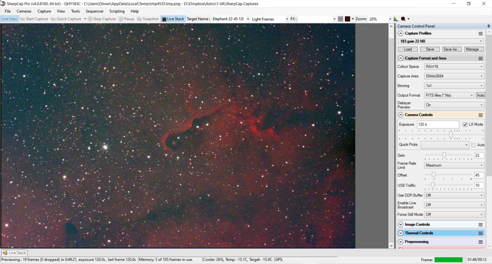

je passe au test pour 120s (en vrai !)...

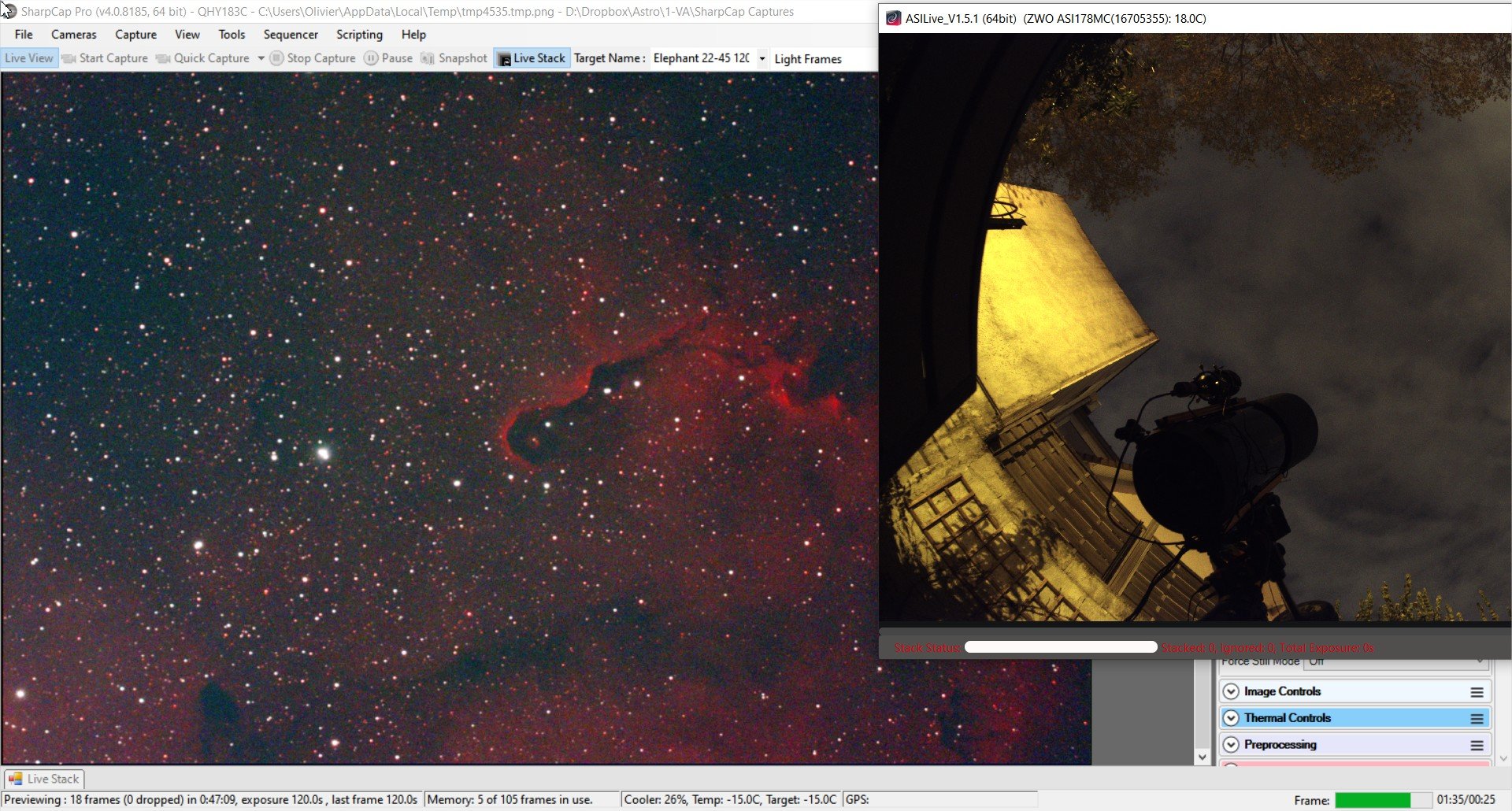

Message par Olivier-Fantasy » 12 nov. 2021, 20:41
J'ai failli écrire : "Oh, le ciel s'est dégagé !"... Toujours optimiste, j'avais même démarré PHD2... le temps de faire 2 frames de 120s... mais les nuages sont vite revenus !

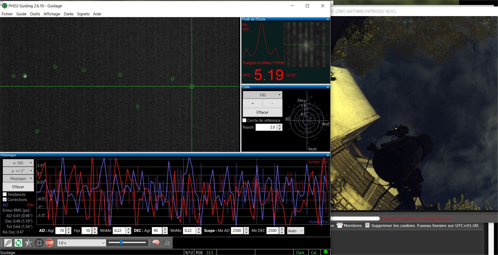

Apparemment, PHD2 n'aime pas les nuages :lol:
Du coup, il m'avait tellement secoué mon stack que j'ai fini par le couper, les étoiles partaient dans tous les sens...
Donc, je recommence le stack à 120s... (parfois, il y a des "trous", quand même !)

Mouais... celle-ci (frame en cours), elle ne passera pas... :ninja:
Et.... si, elle est passée !!... Je ne sais pas comment se débrouille SC avec ça, car il y a dû y avoir un paquet de nuages sur la moitié de la pose...
SharpCap Pro (v4.0.8185, 64 bit) - QHY183C - CUsersOlivierAppDataLocalTemptmp4535.tmp.png - DDropboxAstro1-VASharpCap Captures_3.jpg
Ce qui me fait 14mn (7x120s)... et mon stack de 180s fait 5x3mn = 15mn... Donc, pour comparer exactement, comment faire ?
Il ne passe plus rien, c'est mort, donc on comparera 180-15mn vs 120-14mn...
