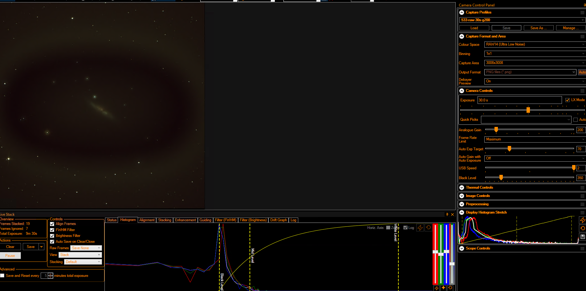

et première images de la 533 avec le ts maxfield... en mode refroidie, avec dark :).... et en gain unitaire a priori ( a peu pres).
Bon la c'est pas glorieux :( je pensais pas que sans flat, ca serait autant que ca. Vous me direz ceux qui ont l'expérience : est ce du uniquement à l'absence de flat ?
ou alors : parceque je suis pas totalement au bon backfocus, me manque 2-3 mm, j'attends des petites bagues supplémentaires. Mais je ne pensais pas que l'impact serait si important
Il y a vraiment une zone centrale, ou effectivement, la map a pas l'air bonne, avec des ronds autours des étoiles.
Bref, y'a encore du boulot, mais la qualité finale est prometteuse.

A mon avis, y'a un (ou plusieurs) paramètres qui peuvent être amélioré car pour avoir un résultat comme ça, c'est pas juste un problème de flat. Par contre, collim, backfocus, po pas droit... Aucune idée
Va-Forest 250mm AZ-EQ6
Message par clouzot » 12 sept. 2021, 20:31
Pareil que @Poussin je ne m’explique pas l’effet de halo sur la première capture.
Message par Steph » 12 sept. 2021, 20:44
@Forest
On dirait de la buée sur la vitre du capteur, en tout cas c'est ce que j'ai au bout d'un moment quand j'oublie de mettre le chauffage du hublot.

Message par Forest » 12 sept. 2021, 21:10

Normalement, j'avais vérif la colim secondaire primaire, vérif comme je peux le PO.. avec mes connaissances du moment :s .... affaire a suivre étape par étape.

Message par Forest » 12 sept. 2021, 21:11

merci c'est assez probable, j'avais de la buée partout (pas sur le primaire, pas pu vérifier le secondaire, et oublié de vérifier la camera.
Ceci dit comme je tatonne dans les reglages , j'avais mis 1/4 en chauffage du hublot (peut etre meme 0 un moment :s).

+1 avec steph ça sent la condensation de mon point de vue :think:

+1 aussi , j'ai eu ça dans les début avant de mettre le réchauffeur que j'avais en plus commandé avec la 533
