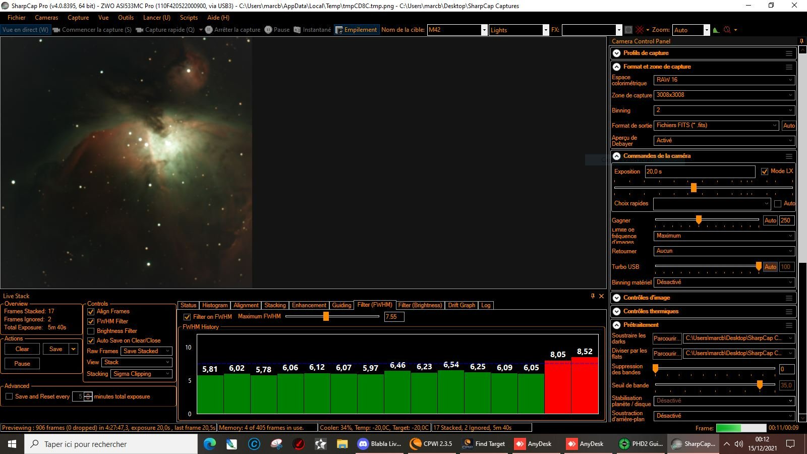

Bien sur un petit tour sur m42 en poses de 7.5 s ici au bout de 2mn
je laisse passer 75 frames
