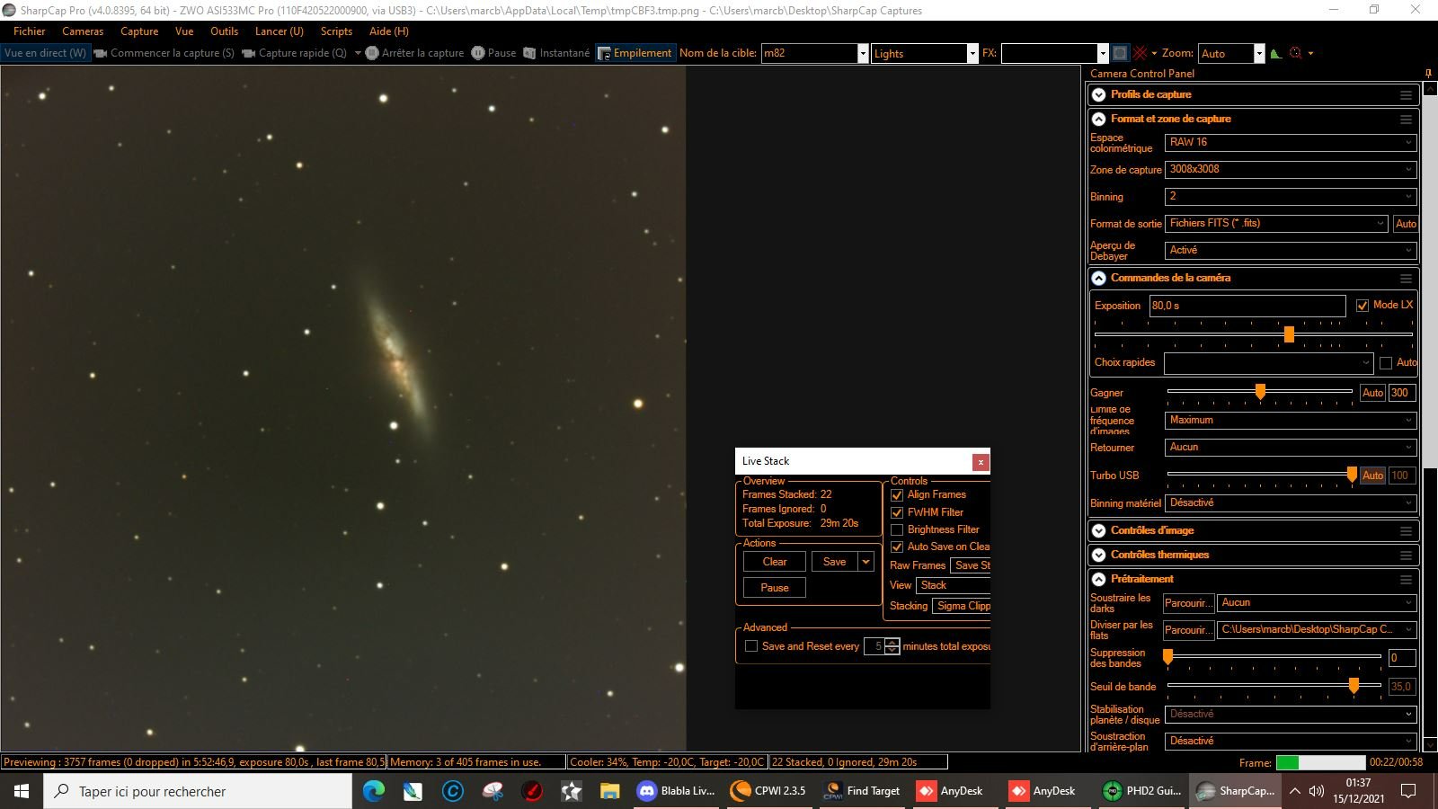

et passe sur m82
22 x80s sans dark
la même M42 avec flat et dark (avec juste les darks, ou juste les flats le résultat est sensiblement le même

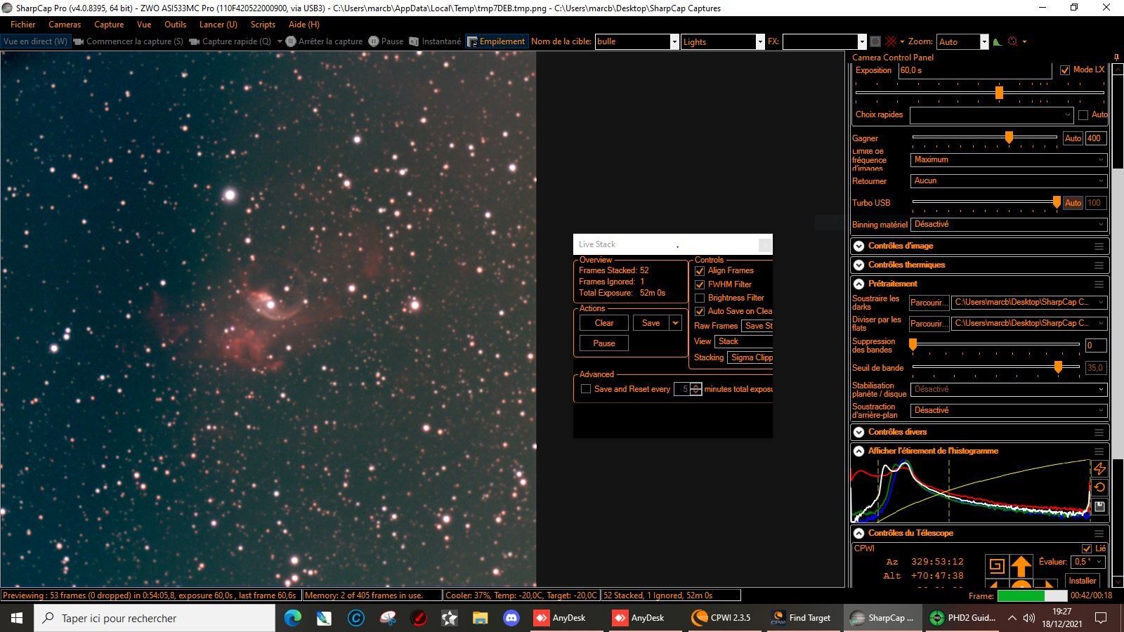

la bulle 52x 60sfiltre uhc, c'est long mais apéro prioritaire.

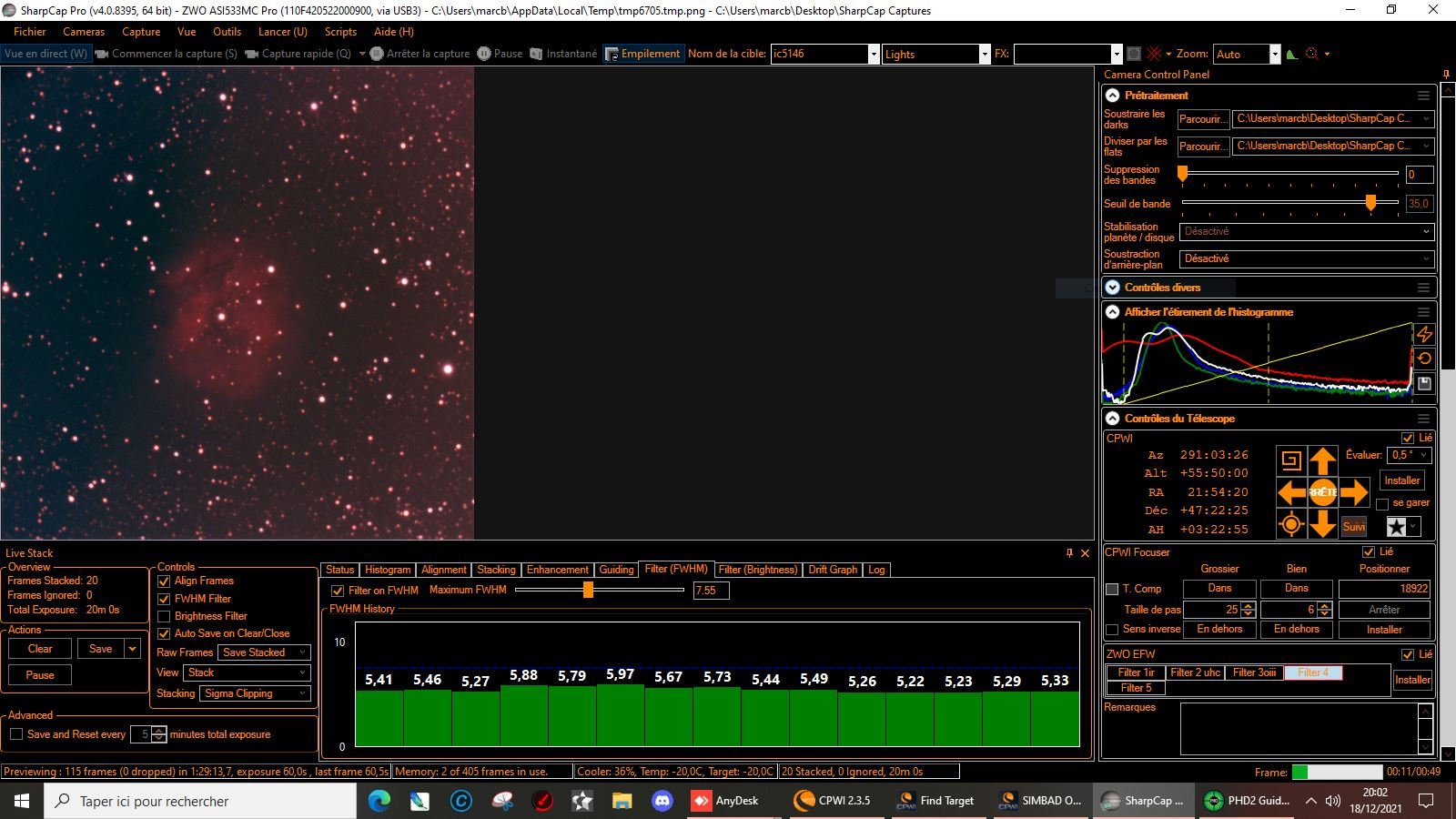

ic5146 la première frame de 60s
puis après 20 mn

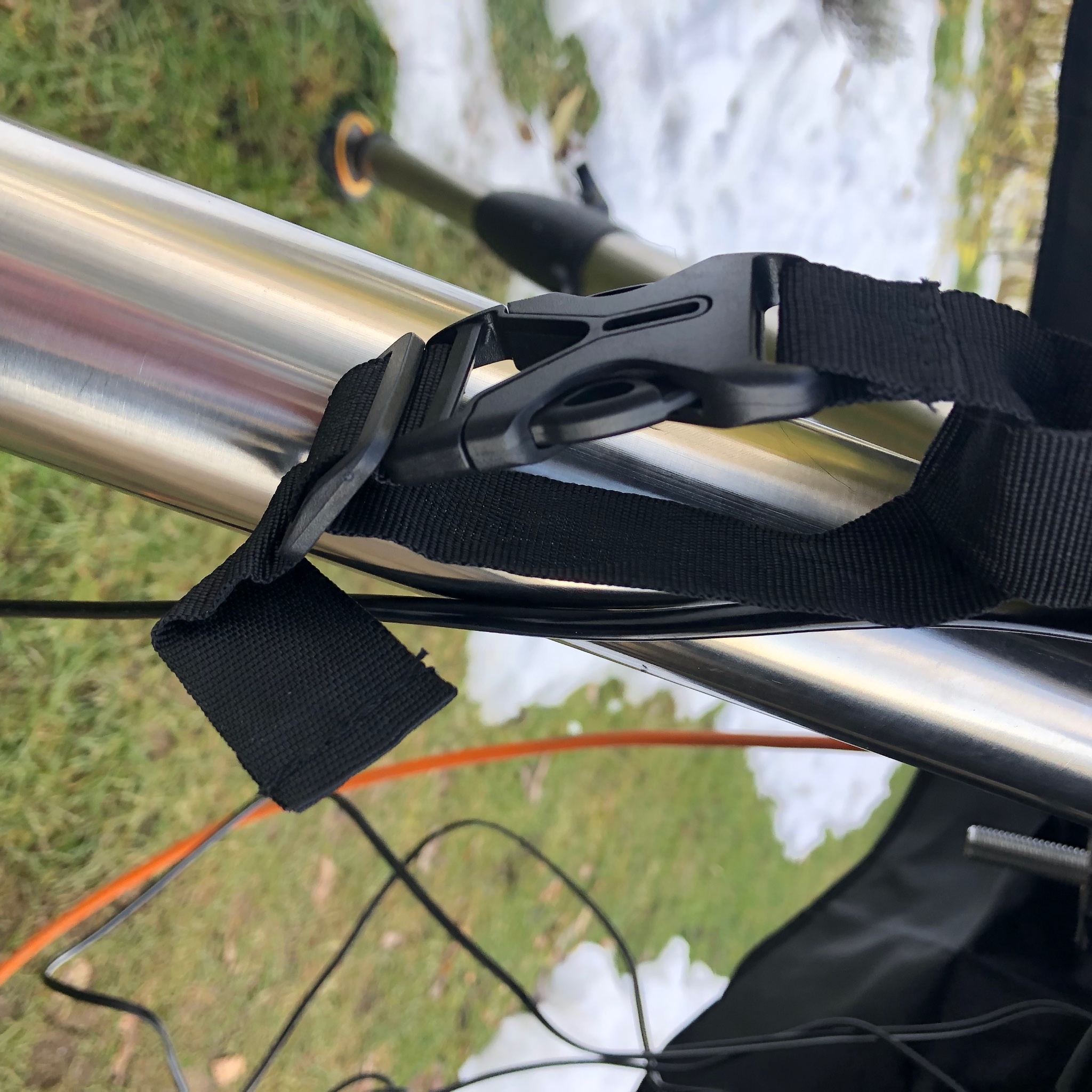

Avais vu y a qlq temps un post sur les trucs pour protéger les télescopes que l’on laisse dehors. Moi je viens de mettre une bâche pour bbq, ça a l’air pas mal, assez épais,
La pièce jointe « C72C622D-3A10-4512-ACF6-E3AFF94D5E0D.jpeg » n’est plus disponible
étanche et anti uv, si on oublie les modèles premiers prix, on trouve toute une gamme dans plein de tailles différentes entre 20 et 30 euros. La j’ai pris un truc suffisamment grand pour couvrir le c9, une lanière permet de resserrer, et des petits clips peuvent se mettre sur les pieds du trépied
Messages : 7528
Message par kawa » 22 déc. 2021, 21:36
22 déc. 2021, 16:14
Le problème du bâchage , si la température est stable et pas trop d'humidité tout va bien . Si des écarts ( soleil/froid) attention à la condensation , l'électronique n'aime pas trop .

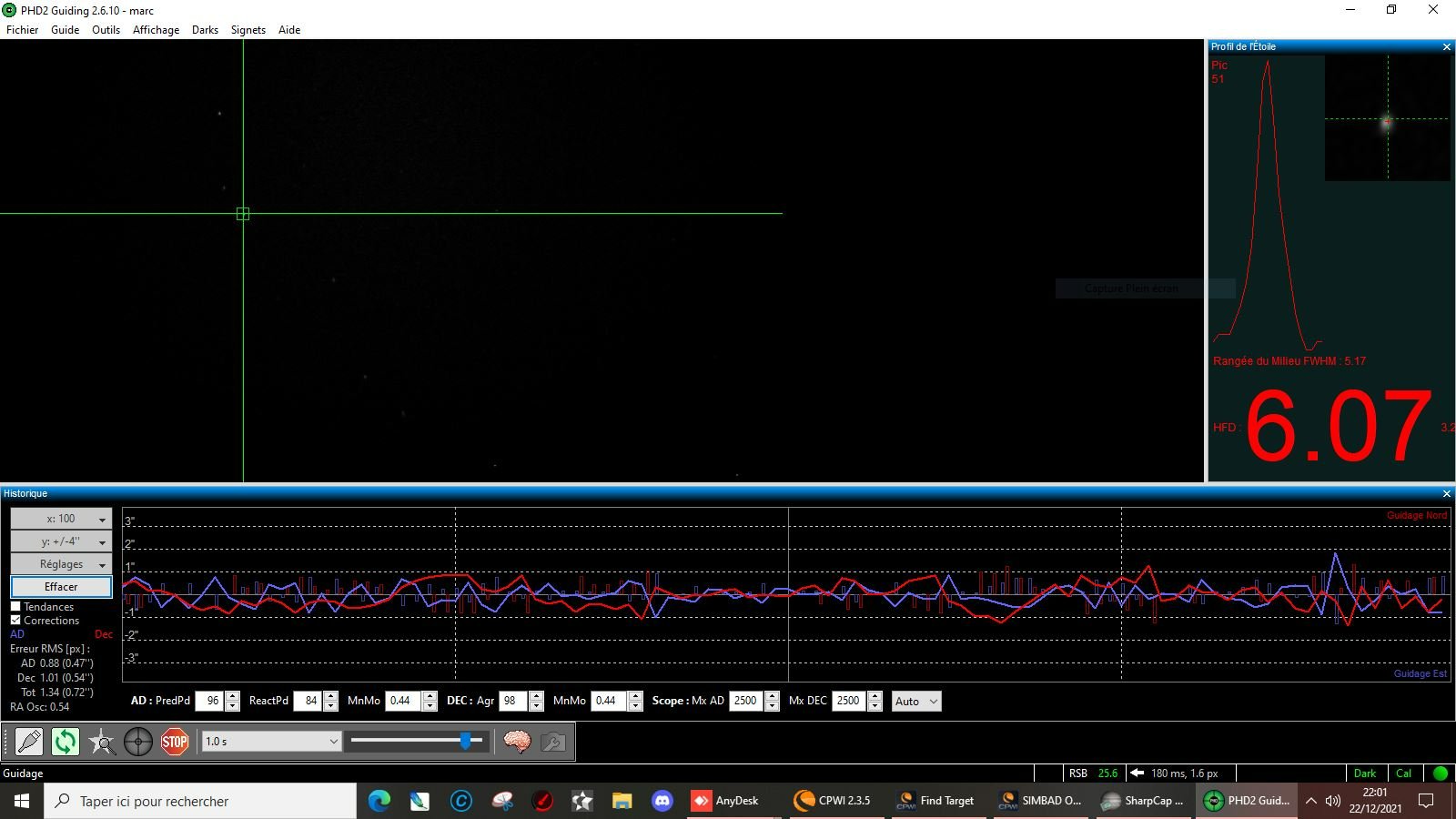

Bref je m explique tjs pas, comment je peux avoir un guidage correct avec une calibration qui date de mathusalem, avec beaucoup de changement. Mais ne soyons pas plus royaliste que le roi.
La pièce jointe « guidage.JPG » n’est plus disponible

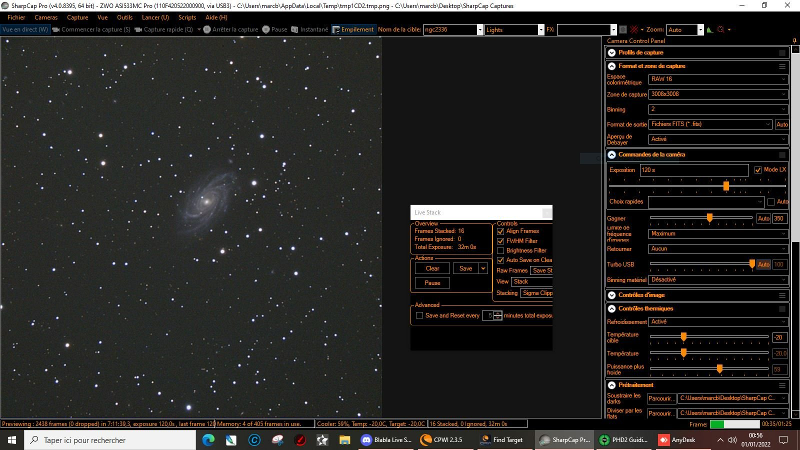

120s x5
La pièce jointe « 7331 en 120s x5.JPG » n’est plus disponible

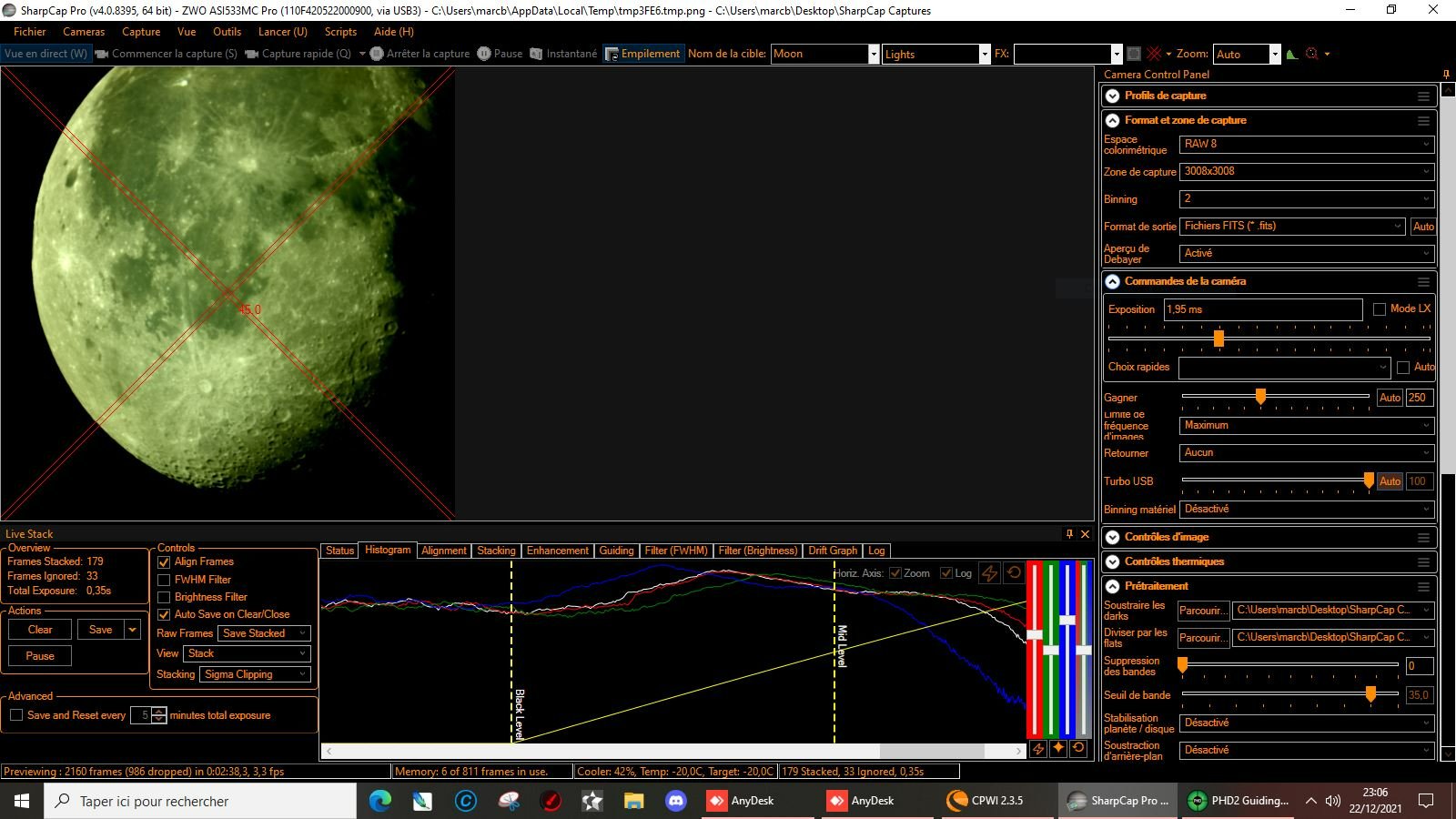

Bon pour rigoler qui à dit que ce n'était pas possible de faire un stack de la lune sous sharpcap ?
bien le seul souci c'est que l'image se dégrade avec le stack....

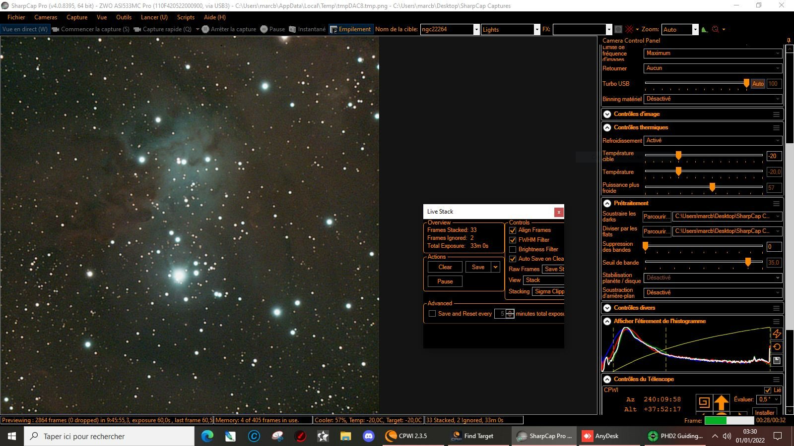

soirée du 23 au 24, malgré un guidage calamiteux, une bien belle première partie de nuit. Un ciel plutôt bien dégagé jusqu'à minuit
on commence par m33 filtre uv /ir poses de 60s
les 3 premières frames
La pièce jointe « m33 3x 60s.JPG » n’est plus disponible
alors 2 versions issus du même stack, j'ai voulu faire 2x exactement le même traitement, cela pour illustrer ma parfaite maitrise je fais (apparemment pas tout a fait) 2 x exactement, à mon sens la même chose le moins que je puisse dire c'est que c 'est très parlant :mrgreen:
on a le résultat de 35 x60s

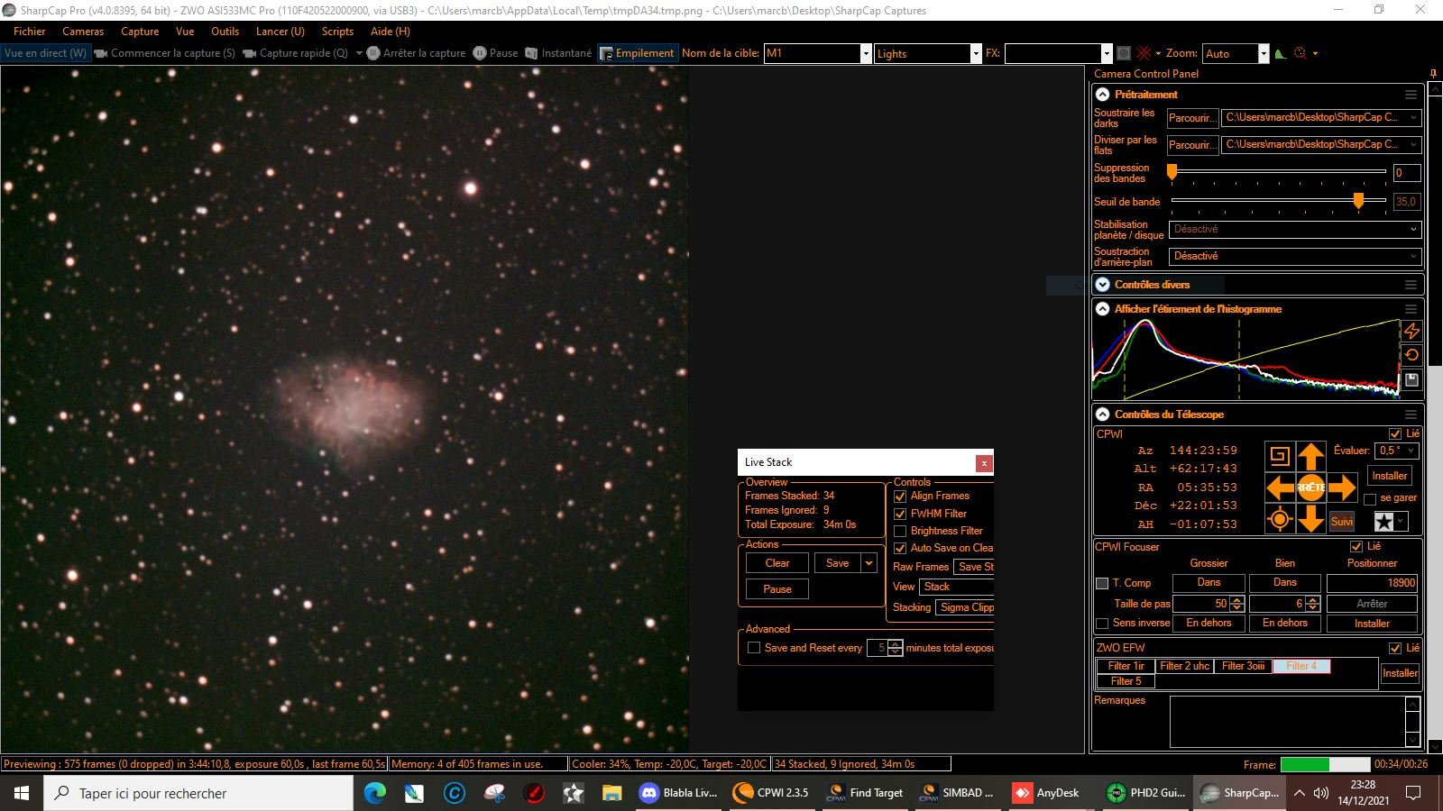

passage par m1
8x60s filtre uv
suivit de 20x60s avec filtre uhc
les deux réunis

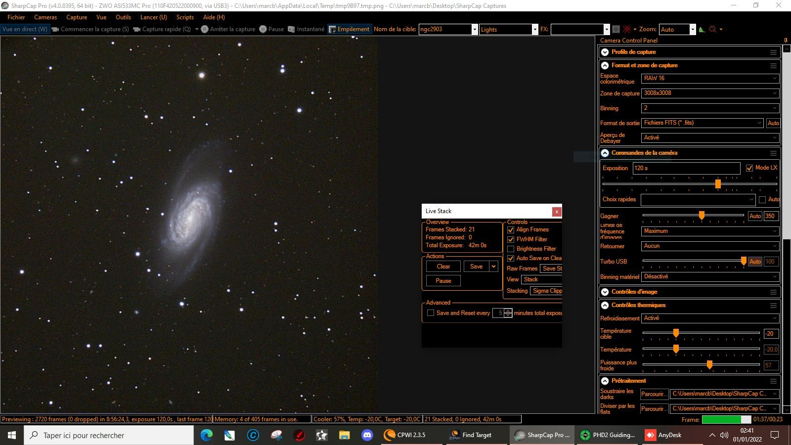

ngc2841 12x60s
je vais certainement y revenir pour essayer de sortir toutes les petites tachouilles qui commencent à sortir sur la gauche

ic434 66 x60s filtre uhc.
pour la première fois je vois des details

en pose de 2 mn ngc 2336 16x120s filre uv/ir
malgrès la respectable distance de 100 million d'année lumière et une magnitude de surface de plus 14, je trouve que l'on voit pas mal de détails sur la belle.
suivit d'une autre, à mon gout magnifique galaxie ngc 2903 une spirale barrée en 21 x120s
puis je me rapproche avec ngc1977 en 24 x60s
ngc 2264 32x60s

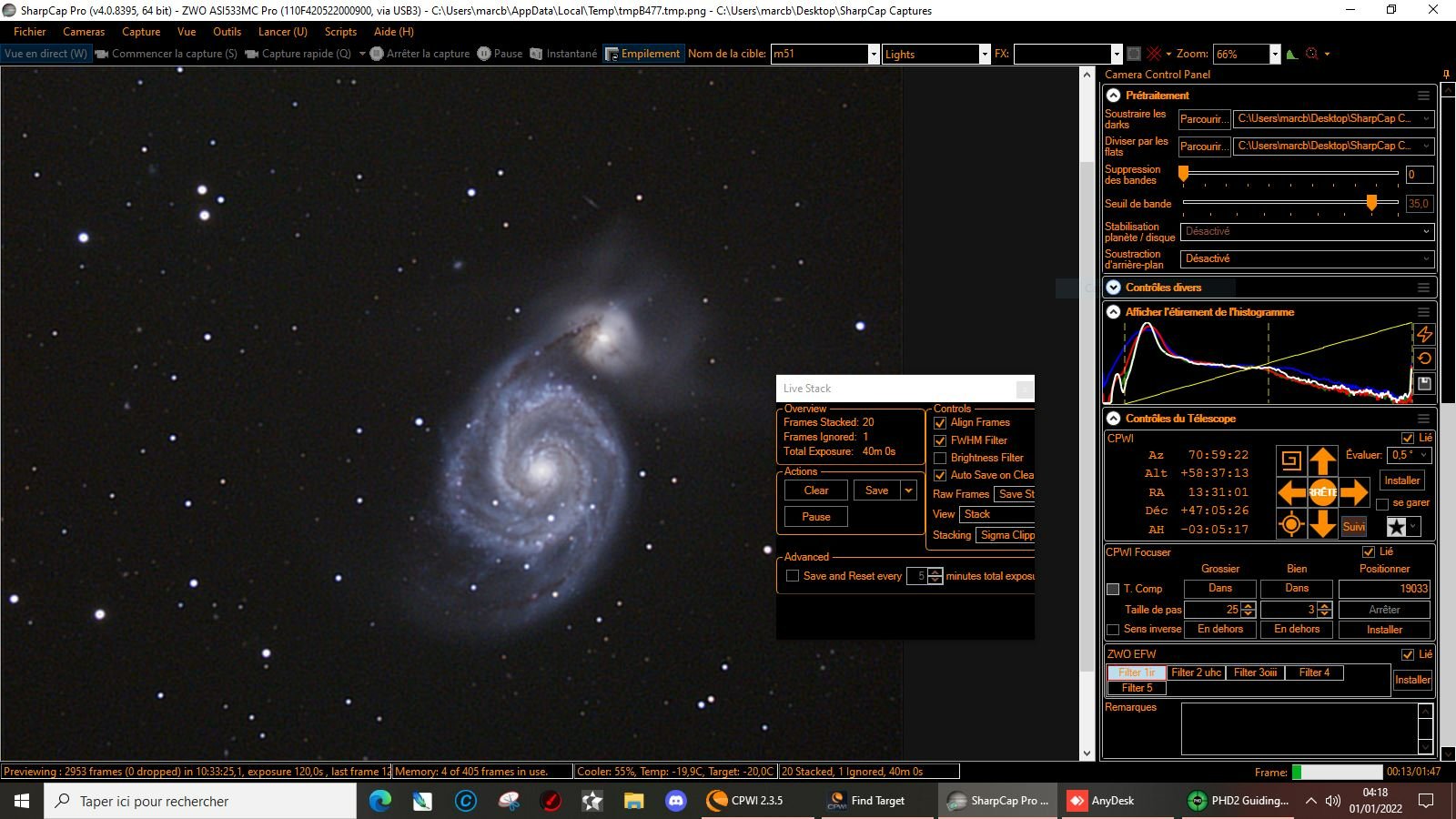

Je termine ma nuit heureux avec un passage sur m51 en 20 x120s
