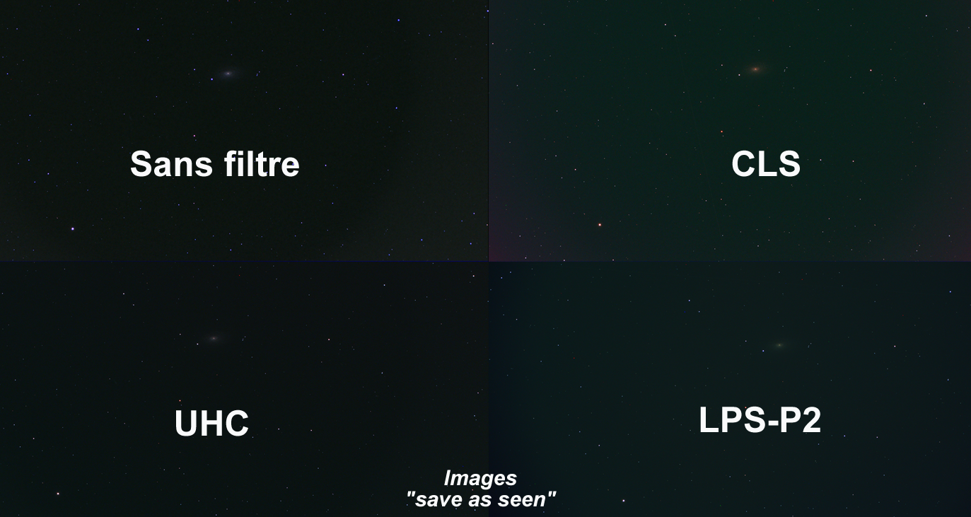

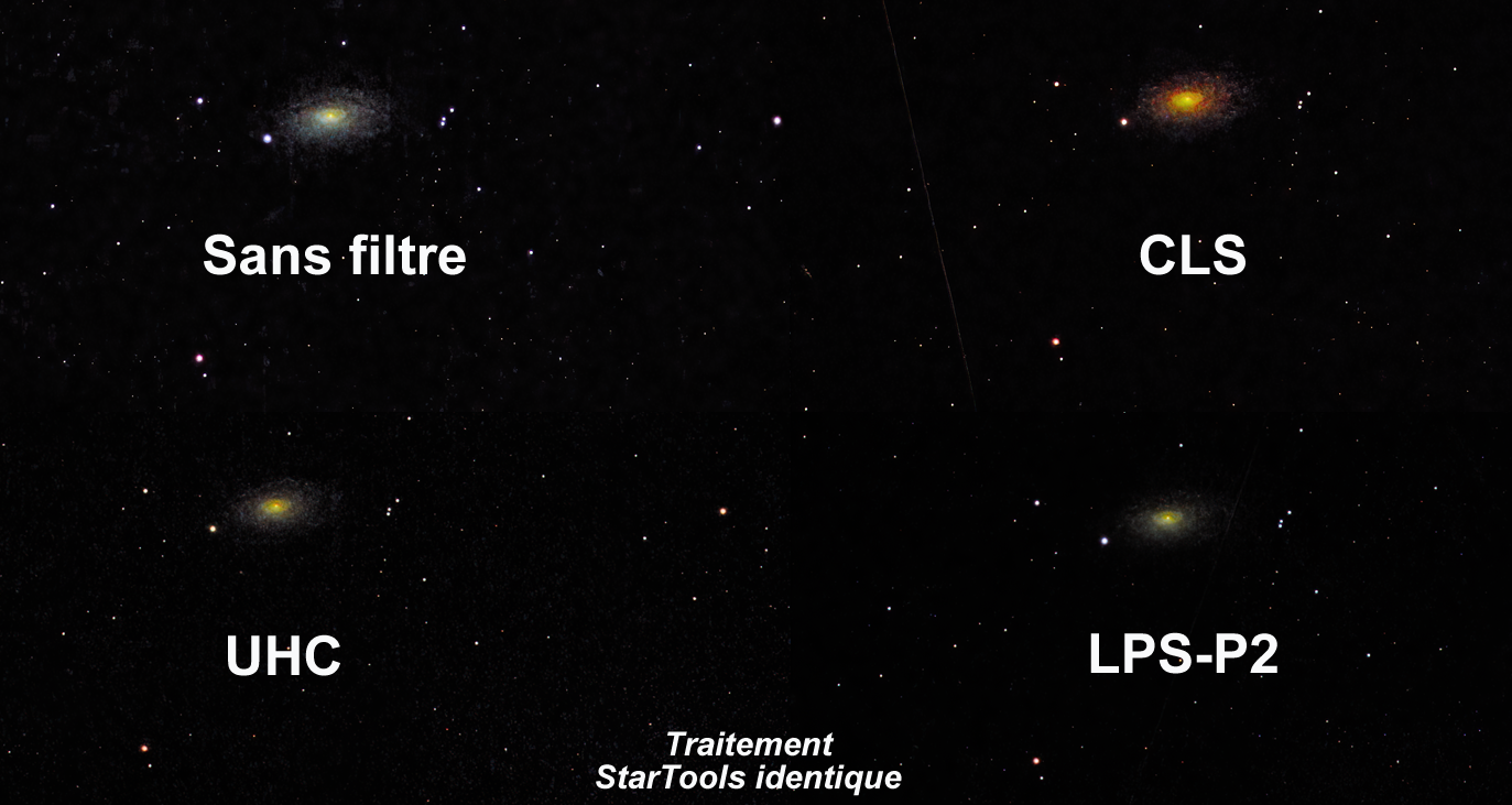

Message par Olivier-Fantasy » 02 juin 2021, 20:49
Je ne sais pas si mon petit test de filtres a sa place ici... Je le pose là, vous pourrez le déplacer ou le supprimer si besoin :)
Donc, je teste 3 filtres sous la pollution lumineuse de la région parisienne, en VA.
- Lunette de 115/800, rdf x0,65 (f/4,52).
- Poses de 15s x 40 (10mn) sur une galaxie (M63).
- Lampadaires très présents, pas de lune.
# Filtres UHC, CLS et LPS-P2.
Comparatif des "save as seen" :
Comparatif des images traitées toutes exactement comme l'image sans filtre :
Comparatif des images traitées individuellement (traitement adapté, selon chaque image) :
Conclusions :
1/ Pour le visuel assisté, les filtres ne font qu'empirer la situation (du moins, en 10mn seulement). On y voit (à peine) mieux sans filtre...
2/ Quelqu'un de plus doué que moi pourrait sûrement régler les histos différemment et peut-être faire mieux ressortir les images avec filtre (?)
3/ Traiter les images filtrées comme l'image non-filtrée est... nul :D
4/ Avec un traitement adapté, mon image préférée est celle avec le CLS.
5/ L'image traitée avec le LPS-P2 ressemble à l'image sans filtre, à la grosse différence qu'il y a énormément moins de bruit dans l'image ! Ce qui est un gros atout.
6/ Il faudrait voir ce que cela donne en 20 ou 30mn ;)
7/ Il faudrait refaire le test sur une nébuleuse, pour être complet...
Ps : j'ai appris aujourd'hui (donc, trop tard) que le filtre LPS avait un sens ! :mrgreen: Aucune idée si je l'ai mis dans le bon sens, du coup cela fausse peut-être aussi le résultat !
Raison de plus pour ré-essayer une autre nuit sur 20mn :) et sur nébuleuse, éventuellement.
Messages : 7528
Conclusions :
C'est vrai que le test n'est pas très probant. Le CLS semble dénaturer les couleurs
Mais le résultat dépend beaucoup du réglage des 2 histogrammes (le grand et le petit).
Il faut aussi considérer le but rechercher: améliorer les nébulosités ou gagner en magnitude.
Je pense que les filtres peuvent apporter une amélioration dans le cas de PL par les lampes au sodium, mais pas par celle des lampes à LEDs :(
Messages : 11036
[Topic unique] Les filtres en VA
Message par Olivier-Fantasy » 25 sept. 2021, 23:31
pejive a écrit :
25 sept. 2021, 11:42
J'ai appris entretemps qu'avec les filtres, il valait mieux faire des poses beaucoup plus longues, genre mini 30s et plutôt 60s... Donc, il faudrait que je refasse mon test mais avec des poses unitaires plus longues.
Et plutôt sur 20 ou 30mn, si je suis assez patient, car en 10mn seulement c'était très optimiste ! (ou alors, 10mn à l'Hyperstar f/2,2 ! ;) )...
Mon but, c'était tout simplement de voir mieux mes cibles, donc pas forcément gagner en magnitude, mais plutôt séparer les "voiles" des galaxies de la pollution lumineuse (à compter qu'un tel miracle soit possible ! :D )
Et, oui, je suis d'accord avec toi, je pense qu'il y a plus de chances que ça fonctionne sur des lampadaires au sodium que sur ceux à LEDs (là, dur dur... mais heureusement, je n'ai pas de ça chez moi).
