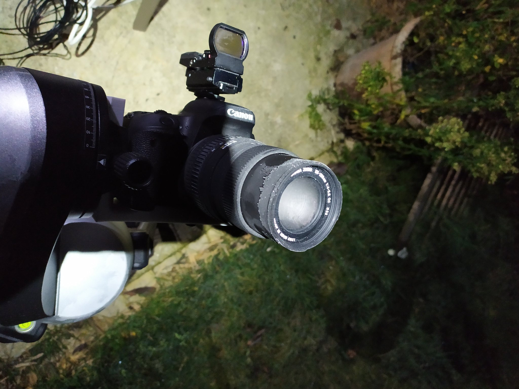

Voilà le désastre sur l'objectif photo, et encore, je l'avais déjà dégivré 2 fois :

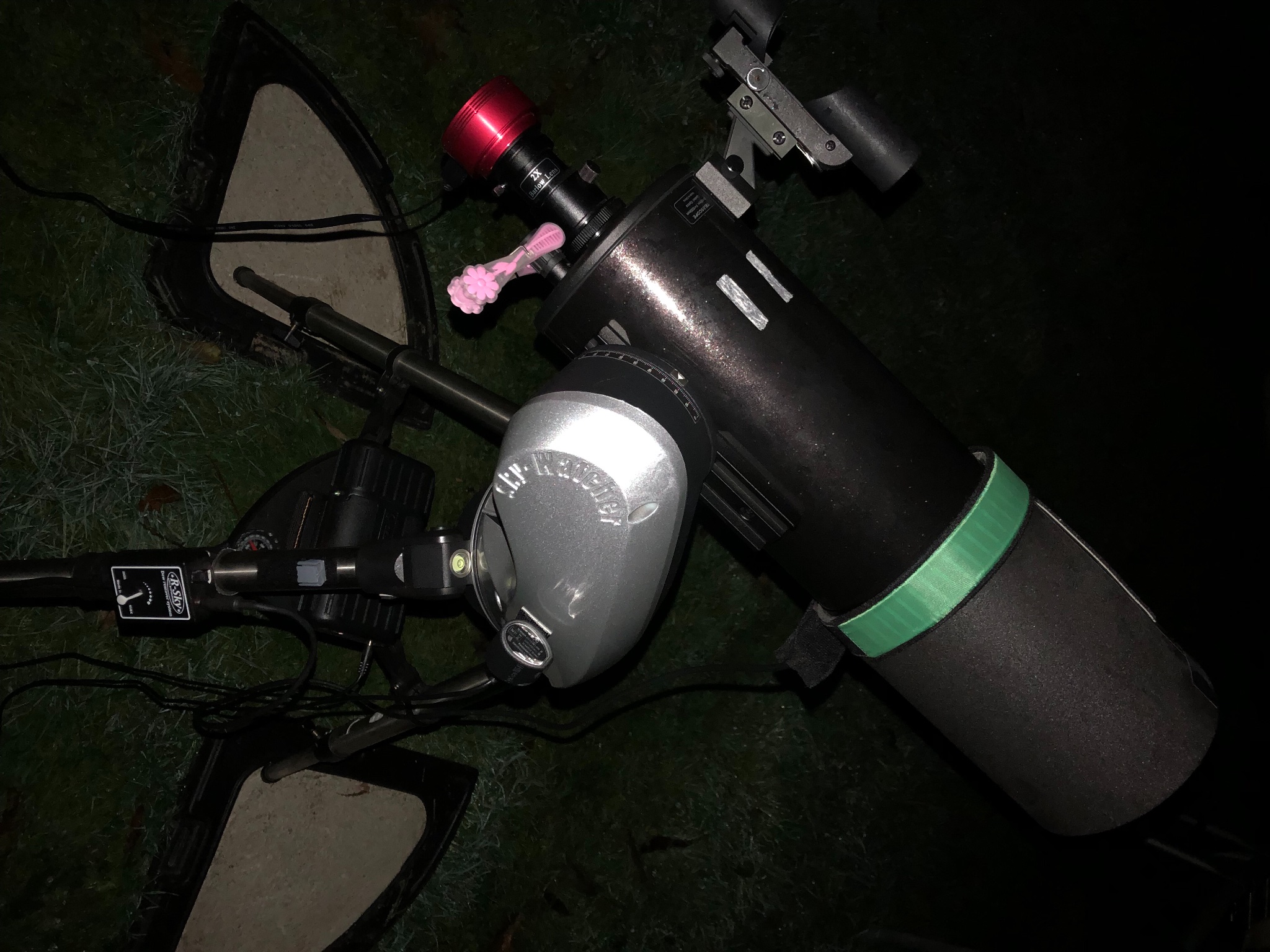

Voilà la chose :
Avec un magnifique système de mise au point electromanuelle
Laurent62

Ton système de mise au point est vraiment top :D Si tu veux je te fourni un focuser selon le projet MyFocuser2 avec le système d'engrenage imprimé en 3D :lol:

Message par Olivier-Fantasy » 21 déc. 2021, 21:28
Laurent62 a écrit :
21 déc. 2021, 21:12
Ah oui !!!! :mrgreen:
