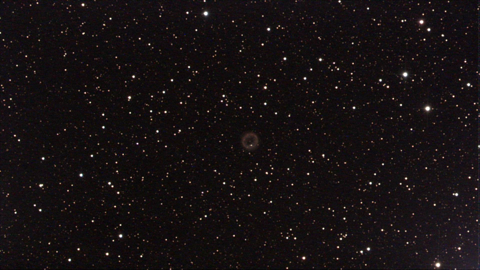

Ca fait longtemps que j'avais pas fait un petit CR.... bon en même temps, pas beaucoup de beau temps depuis octobre dernier, et surtout pas beaucoup d'amélioration de ma technique :roll: (jeté de monture, legère collimation pour une fois, leger vent, un peu de brise, fin de demi lune, nuit courte, pas de dark, pas de flat, pas de guidage, pas de filtre,juste un correcteur de coma).... et trop de poids sur le PO...)
Mais ca fait plaisir, même si j'ai du me coucher tôt (travail :( ) et qu'il y avait un peu de vent. Pas pu stacker au delà de 8 sec pourtant, la monture a quand même un meilleur suivi maintenant.
J'ai tenté fireworks avec et sans dark .... et je crois que tant que j'aurais pas de cam refroidie, je vais oublier les darks....
les deux prises vers 5 minutes, cherchez laquelle est avec et l'autre sans ^^
une nouvelle planétaire que je connaissais pas....a repasser quand je pourrais aligner >30secondes d'expo...
NGC 6894 - 524 secondes
blue flash nebula - 160 secondes
et une partie des dentelles, un peu tirer sur l'histo à 744 secondes

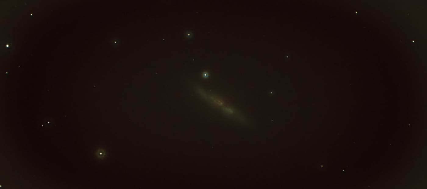

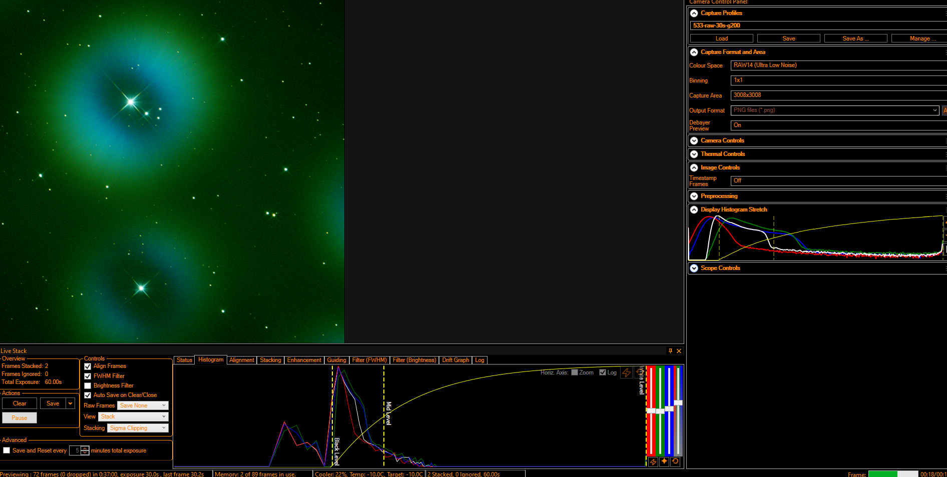

Grosse soirée test entre les nuages... soirée difficile.
J'ai enfin pu tester la 533 entre deux nuages mais pas que :
- première session remote (j'ai recu le deuxième mini pc pour remplacer le premier), avec GSS
... dur le wifi :(, mais fonctionnel. Il va falloir que j'améliore la préparation sur place, avec un meilleur écran, et une meilleure connexion
- première polar allign de sharpcap : une fois les nuages partis, c'est vraiment simple et facile. Plus besoin de se tordre le coup en début de soirée et le suivi est bien meilleur.
- premier plate solving et resync, un peu difficile au début, mais ca fini par fonctionner, j'ai surement encore a apprendre la dessus
- premier focus sharpcap + bathinov... comment j'ai fait pour m'en passer avant ^^
et première images de la 533 avec le ts maxfield... en mode refroidie, avec dark :).... et en gain unitaire a priori ( a peu pres).
Bon la c'est pas glorieux :( je pensais pas que sans flat, ca serait autant que ca. Vous me direz ceux qui ont l'expérience : est ce du uniquement à l'absence de flat ?
ou alors : parceque je suis pas totalement au bon backfocus, me manque 2-3 mm, j'attends des petites bagues supplémentaires. Mais je ne pensais pas que l'impact serait si important
Il y a vraiment une zone centrale, ou effectivement, la map a pas l'air bonne, avec des ronds autours des étoiles.
Bref, y'a encore du boulot, mais la qualité finale est prometteuse.

A mon avis, y'a un (ou plusieurs) paramètres qui peuvent être amélioré car pour avoir un résultat comme ça, c'est pas juste un problème de flat. Par contre, collim, backfocus, po pas droit... Aucune idée

Pareil que @Poussin je ne m’explique pas l’effet de halo sur la première capture.

On dirait de la buée sur la vitre du capteur, en tout cas c'est ce que j'ai au bout d'un moment quand j'oublie de mettre le chauffage du hublot.

Normalement, j'avais vérif la colim secondaire primaire, vérif comme je peux le PO.. avec mes connaissances du moment :s .... affaire a suivre étape par étape.

merci c'est assez probable, j'avais de la buée partout (pas sur le primaire, pas pu vérifier le secondaire, et oublié de vérifier la camera.
Ceci dit comme je tatonne dans les reglages , j'avais mis 1/4 en chauffage du hublot (peut etre meme 0 un moment :s).

+1 avec steph ça sent la condensation de mon point de vue :think:

+1 aussi , j'ai eu ça dans les début avant de mettre le réchauffeur que j'avais en plus commandé avec la 533

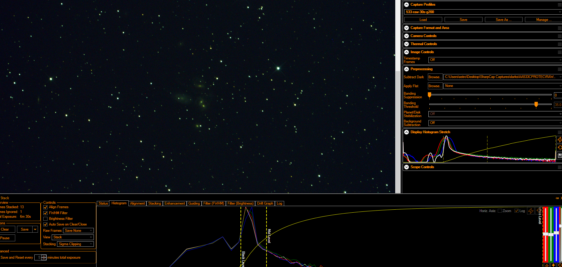

Message par Forest » 24 sept. 2021, 11:04
Le remote c'est passé sans problème notable, sauf la trop grande lenteur de la tablette pour le réglage. Ca m'a pris du temps pour tout regler, mais ca fonctionne bien.
Le plus grand champ de la 533 me permet de faire un polar align et c'est vraiment génial, et rapide. J'ai également pu tester pour la première fois une collimation sur une étoile. Pas facile, j'ai amélioré la situation mais c'est pas encore ça. Optiquement, il reste des défauts.
J'ai enfin le bon BF à +-0.5mm de précision sur mon correcteur de Coma.
Allez un petit bathinov et je retente la même, avec chauffage à donf ce coup ci du hublot de la cam et j'ai pas ces traces de condensations.
Pourtant, les conditions sont halucinantes. Tout ce qui traine dehors (chaise, table, telescope...) est trempé dès 19h - 20h. On est sur les 90-95% d'humidité en extérieur, ca dégouline.
La soirée n'a pas été longue, travaillant le lendemain, mais j'ai vu que les images devenaient moins bonne, l'une après l'autre.
Ce matin, le tube (rentré au chaud), est encore tout humide à l'intérieur et j'avais encore de l'humidité sur le correcteur de coma et le secondaire.
Impressionnant l'humidité cette année.
36*30 secondes - Crop - gain 1000/30000 - avec dark, sans flat
28*30 secondes gain 1000/30000 - capture ecran - sans flat, ca se voit ;)
Pour la suite, j'ai plus qu'a dompter la 533, ca devrait aller assez vite, le temps de quelques essais / réglages :). En tout cas, elle est propre.

Message par kawa » 27 sept. 2021, 21:11
Plein ecran oui , apres tu peux centrer un peu plus et recadrer plus serré :)
C'est une cam docile , c'est parfois plus le soft qui pose problème

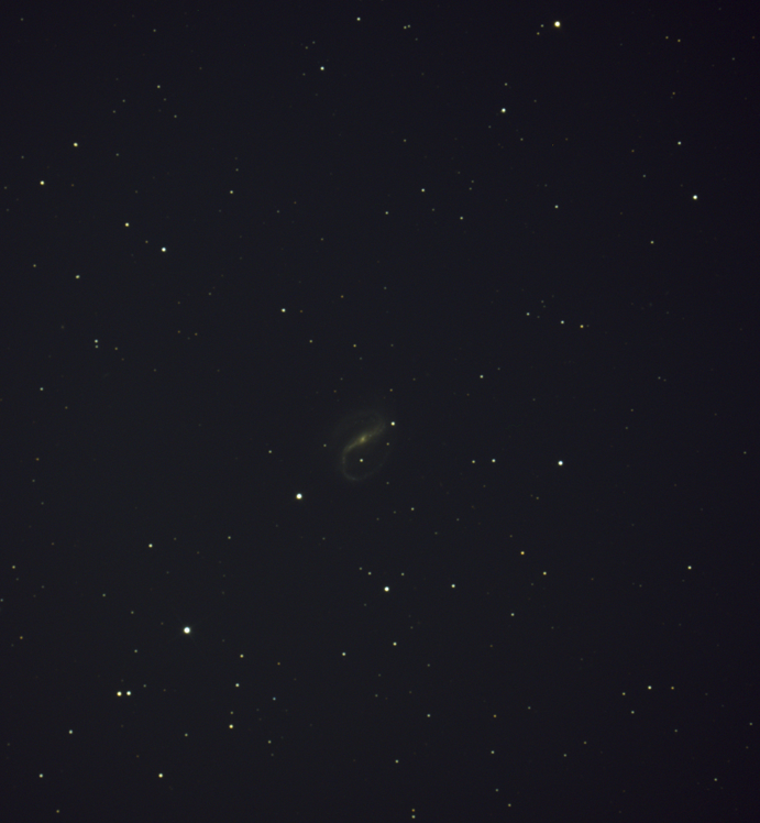

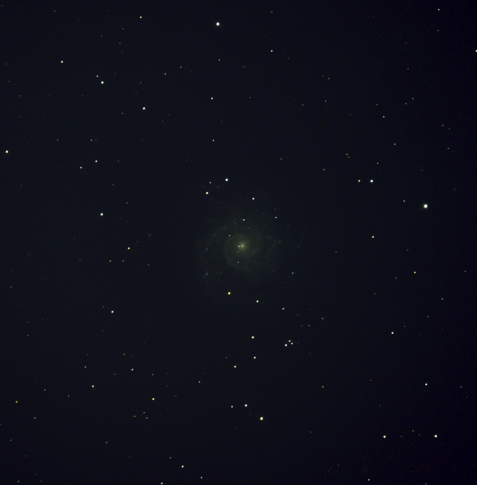

Message par Forest » 29 mars 2022, 20:54
Première observation "hivernale".. quoi c'est le primtemps ? Ok j'avais zapé :shock: ..... je devrais peut être arrêter de bosser la tête dans le guidon .
Enfin bref. Pas simple, ouverture du pc à distance ... oubli du mot de passe, ca commence bien. en fait j'ai a peu pres tout oublier de la procédure d'alignement et de l'utilisation sans soucis de gss/ stellarium / pc a distance etc... Memes les darks refusent de bosse et ne fonctionnent plus.
Bref, avec une petite heure de galère, me voila prêt pour observer.
Le seeing est pas degueu mais la pollution lumineuse bien visible ce soir (enfin c'est pas paris)... y'a pas la lune c'est deja ca. Il faut que je retravaille le suivi pourtant il me marquait excellent sharpcap, mais au dela de 30 secondes c'est pas top top.
Je pose sur 30 secondes donc, et je varie en gain entre 200 (unitaire) et 1000 pour aller plus vite. Je maitrise encore pas trop la 533, j'ai du mal a regler les couleurs (top vert, trop rouge, trop bleu..).
J'ai fait la collimation avant au cheshire, ca avait l'air d'aller et pris le bathinov pour la mise au point.
31 frames - 930 secondes au total
6 frames - 180 sec total
26 frames - 780sec
23 frames - 690sec
18 frames - 540 sec
109 frames - 1635 secondes
13 frames - 390 sec
J'ai tenté de refaire NGC 6028 dans hercule, que j'avais bien imagé au Dobson (viewtopic.php?p=8874#p8874) , mais malheureusement, étant bien plus basse sur l'horizon et plus dans la pollution de la ville voisine, ca n'est pas bien ressorti :(. a retenter donc au moins de juin.
16 frames 480 secondes
de nouveau dans les étoiles et ca fait du bien :D
