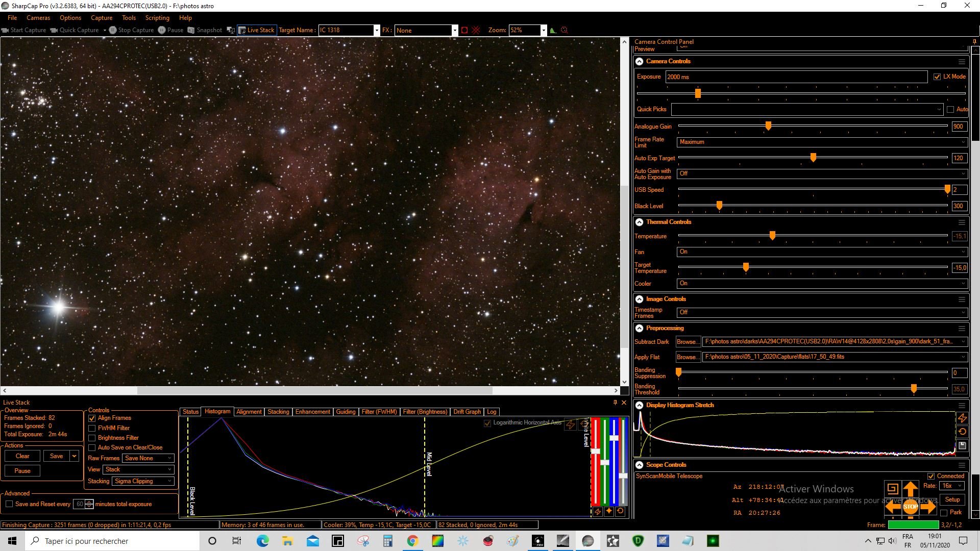

IC1328 en 30x2s gain=900, darks et flats
