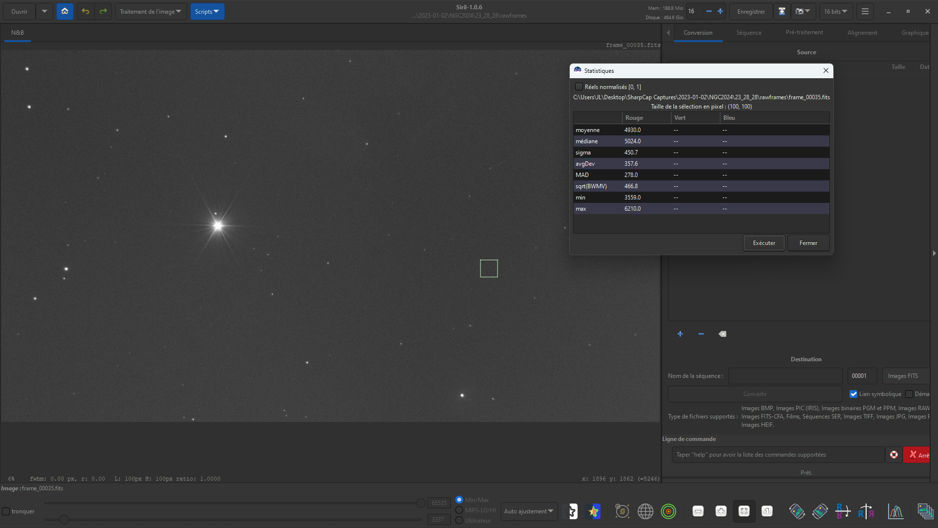

Message par ouiouiblog » 04 janv. 2023, 16:21
04 janv. 2023, 13:45
Après, si tu veux connaître ton temps de pose exact selon "ton" ciel à toi, fais une recherche à "3 sigma"
Merci pour l'info. Je teste en direct (2 tentatives de prises sur NGC2024 la même soirée) mais j'arrive à la conclusion que 2 secondes c'est encore trop :mrgreen:
Je voies aussi qu'avec ces expos réduites :
- le sigma du dark est relativement stable (faudra que je trouve ce que c'est que le "sigma" d'une image)
- le sigma du brut est juste proportionnel au temps d'expo (450 à 4 secondes et 250 à 2 secondes)
C'est pas une règle pour les capteurs préhistoriques ce truc ? C'est lié à mon F/D de 5 ?
A 4 secondes, j'ai un rapport de 20, c'est trop !
Brute unitaire 14 degrés / 4 sec / Gain 200 > Sigma 450
Dark unitaire 14 degrés / 4 sec / Gain 200 > Sigma 23
A 2 secondes, j'ai un rapport de 10. C'est encore trop, mais c'est mieux !
Brute unitaire 14 degrés / 2 sec / Gain 200 > Sigma 250
Dark unitaire 14 degrés / 2 sec / Gain 200 > Sigma 21

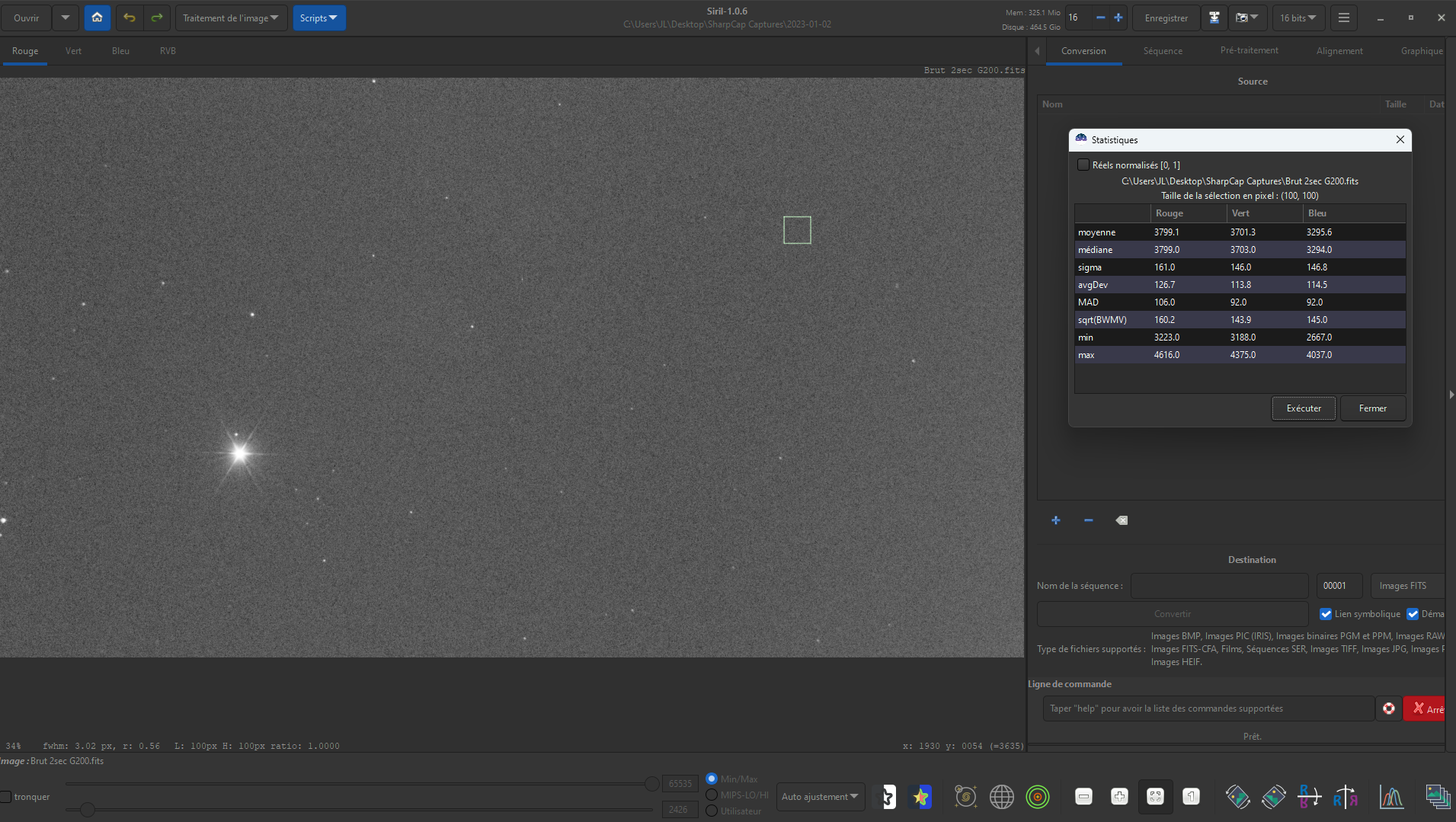

Message par Olivier-Fantasy » 04 janv. 2023, 16:41
Alors, tu n'as pas coché "Dématricer" en ouvrant ta brute, ce qui fait qu'elle est en noir et blanc, et donc tu as des valeurs cumulées (comme si tu avais RVB additionnés). Bref, tu vas pouvoir refaire tes tests ;)
Capture d’écran 2023-01-04 à 16.36.12.jpg (31.7 Kio) Consulté 2837 fois
Ouvrir un dark, sélectionner 100x100 pixels, regarder le sigma
Ouvrir une image unitaire (si tu les as sauvegardées), normalement il faut la traiter (ajouter darks et flats) mais si tu ne le fais pas tu auras juste un décalage de valeur mais pas de quoi changer radicalement le résultat, donc perso je ne le fais pas (je prends une image non-traitée). Tu regardes le sigma.
Et tu divises, comme tu l'as bien compris.
Il faut voir "RVB" dans la petite case en haut, pour que tes valeurs soient correctes (avec une cam couleur).

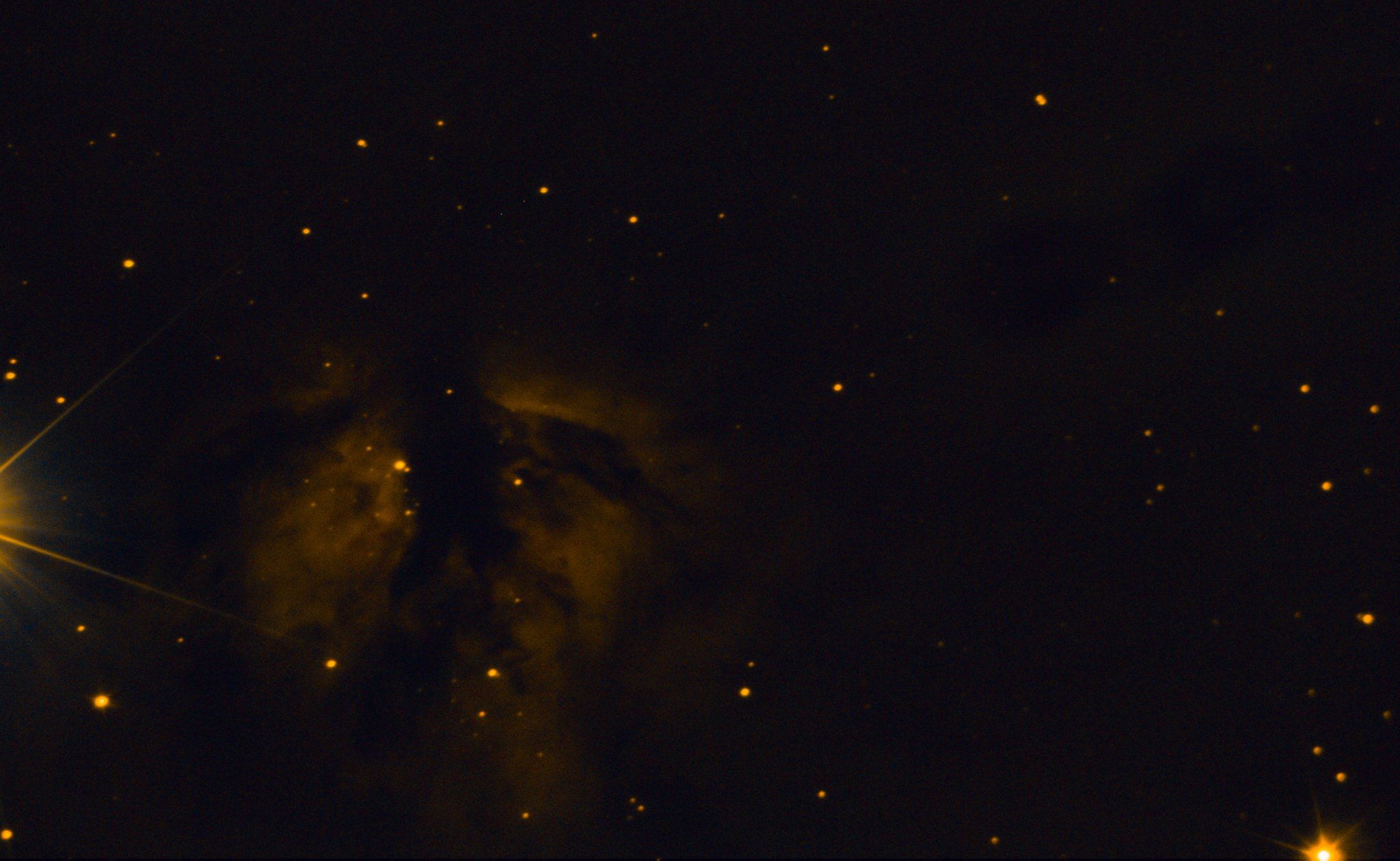

Message par ouiouiblog » 04 janv. 2023, 17:08
@Olivier-Fantasy, c'est vrai que le dématriçage change les résultats. Par contre, ça ne modifie pas la conclusion : à 2 secondes, je suis encore légèrement trop haut (rapport de 8)
Ca m'étonne que je sois le seul à trouver ce type de conclusion (j'ai bien vérifié 10x les durées d'expos des darks et bruts)
A 4 secondes, j'ai un rapport de 11
Brute unitaire 14 degrés / 4 sec / Gain 200 > Sigma 220
(on aperçoit la flamme :) )
Dark unitaire 14 degrés / 4 sec / Gain 200 > Sigma 20
A 2 secondes, j'ai un rapport de 6
Brute unitaire 14 degrés / 2 sec / Gain 200 > Sigma 160
(on aperçoit la flamme, si on fronce les yeux et qu'on se mentalise pour la voir)
Dark unitaire 14 degrés / 2 sec / Gain 200 > Sigma 20

@Olivier-Fantasy , j'ai refait le test des 3 sigmas (cible au zénith et pas de lune). Etonnamment, ça confirme mes résultats précédents (même si les écarts sont moins flagrants) :
2 secondes : sigma Light = 70 et sigma Dark = 20 > rapport de 3.5 = théoriquement super top cool
4 secondes : sigma Light = 100 et sigma Dark = 21 > rapport de 4.7 = théoriquement un peu trop élevé
Je vais faire mes prochains livestack à 2 secondes pour comparer (j'y gagnerai moins de tremblote de ma table EQ en carton)

Après, 2 ou 4s, il faut que ton suivi tienne le coup, c'est le plus important : avoir de belles étoiles rondes ;)
Ps : "sigma Dark" normalement c'est toujours le même, vu que c'est le sigma d'une image noire de ta caméra (sauf si tu changes de caméra, le sigma sera toujours identique)...
Tu n'aurais pas gardé tes copies d'écran de SharpCap, par hasard ?
Et bizarre que ta flamme (et les étoiles) ait cette couleur brune, généralement associée aux soirs de lune (et la lune n'est pas là en ce moment, normalement... Si ?).

Pour le sigma des Darks, je suppose qu'ils évoluent d'un poil vu que les temps de pause sont différents. On est dans l'épaisseur du trait de toute façon et c'est peut être juste une erreur de mesure (carré de mesure pas exactement au même endroit)
Sur la flamme, je pense que c'est mon post traitement qui fait ça.
J'ai essayé de faire des printscreen, mais ça a merdouillé. J'ai fait des "save as seen" par contre > "Stack_160frames_640s_WithDisplayStretch", c'est ça ? Ca me semble carrément plus sombre/moins lisible que ce que j'ai vu à l'écran

Les paramètres caméras (parce que dans les exifs de l'image ya pas grand chose) ?
[Uranus-C (IMX585)]
FrameType=Light
Debayer Preview=On
Binning Mode=Average
Binning=1
Colour Space=RAW16
Capture Area=3856x2180
Output Format=SER file (*.ser)
Pan=0
Tilt=0
Flip=None
Temperature=8.60000038146973
Hardware Binning=On
USB Speed=100
Offset=30
Frame Rate Limit=15 fps
Analogue Gain=200
Exposure=4.000s
Timestamp Frames=Off
White Bal (B)=128
White Bal (G)=128
White Bal (R)=128
Trail Width=3
Minimum Trail Length=100
Trail Detection Sensitivity=9
Remove Satellite Trails=Off
Background Subtraction=Off
Planet/Disk Stabilization=Off
Banding Threshold=10
Banding Suppression=0
Apply Flat=None
Hot Pixel Sensitivity=5
Subtract Dark=None
NegativeDisplay=0
Display Black Point=0.0882352941176471
Display MidTone Point=0.529599288364701
Display White Point=1
Notes=
Simulator=RA=05:41:55,Dec=-01:55:53 (JNOW)
TimeStamp=2023-01-18T22:22:13.0385590Z
SharpCapVersion=4.0.9511.0
