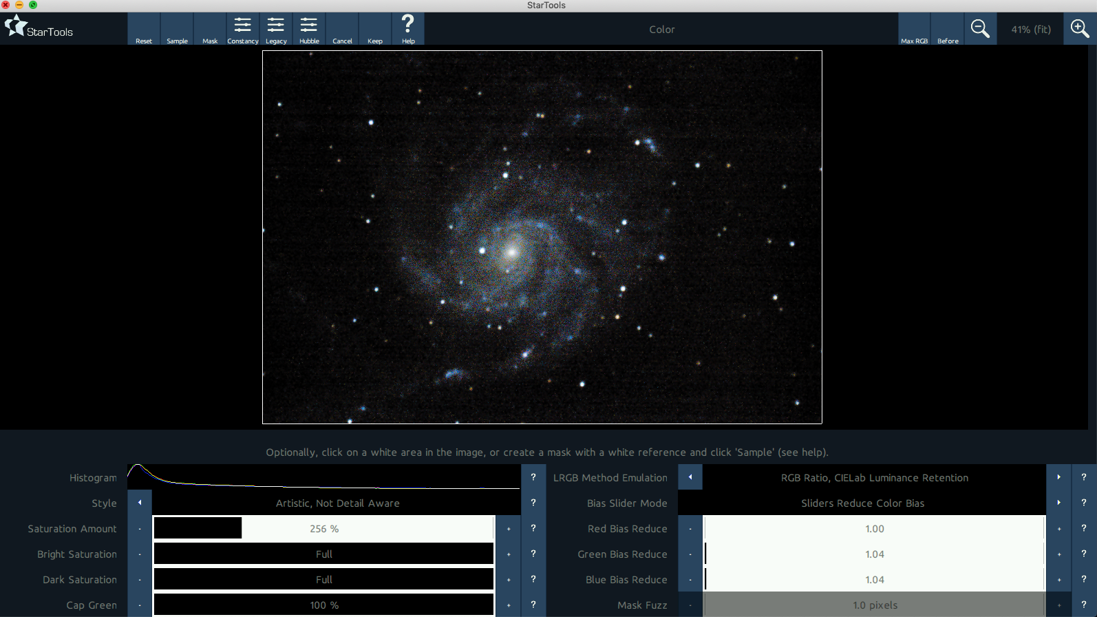

Étape suivante, ajustez la balance des blancs et la couleur réelle de l'objet avec COLOR. Les paramètres sont dans la capture d'écran

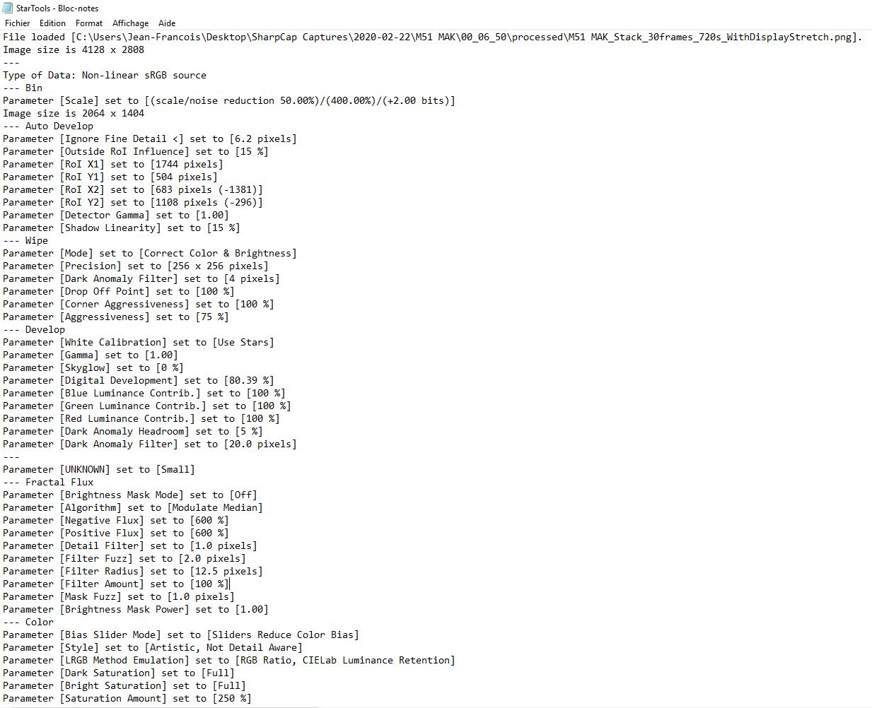

Sachez que Startools conserve dans son répertoire, un fichier .txt qui enregistre chaque paramètre, pour chaque objet traité.
Si dans un mois, je me redemande comment j'ai pu arriver à ce résultat sur M51, je retrouverai les réglages en fouillant dans ce startools.txt

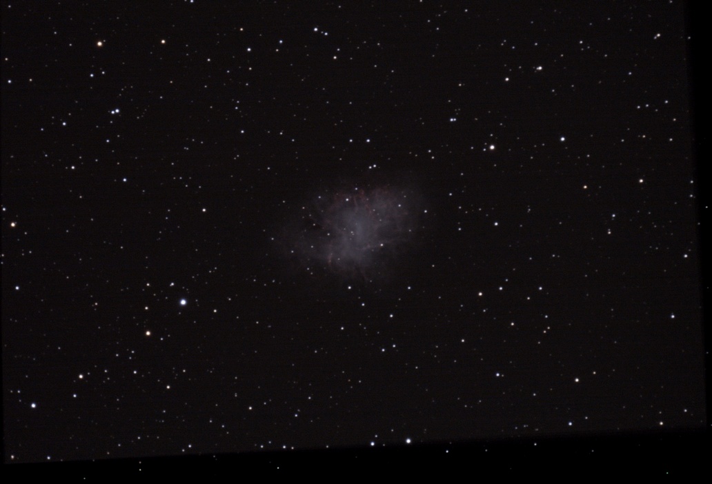

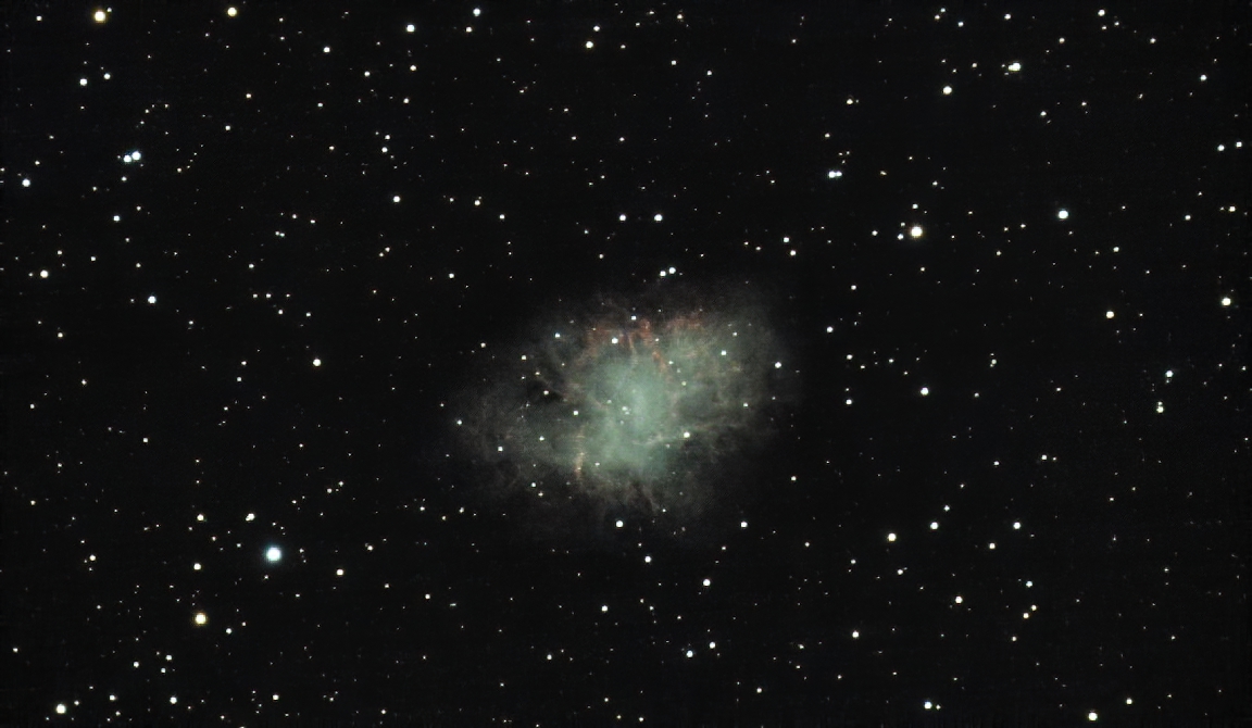

Je vais voir une dernière fois M1 cette année, et lui faire subir ce que j'ai appris récemment.
En 75x8s, gain = 36000/72000 + darks
Avec post-traitement Startools (merci @elpajare ) de m'avoir poussé!
Et avec un DeNoise de Topazlabs. Je suis content de moi! J'ai quand même la cervelle qui surchauffe! :ninja:

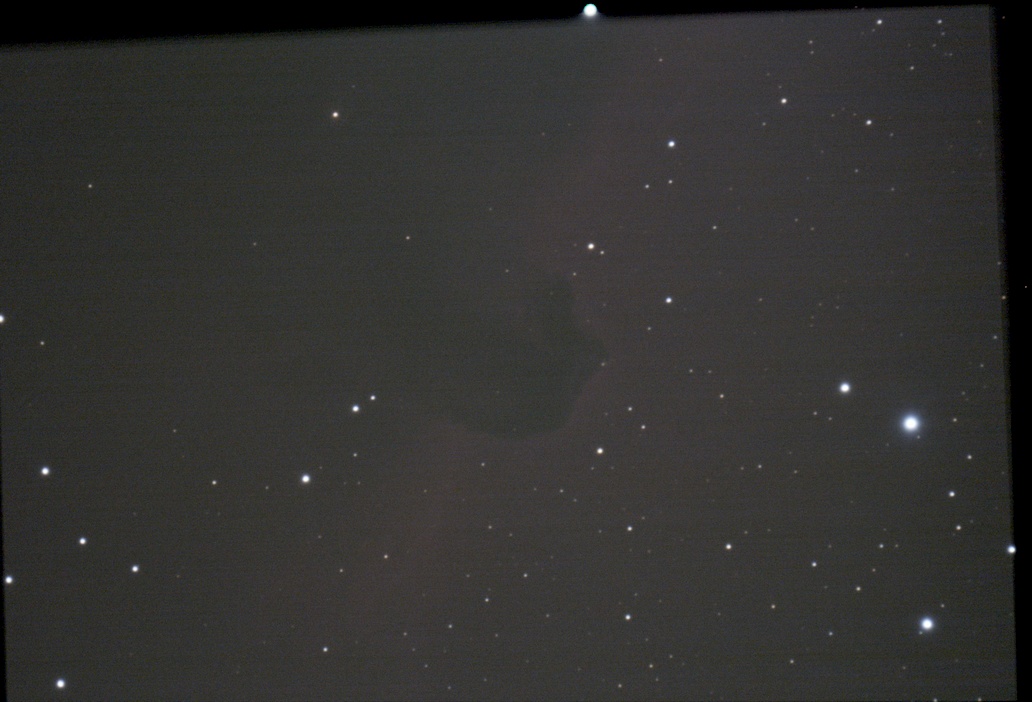

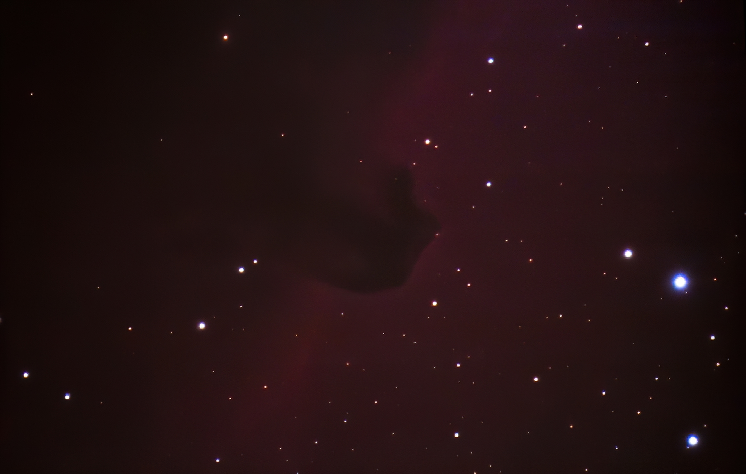

Message par turbojf » 27 févr. 2020, 22:37
Après une douche et le passage d'un pyjama, je poursuis ma route au travers des nuages.
Direction Orion avant qu'elle ne passe à l'ouest.
La tête de Cheval, au MAK f/15 + 294C, en 106x8s, la brute:
et la post-traitéE comme M1 plus haut.

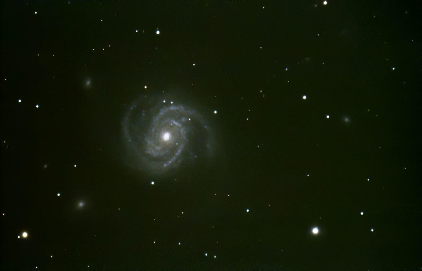

Je laisse Orion pour rejoindre une galaxie spirale du Lion, M96. Ça se complique, le ciel se charge, je suis contraint de stacker par intermittence en surveillant la caméra d'ambiance.
25x24s g=72000/72000, post-traitement idem
Si les nuages le permettent, je vais rester un peu sur M96 afin de faire apparaître ses bras spiraux périphériques
elpajare
Messages : 664
Localisation : Begur-Spain
VA#4 de TurboJF, avec MAKSUTOV 180 SW
Message par elpajare » 27 févr. 2020, 23:21
Lorsque vous êtes dans Autodev, créez un ROI rectangulaire qui couvre les parties faibles et une partie de la zone centrale, cela vous aidera à mettre en évidence les spirales faibles

Message par turbojf » 27 févr. 2020, 23:25
Là, j'ai dessiné un carré qui couvre l'ensemble de la galaxie.
Pas bon.
elpajare
Messages : 664
Message par elpajare » 27 févr. 2020, 23:28
Non, faites un rectangle étroit qui couvre les spirales faibles et une partie du centre. Ne couvre pas toute la galaxie

22 minutes de pose cumulée.
Après Startools, DeNoising et Sharpening en mode manuel dans Topaze
Ok pour les rectangles, je passe à M100.

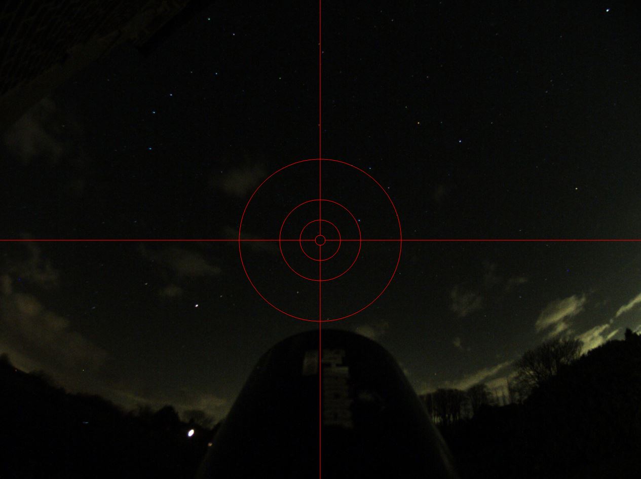

La Grande Ourse est maintenant exploitable, M51, M101, etc, tant de chose à voir.
Pour l'instant, binoscope pointe sur M100.

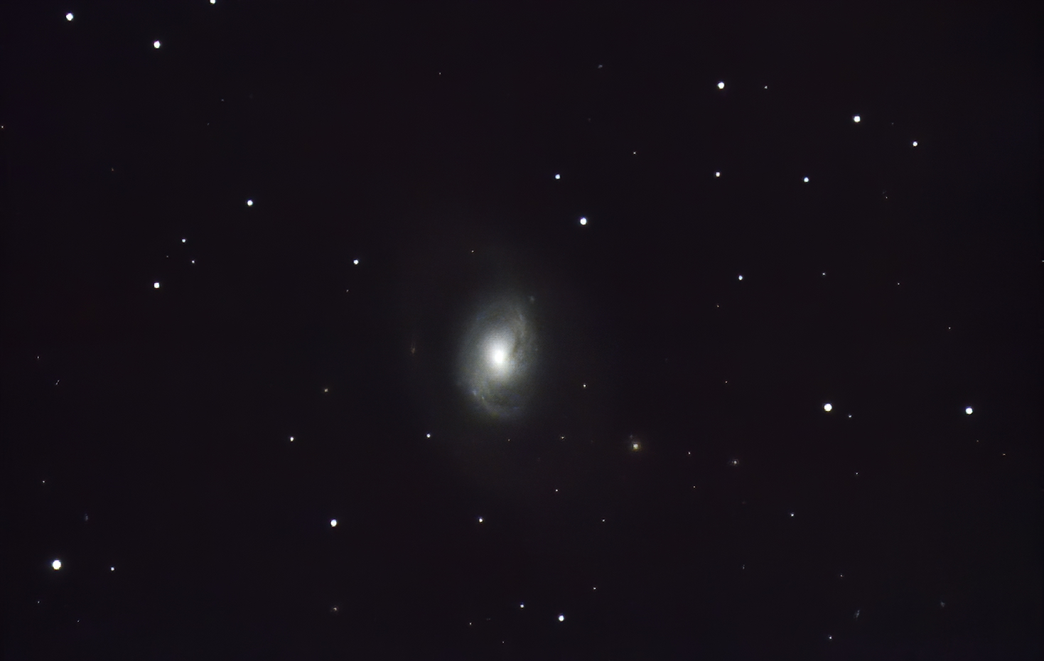

M58, jamais vue, alors je profite de mon passage dans la Vierge. Le ciel s'éclairci.
M58 telle que sortie de ScharpCap, après 23 minutes :oops:
m58 mak_Stack_83frames_1992s_WithDisplayStretch.jpg (220.88 Kio) Consulté 4547 fois
Edit du 28/02/2020 18:49: Et après traitement
