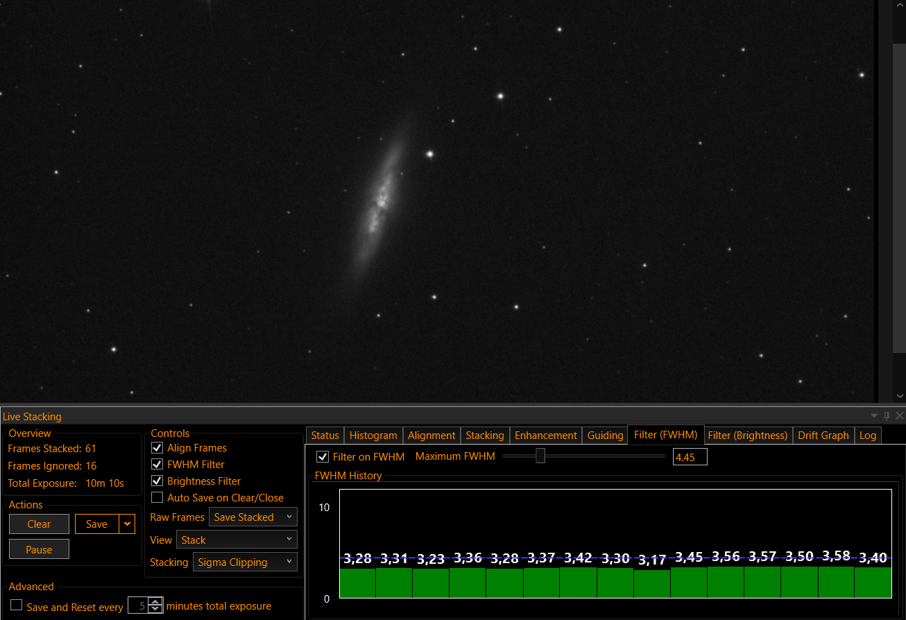

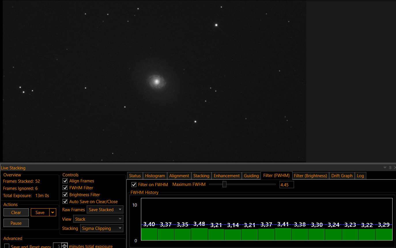

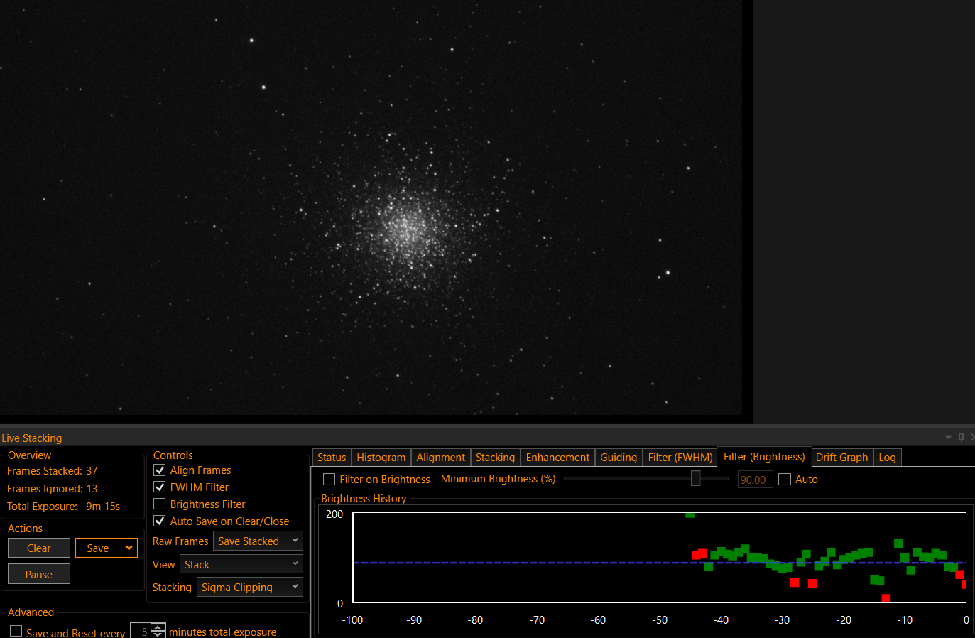

Message par soulearth » 22 mai 2022, 20:25
La météo avait prévu un grand beau temps pour hier soir ... Et naïf que je suis, je les ai cru. Trop content à la perspective de pouvoir un peu observer.
Bon clairement la météo s'est plantée car nous étions la dessous:
Les nuages ont rendu la soirée très galère mais le matos était sorti alors je l'ai utilisé.
Le filtre L-pro a été d'un grand secours. La réverbération des nuages renvoyant un ciel encore plus lumineux que d'habitude.
## NGC4459 - C21 ##
Stoppé en plein vol après 6min a cause d'un ciel nuageusement obscur...
##NGC4438##
## M94 ##
## M13 ##

Message par soulearth » 22 mai 2022, 20:33
Oui, je suis meme assez content de M94 et M13 qui ont été fait dans un moment de transparence plutôt clémente. Mais le platesolv a peiné toute la soirée par manque d'étoiles, et quand le platesolv peine c'est moi qui transpire.

Message par soulearth » 22 mai 2022, 23:13
Oui effectivement. C'était le cas pour une bonne partie de la France et Paris n'était vraiment pas épargné. De la chance, oui certainement un peu, mais c'est aussi le résultat d'une obstination excessive. Honnêtement j'aurais du plier les gaules plus tôt.
Mais ça m'a permis de constater 2 choses.
La première le filtre l-pro se marie très bien à la 290. Le second, la fwhm sharpcap varie de 2.9 a 3.9 entre le Zenith et disons 40°de hauteur. Je ne sais pas si c'est uniquement le ciel ou si du bougé mécanique vient s'ajouter à l'effet. Ça commence a être notable comme variation.

Message par soulearth » 02 mars 2023, 23:18
Ce soir retrouvaille avec bombinette.
Et pour l'occasion, un filtre tout particulier, le Night Sky H-Alpha Optolong.
Fitre mi-visuel mi IR proche. Pour les gens qui ne veulent pas avoir a choisir.
Et entre mon ciel et la lune, il fallait bien ça. Les 3 sigma ne seront tout de même pas respecté par faute de trop de font du ciel. Oui oui, je suis sérieux. :lol:
M82, le tout en 10min ...
Expo 10s G198 & filtre Night Sky H-Alpha
Dernière modification par soulearth le 03 mars 2023, 12:36, modifié 3 fois.

Message par soulearth » 03 mars 2023, 00:23
Bon l'infra-rouge c'est sympa, ca fonctionne, mais il faut trouver les cibles qui s'y prêtes. Donc préparer un peu, ce qui n'est pas mon cas.
J'ai perdu pas mal de temps sur des objets qui manifestement n'étaient pas pro IR.
J'ai trouvé ces sites qui aide mais c'est un peu tard pour ce soir :
http://ned.ipac.caltech.edu/
https://skyserver.sdss.org/dr17/VisualT ... =0.84&opt=
https://ned.ipac.caltech.edu/level5/Elm ... rames.html
Et surtout:
viewtopic.php?f=12&t=2804&hilit=images+infrarouge
Merci @ouki ;)
Dernière modification par soulearth le 03 mars 2023, 12:37, modifié 1 fois.

Message par soulearth » 03 mars 2023, 00:39
NGC 4631
Voila ca va mieux quand la cible se prête au jeu. Le boulet :oops:
En 20 min.
Dernière modification par soulearth le 03 mars 2023, 12:38, modifié 2 fois.
