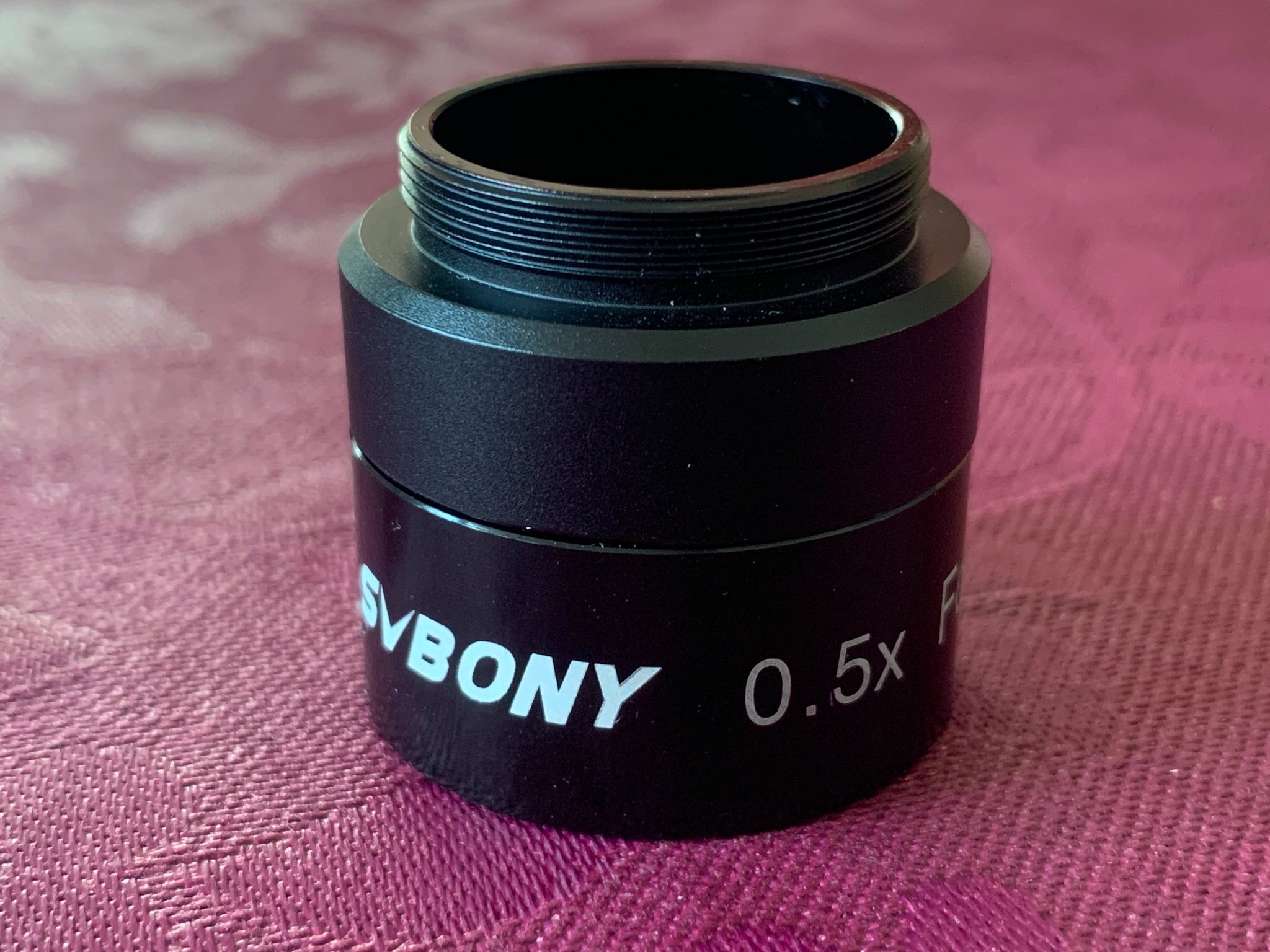

Message par Tibox » 25 oct. 2020, 11:40
Tibox a écrit : ↑
28 sept. 2020, 23:40
19 sept. 2020, 03:15
C'est cette bague là --> https://fr.aliexpress.com/item/32791074 ... wwUo0&mp=1
Je viens de recevoir la bague svbony et je te confirme c'est bien 30mm sans le filetage C mâle.
Il y a environ 26mm de filetage M28.5 femelle (filetage intérieur).
Maintenant, en attendant l'altair 0.5x (oui j'ai craqué aussi, par curiosité et faible prix), j'hésite à soit scier cette bague de 30 mm pour en faire un adaptateur C/M28.5 le plus court possible pour ensuite jouer avec des bagues C, ou bien essayer ton astuce de RdF variable avec des bagues intérieures pour tenir la lentille...
@Caprice, finalement j'ai tranché, c'est le cas de le dire. J'ai scié pour ne garder que 10 mm de longueur, ce qui en fait l'adaptateur C/M28.5 le plus court du marché. 7€ sur ali + 1h de patient sciage à la scie à métaux. Un peu de marqueur noir pour faire bien propre et hop, à moi les tests de réduction comparatifs entre svbony et altair (ou autres RdF). Je vais me préparer une petite matrice de tests et je partagerai les résultats ici.
Et que vive le CP en VA sans suivi sur dobson !!
Dernière modification par Tibox le 11 avr. 2021, 18:54, modifié 1 fois.

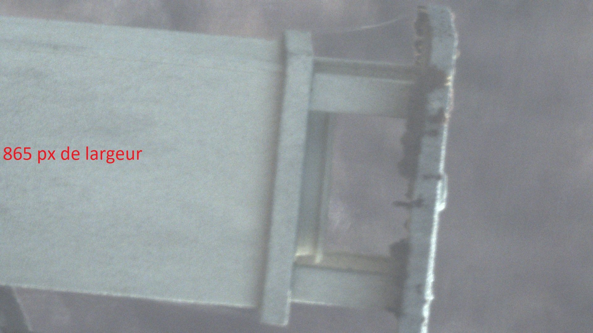

Message par minsc » 26 oct. 2020, 14:20

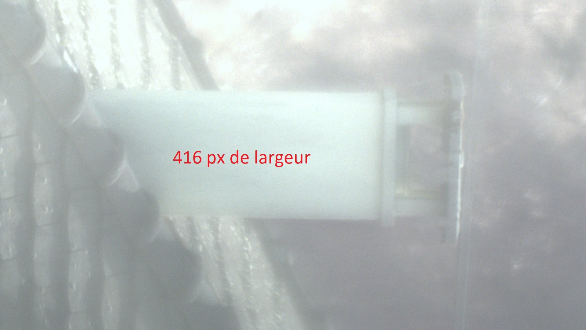

minsc a écrit : ↑
12 sept. 2020, 21:05
Tibox a écrit : ↑
12 sept. 2020, 19:32
C'est bizarre cette histoire. As-tu déjà calculé où était le plan focal de ton tube? Avec la Lune et un calque par exemple, comme ceci :
Sur le même tube que toi j'ai calculé environ 77 mm depuis la base du PO. Donc ça ne devrait pas être très différent pour toi.
53 mm de back focus avec ton RdF, ton capteur devrait être à 24 mm du PO.
Tu as une photo de ta cam montée ?
Sans RF
Avec RF (on ne vois que le début de l'allonge
Les 2 sur une cible à+ou- 100m.
Pour le plan de focale, je testerai à l'occasion quand la dernière aura décidée de faire de nouveau ses nuit complète 🤬.
Pour les 24 mm du PO, l'origine de la mesure de fait au bord du tube du télescope ou d'une autre référence?
Je vais lire plus sérieusement ton premier post, sans les gamins dans les pattes. Je suis technicien, je devrais pouvoir me débrouiller et éviter de te faire perdre du temps. :doh:
Débarrassé des gamins hier, mais un temps de m*, j'ai continué mes tests avec le RF Kepler 0.5
avec RF
avec RF
sans RF
sans RF
ce qui donne une réduction d'environ 0.48.
Et le positionnement de la cage du Flextube pour avoir ce résultat:
positionnement cage flextube
A confirmer en condition réelle, mais dans cette position j'ai de la marge avec le PO

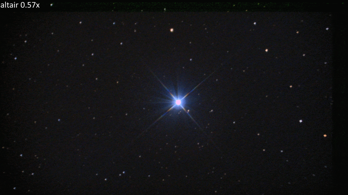

J'ai profité d'une soirée sans nuage (mais bien fraîche !) pour faire mes tests comparatifs entre le RdF svbony 0.5x et l'altair 0.5x.
J'ai joué avec différentes bagues pour avoir trois niveaux de réduction que je peux comparer une à une. J'ai deux spacers de 1 et 2 mm qui arrivent tranquillement de Chine, pour des réductions encore plus finement ajustées, mais c'est déjà bien parlant avec une approximation vous allez voir !
Voici les différents écartements testés, et les réductions théoriques/effectives (calculées grâce à SiriL) :
J'ai visé l'étoile Algol qui était assez haute ce soir, pour avoir des aigrettes et faciliter la mise au point, et comparer la coma avec les étoiles secondaires en périphérie.
Voici le résultat compilé en 2 GIFs animés (cliquer dessus pour voir l'animation !) :
Je trouve que les résultats parlent d'eux-mêmes.
L'altair ne s'en sort qu'à réduction faible (0.57x), il produit beaucoup moins de coma que le svbony à réduction similaire.
En revanche, à plus forte réduction (0.45x), c'est tout l'inverse, le svbony l'emporte haut la main, l'altair donnant des résultats catastrophiques avec des grosses patates en guise d'étoiles, y compris à du 0.52x, ce qui est censé pourtant être la valeur optimale constructeur !
On dirait même que le svbony donne un meilleur résultat en 0.45x qu'en 0.51x, ce qui est étonnant et plutôt bienvenu pour une réduction de f/d maximale, pour nous autres dobson manuels. ;)
En conclusion :
Réduction légère ~0.57x, winner : altair
Réduction forte ~0.45x, winner : svbony
Meilleure qualité (coma minimale) : altair en 0.57x, mais au détriment du rapport d'ouverture et du champ...
Quand j'aurai mes spacers j'essayerai de faire encore quelques tests sur l'altair avec des réductions inférieures à 0.57.
Mais pour l'instant, le svbony s'en sort vraiment très bien pour 12€...

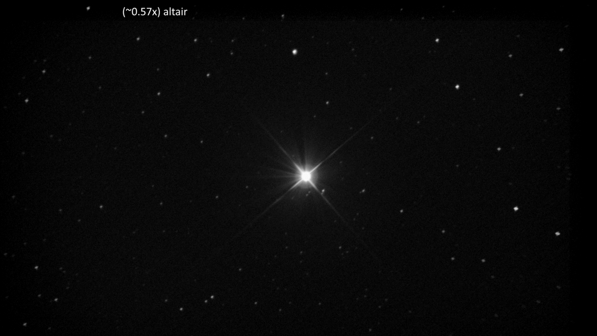

Message par Tibox » 05 nov. 2020, 21:15
Je continue mon benchmark.
On disait donc que l'altair ne donne des résultats acceptables qu'avec un facteur de réduction faible (0.58x), et le svbony c'est un peu l'inverse.
Pour illustrer ça, j'ai fait encore des gifs animés (cliquez pour voir l'animation), en alignant précisément les rendus des 2 RdF. Je les ai passés en noir et blanc pour ne pas être perturbé.
Y'a pas photo, l'altair est loin devant !
Et puis finalement dernier comparatif, altair 0.58x versus svbony 0.45x, pour voir si ça vaut le coup de sacrifier du champ et un f/d plus faible :
Bon, si on prend juste le champ couvert par l'altair sur le svbony, ok le svbony fait une coma atroce sur les bords, mais a l'avantage d'offrir un suivi plus facile et une captation de lumière plus rapide aussi. Je ne sais pas trop quoi en penser, ce qu'il faut privilégier... Je ferai d'autres tests comparatifs avec différents paramètres.
Je vais sans doute un peu trop loin dans mes essais, mais je me dis qu'un mauvais RdF ou une mauvaise réduction, peut ruiner tous les efforts mis ailleurs, c'est un élément capital.

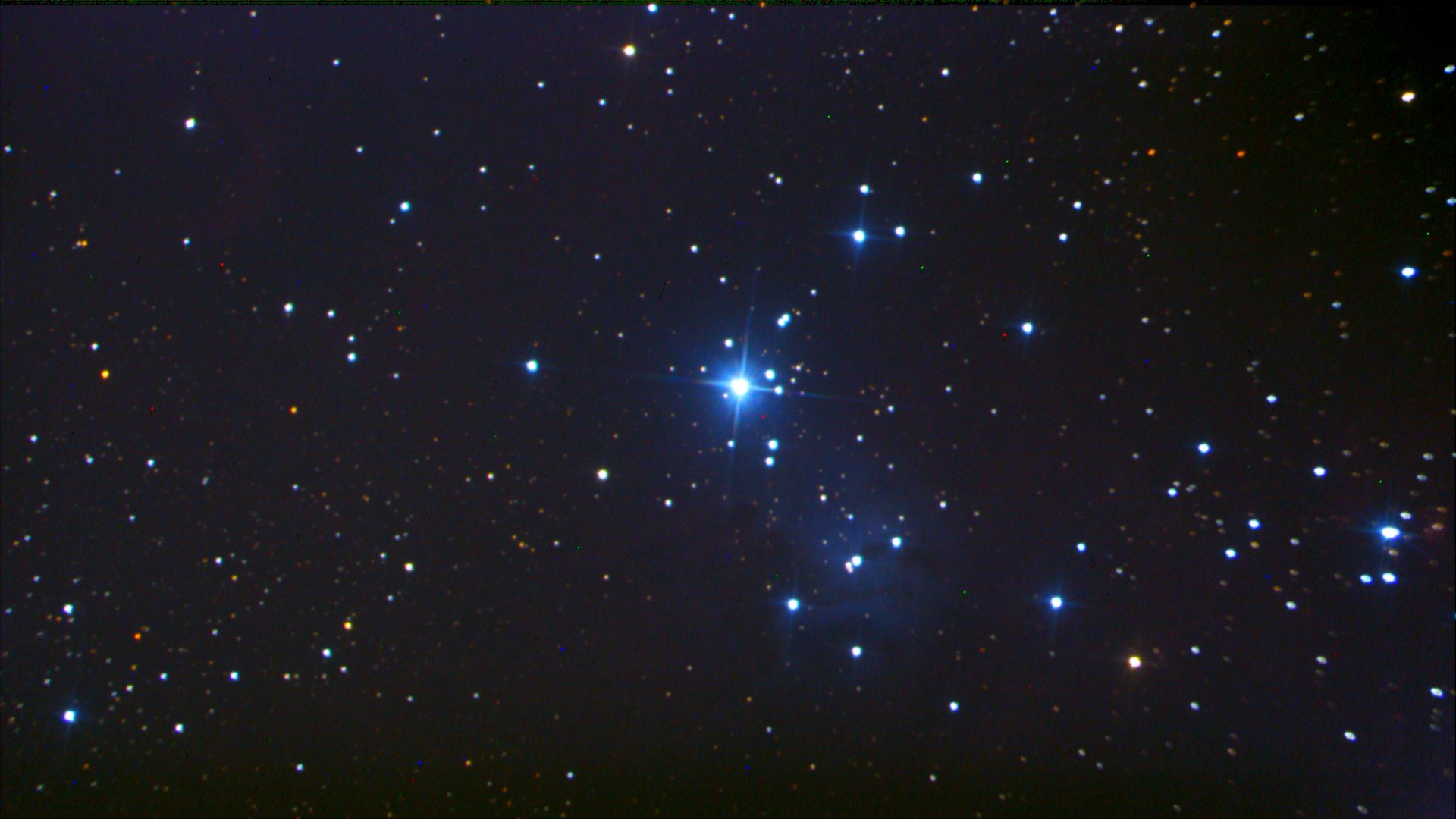

Message par Caprice » 14 déc. 2020, 01:14
RDF TS Optics, reçu. Un peu déçu par le résultat, je ne sais pas si je peux faire quelque chose, ou s'il est defectueux ou si enfin c'est normal.. :?
Avec un espacement de 43,5 mm, j'obtiens une reduction mesuré par astrometrie à 0,58, ce qui voudrait dire, selon le fichier excel que sa focale est plutôt de 105mm.
Mais c'est surtout au niveau image que c'est très disparate, regardez :
(15x16s @ gain 1100 ni dark ni flat)
La déformation est plus forte à droite qu'à gauche encore

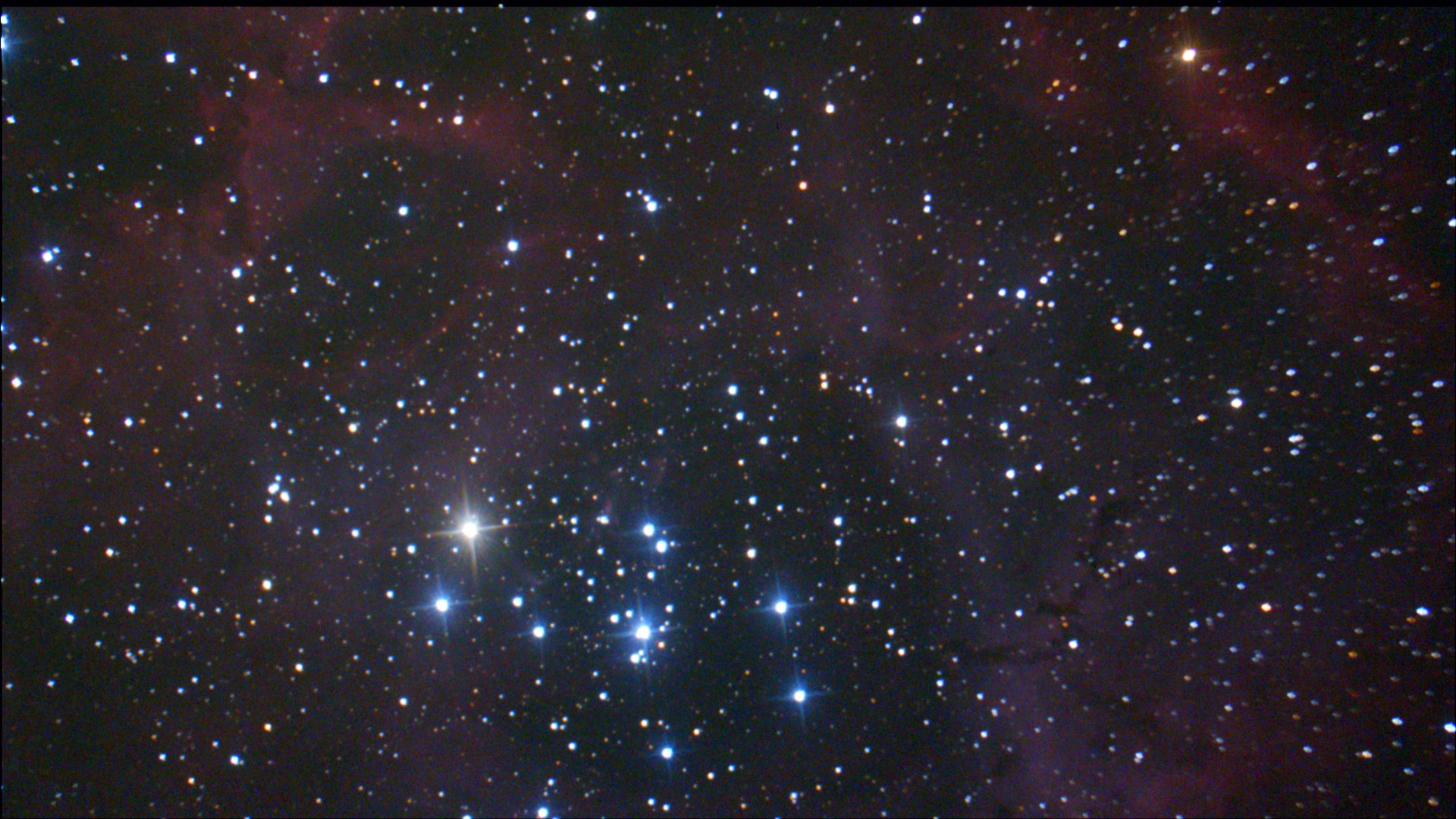

Message par Caprice » 14 déc. 2020, 01:58
La même zone encore avec rdf + filtre IR-UV svbony
ça n'améliore pas vraiment les choses?
Peut-être faudrait-il que j'arrive à changer l'espacement pour de meilleurs résultats :think:
Par contre, quel confort d'avoir plus de champs et quelle rapidité gagnée aussi grâce à la réduction, c'est vraiment appréciable c'est clair.
Ici sur la Rosette en juste 10x30s à gain 1100, rdf + filtre uv/ir:
Mais j'ai quand même un bon quart de l'image vraiment.... pas terrible :?
