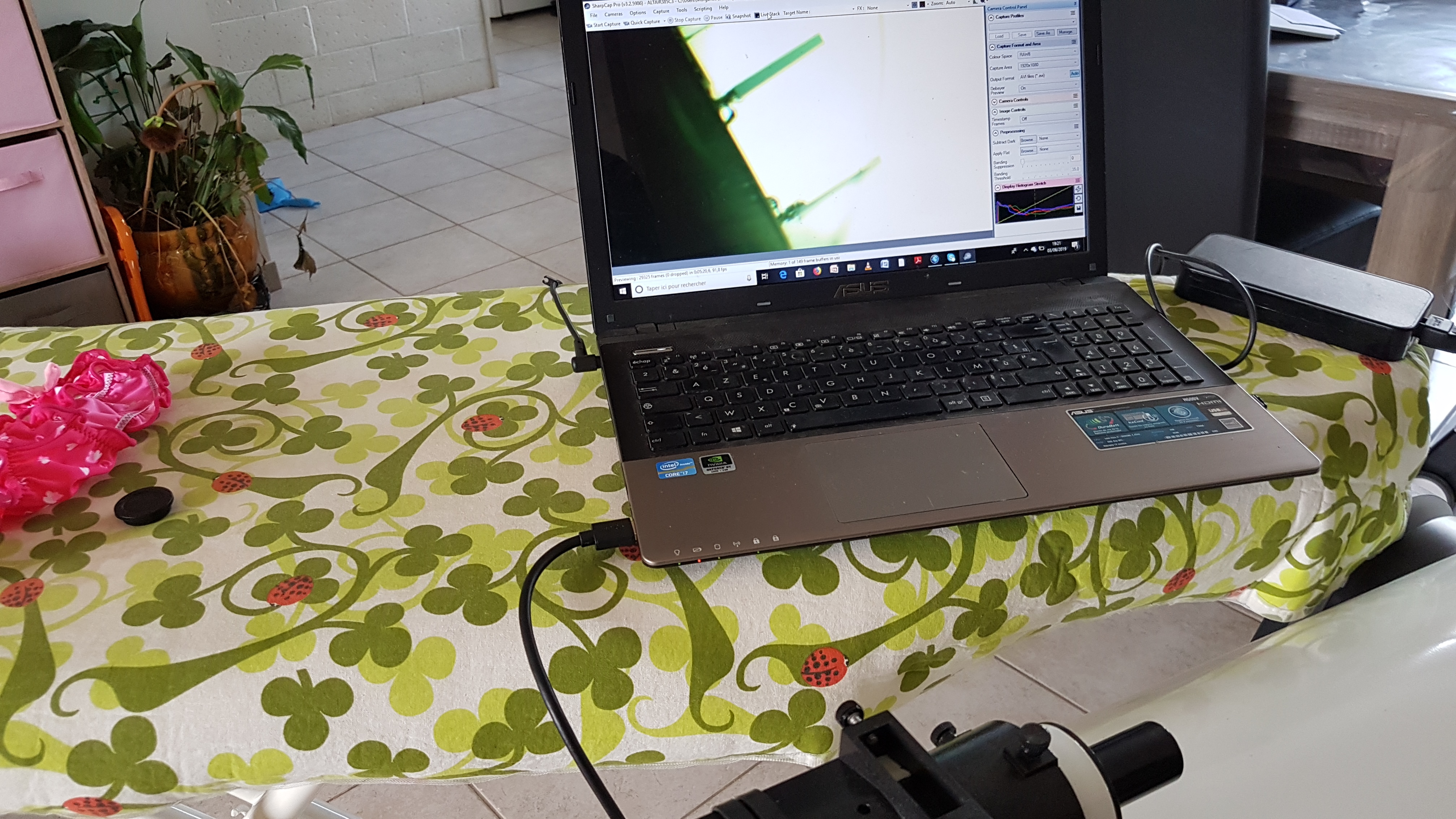

Tu n'as pas besoin de lancer ni le stack , ni enregistrer quoi que ce soit ,quand tu auras regler l'expo et le gain l'image doit apparaître essaye de jour sur un objet au loin-Morgan45astro a écrit : ↑03 juin 2019, 15:47je lance le live stack ou y a t'il possibilité de voir l'image affiché sans live stack dans un premier temps?
PAS le soleil Hein , des toits , des arbres , les réglages ne seront pas du tout les même de nuit , mais au moins tu apprivoises la bête sans stress .

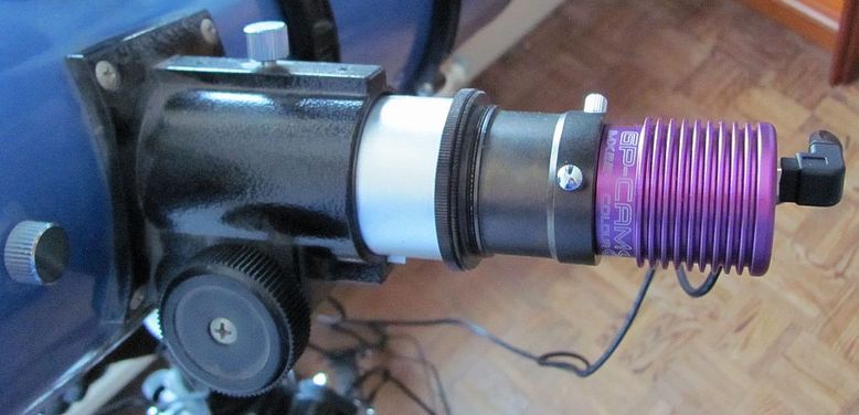

Le 150/750 sort directement en 1.25" çà donne çà: (Je ne sais plus si la photo a été prise avec ou sans RdF, mais je suis sûr d'avoir la MaP avec le RdF avec la bague de 20mm)Morgan45astro a écrit : ↑03 juin 2019, 14:17Bonjour @pejive du coup ton montage final ressemble à quoi? tu as une photo?
tu mets du coup la caméra directement à la place de l'oculaire? ou dans le 2'' avec un adaptateur maison?
Morgan
*Pour mesurer la distance focale du réducteur: former l'image d'objets éloignés sur un écran blanc et mesurer la distance réducteur écran (employer un esclave soit pour tenir le RdF soit pour faire la mesure

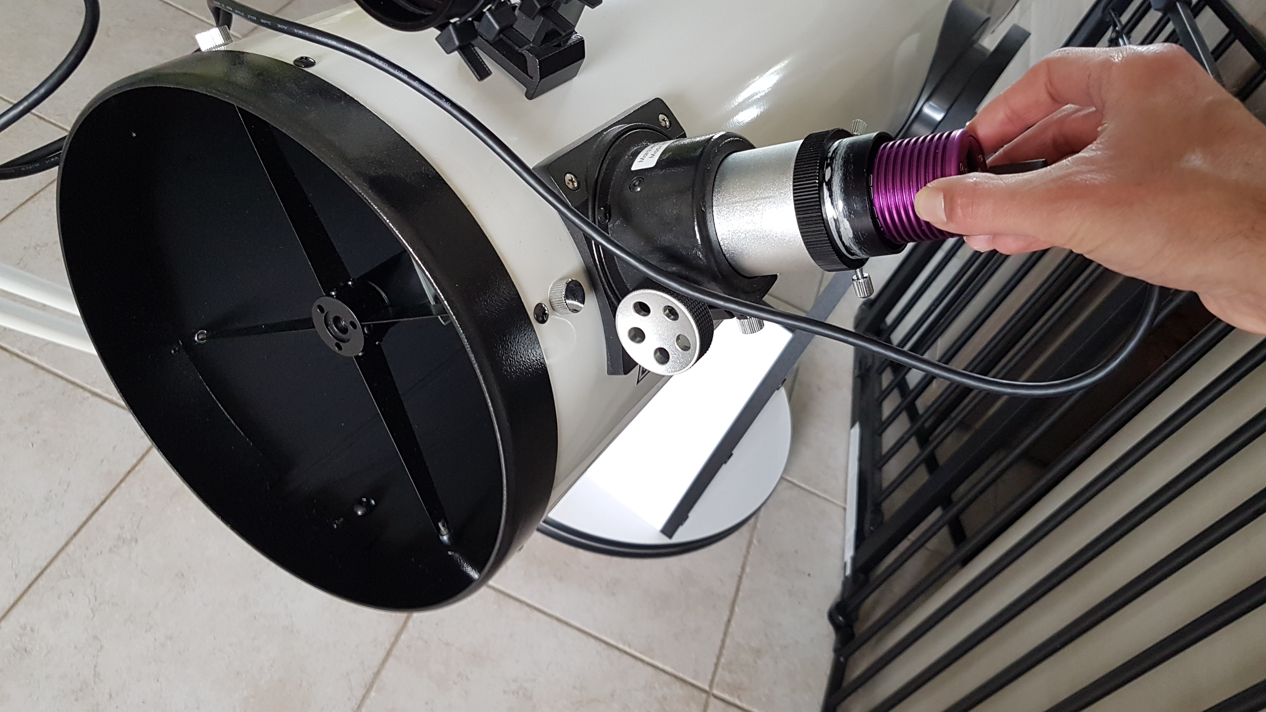

La photo de ton scope... c'est avec ou sans RdF ?
Tant mieux si tu n'as pas besoin de l'adaptateur négatif... maintenant compare les 2 photos du chateau d'eau pour calculer la réduction que tu as avec le RdF

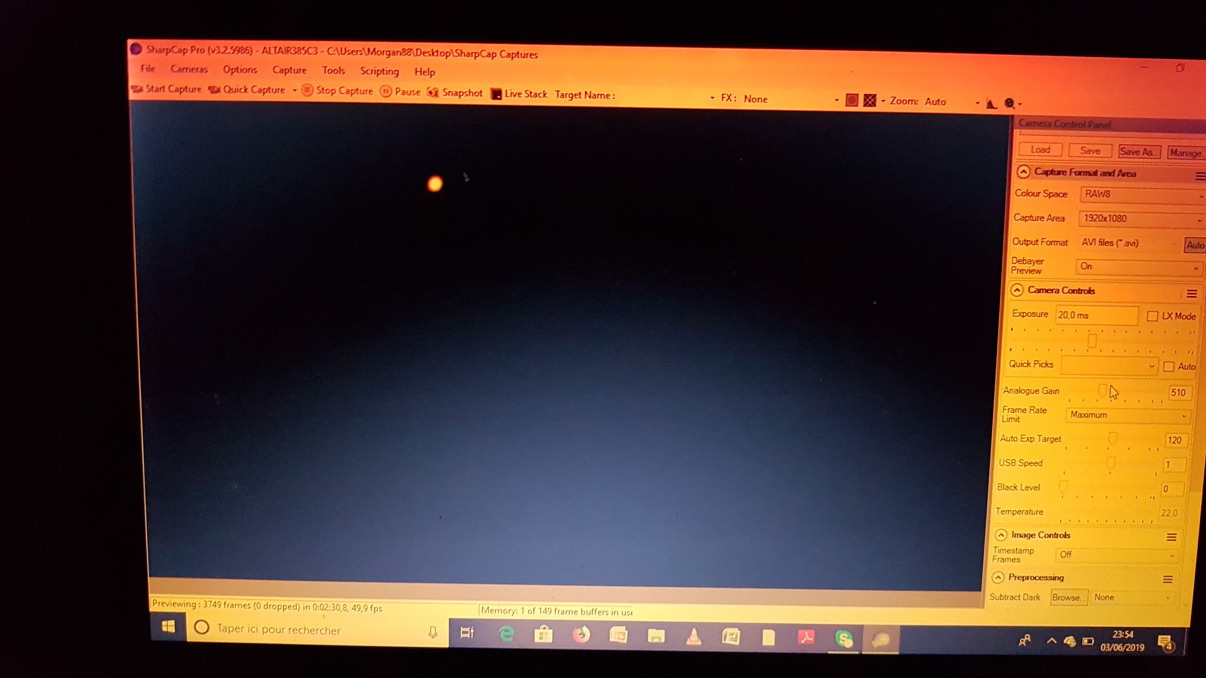

Bon ma soirée n'a pas été concluante. Malgré un super ciel sans nuage, il y avait beaucoup d'humidité et de la buée apparaissait rapidement sur les différentes lentilles ce qui aidait pas ainsi que sur le telrad (je vais devoir me construite un pare buée maison).
j'ai pas réussi à faire une mise au point correct sur les étoiles (cf photos)
le live stack n'arrivait pas à faire des acquisitions, les images allaient en erreur...
je ne comprends pas pourquoi
les images stackées sont enregistrées où?
Dernière modification par Morgan45astro le 04 juin 2019, 01:43, modifié 1 fois.

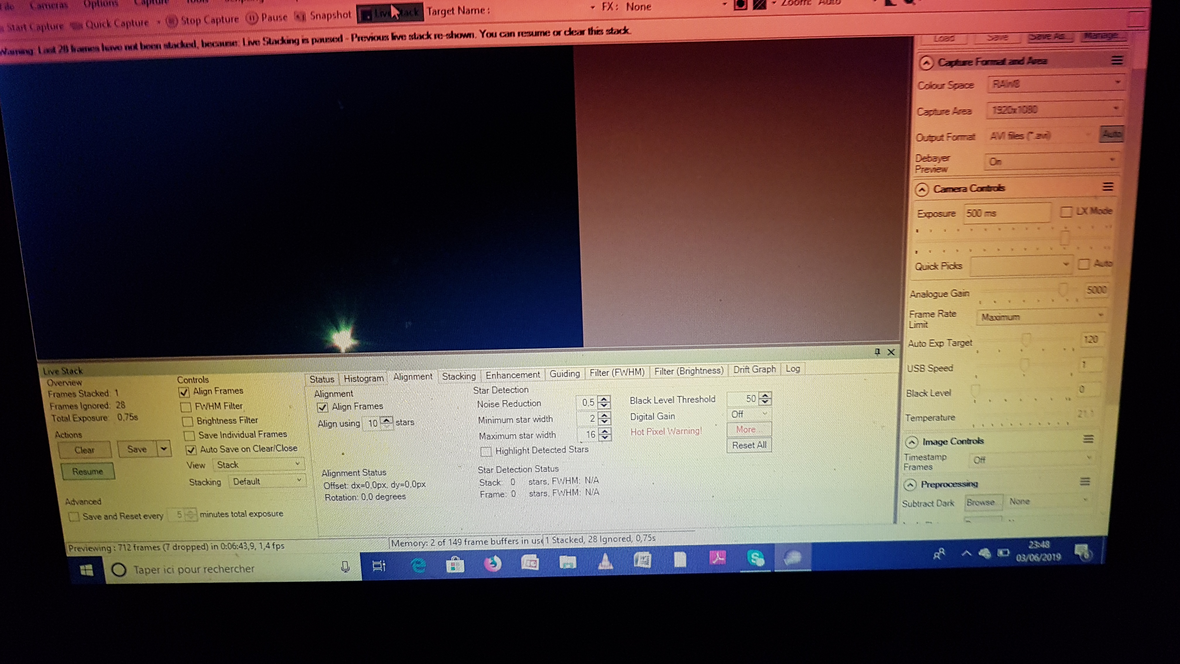

- pejive
- Messages : 11932
- Localisation : 33
Re: Problème reconnaissance caméra sur sharpcap 3.2
Pour que le stack fonctionne il faut avoir au moins 10 étoiles visibles dans le champ.
Essayer d'ajuster le gain digital (dans l'onglet Alignement) et l'histogramme
Quand tout va bien voilà ce que çà donne
Mais parfois çà ne stacke pas même avec suffisamment d'étoiles
Les images sont stockées dans le dossier "Sharpcap captures" généralement placé sur le bureau.
(personnellement je l'ai installé dans mon disque dur)
Il patauge un peu , mais normal c'est comme les meubles ikéa je crois que la notice est restée au fond du carton
Bon c'est déja ça , il voit quelque chose .
Mais j'ose pas dire j'ai l'impression que ce n'est pas une étoile ? , ou sont les aigrettes ? .
Il était 23h47 , tu as pointé au sud , assez bas sur l'horizon ?
La dernière , trop de gain , tu est a fond a 5000 , la première les réglages sont pas mal je pense.
Pointer une seule étoile c'est pour faire la MAP
Tant que tu n'as pas 10 étoiles, pas la peine de stacker çà ne voudra pas empiler ( on va dire comme ça pour l'instant).
dans les paramètres tu lui dis au logiciel ou tu veux que ça sauvegarde .
Commence par une petite video ou prends quelques photos juste pour voir ce qui ce passe .
aller courage
Regarde et lis un peu là : ( si comme moi nul en anglais - fait la traduction des pages )
http://cameras.altairastro.com/categori ... tructions/
Et la notice de Robin sur ScharpCap (meme si tu ne retiens pas tout , tu reviendras dessus plus tard)
aller courage

Bonjour à tous
et encore un grand merci pour toutes vos réponses...
est ce normal? est ce un problème de MAP? collimation? ou juste une surexposition?
moi je pensais que l'étoile sortirai sur quelque chose de plus "visuel" (cf photo)
la première photo qui est peu exposée c'était jupiter
les autres photos c'est Vega. Le problème c'est que si je surexposais pas, je ne voyais aucune autre étoile... étrange. après peut être effectivement de la buée sur la lentille du capteur ou sur le rdf que je n'aurai pas vu, le telrad étant très embué ce soir là et mes pochettes avec les cartes toutes mouillées de rosée
donc aucun visuel sur les objets éventuels du ciel profond
autre question pour votre vue, avez vous des techniques pour limiter l'effet lumière du PC qui après demande une réadaptation assez importante pour les recherches dans le ciel étoilé.
Dans le concret, sur quels paramètres jouez vous quand vous stackez? le gain, l'exposition oui. Sur le black level? sur les histo?
quand vous mettez vos photos avec frames = et temps en s, vous reglez çà où? c'est le logiciel qui vous l'indique à la fin du stack?
Bonne journée à tous
les tests sur ciel noir sont compromis sur plusieurs jours vu le temps pourri. peut être ce soir ils annoncent éclaircie, à voir sur le ciel si c'est assez dégagé quand même
