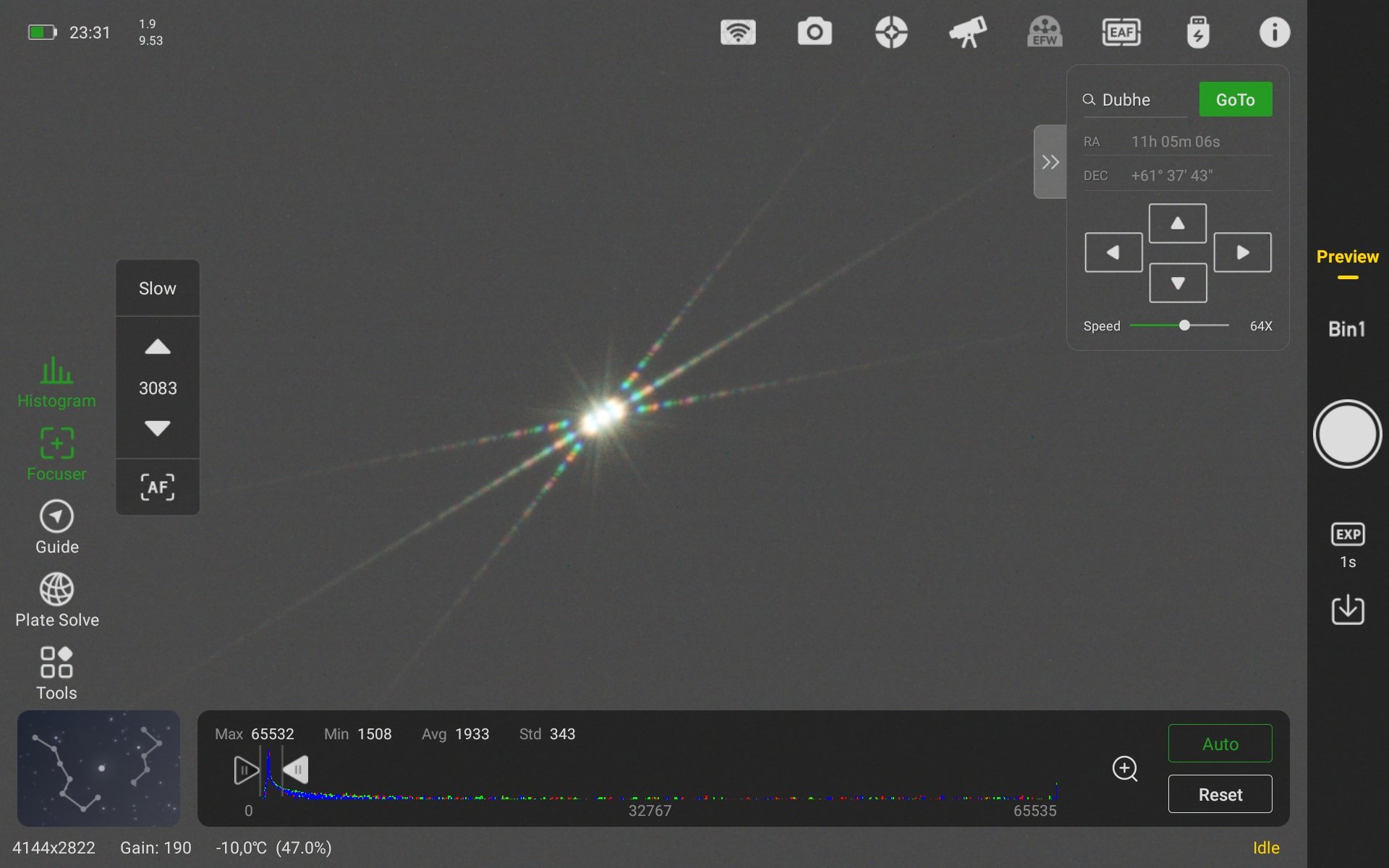

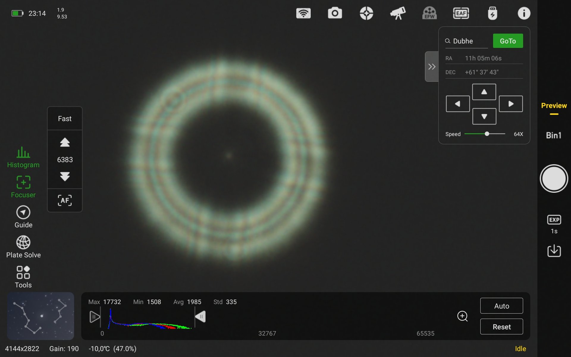

NON. C'est encore trop tôt pour ajuster la collim sur étoile peu défocalisée. Tu as encore un défaut de décentrage suffisamment visible avec l'étoile très défocalisée.
C'est plus délicat à l'étape suivante et ça demande des mouvements encore plus fins. Donc non, affine encore à l'étape très défocalisée.

J'insisterais uniquement sur le primaire. Vu le défaut d'excentration qui reste, tu ne maîtrise pas encore assez cette étape pour vouloir refaire une passe d'affinage tilt+secondaire+primaire.
Le petit écran de tablette n'a pas l'air de t'aider. Si tu as l'occasion de connecter un écran plus grand...

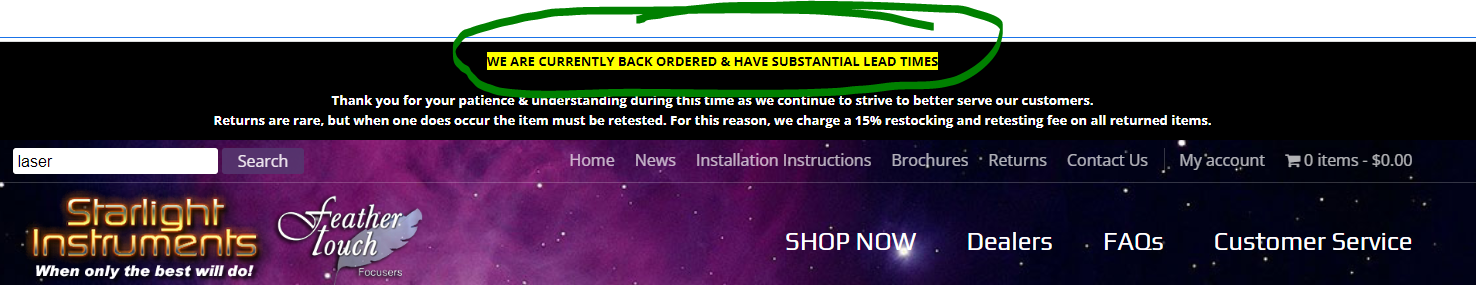

la fab et la commercialisation des lasers Howie Glatter a été reprise par Starlight Instruments.
https://www.starlightinstruments.com/?s=laser
Mais faut être bien patient apparemment...
J'ai récemment attendu un adaptateur tout bête 3 mois de chez eux.
Mais tout est relatif: c'est rien en comparaison de ceux qui attendent un réducteur Starizona depuis un an et des brouettes...

Un an ? T’es gentil. Il est en rupture depuis fin 2019 au moins.

Par contre, je vais m'approcher de la valeur que j'aurais peut-être pu atteindre hier soir, mais je ne saisis pas ce que je suis supposé faire de plus après cela qui nécessite de rester sur le niveau le plus défocalisé avant d'affiner !?
juste recentrer encore un peu mieux selon l'axe de la flèche rouge. Si tu regardes attentivement les anneaux de diffraction en haut à droite, il sont pus resserrés que ceux en bas à gauche. Donc tu peux encore recentrer un peu.

Bon, c'est parti, il y a un peu de vent, mais j'ai quand même pu travailler au corps l'étoile défocalisée, ça m'a l'air pas mal du tout !
J'ai fait le réglage en regardant en intra puis en extra focale pour voir si c'est homogène, et cela semble être le cas...

Après la MAP habituelle, j'ai commencé mon travail en regardant ce que cela donnait en EXTRA focale :
Puis en INTRA focale :
Ensuite je me suis mis au travail, et à la fin, après avoir joué légèrement de la vis A et B (en gros 10H00 et 14H00 pour le positionnement, pour mémoire) voici le résultat :
Re MAP avant la prise de photos :

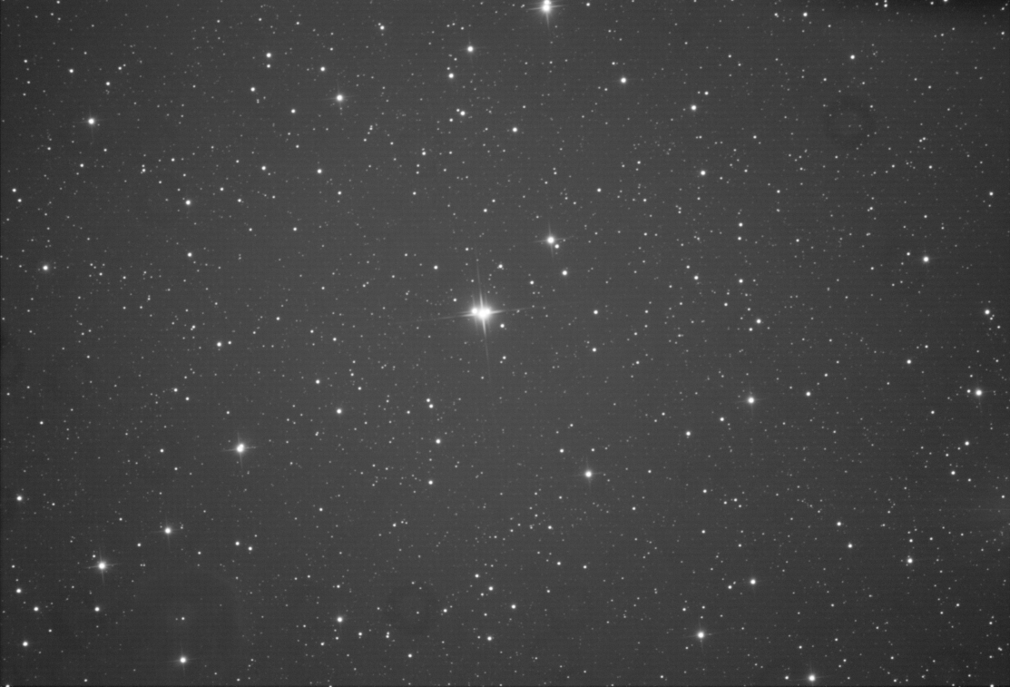

Et voilà le résultat sur IC 1396 :
Voici la version stacked avec une vingtaine d'images :

Le problème c'est que ta map n'est pas au centre du capteur (ça peut être voulu, mais dans ton cas ça m'étonnerai) , et que la courbure de champ n'est pas correctement corrigée (BF ou correcteur pas adapté. Ce sont les deux points à fixer en premier et seulement ensuite tu fais tes réglages d'alignement.
Cela ne sert à rien de tout aligner si c'est pour modifier le montage du train optique par le suite, par exemple pour le BF.
Ta map tu l'as fait comment, c'est une routine d'AF, tu as calculé ta CFZ, ton Step Size, et compensé le backlash de l'EAF ?
Dans l'ordre, c'est map et correction de champ optimal (en fonction de ton optique) ensuite tu corriges l'éventuel tilt résiduel du capteur (rare sur un petit capteur 4/3 ed la 294), et tu fais l'alignement des optique.
Sur ton dernier stack niveau tilt ça donne ça:
Une distance capteur correcteur a peu près bonne en bas à droite (même si limite trop éloignée), et les trois autres angles du capteur sont trop proches du correcteur.

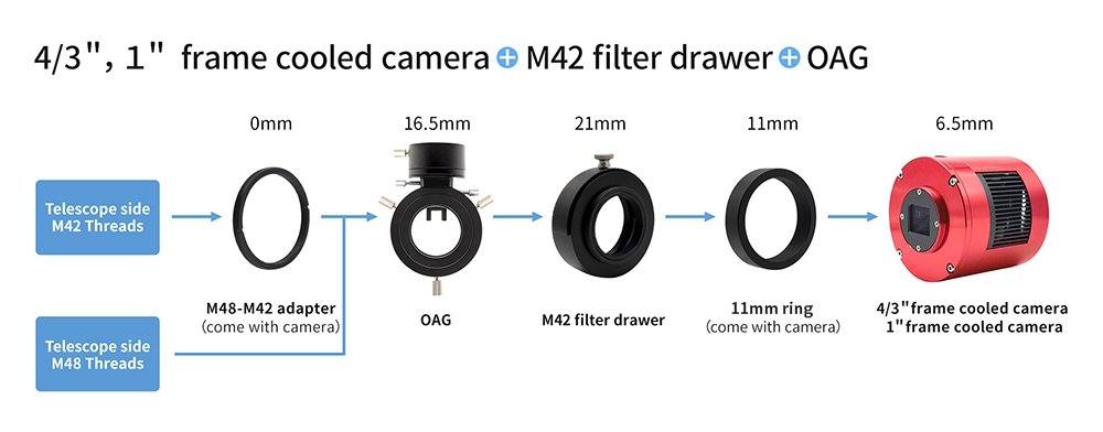

Alors je sais que ce point de l'EAF est à gérer après la MAP, mais juste une question : manifestement les réglages d'hier soir sont meilleurs que ceux de la veille, j'attends l'avis de Laurent, mais j'imagine que tu as ta propre opinion et que vous êtes peut-être avec la même maitrise sur ce sujet : est-ce qu'il faudra envisager de jouer sur les spacers de ma camera ?
J'entends par là que le BF est de 5m comme tu le sais, et que j'ai un filtre Optolong L Pro monté dans le porte filtre unique de Zwo, filtre qui fait 2 mm d'épaisseur selon les données Optolong, et que si l'on prend le tiers de son épaisseur en compte, cela fait environ 0.6 mm, donc "théoriquement", je devrais avoir 55,6 mm à prendre en compte pour le B.F de ma camera et D.O.
J'ai positionné un spacer de 1 mm (le plus épais livré avec mon ASI 294 MC pro) et un autre des deux restant, le plus fin qui doit faire 1/10ème je crois (pour pouvoir positionner correctement le capteur vis à vis du prisme, sinon, galère, trop de travers même dans les 3 positions possibles).
Donc "théoriquement" je devrais avoir 56,1mm actuellement corrigés.
faut-il prévoir un autre spacer si l'analyse semble indiquer que el capteur est encore un poil trop proche !?
Bien évidemment, je ne ferai cette opération qu'après les réglages de la MAP sur laquelle nous sommes avec Laurent, afin de ne pas fausser les résultats !
je précise pour qu'il n'y ait pas d'ambiguïté sur ce point ! ;-)

Pour le backfocus, je parlais du BF de ma camera Zwo, il faut bien le prendre dans l'équation ! ;-)
Je précisais des points qui sont importants dans l'analyse de Stef car on est APRES la bague de tilt donc du coup pas anodin plus on va affiner entre BF, til etc...
BF 55mm Zwo.jpg (47.04 Kio) Consulté 908 fois
Mais je te rassure de nouveau pour ne pas semer la zizanie, on a dit APRES la MAP ! ;-)
