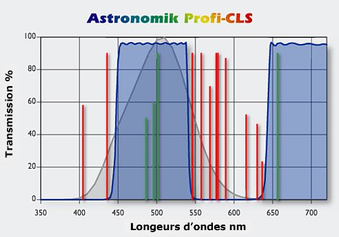

Par exemple, je ne sais pas, un filtre UV/ir cut et un cls …
Oui, mais çà dépend lesquels :D
prenons un ir-uv-cut qui laisse passer 400-700nm
Soit ce filtre CLS
Si on le met par-dessus l' UV-IR cut on va conserver ses propriétés dans le visible, mais l'IR au-dessus de 700nm sera coupé; çà peut être utile avec une lunette.
Par contre mettre un IR-pass 685nm par-dessus un uv-ir cut serait débile sauf si on veut étudier la bande 685-700 :lol:
