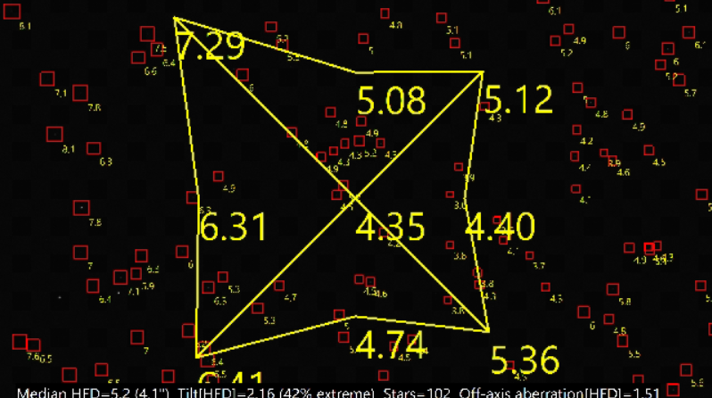

Message par ouiouiblog » 10 sept. 2023, 00:33
Il y a un truc que je ne comprends pas. Hier soir, j'ai enfin réussi à avoir un réglage de tilt satisfaisant
Du coup, aujourd'hui j'ai refait ma collim avec réglage du secondaire et ce soir j'ai un résultat tout aussi dégueulasse qu'au début
C'est normal ? le réglage du tilt, c'est juste un long chemin de croix dont on ne sort jamais, une sorte de punition divine et sans fin ? ou j'ai merdé quelque part ?
Au cas où ça pourrait avoir un impact, je règle mon tilt en jouant sur le tilt du PO et de la caméra (vu que les 2 ont un réglage de tilt à 3 points)
Histoire de visualiser ce que ça donne : M33 30x16 sec, avec un côté gauche, tout moche, tout flou

Message par ouiouiblog » 10 sept. 2023, 09:48
OK, ben je pense que j'ai trouvé ma réponse dans le post de @Djibi : viewtopic.php?t=1511
C'est assez touffu, mais ce que j'en retiens c'est qu'on ne gère pas le tilt de sa caméra avec le réglage de tilt du PO (quand je pense que j'ai passé 3 nuits à régler le tilt ... pour rien ...).
Du coup j'ai une nouvelle question : comment règle-t-on le tilt, lorsque la plaque de tilt de la caméra n'a que 3 points ? Sur ma cam :
- j'ai 2 points de réglage à gauche > c'est ok pour régler le tilt à gauche
- j'ai 1 point de réglage à droite > c'est la misère pour régler le tilt du haut et du bas à droite

Message par Djibi » 10 sept. 2023, 16:15
ouiouiblog a écrit : ↑
hello @ouiouiblog
HUmm, c'est vrai que c'est pénible avec 3 points :geek:
je suis dans ce cas car je dois régler mon tilt avec la bague M68 de ZWO,
pas drole mais c'est à faire une seule fois alors on l'accepte ...
Le plus important est de bien valider qu'il s'agit du tilt dans ton capteur et non pas ta colimation à finaliser : le test d'une rotation de 90° de la caméra dans le po est LE test qui te permet de discriminer les 2 possibilités
personnellement, je suis un fan absolu de Hocus Focus de Nina, en particulier parce qu'il te donne l'information de base : la différence de point focal entre les coins et le centre.
Astap, ne te donne qu'une conséquence de cette information : l'écart de FWHM
j'ai finalisé mon réglage de tilt avec ce plugin de Nina et une bonne dose de patience à enchainer les autofocus
en plus avec Hocu Focus, tu as des infos sur le backfocus
bon courage :clap:
