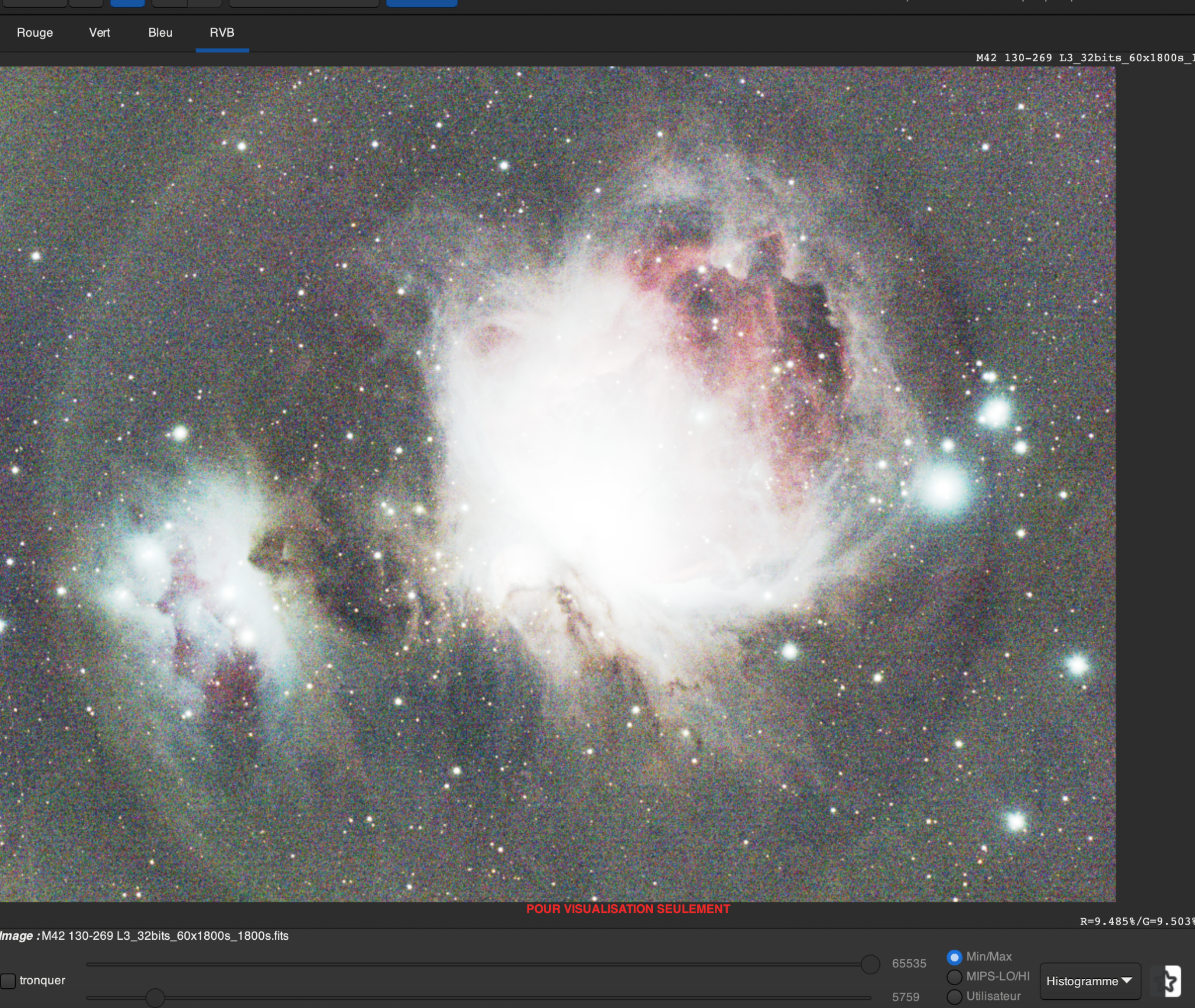

Djibi a écrit : ↑
15 févr. 2023, 23:17
le process qui te fait ça le mieux ... c'est l'intégration
Merci Djibi pour ta réponse. Je vais explorer de ce côté-là. Je ne te cache pas que j'ai relu ta réponse plusieurs fois et je vais laisser mon cerveau travailler sur la "traduction" cette nuit :lol:
Cela a l'air simple (par rapport à l'alchimie que je te vois faire sur ta page), donc je devrais y arriver ;)
Le VA...mélioré Fantasy !
Message par Djibi » 16 févr. 2023, 12:33
16 févr. 2023, 01:08
ok - si ce que j'écris ne te parle pas, c'est parce que tu dois utiliser le pré-traitement en "boite noire"
cela peut être trés suffisant mais si tu veux chercher à tirer le maximum de tes captures, je t'encourage vraiment à ouvrir un peu cette boite ;)
comprendre comment ça marche aide énormément le jour ou qq chose part de travers, ou tout simplement quand on veut chercher à améliorer certains points
l'article suivant est trés long mais tu peux ne regarder que la partie "piste verte" : https://millenniumphoton.com/pretraitem ... chrome/#LN
et même s'il est décrit avec PixInsight, c'est le principe qu'il faut avoir en tête.
Je te fais un résumé des principales phases du pré-traitement, les phases après l'acquisition et avant le traitement :
1) le traitement unitaire, la calibration : : tu corriges chaque capture unitaire (indépendamment les unes des autres), on parle principalement des darks et des flats et de la gestion des offset de la caméra (bias) mais des processus comme "Cosmetic Correction" peuvent être rajoutés : si un pixel a une valeur trop bizarre en comparaison des pixels autours, tu le supprimes, purement et simplement, et tu remplaces sa valeur par une valeur que tu estimes en fonction des pixel autour.
Tu peux appliquer ce principe pour une ligne complète ou une colonne complète. Ce n'est plus vraiment utile avec les capteurs CMOS actuels mais avec les CCDs, ça pouvait arriver.
2) l'alignement des images unitaires : facile à comprendre, tu as une image de référence et toutes les autres images sont alignées sur l'image de référence (avec des options de distorsion des images en plus)
3) l'intégration : c'est cette partie qui te fait "cumuler les pauses" et améliore ton rapport signal sur bruit, la version la plus simple, c'est une moyenne arithmétique (avecdes ajustements si tu as des temps de pose différents)
==> maintenant que tu disposes de plusieurs images censées représenter la même zone, tu vas pouvoir commencer à les comparer les une avec les autres et exclure certains pixels bizarre : c'est l'algorithme de rejection
C'est le même principe que Cosmetic Correction sauf qu'au lieu de comparer ton pixel aux pixels qu'il y a autour, tu vas comparer ton pixel au même pixel des autres captures unitaires et en fonction des cas, tu vas rejeter le pixel.
Si le pixel est rejeté, tu vas faire ta moyenne avec une valeur de moins ==> tu as 10 captures unitaires, la plupart des pixels sera une moyenne des 10 captures mais certains pixels seront une moyenne de 9 ou 8 captures (avec un ou deux pixel rejetés)
c'est cette partie que SharpCap fait le moins bien, et globalement tout soft de visuel assisté fait moins bien car il prend les images au fur et à mesure (SharpCap a une option qui attend une dizaine de capture unitaire avant de commencer à faire de la rejection), là ou en astrophoto, tu as le temps d'analyser toutes tes captures avant de commencer à faire quoi que ce soit.
Il y a tout plein d'algorithmes de rejection, plus ou moins efficaces suivant le nombre de captures unitaires que tu as.
C'est grace à ça que tu te débarasses des trainées de satellite par exemple, si tu pousses trop fort le paramètrage, tu peux commencer à rejeter des bons pixels de signal et donc dégrader ton rapport signal sur bruit
==> L'autre gros sujet de l'intégration, c'est cette histoire de moyenne : il peut y avoir tout plein d'option pour attribuer un poids à chaque acquisition unitaire et par défaut les logiciels ont des procédés trés efficaces, généralement basé sur une estimation du rapport signal sur bruit
SI je reprends tes 3 stacks de 10x2 minutes, 18x2 minutes et 12x3minutes, si tu n'as plus les unitaires, il te suffit de commencer par les aligner entre eux puis de "redonner" ces 3 images à un processus d'intégration pour qu'il fasse tout seul une combinaison de tout ça, les paramètres par défaut devrait suffire à trouver la meilleur pondération possible pour chaque image (et gérer les différences de temps de pose)
En revanche, tu n'as aucune raison de chercher à faire de la réjection à ce moment là.
En les comparant, tu verras tout de suite l'amélioration du rapport signal sur bruit.
Voilà voulu, j'ai été long, j'espère que ça te donnera envie de creuser un peu plus cette partie là, le pré-traitement.
Je conseillerai d'ailleurs, de temps en temps, de cocher l'option (qui existe dans tous les logiciels) consistant à créer en fin d'intégration le fichier de rejection : cela permet de vérifier qu'on a bien rejeté ce qu'on voulait et qu'on a pas intégré de "vrai" signal
bon courage et bon ciel

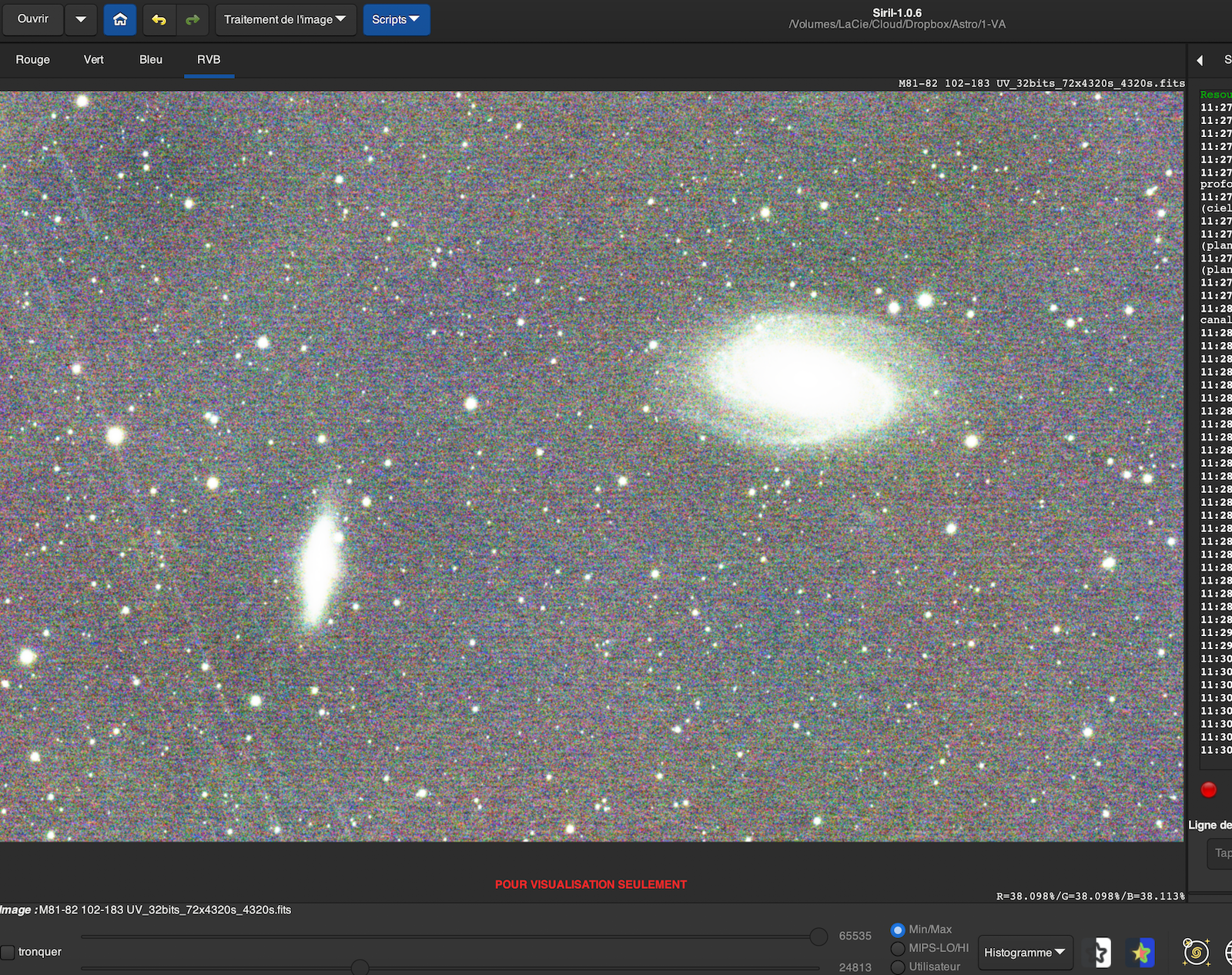

Bon... je viens de passer dans Siril mes deux images de M81-82 prises l'autre soir, alors que je bossais (donc j'ai laissé tourner chaque image un grand moment)... Je ne comprends pas comment je peux avoir autant de bruit alors que j'ai justement laissé tourner un paquet de poses !? :?
72 x 60s et j'ai tout ce bruit... :snooty: et surtout, on dirait que le ciel est "sale" (trame)...
Capture d’écran 2023-02-23 à 11.31.10.png (4.43 Mio) Consulté 2572 fois
Même si j'utilise la 269 depuis quelques mois, je n'ai pas le souvenir que la 183 me faisait autant de bruit... Est-ce que ça pourrait venir du fait que je n'avais pas de guidage ? Ou que mes darks étaient HS ? C'est comme si le fond de ciel n'était fait que d'une vaste bouillie de pixels :think:
Même avec du Denoise à la truelle, ça reste crade...

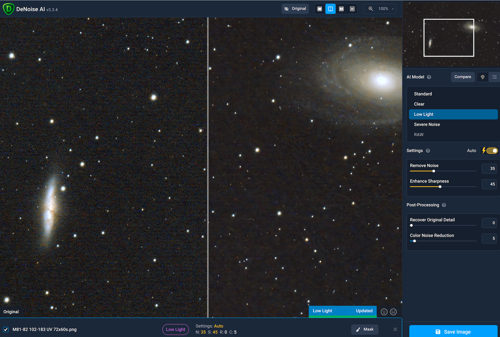

Pour une fois que je reste 1000 ans sur une cible en me disant que ce sera mieux au final, c'est bien décevant. Il y a un truc qui a merdouillé, mais quoi ?
Résultat sans trop tirer sur l'histo (filtre UV, 72x60s, QHY 183C, lunette de 102 à f/4,5) : c'est moins bien que mon save as seen !!! :(
M81-82 102-183 UV 72x60s 2-DeNoiseAI-low-light.jpg (60.53 Kio) Consulté 2572 fois
Et en tirant sur l'histo, on voit mieux les galaxies, mais l'image est à fiche à la poubelle...
M81-82 102-183 UV 72x60s-DeNoiseAI-low-light.jpg (128.75 Kio) Consulté 2572 fois

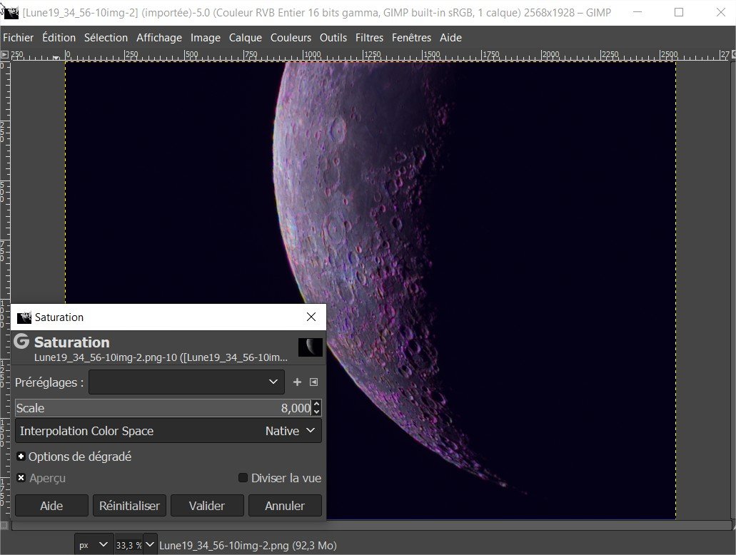

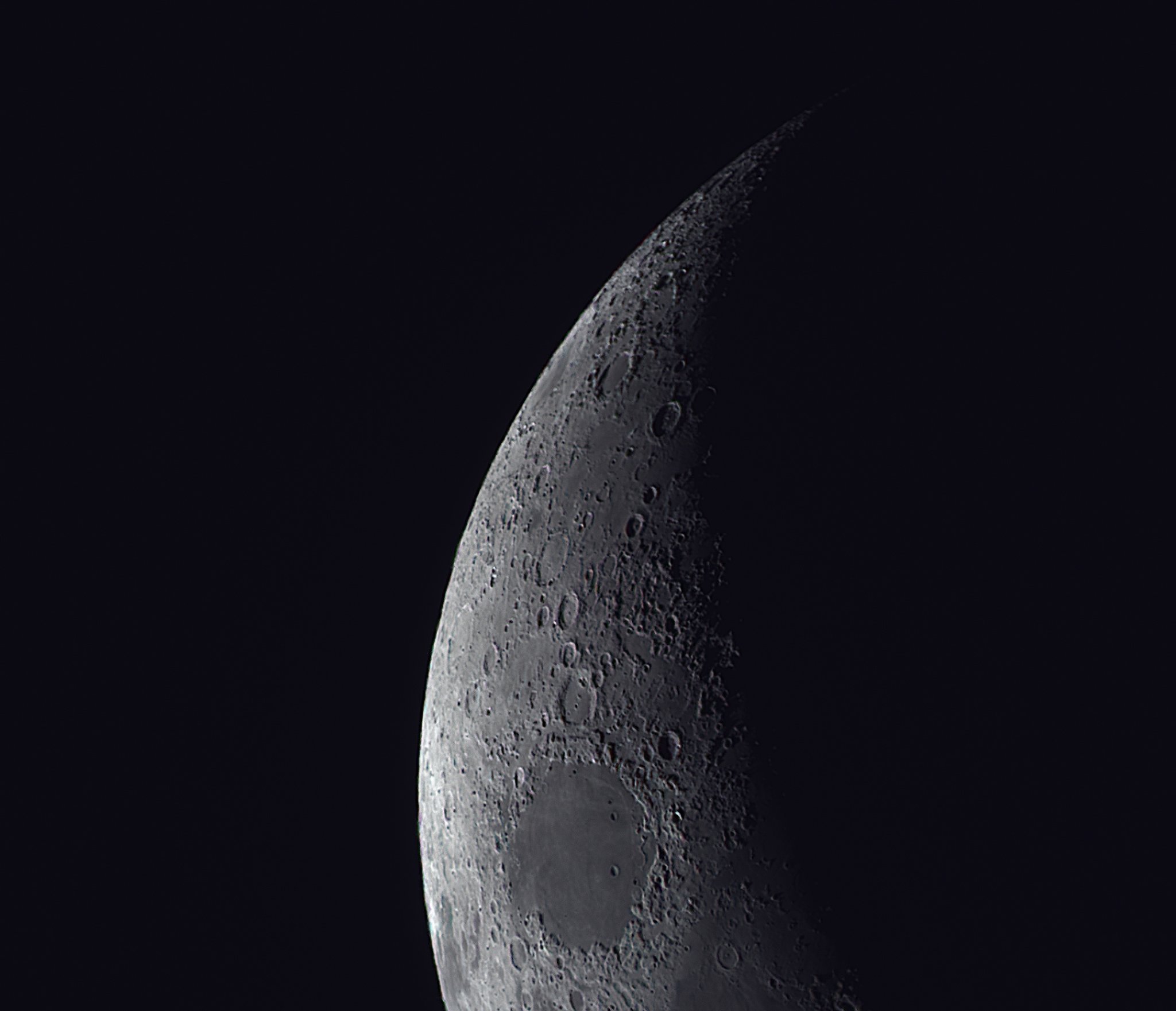

Bon, j'ai profité de mon dimanche libre (je bosse souvent 1 dimanche sur 2) pour traiter les fichiers .ser de la lune que j'avais en stock, depuis le début de l'année.
2 Janvier, avec le C9 à f/2,2 et la 183C. 200 images, 97% de conservées (super prise ;) ) :
Je l'aime bien.

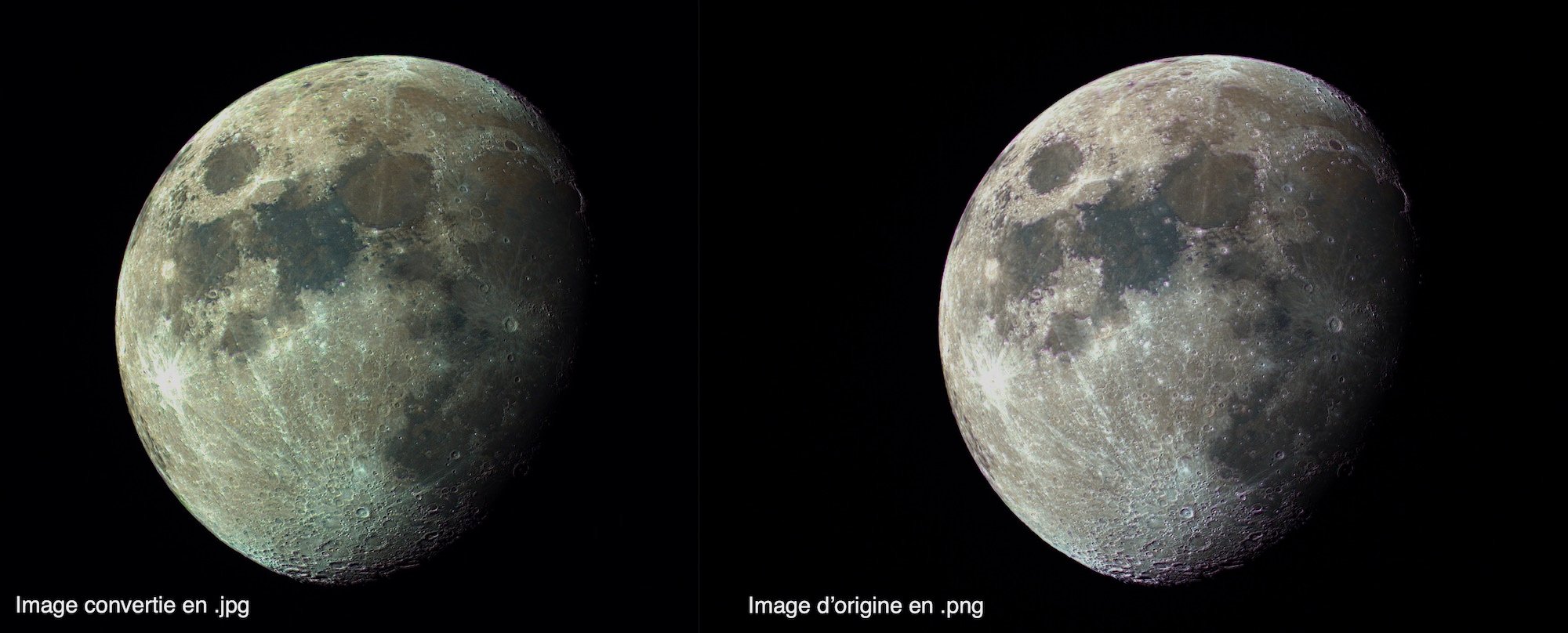

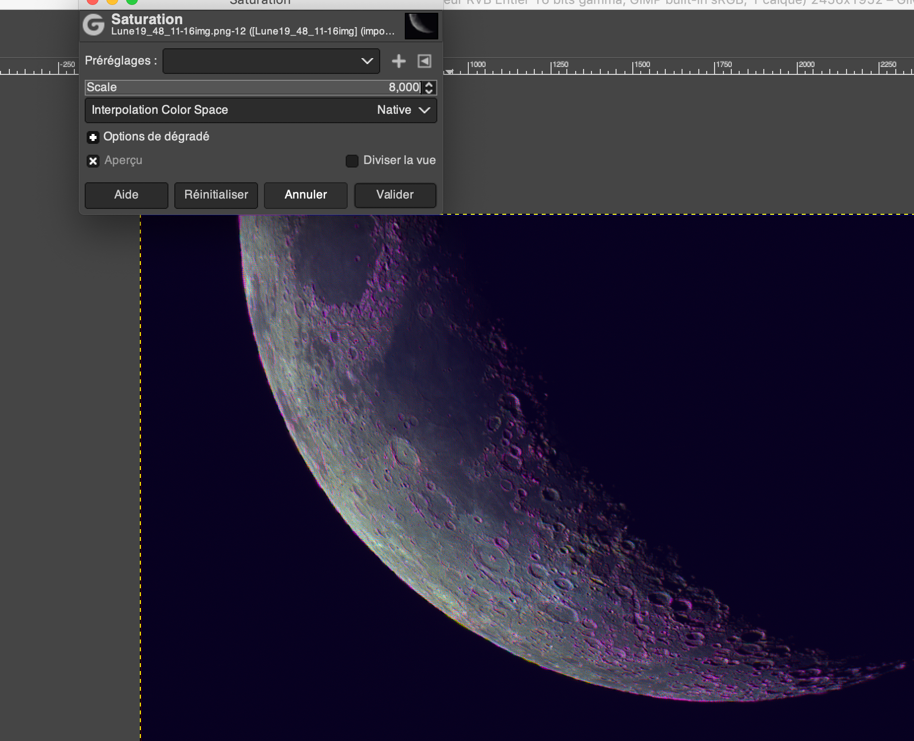

J'ai essayé de faire une version saturée, qui donne bien en PNG (mais 23Mo !)... Mais en JPG (pour le forum), elle verdit... Bizarre !!
Voici une copie d'écran du fichier .png (allégé pour le forum) :

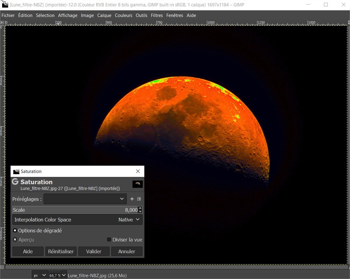

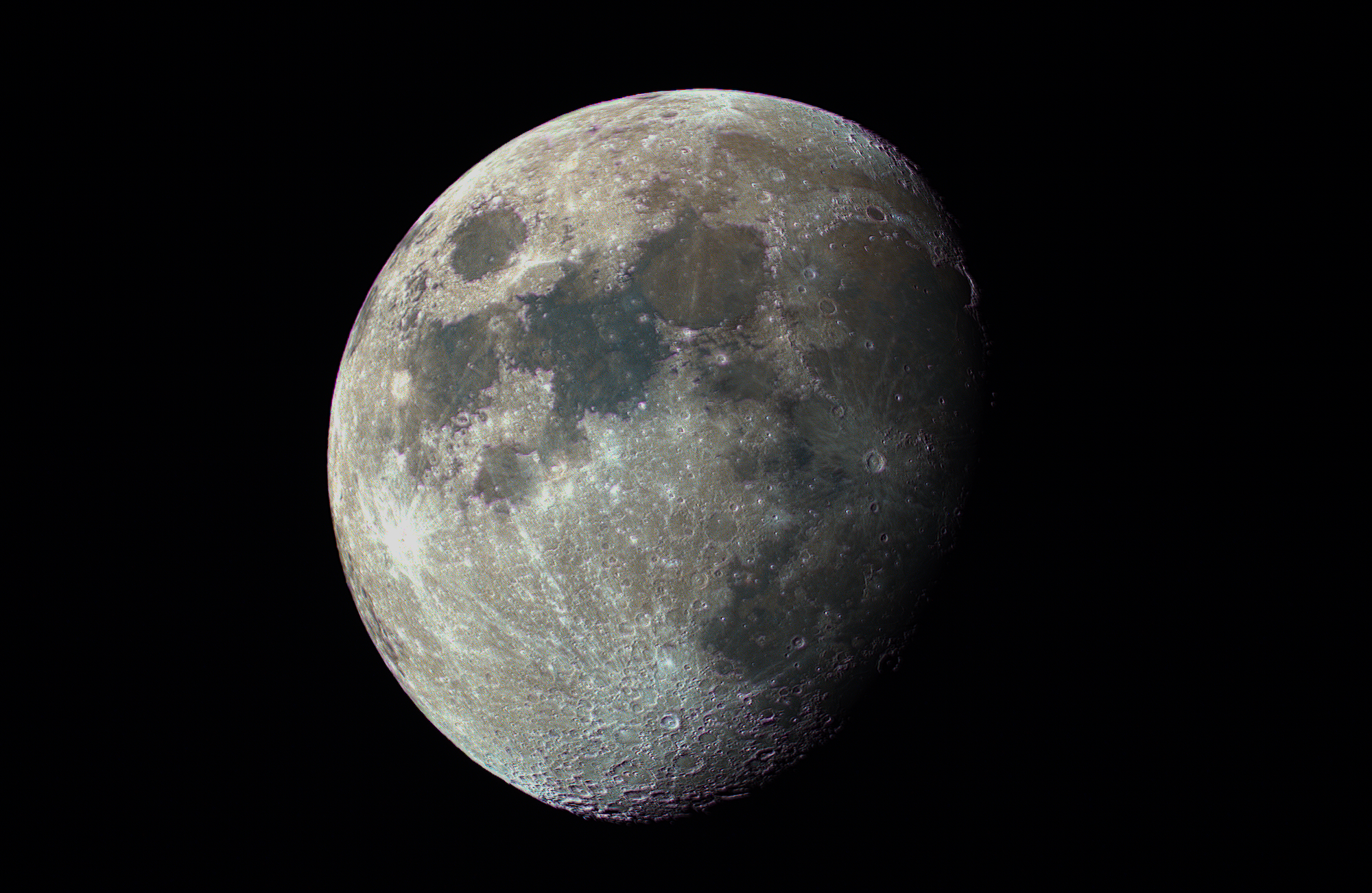

Une autre lune, du 30 janvier, cette fois avec ma nouvelle lunette TS130 à f/4,5 + Altair 269 (69% conservé sur 200 images) :
Je me suis galéré car j'ai plein de "vert" qui est resté en bordure des cratères, malgré la balance des blancs, et ça ressortait pire avec le traitement Registax... (Solution : j'ai transformé le vert en bleu minéral et j'ai baissé son niveau au max, dans Gimp, pour le rendre le plus discret possible).

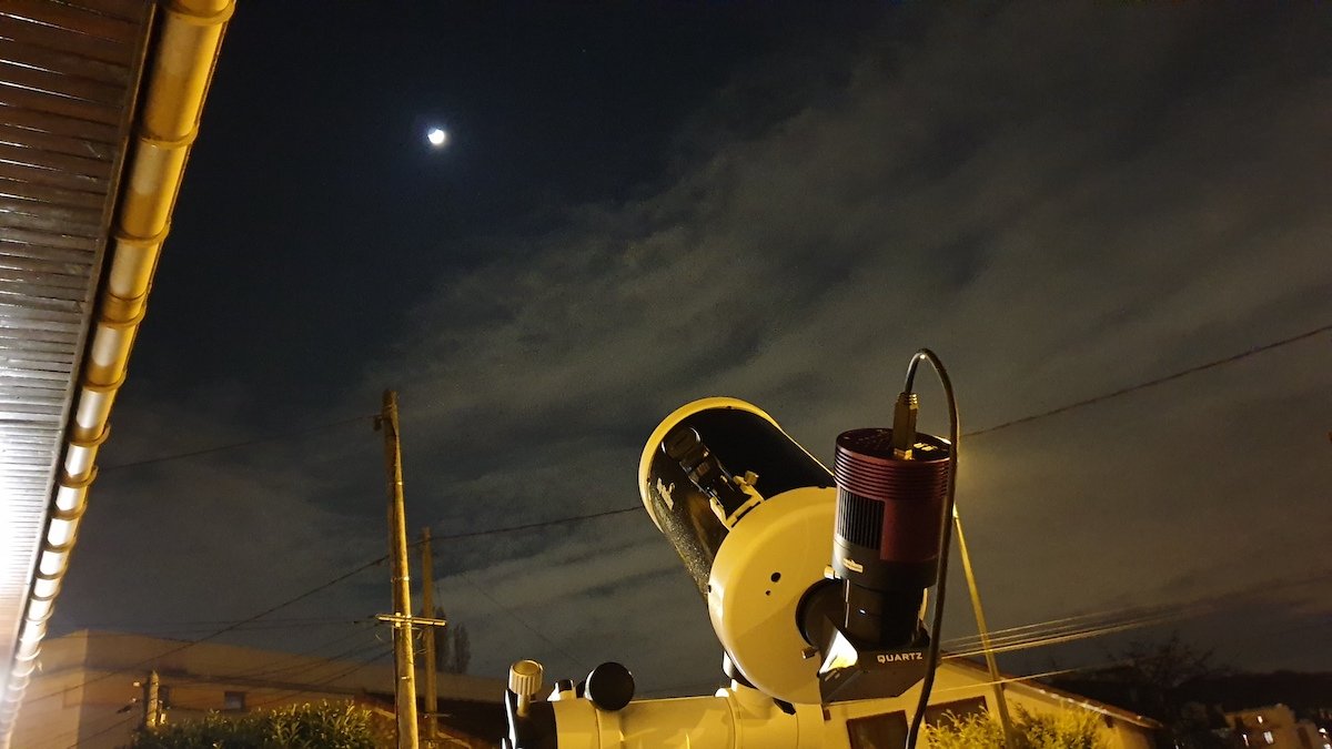

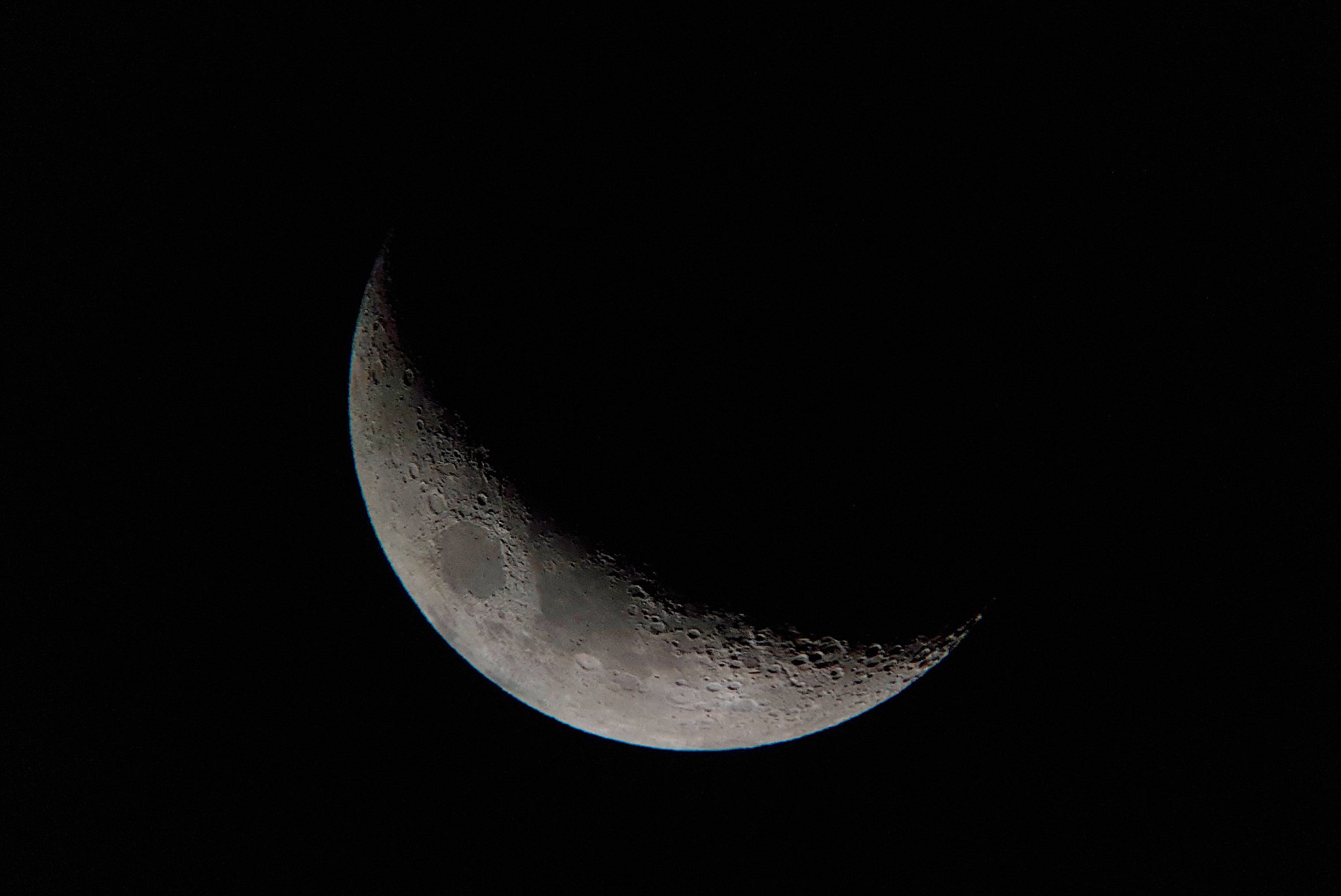

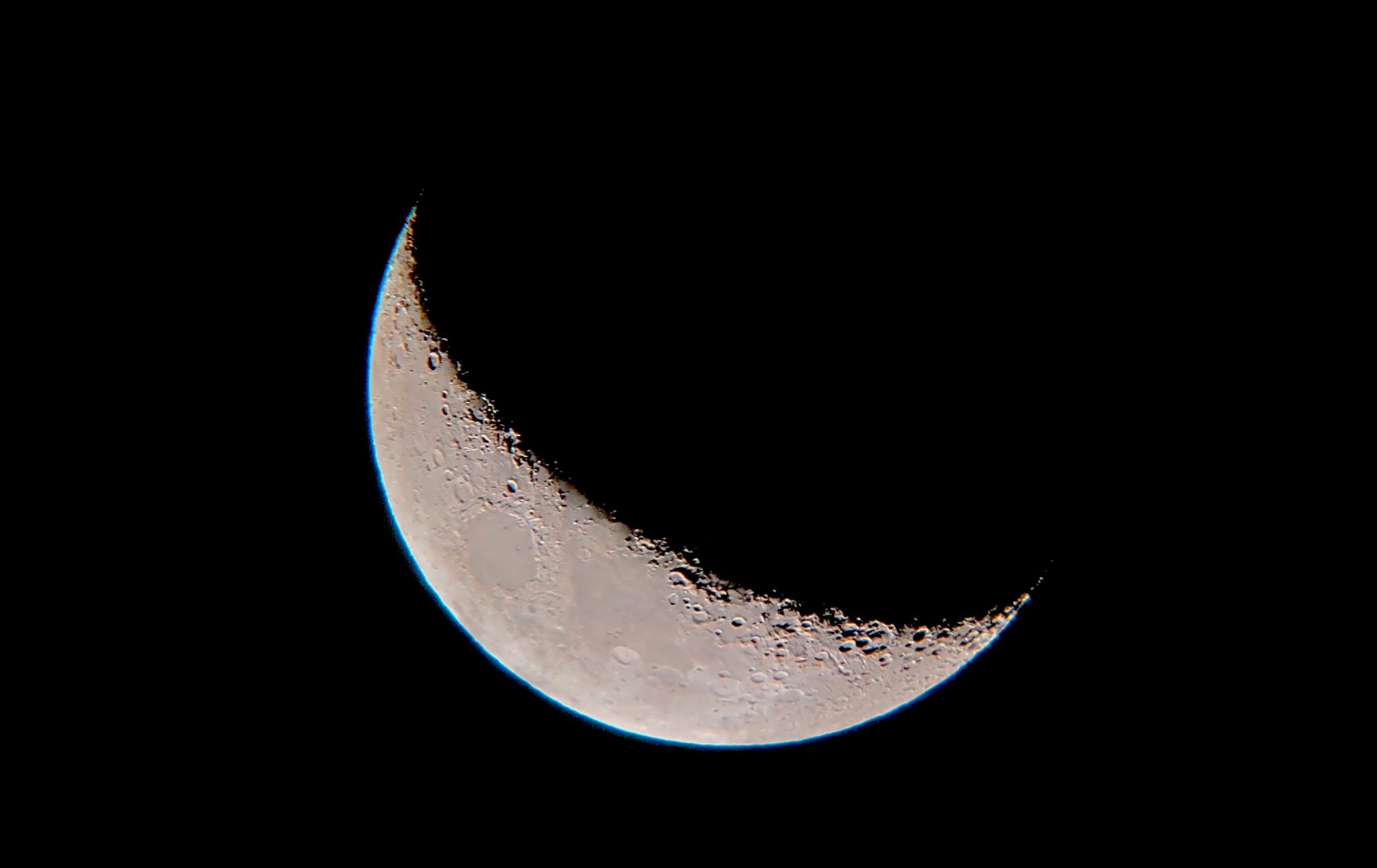

Et enfin, quelques images prises en fixe avant-hier soir, sur monture SkyTee, avec mon Mak 150 que j'utilise en visuel. Caméra 269 en bin2, directe sur le renvoi coudé (vérif faite, apparemment c'est ce qui aménerait la meilleure résolution pour la combi Mak150/269).
2023-02-24 19.50.11 copie.jpg (96.95 Kio) Consulté 2534 fois

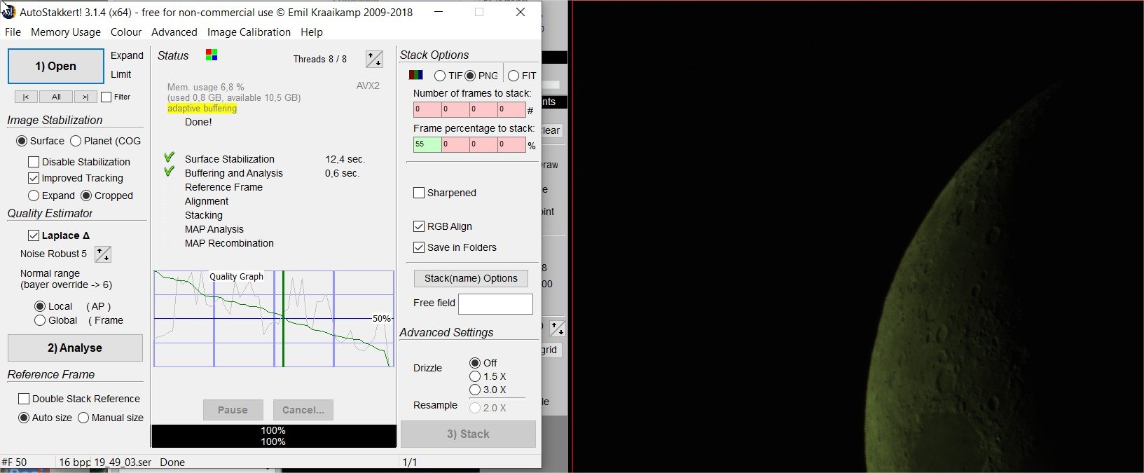

Déjà, bonne surprise : AutoStakkert arrive à empiler des images qui se déplace (car la lune traverse l'écran en quelques secondes). Je ne peux pas empiler beaucoup d'images. Je place la lune hors écran, et je lance la capture (.ser) quand elle rentre dans l'écran...
AutoStakkert! 3.1.4 (x64) - free for non-commercial use © Emil Kraaikamp 2009-2018_2.jpg
Cool ! Donc, pas besoin forcément d'une monture avec suivi pour empiler quelques images.
Ensuite, un petit coup de RegiStax :
Et voilà (ici, 10 images stackées, sur 20) :
La mise au point n'est pas terrible (et je n'ose pas abuser de Registax, car ça pixellise vite). Toujours 10 images sur 20 :
16 images sur... 50 (prise pas terrible)
J'ai essayé de contraster les images, mais je ne sais pas pourquoi, avec ces prises, ça ne fonctionne pas (ou pas terrible) :
28 images sur 50 (mieux !)
27 images sur 50...
Tentative de contraste, mais ça ne donne rien (surexpo d'un côté, et toujours ce bleu bizarre)...
Mais bon, pour des images prises en 2s avec la caméra non-refroidie (pas branchée), sur monture fixe... ça va, c'est mieux qu'avec mon téléphone :)
Et carrément dans les nuages, image très sombre, éclaircie avec un logiciel (le truc de base de mon ordi) :
Le plus dur, c'est de trouver où viser, rester le plus "plat" possible (sinon c'est net d'un côté et pas de l'autre, voire même on mange l'image car on vise à côté)...
Mais ça le fait quand même bien, pour du "vite fait au téléphone" ;)

Bon, quelques questions aux pros de la lune (AutoStakkert et Registax)...
Je ne comprends pas pourquoi je n'arrive pas à contraster certaines images (je fais ça dans Gimp : Saturation, et je monte entre 5 et 10).
Sur certaines image sortant de Registax, la saturation donne ça :
:shock: :snooty:
J'ai essayé de sauvegarder en FIT (là, ça ne marche pas sur Gimp, l'option de saturation est grisée / pas activée)... en PNG et en TIFF... (cf. l'image ci-dessus). Cela ne change rien. J'ai dû louper quelque chose dans AutoStakkert. C'est à chaque fois avec la 269.
Une histoire de matrice ? J'ai essayé toutes les options, c'est pareil quand je suis sur la bonne - ou pire, bien sûr, quand ce n'est pas la bonne...
So what?
Même sans vouloir saturer l'image, même le traitement dans Registax pose souci :
Registax processing PNG DDropboxAstro1-VASharpCap Captures2023-02-24Mak Lune-JupiterLune19_36_42-Contrast.png.jpg
Registax processing PNG DDropboxAstro1-VASharpCap Captures2023-02-24Mak Lune-JupiterLune19_36_42-Contrast.png.jpg (166.16 Kio) Consulté 2520 fois
Même en prenant l'image direct sortie d'Autostakkert, et je la traite dans Gimp : ça coince !
Voilà voilà... Si je laisse l'image en gris minéral, ça va. Mais si je veux la booster avec Registax, j'obtiens des trucs bizarres si je pousse un peu (donc l'image reste floue... c'est bête)... Et si je veux la contraster, la couleur non-désirée monte au créneau et surcharge l'image.
C'était flagrant sur les images prises en fixe sur le Mak + 269, mais j'avais déjà un peu ça sur mon image prise fin janvier avec la TS130 et toujours la 269 (c'était moins marqué, donc pas de quoi fiche en l'air l'image, mais assez pour que j'ai besoin de bidouiller pour camoufler l'excès de vert - car là, c'était du vert).
Quelqu'un saurait d'où ça vient et, si possible, quoi y faire ?
Merci merci.

Bon, en attendant, je traite rapidement la prise de ce soir : 100 images de Mémère au filtre NBZ :mrgreen:
AutoStakkert! 3.1.4 (x64) - free for non-commercial use © Emil Kraaikamp 2009-2018.jpg
AutoStakkert! 3.1.4 (x64) - free for non-commercial use © Emil Kraaikamp 2009-2018.jpg (149.13 Kio) Consulté 2518 fois
Déjà, c'est pas mal, même si la couleur est bizarre et qu'il y a des zones surexposées :
Et après un petit coup de Registax :
Sympa ! :)
(même s'il y a un drôle de "bleu" qui traîne en haut de ma lune... cékoissa ??... :think: )

Message par Olivier-Fantasy » 27 févr. 2023, 00:30
Par contre, impossible de saturer l'image avec GIMP.
J'ai essayé dans les 3 formats (PNG, TIFF et même JPG) avant et après Registax... rien à faire.
La balance des blancs de Gimp qui surexpose l'image...
Je laisse tomber, mais si vous savez d'où ça vient, je veux bien savoir ;)

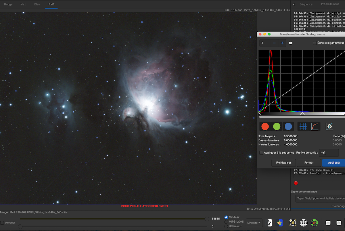

J'ai tenté l'étirement de l'histo avec le nouvel outil sophistiqué, vu qu'on a maintenant un peu le "mode d'emploi"... Bon bon... ça me fait une image étrange :
Capture d’écran 2023-02-27 à 17.02.00.png (1.44 Mio) Consulté 2464 fois
J'ai juste étiré les deux premiers paramètres, puis cliqué sur la petite pipette...
Je le refais "normalement", en faisant la montée d'histo à la mano :
Capture d’écran 2023-02-27 à 17.03.53.png (1.3 Mio) Consulté 2464 fois
Oui, c'est quand même mieux (c'était ma M42 avec le filtre UV, de l'autre nuit)...
Celle d'hier soir a le même halo. Bizarre, quand même.
J'espère que c'est bien la lune qui m'a fait ça et que ça ne vient pas du filtre (c'était mon premier soir avec).
EDIT : ben non, normalement, vu qu'il n'y a pas de halo sur M45, qui n'était pas dans la même direction par rapport à la lune, contrairement à M42 et B33... (bon, je suis à moitié soulagé)
