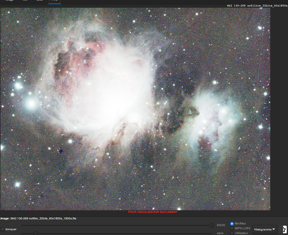

Le "save as seen", déjà bien beau, vs la version passée dans Siril :
Merci Siril qui me sauve la vie avec son "retrait de gradient".
On partait de là :
Capture d’écran 2023-01-31 à 20.46.55.png (1.4 Mio) Consulté 2610 fois
Et après le retrait de gradient :
Capture d’écran 2023-01-31 à 20.53.17.png (1.67 Mio) Consulté 2610 fois
