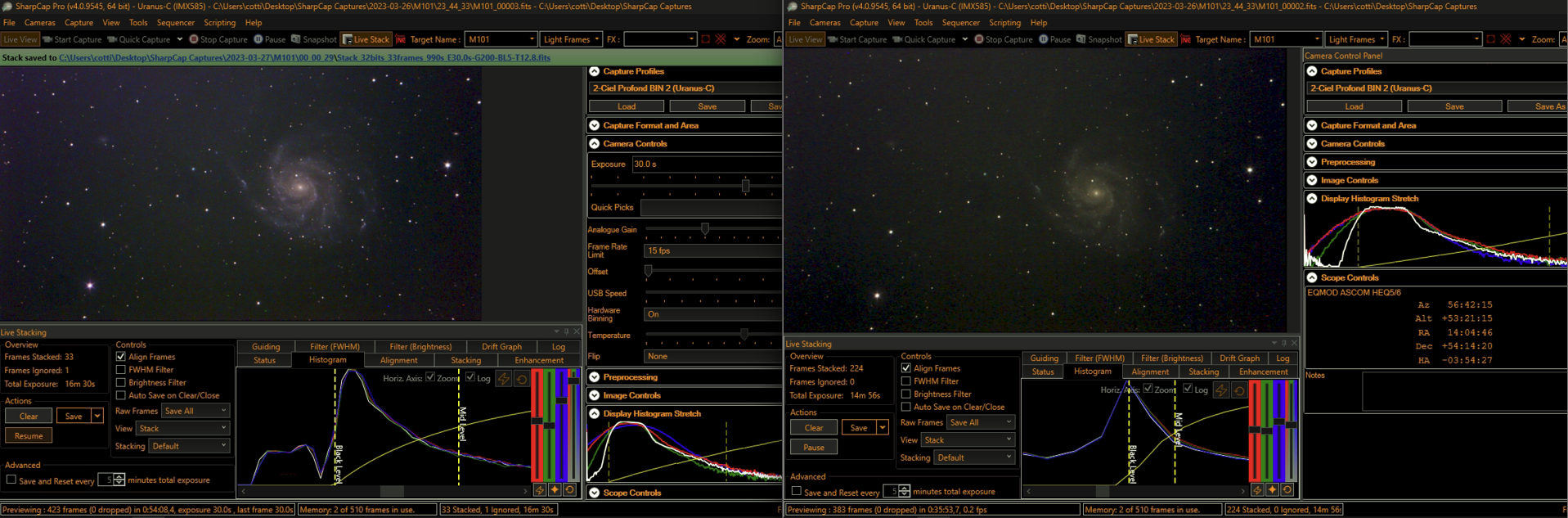

M101 15 minutes en stacks de 4 secondes et 30 secondes (Bin 2, gain 200 & Offset 5). J'ai aussi essayé des stacks de 60 secondes, mais c'était plutôt moins bon (pas de capture d'écran).
Ben, y'a pas photo : 30 (à gauche) c'est mieux que 4 (à droite)
- 30 secondes : sigma de fdc 90 (pile poil sous la limite de 100)
- 4 secondes : sigma de fdc 45
Pas de Dark ni flats (mise en station laborieuse, du coup j'ai fait au plus vite avant l'arrivée des nuages)

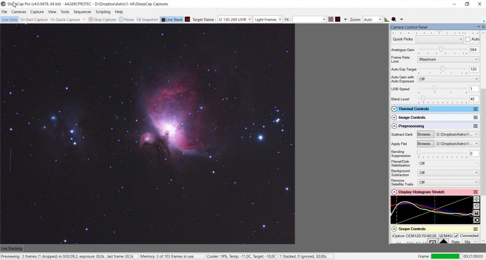

Par contre, les flats feraient du bien à ton image.
C'est très simple et rapide à faire, mais... à moins de bricoler "advienne que pourra" avec les moyens du bord - et de s'étonner ensuite que ça ne marche pas bien - c'est mieux d'avoir un écran à flats... et ça coûte un peu de sous. C'est le seul souci, mais une fois acheté, on n'y pense plus et c'est super pratique - et pareil, y'a pas photo sur les images ;)
SANS flats (poses de 30s)
SharpCap Pro (v4.0.9478, 64 bit) - AA269CPROTEC - DDropboxAstro1-VASharpCap Captures.jpg
SharpCap Pro (v4.0.9478, 64 bit) - AA269CPROTEC - DDropboxAstro1-VASharpCap Captures.jpg (191.9 Kio) Consulté 3816 fois
AVEC flats (poses de 30s)
SharpCap Pro (v4.0.9478, 64 bit) - AA269CPROTEC - DDropboxAstro1-VASharpCap Captures_2.jpg
SharpCap Pro (v4.0.9478, 64 bit) - AA269CPROTEC - DDropboxAstro1-VASharpCap Captures_2.jpg (220.58 Kio) Consulté 3816 fois
SANS flats
SharpCap Pro (v4.0.9478, 64 bit) - AA269CPROTEC - DDropboxAstro1-VASharpCap Captures_2.jpg (204.49 Kio) Consulté 3816 fois
AVEC un VIEUX flats (de la veille, mais le matériel bouge, donc ça ne marche plus)
SharpCap Pro (v4.0.9478, 64 bit) - AA269CPROTEC - DDropboxAstro1-VASharpCap Captures.jpg (214.39 Kio) Consulté 3816 fois
AVEC un flats refait en 2mn
SharpCap Pro (v4.0.9478, 64 bit) - AA269CPROTEC - DDropboxAstro1-VASharpCap Captures_3.jpg
SharpCap Pro (v4.0.9478, 64 bit) - AA269CPROTEC - DDropboxAstro1-VASharpCap Captures_3.jpg (235.31 Kio) Consulté 3816 fois
Bref, une fois qu'on s'y met, on ne s'en passe plus ;)
Les darks, c'est juste par précaution, car ta caméra est propre, cela ne prend pas longtemps : couvrir la caméra, une nuit (comme ça tu es à température à peu près habituelle d'observation, même s'il y a des nuages ce soir-là), et faire "Capture > Darks > 25 > Appliquer après capture" (et tu fais ça pour tes poses de 30s, donc 25x30s = en 12mn30 c'est fait).
Si tu t'es fait un "profil" pour ta caméra, genre "Observation", au gain unitaire et 30s de pose (avec l'offset que tu as trouvé pour ta caméra), SC rajoutera automatiquement le darks. Tu cliques sur "Save" sous ton profil, pour qu'il garde ce réglage, et comme ça quand tu démarres ta caméra à 30s de pose, tu as toujours tes darks.
(à refaire cet été, quand les nuits seront plus chaudes... sauf si entretemps tu as pris la passion et que tu t'es offert une caméra refroidie : là, tes darks seront fait une fois pour toute, tranquille)

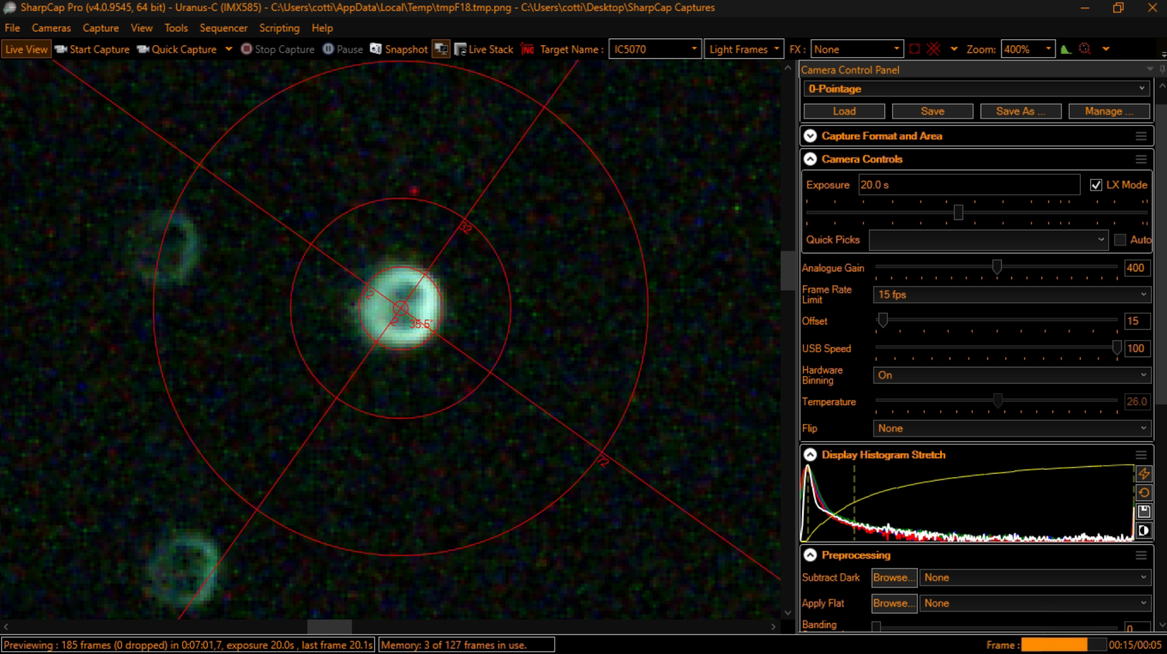

Il est à combien, ton gain unitaire ? Chez Player-one, ils le donnent à 195 pour l'Uranus-C... Si c'est le cas pour ta caméra, à 400 tu dois être 6 ou 7 fois au-dessus, si ce n'est davantage. Donc, forcément, c'est "granuleux" ;) (mais on y voit mieux, plus vite... mais c'est granuleux... par contre, on y voit mieux et plus vite... sauf que, du coup, c'est granuleux... mais... etc.) :mrgreen:
Si tu as fait ton analyse de capteur dans SharpCap, tu dois avoir ton graphique, pour savoir ça exactement.
Et la couleur brune, c'est la lune, effectivement ;)
Oui-Oui dans les étoiles
Message par Olivier-Fantasy » 04 avr. 2023, 23:10
Tiens, j'ai trouvé ça ici : https://stargazerslounge.com/topic/3978 ... se/page/2/
Donc, le gain unitaire semble bien vers les 190-195... Mettons 200... Cela te fait 9,87 de "gain relatif"... Donc, à 400, tu es à 98,68 de gain relatif :shock: :shock: :shock: donc 10x supérieur au gain unitaire !!! Même avec des filtres narrowband ultra serrés (qui laissent passer très peu de lumière), on compte 3x le gain unitaire (donc 3x9 = 27 relatif => en-dessous de 300 de gain, donc).
Tu m'étonnes que ce soit "granuleux" :D C'est un gain de "chercheur" (ou d'observations rapides en famille), pas pour avoir une jolie image ;)

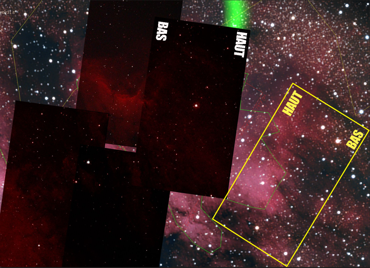

Hier soir, j'ai cherché à faire des mosaiques, mais c'est parti en saucisse et impossible de les fusionner.
Je ne comprends pas pourquoi ma caméra n'est pas parallèle à la grille équatoriale ? A priori, ça ne vient pas de l'orientation de la caméra, que j'ai bien vérifiée. Ca peut venir de la mise en station ?
Sinon, si quelqu'un connait un programme pour afficher ses photos sur un fond de ciel (la résolution astrométrique fonctionne, je peux donc avoir leur coordonnées précises), ce serait top pour comprendre comment s'est déroulée la prise de vue. Parce que pour l'instant, le bricolage avec Photoshop, ce n'est pas optimal :D
EDIT : Finalement, avec un peu de patience, on y arrive ...
En fait, qui a dit que la caméra devait être alignée avec le tube ? Je réessaierai en tournant ma caméra de 155°
Je me répond à moi-même : http://worldwidetelescope.org/webclient ... tml%3Dtrue

Un post à rallonge sur les Darks et les hot pixels :mrgreen:
Avec les températures estivales, je commence à avoir des problèmes de pixels chaud sur ma caméra non refroidie (qui tourne entre 25° et 30° la nuit). Je pensais au début que ça venait du nombre d'images stackées , mais en fait non (ça le fait pour un stack de 30 comme pour un stack de 130 images ; a priori, ce n'est donc pas lié au nombre de Darks utilisés pour le Master Dark).
J'essaye de comprendre pourquoi Sharpcap ne me les vire pas. Sur mon stack d'hier soir :
- Temperature caméra pendant le stack : 25.6 en début de stack à 24.6 en fin de stack
- Temperature Dark : 25.6 (21 frames).
De mes tests, je conclue que les Darks pour enlever les pixels chaud, ce n'est pas une méthode hyper fiable (j'ai mis les visuels en bas de post) :
- Il y a un caractère aléatoire dans l'apparition des pixels chauds sur la caméra. On peut peut être réduire l'effet en augmentant le nombre de Darks, mais je ne suis pas certain (J'ai testé plusieurs de mes Master Darks , y compris un de 51 images fait la nuit du stack, il n'y a avait pas les mêmes pixels chauds sur le Dark et sur le stack).
- Quand Sharpcap enlève les pixels chaud, le résultat n'est pas optimal (ça bave un peu autour du pixel)
Un peu dépité, je suis tombé sur ce post de Robin : https://forums.sharpcap.co.uk/viewtopic.php?p=30051. Si je résume :
- Il pense que les Darks c'est un truc plutôt inutile pour les capteurs modernes
- Il propose d'utiliser le "Hot Pixel removal" avec ces capteurs
Tout content, j'ai testé ça avec la Folder Monitor Camera. Conclusion : c'est plus efficace sur les pixels chauds. Par contre
- ça fait un fond de ciel plus bruité, quoi qu'en dise Robin
- ça bouffe un peu du contraste de l'image (ce qui semble normal puisque j'ai un fond gris du au bruit thermique du capteur)
Le top serait de pouvoir activer le Hot Pixel Removal en plus du Dark
En attendant, je vais commander le frigo à téléphone d'@exaxe viewtopic.php?f=20&t=3816&p=154077&hili ... er#p154077
Avec Dark
Avec HotPixel Removal
Master Dark 25.6°
Point 1 (x=1819 y=1724) > J'ai bien un Pixel chaud
Point 2 (x=2043y=1667) > pas de pixel chaud (j'ai aussi regardé les Darks avecs de températures différentes, le constat est le même)
Stack zoomé au même endroit :
Point 1 (x=1819 y=1724) > Hot pixel nettoyé, mais ça bave
Point 2 (x=2043y=1667) > pixel chaud non enlevé dans le stack puisque non présent dans le Dark
