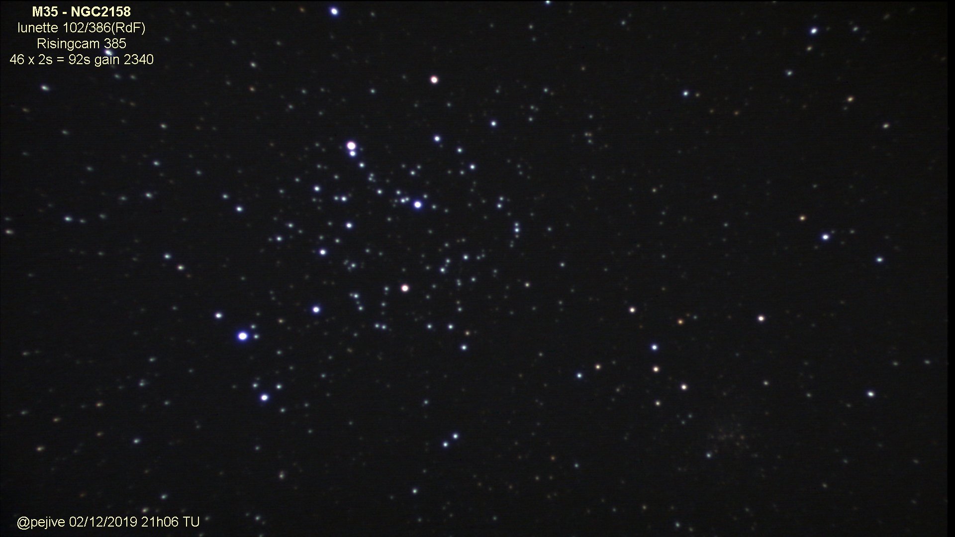

J'ai utilisé une 385 pendant peu de temps, mais avec une lunette AR102/660 qui permet de bien utiliser le champ et la réduction de focale grâce à sa sortie en 2" (J'ai été jusqu'à à x0,43 :roll: )
Je me répète (c'est l'âge :mrgreen: ) mais sur le 150/750 elle n'apportera que beaucoup de vignettage.
Avec une monture équatoriale non goto + Astap ou Platesolve2 il est toujours possible de pointer si on est patient.
