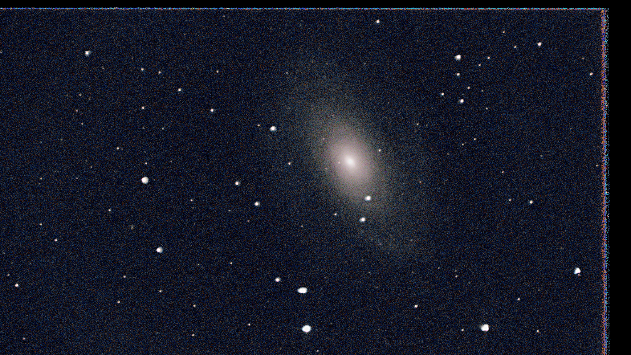

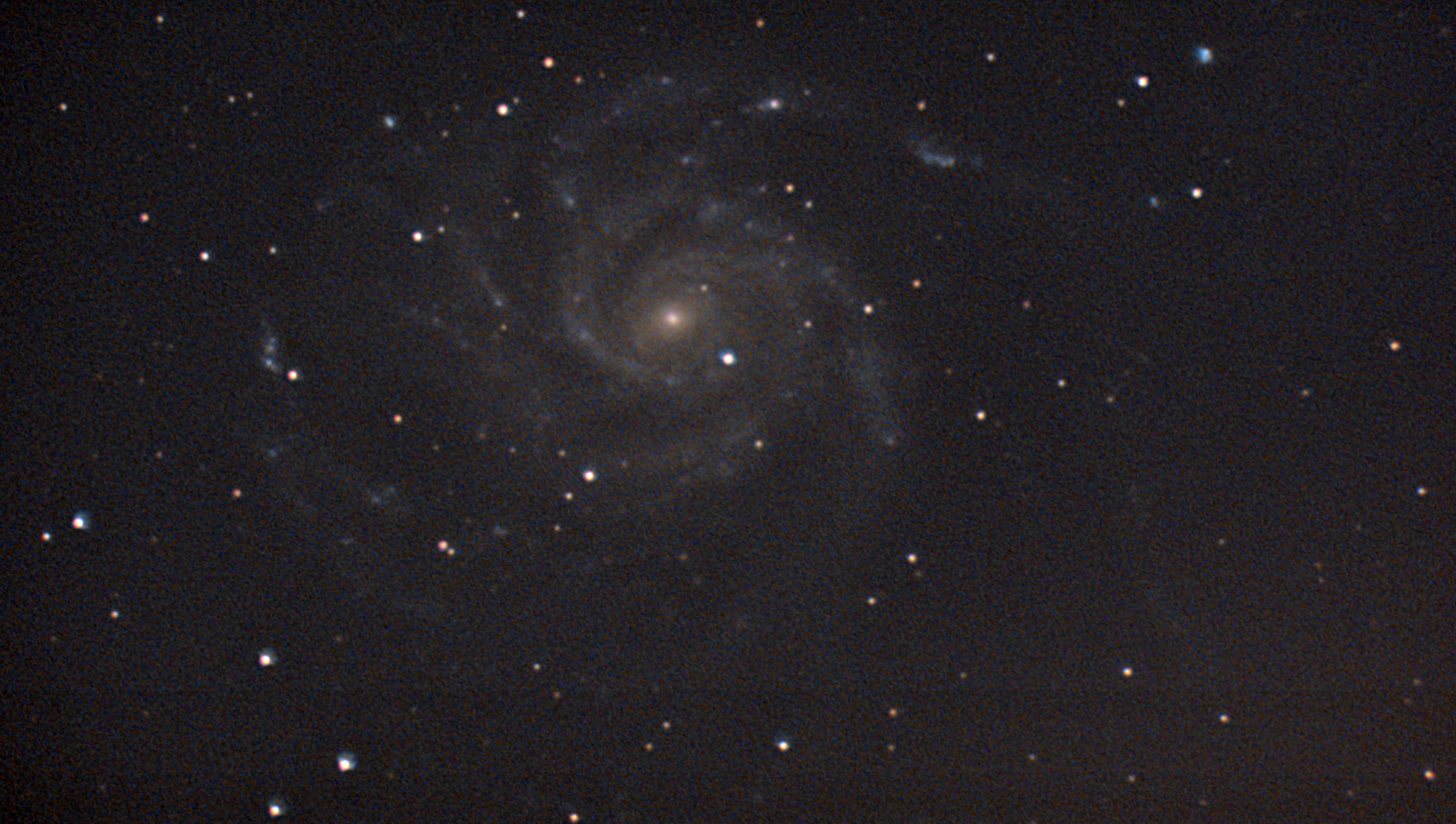

Voici mes dernières acquisitions :
M101 : avec le réducteur de focal. Ca bave trop pour moi, même si c'est moins pire que M81 ci-dessous. Qui plus est j'ai du retoucher deux étoiles pour effacer les grosses bavures.
M81 : gros échec d'hier soir... J'avais 1350 frames, seules 150 sont convertibles par Siril... Grosse incompréhension. Et le réducteur rend toutes les étoiles bien dégueulasses.

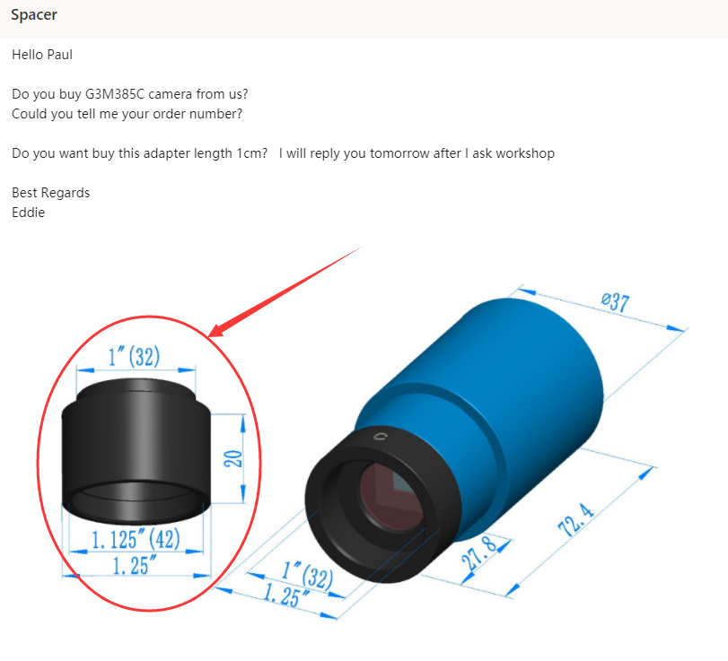

Bon alors j'ai écris à Risingtech. Réponse ultrarapide.
Image 1.png (224.74 Kio) Consulté 4381 fois
Je croise les doigts ! J'ai répondu et je lui ai même demandé s'il en avait aussi en 0,5 cm comme ça je lui prend une 1 cm et une 0,5 cm et je serai sûr !

Réponse négative ce matin du vendeur de chez risintech. Hélas ils ne font pas d'allonge en dessous de 2 cm.
J'ai donc fouillé le web et j'ai trouvé ça : https://agenaastro.com/blue-fireball-c- ... nsion.html
Cela me semble adapté, j'ai posé la question sur le site, si c'est bien un adaptateur 1" à 1,25".
Tibox
Messages : 848
Mes premiers pas en VA
Message par Tibox » 29 avr. 2021, 13:52
Non c'est aussi un simple spacer C/C.
Tu as demandé à RT s'ils peuvent vendre la bague CS ?

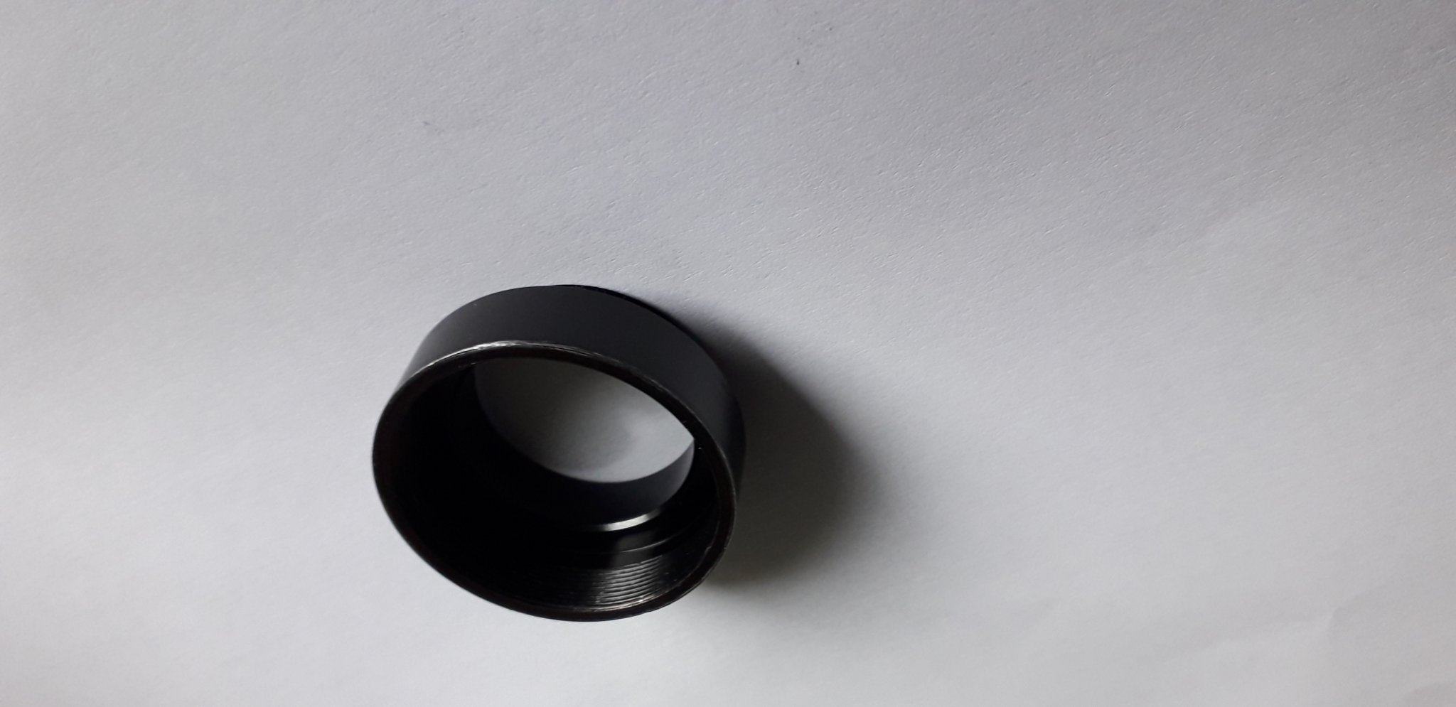

Non j ai pas pensé à demander pour la bague. Par contre j ai appris que mon voisin était le patron d'une entreprise d'usinage. Du coup je viens de lui donner l allonge 3cm, il va me la couper proprement à 1cm :)

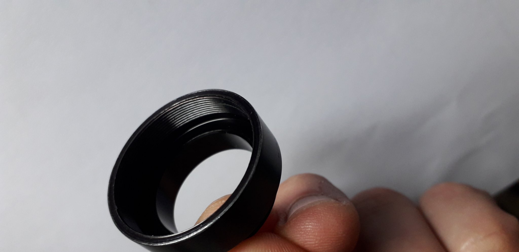

Voilà l'allonge 3cm transformée en allonge 1cm. J avais hésité entre 1,5 cm et 1 cm et finalement j ai choisi la sécurité avec une allonge de 1cm pour limiter les abberrations. Plus qu'à attendre un bon ciel.

Message par Tibox » 01 mai 2021, 00:07
Tu as bien fait, il est plus facile d'allonger que raccourcir.
Avec 10 mm, tu devrais avoir une réduction de 0,65 environ.
Il faut savoir que chaque RdF a une plage de réduction optimale. C'est pas parce que tu réduis le moins possible que tu auras la meilleure qualité. Je te conseille de commander des allonge C de 1-2-5 mm, comme le lien que je t'ai mis plus haut sur aliexpress. Ça te permettra de jouer entre 0,65 et 0,50 et trouver la réduction optimale pour ton TS. Il semble que ce soit vers 0,60.

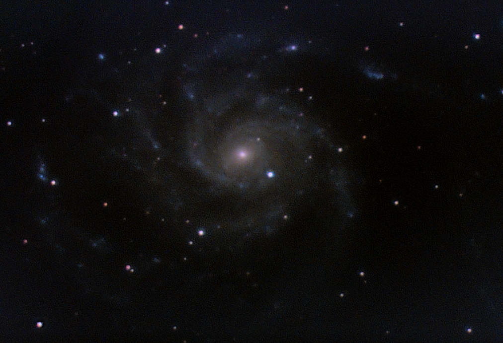

Message par Zopen » 01 mai 2021, 19:31
Zopen
Messages : 77
Inscription : 28 déc. 2020, 12:16
Message par Zopen » 01 mai 2021, 19:36
Sinon avec l'étalonnage par photométrie j'en déduis que je suis à 669,7/1250=0,53
