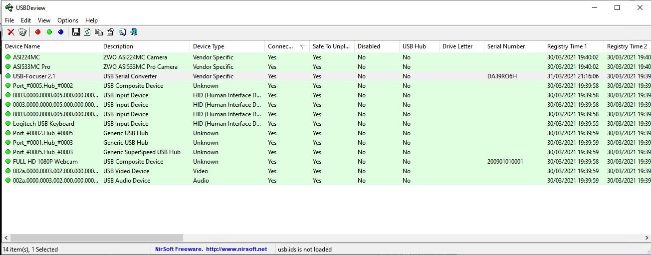

je reconnecte tout le reste dans la monture sur le HUB USB3 mais évidemment tout est vu en USB2 caméras et focuser, c'est le but.

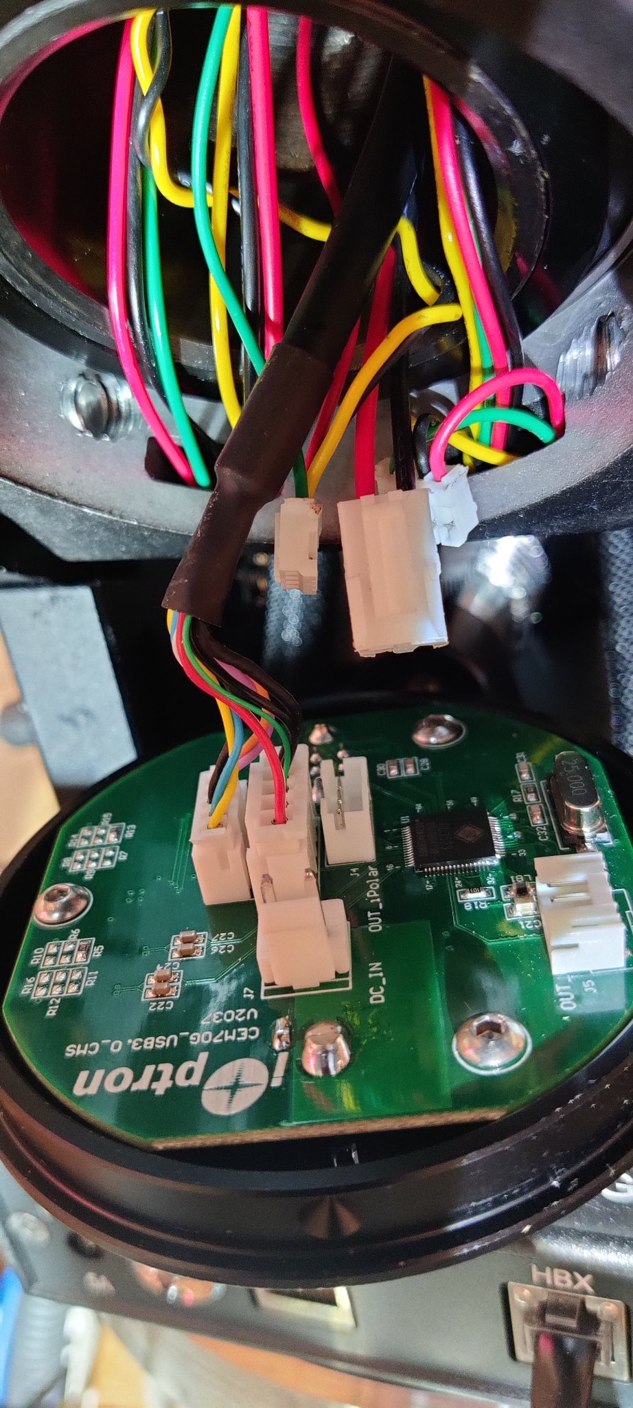

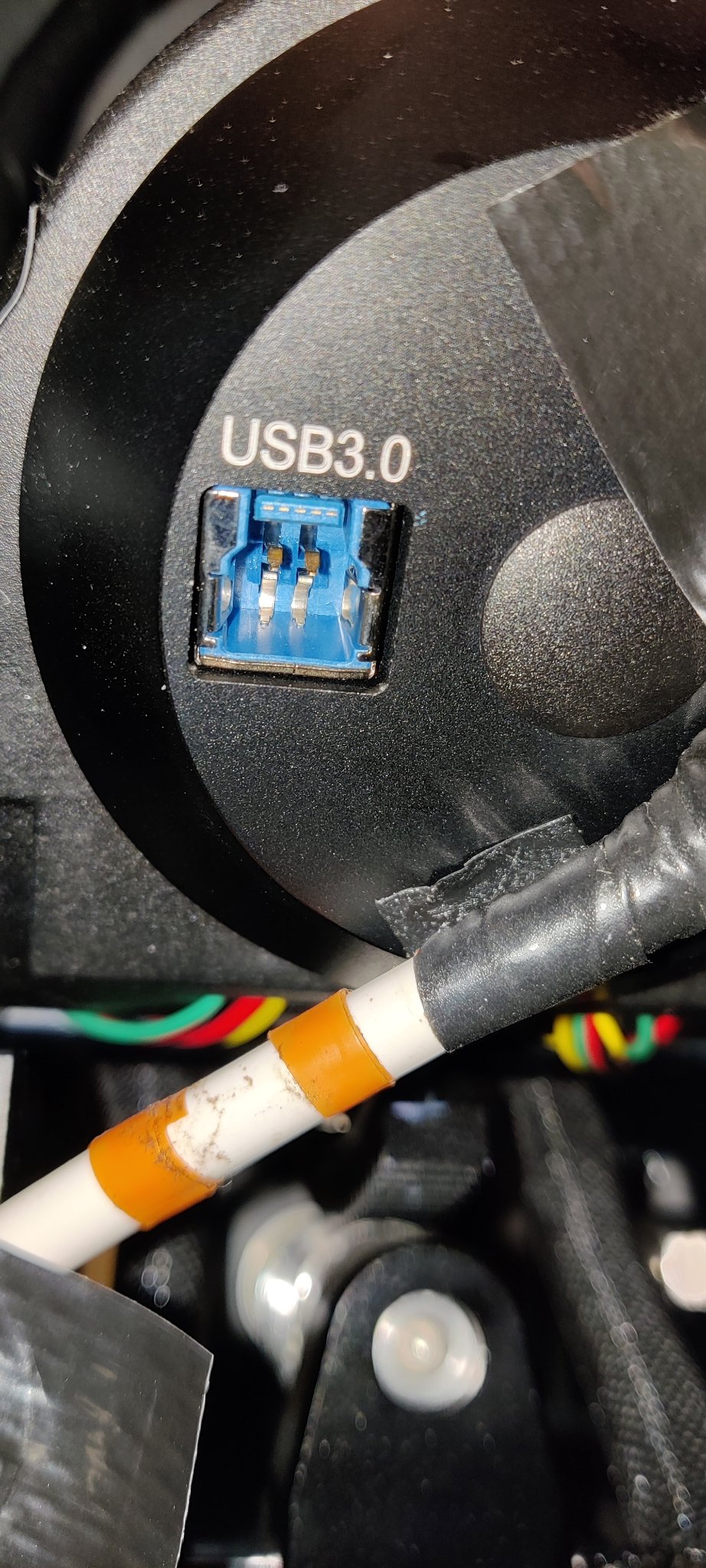

vous voyez là l'arrière de l'axe RA de la CEM70G, avec le connecteur USB3 pris en gros plan, et que voyez vous ?
Ben rien justement, c'est ça le souci... le petit morceau de plastique bleu rectangulaire qui devrait être dedans et ben il est plus là !
Plus de contact du tout. Moralité : plus rien ne marche, j'ai un beau tas de ferraille dans l'obs qui fait décor :ninja: :ninja:
Alors comme à chaque fois, j'ai écrit tout ça à Ioptron, j'en suis à 30 mails au moins, ils ont répondu à quasiment tous les messages, et là réponse 1 heure après envoi, ils proposent de remplacer la carte CMS, procédure de RMA, je suppose que c'est la carte qui supporte le connecteur.
Je pense qu'elle va être envoyé à domicile pour que je la remplace moi même ?
A suivre Saison 6 :mrgreen: :mrgreen:
Nota : comparé à Skywatcher, essayez de leur écrire voir si ça réponds... pas sûr... par contre pas beaucoup besoin de leur écrire, les tanks EQx en général n'ont pas ce genre de petits soucis... le rustique ça a sa valeur aussi !
Ports USB qui ne fonctionnent plus
Message par pejive » 23 mars 2021, 15:15
:cry: ils doivent faire rentrer les cartes à coup de maillet
sinon tu peux bloquer le câble avec du gel silicone :lol:

Tu en auras mis du temps pour lui exploser la tronche à ce port USB :mrgreen:
Message par clouzot » 23 mars 2021, 16:06
J’ai lu le même genre de choses sur CN avec cette marque. Un petit souci d’assurance qualité il semblerait...

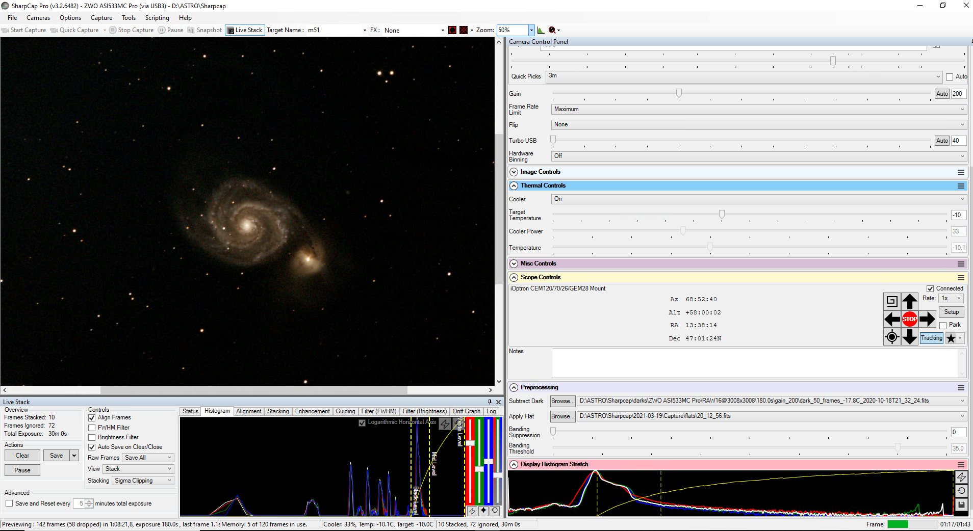

donc les résultats :
M51 10 poses de 180sec
PHD multi étoiles, predictive PEC en RA et Resist Switch en DEC, RMS de 0.64" ici sachant que je suis parfaitement équilibré, qu'un cable pendouille un peu... bon je trouve ça pas trop mal....
zoom 50%

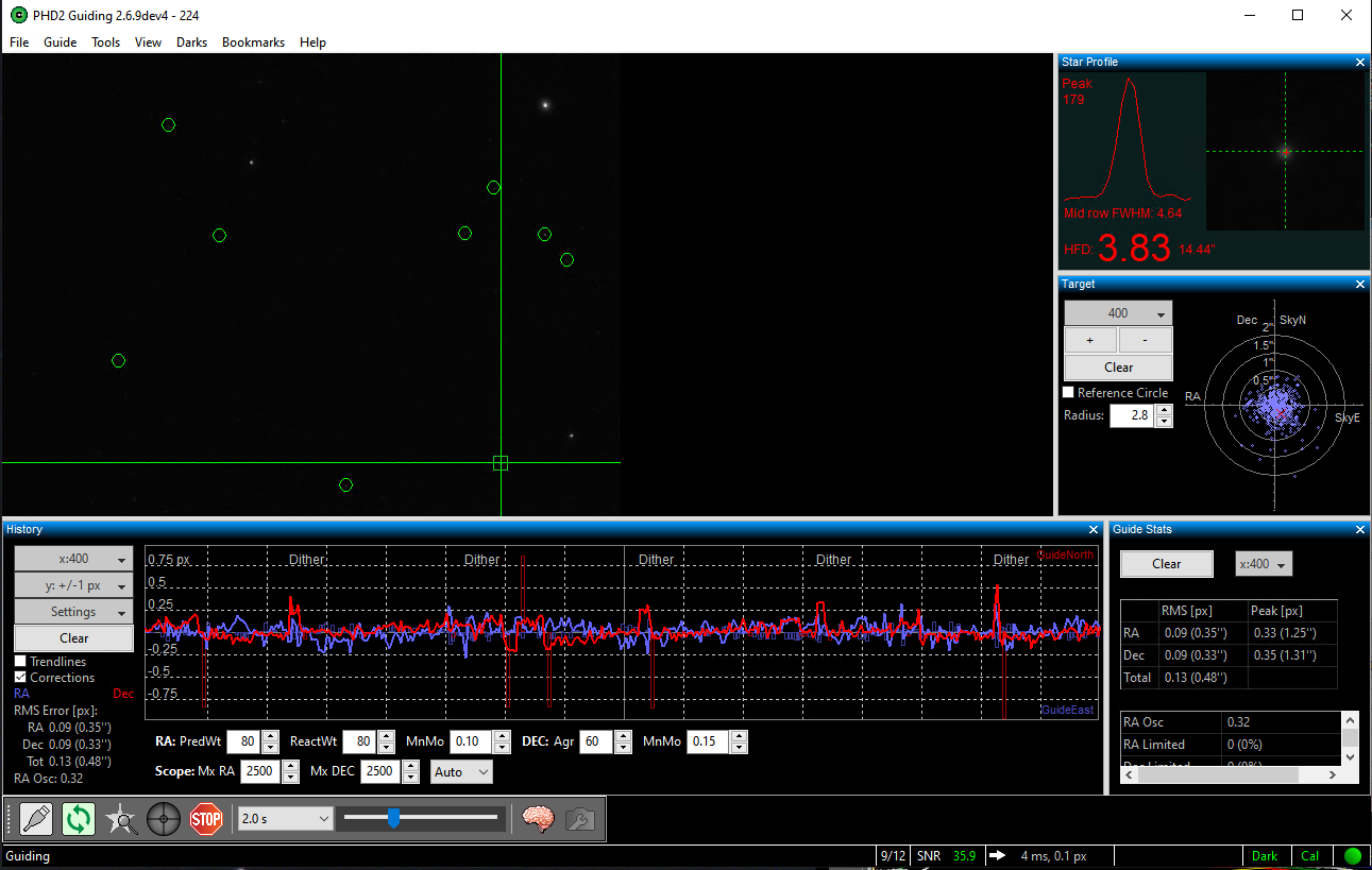

PHD + Sharpcap
Test de PEC sur la CEM70, enregistrement puis replay, mais pas convaincu du tout, finalement les résultats avec PHD seul en mode Predictive PEC+Resist switch me paraissent plus stable et de meilleure qualité. Donc retour à PHD seul.
Guidage actuel sur M51

Pour résumer, vu le temps je ne suis plus venu souvent ici, désolé, mais en plus avec une monture qui marche sur 3 pattes, bof...... petit passage à vide dira t on.............
Cela dit, ma CEM70G avec laquelle j'avais un festival de déconnexions USB dans tous les sens, des crash de software, et pour finir le connecteur principal à l'arrière de l'axe RA cassé ! oui cassé... le petit rectangle de plastique bleu à l'intérieur avait juste disparu, tombé...
Donc là, terminé, plus aucune connexion USB possible !
Heureusement j'avais trouvé un palliatif avec la connexion WifI et la remise en service d'un Hub USB3 alimenté et j'arrivais à imager un peu... avec un excellent suivi, c'est déjà ça...

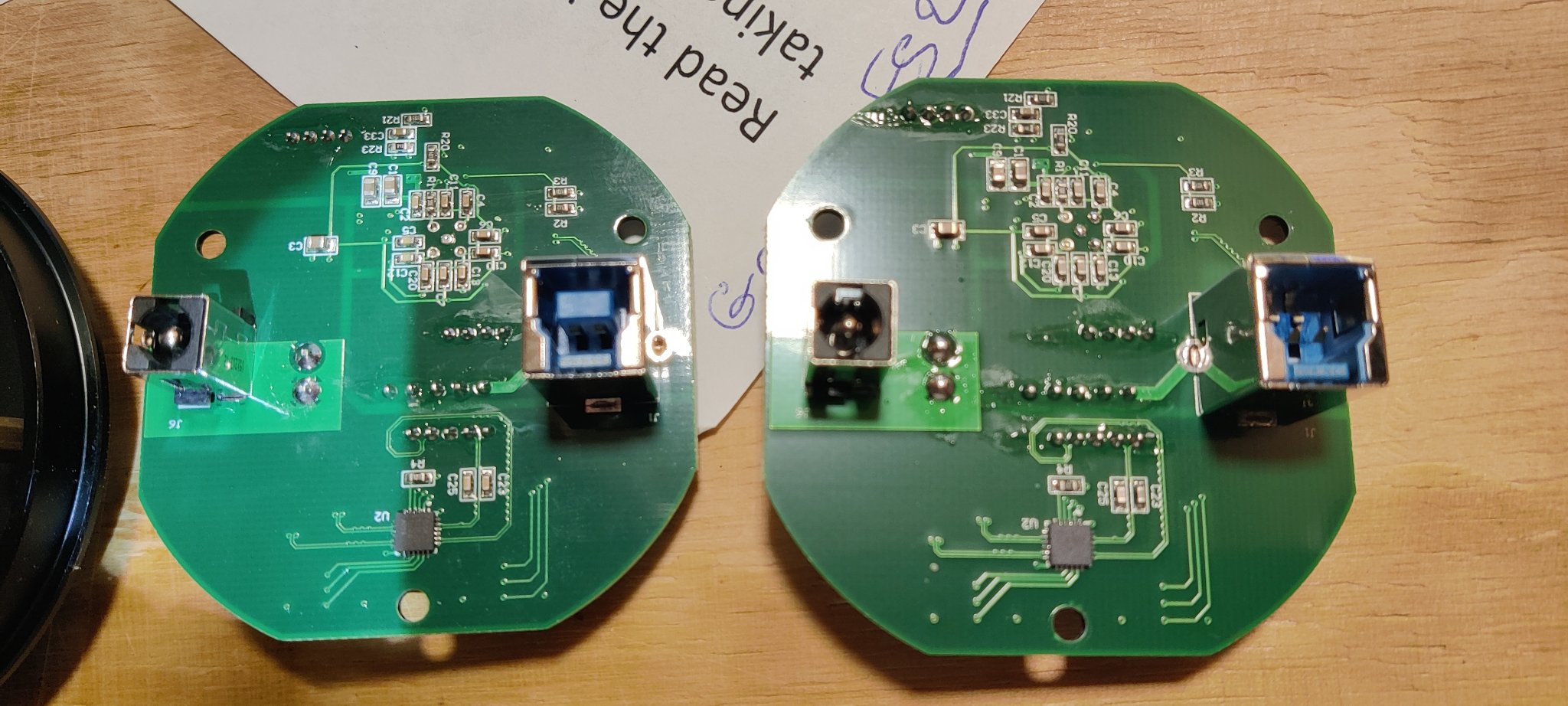

En parallèle Ioptron me proposait de changer les cartes USB de la monture, c'est aussi l'intêret de travailler avec un fournisseur qui suit ses clients, au début ils m'ont proposé d'envoyer la monture chez eux, puis très vite m'ont proposé de m'envoyer la carte chez moi.
Mais ils n'en avait pas encore reçu de chez le fabricant, l'usine en chine je suppose...
Et récemment, bingo, ils m'annoncent qu'elle est envoyée.
Reçue il y a 3 jours et montée aussitôt.
Très facile.
Hier soir, vers minuit, ciel dégagé, lune à 82% mais bon pour un test !
Je lance, monture connectée en USB3, caméras et focuser connectés sur le HUB de la monture.
Démarrage, unpark, connections tous softwares et équipements, lancement calibration guidage, exécution parfaite, puis poses M51 (as usual :mrgreen: ) de 3 mins, et après la 10ème pose ça tourne toujours sans aucun souci !!!! Exceptionnel....
Bon, ça demande à être encore testé mais au moins c'est la 1ère fois que je vois ça avec cette monture ! prometteur................
J'attends ça depuis début février... on est en Mai.... mais enfin ça vient...........
Et donc la cause était au niveau de cette carte ? voire même cette prise USB qui était cassée depuis le début peut être... en tous cas juste en la changeant et bien ça semble aller...
A suivre....

Je ne sais pas si une prise USB peut fonctionner normalement dans l'état où tu nous la montres sur la photo, mais avec les connectiques, on a parfois des surprises.
Messages : 5052
Une CEM70G qui commence à marcher
Message par bemo47 » 23 mai 2021, 16:03
sebb916 a écrit : ↑
23 mai 2021, 14:24
Bon retour ça faisait longtemps en effet ;)
a vrai dire, au début il était normal ce connecteur, mais ça déconnectait de tous les côtés, puis à moment donné le petit bout bleu au centre est juste tombé, et là effectivement ça n'a plus marché du tout. Avant ils envisageaient de m'envoyer la carte du Hub USB et finalement il ne m'on envoyé que la carte liée à ce connecteur et on dirait que ça suffit.
à tester encore mais la 1ère session a été sans aucun souci donc positif...

guidage toujours très bon, au moins côté mécanique la monture marche bien, et ça doit pouvoir s'améliorer encore
HFD de 3.5 le coup d'après... un peu mieux
