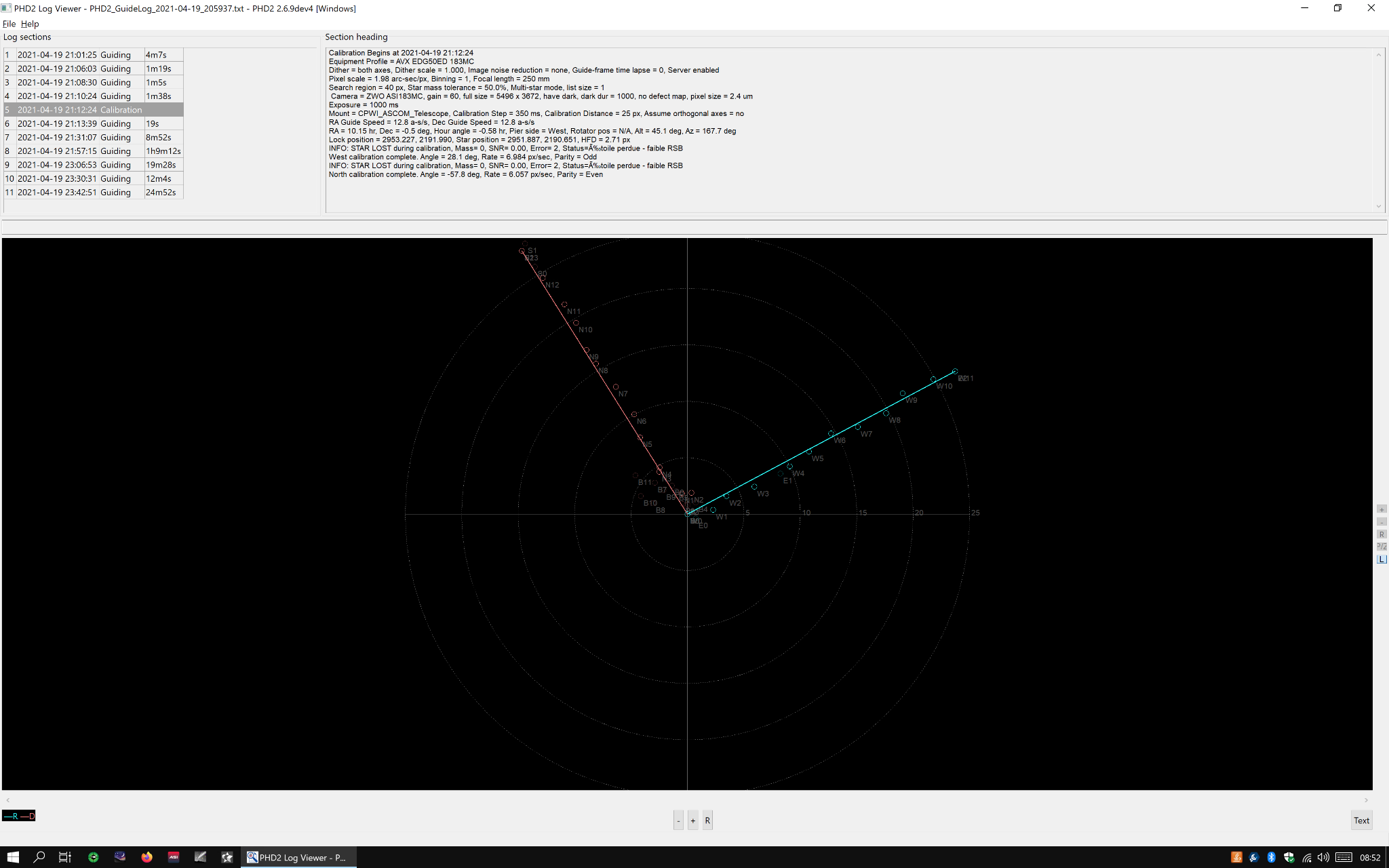

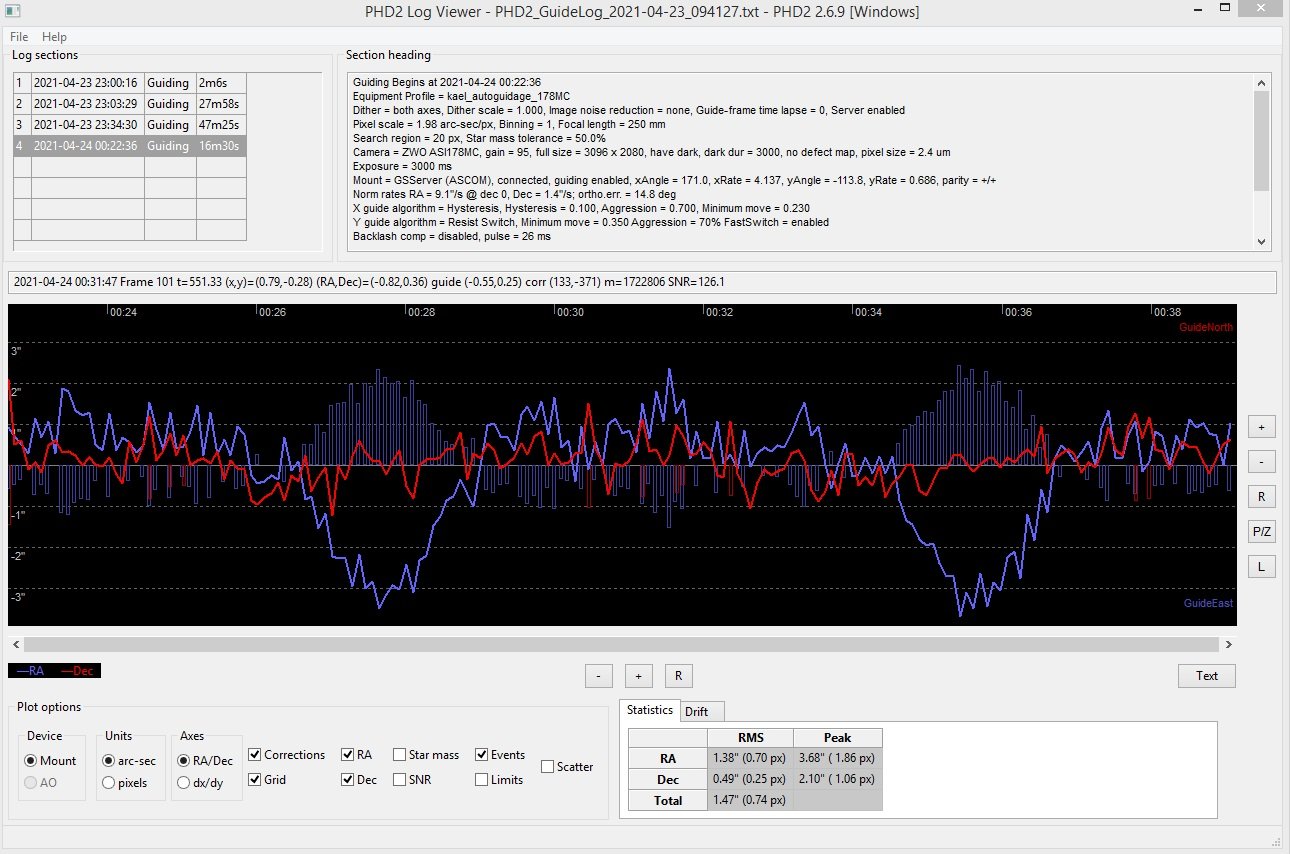

Retest de hier soir, je m'améliore, j'ai testé sur des poses plus ou moins longues, et c'est assez impressionnant. Je n'ai pas encore fait la caractérisation de la monture. Mais le résultat de guidage est meilleur.
J'utilise PHD log viewer car je le trouve plus synthétique, tous les paramètres apparaissent en haut à droite.
Dernier essai (n°4) hier soir:
J'ai reserrer les fixations de la lunette guide
J'ai revu les Mno
J'ai fait une correction de l'axe DEC uniquement en direction SUD (recommandations Assistant de guidage)
=> Je pense que pour avoir un bon autoguidage, il faut faire plusieurs passes d'assistant de guidage pour arriver au meilleur résultat possible.
=> Une fois obtenu, je referrai une calibration
Il y a une nette amélioration par rapport au résultat d'avant hier :dance:

Message par clouzot » 24 avr. 2021, 11:40
@kaelig ca a une bien meilleure tête effectivement !
Tu pourrais passer à l’algo PPEC sur l’axe AD pour voir. Tu as l’oscillation de 10 minutes qui pourrait être diminuée

Message par kaelig » 26 avr. 2021, 00:00
Après recherche, il apparait qu'un semblant d'orthogonalité soit nécessaire entre l'axe AD et l'axe DEC de la monture.
J'ai refait plusieurs fois de suite: calibration + guidage + assistant de guidage
Les résultats sont non-reproductibles
Du coup, comme j'avais un souci d'orthogonalité, je me suis penchée sur l'axe DEC et pour moi, il y a un léger décalage/épanchement entre les engrenages. :think: Donc, j'ai peut-être une voie d'amélioration. :pray:
Sinon, pour continuer à creuser ce sujet, dans le mode de SC, vous serait-il possible d'ouvrir un de vos fichiers de résultats de guidage créé automatiquement par PHD2, de le lire avec PHDlogViewer et de mettre une copie de l'écran ici. Ca nous permettrai d'avoir différents résultats pour savoir ou est. Merci d'avance.

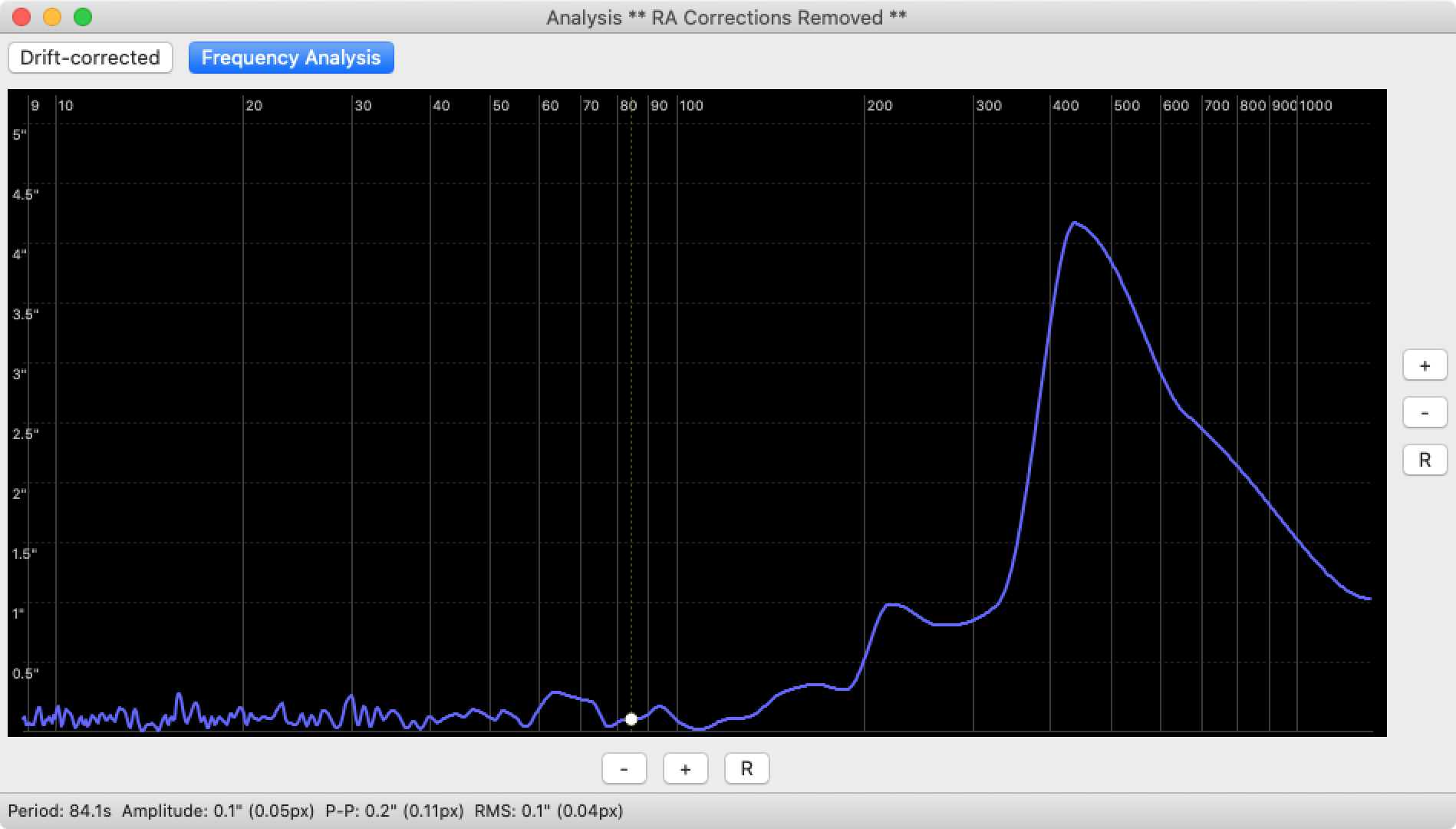

@kaelig voilà le genre de suivi que j'obtiens avec mon AVX surchargée. J'ai malheureusement utilisé le dithering lors de mes dernières sorties ce qui rend le truc assez illisible, là c'est l'unique session "propre" un peu récente.
Mes réglages sur cette soirée : étoile unique, fenêtrage, poses de 1000ms (guidage "moyenne-basse fréquence" disons). Algo PPEC sur l'axe AD, Resist Switch sur l'axe DEC. Ma lulu guide n'offre pas un échantillonnage suffisant dans l'ensemble (quasi 2arcsec/pixel). La correction d'erreur périodique de l'AVX (PEC) n'était pas active.
Suivi de l'étoile sur 1 heure avec les stats en bas à droite. Le suivi est moyen-plus (1.35 arcsec RMS) et on note quelques excursions qui donnent des pics importants (3 à 4 arc en pic)
Analyse fréquentielle du suivi. On note le pic autour des 600s (c'est la période de la vis sans fin de l'AVX, tu as exactement la même sur l'EQM-35 si j'en crois @John Mc Burn )
On voit aussi les périodes de 5, 10 et 20s, ça c'est typique de l'AVX et c'est dû aux engrenages dans le bloc moteur lui-même (ça se règle mais j'ai pas super envie d'ouvrir le truc).
Tracé d'un bout de l'erreur périodique (sans les corrections sur l'axe AD, ce qui permet de voir comment la vis sans fin se comporte "en vrai"). Là, la période de 10 minutes se voit immédiatement. On note aussi une tendance à la dérive vers le bas, signe que je ne suis pas parfaitement aligné sur la Polaire (j'ai fait ce que j'ai pu, sans la voir...)
Confirmation que l'alignement polaire est un peu décalé sur l'axe AD (1.2 arcminute !) et donne cette dérive sensible (quasi 3 arcsec par minute). Sur l'axe DEC peu de dérive (0.32 arcsec par minute, c'est pas trop mal).
Enfin, la calibration (faite plusieurs jours avant et réutilisée pour toutes les soirées). Les axes ne sont pas orthogonaux (4° d'erreur) mais le jeu d'engrenage est pas trop mal contenu désormais. Je ne suis pas sûr qu'on puisse avoir beaucoup mieux avec une monture de ce niveau de gamme, mais il parait que si, alors...j'essaie.

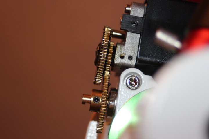

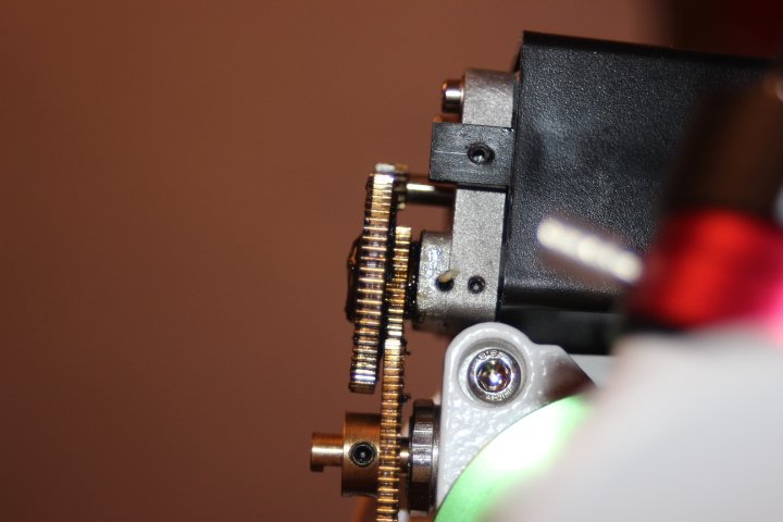

@clouzot ça me turlupinait l'autre jour quand on en a parlé, et depuis j'ai creusé la question et je ne suis plus d'accord avec ce que je pensais :D
L'EQM-35 a un truc que les autres n'ont pas, une couronne 180 dents en AD ( l'EQ3-2 en a 130, période de 598.36s pour la VSF, L'EQ5 en a 144, période de la VSF 598.36s) l'HEQ5 en a 135, période de la VSF 638.25s, L'EQ6 et l'AZEQ6 en ont 180 comme l'EQM-35, période de la VSF 479s)
Et donc la période de la VSF de l'EQM-35 n'est pas autour des 10mn mais c'est la même que les EQ6/AZ6 soit environ 479s
(confirmé par les test de Gandalf sur la sienne, qui est depuis chez @kaelig )
Détail amusant, impossible de connaitre cette caractéristique chez Celestron qui ne mentionne pas le nombre de dentd de la couronne en AD, info trouvée nulle part, pas même sur le site Celestron, alors que chez le faux concurrent de la même boutique c'est toujours noté dans les specs... La VSF de l'AVX etant celle de l'EQ-5 on trouve la même période, mais pour le nombre de dent de la couronne en AD ?? C'est peut être dans le manuel, la CG5 en avait 144 pour une periode de VSF de 598.36s aussi (la aussi comme l'EQ5, sont-ce les mêmes, aucune idée, mais l'AVX est une version modernisée de la CG5).

PHD2 tuto
Message par clouzot » 26 avr. 2021, 11:26
@kaelig pour l’analyse fréquentielle, clic droit sur les courbes, et tu as deux choix « Analyze frames » ou « Analyze raw frames » qui ouvrent une fenêtre avec deux onglets dont le second est l’analyse en fréquence.
Le raw RA montre le suivi tel qu’il serait si RA n’était pas corrigé par PHD2. C’est là où on peut bien voir l’erreur périodique qui est sinon corrigée par PHD2 (en partie seulement...)

- ouvrir PHDLogViewer, ouvrir le log du jour, aller sur le guidage que tu viens de faire
- clic droit sur la courbe bleue et rouge en bas, choisir "RAW RA".
Exemple avec ton log du 27 avril minuit et quelques
Tu vois très nettement ton erreur périodique sur la courbe bleue (l'axe AD)
Tu vois aussi que la courbe DEC semble suivre en partie les grandes oscillations de l'axe AD. Ce qui peut vouloir dire que ton alignement polaire n'est pas complètement optimal...
Si tu cliques sur "Frequency Analysis", tu auras les périodes d'oscillation données en secondes ainsi que leur intensité absolue
Tu vois que l'oscillation prépondérante est la période de ta VSF à 438 et quelques secondes. Le second pic est à 220, donc pile la moitié : c'est la première harmonique, de fréquence double, elle aussi due à ta VSF. Ces deux oscillations, la PEC de la monture pourra les corriger quand on saura comment faire avec ta monture. Les oscillations plus rapides seront gérées par PHD2 de manière plus efficace

Pour ceux qui se demandent pourquoi il est recommandé de faire une calibration au sud au niveau de l'équateur . ( je n'avais pas cherché à savoir pourquoi et je suis aussi une burne en "mécanique" du ciel :mrgreen: )
=> c'est là que les étoiles "défilent" le plus vite , donc le meilleur endroit pour faire une calibration.
