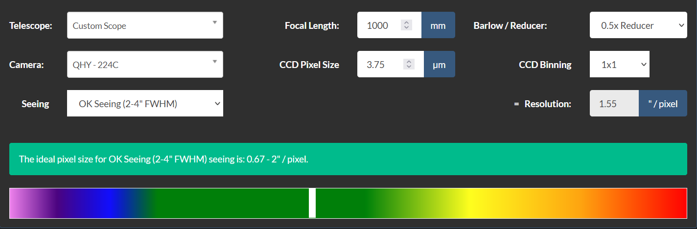

Bon alors, c'est un vrai challenge ton affaire, mais voila comme je le vois.
Contraintes :
Tube initial: 114/1000mm à f/8.8
Budget : entre 200-250 €
Objectif, faire du VA en ciel profond comme un peu de planétaire. Un setup polyvalent pour débuter sans se ruiner.
Le tube étant ouvert à f/8.8, le réducteur de focale s'impose.
Dans les accessibles voici nos 2 préférés ( voir test ici viewtopic.php?f=7&t=1050 ):
Le svbony à 0.5x: Le moins qualitatif des deux mais vraiment pas cher pour une bonne réduction et peut même être livré avec un adaptateur C-mount ( on en vient vite a vouloir jouer avec la distance entre réducteur et capteur ).
https://fr.aliexpress.com/item/32793084618.html
Le Ts Optic plutôt 0.6x ( même si donné à 0.5 ) : Plus qualitatif que le précédent, déplacement du plan focal moins important, mais plus cher ( 53€ ) et pas dispo en ce moment.
https://www.astroshop.de/fr/aplansseurs ... 5-/p,33416
Ca nous fait respectivement une focale résultante aux alentours de 500mm et 600mm. On serait pas mal.
Le budget serré nous impose de taper dans des cam qui douillent pas trop. Très honnêtement je ne vois pas pléthore de choix pour rentrer dans les contraintes budgétaires. Soit une vénérables imx224 soit, peut-être une imx462 ( plus récente, moins testé de par chez nous, moins simple à l'utilisation ).
## IMX462##
Une player one Mars-C à 249$ : https://player-one-astronomy.com/produc ... or-camera/
## IMX224##
Une 224, oui mais alors laquelle ...
En occasion elle se négocie vers les 200€ mais faut tomber dessus.
Sinon on a l'ami ali : https://fr.aliexpress.com/item/32722953 ... mainSearch
Alors qu'est-ce que ca donnerais ? Pour éviter trop d'hypothèse j’écarte pour le moment le réducteur TS-Optics, plus cher et pas dispo.
A la 224:
A la 462:
Niveau echantillonage, la 462 serait un peu mieux.
Dans les deux cas il faut prévoir un filtre Ir-cut me semble t'il:
https://fr.aliexpress.com/item/32789097 ... mainSearch
Et une image que peut donner un réducteur de focale ( merci tibox ):
Messieurs qu'en pensez-vous ? Plutôt team 224 ou 462 ? Plutot svbony ou TS optics ?

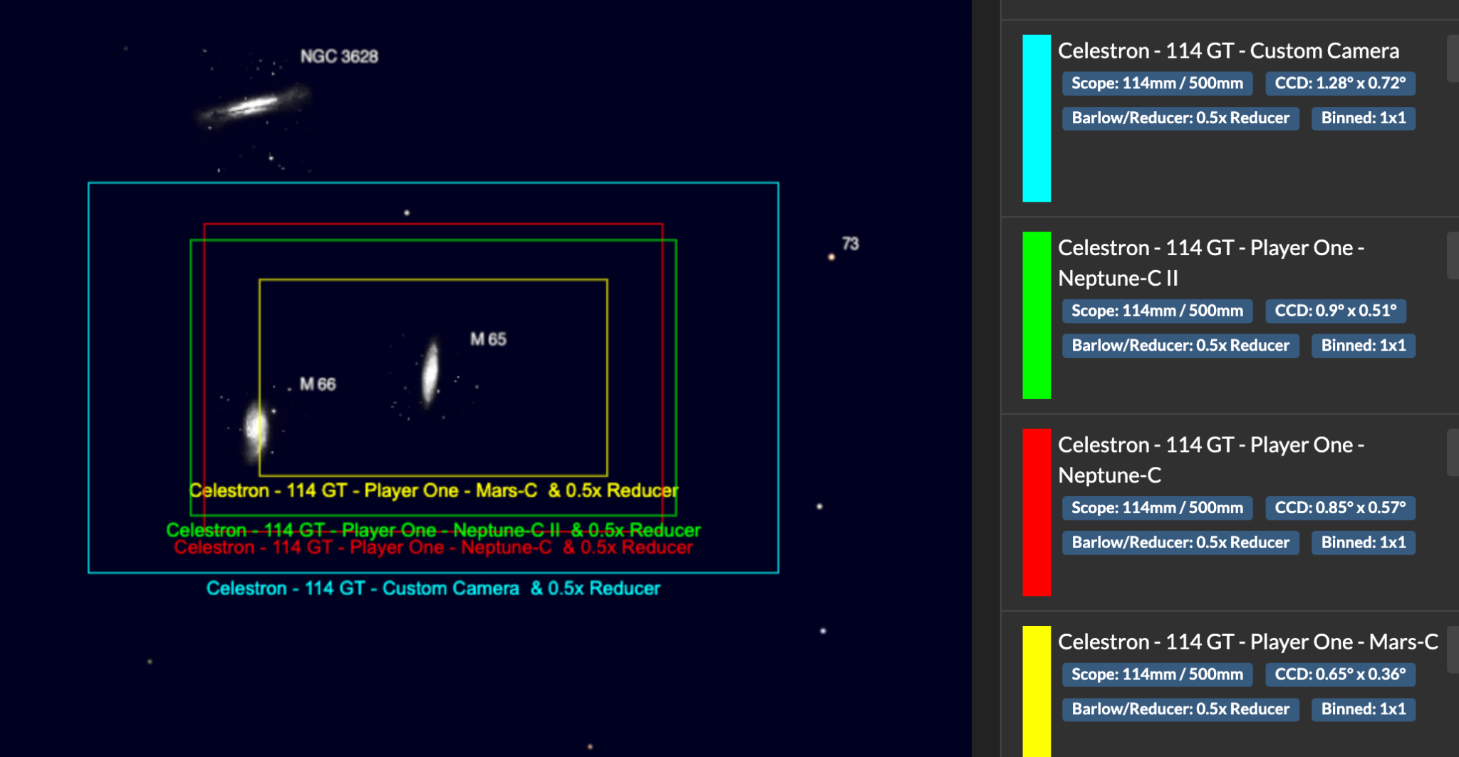

Oui, la 462 a l'air top mais la 464 est identique, avec le champ complet (la 462 est "bridée") !
Peut-être en trouve-t-on d'occase ? J'aime bien les Player One, elles ont l'air d'avoir une super qualité d'image.
Bon, après, ça reste du "petit champ", pour des galaxies, mais bon... pour débuter, ça fera l'affaire ;) (et on verra moins les étoiles filantes sur les bords de champ ! :P )
Jaune : Mars-C / 462 ou 290 (même champ) pixels 2,9" / réso : 1,2
Rouge : Neptune-C / 178, pixels 2,4" / réso : 1,01 (parfait, mais pas forcément utile vu le set-up)
Vert : Neptune-C II / 464 (idem 462 mais grand champ, donc mieux, pour $60 de plus)
Bleu : Uranus-C / 585, à sortir en mai, ma préférée, pixels 2,9" très champ (en promo pour le lancement)
https://player-one-astronomy.com/produc ... ry-camera/
M51 (petite galaxie)
M27 (belle nébuleuse planétaire)
M13 (gros amas globulaire)
M81-M82 (le duo ne pourra être pris qu'avec la 585)
Le Trio du Lion (idem, ça ne rentrera que dans la 585, mais on peut les imager séparément)
Par contre, pour les "stars de l'hiver", ça va être plus dur.
M31... évidemment, ça ne rentre pas
M42 non plus
Et on n'a qu'un bout des Pléiades
Donc, faut viser de petites cibles, plutôt avec les 464, 178 (ou la 585 quasi au même prix en ce moment, pour le lancement)...
Ps : se souvenir qu'en débutant, la "mise en station" est aléatoire, donc l'image dérive, donc elle fait des "bandes noires", donc si on est cadré trop petit, les bandes vont "manger" la galaxie visée... Mieux vaut prévoir le plus large possible (comme la résolution est identique, suffit de zoomer pour mieux voir l'objet).
